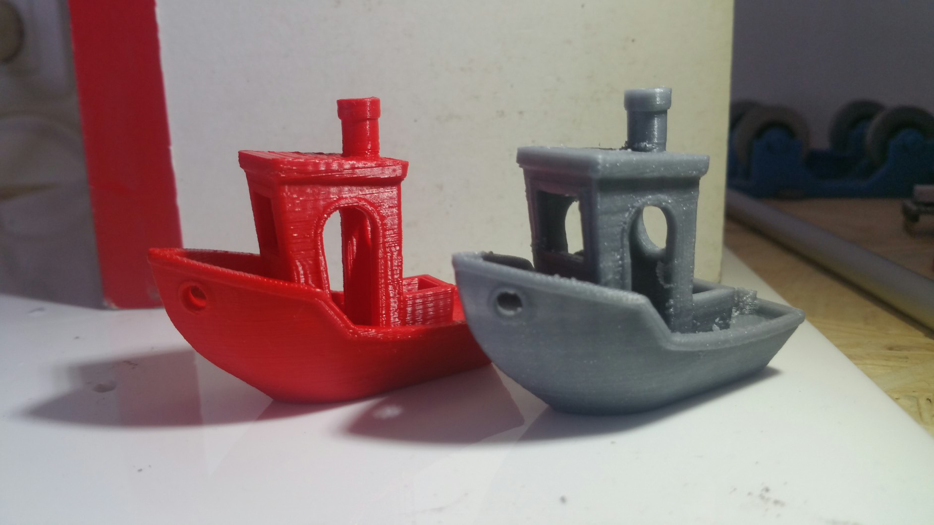

Vincentazerty66 Posté(e) Février 12, 2017 Partager Posté(e) Février 12, 2017 La bete Lien vers le commentaire Partager sur d’autres sites More sharing options...
crash345 Posté(e) Février 12, 2017 Partager Posté(e) Février 12, 2017 @Vincentazerty66 elle est vraiment sympa beau boulot vivement de voir ce qu'elle est capable de faire =) Lien vers le commentaire Partager sur d’autres sites More sharing options...
Vincentazerty66 Posté(e) Février 12, 2017 Partager Posté(e) Février 12, 2017 @crash345 En rouge imprimé avec la dagoma En gris imprimé avec la HyperCube Lien vers le commentaire Partager sur d’autres sites More sharing options...
crash345 Posté(e) Février 12, 2017 Partager Posté(e) Février 12, 2017 la qualité a l'air supérieur non ? Lien vers le commentaire Partager sur d’autres sites More sharing options...
Vincentazerty66 Posté(e) Février 12, 2017 Partager Posté(e) Février 12, 2017 @crash345 La qualité et bonne hormi se prb de toile d'araigné Lien vers le commentaire Partager sur d’autres sites More sharing options...
crash345 Posté(e) Février 12, 2017 Partager Posté(e) Février 12, 2017 c'es le infill a changer si je me trompe pas Lien vers le commentaire Partager sur d’autres sites More sharing options...
Absolem Posté(e) Février 12, 2017 Partager Posté(e) Février 12, 2017 Pour la toile d'araignée je dirais le retract à augmenter. Lien vers le commentaire Partager sur d’autres sites More sharing options...

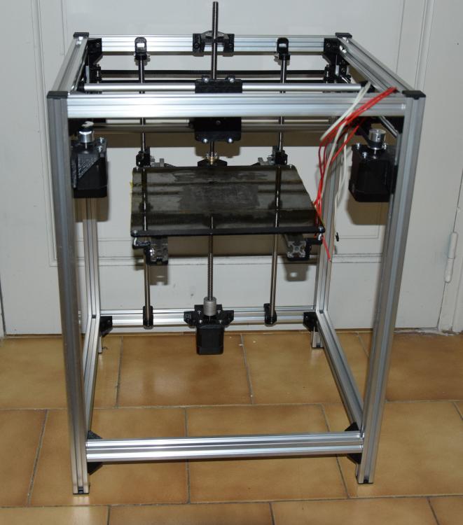

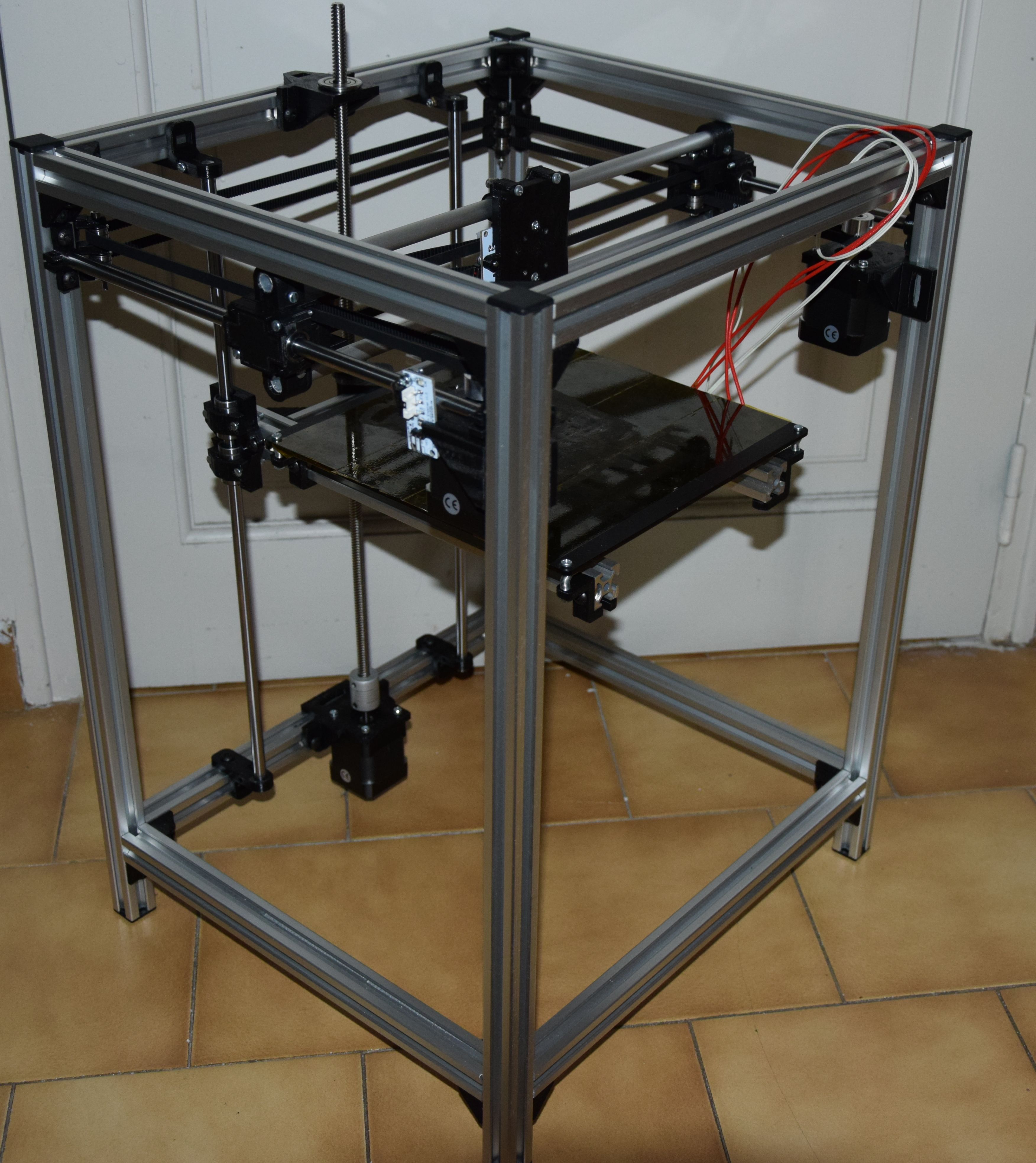

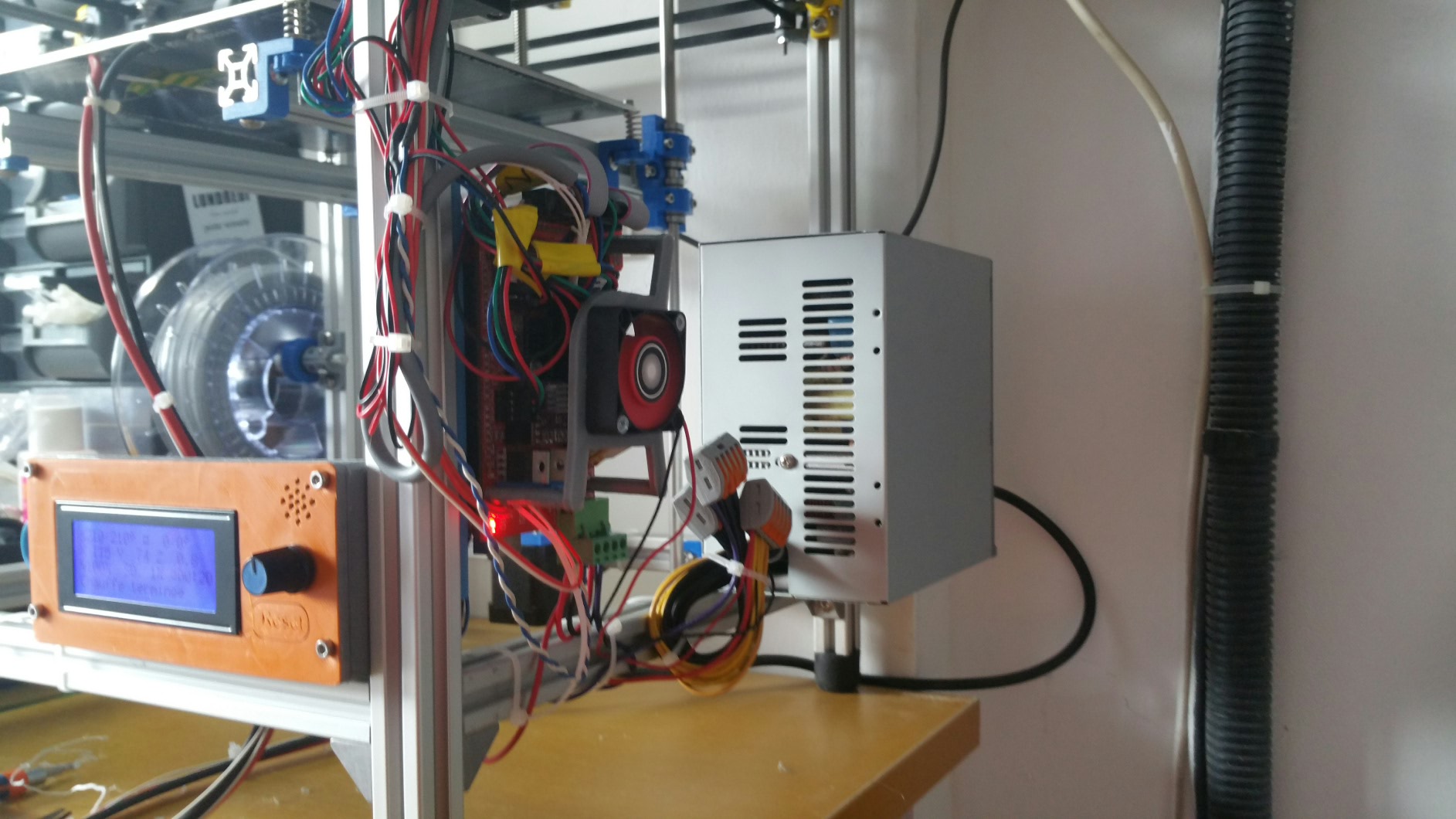

crash345 Posté(e) Février 20, 2017 Partager Posté(e) Février 20, 2017 Bonjour a tous Montage de la bête ce week-end manque plus que l’électronique et les essais. Voici quelque photos 1 Lien vers le commentaire Partager sur d’autres sites More sharing options...
corethan Posté(e) Février 20, 2017 Partager Posté(e) Février 20, 2017 Bonjour, Une petite question concernant la logique de ce type d'imprimante comparée à une prusa... Ici c'est le plateau qui se déplace sur l'axe Z. De fait celui-ci est maintenu d'un seul côté me semble-t-il. La portance ? ça compte ? c'est important ou alors c'est tellement rigide que ça ne compte pas ? avez-vous pensé à cet aspect ? D'avance merci de vos réponses. Bien Cordialement Eric Lien vers le commentaire Partager sur d’autres sites More sharing options...
crash345 Posté(e) Février 20, 2017 Partager Posté(e) Février 20, 2017 Bonjour Honnêtement le plateau et tres stable il ne bouge quasiment pas a moinse de lui créer une certaine force, ayant eu une prusa auparavent la stabilité et la rigidité de l'ensemble na rien avoir comparer a une core XY cdlt Lien vers le commentaire Partager sur d’autres sites More sharing options...
