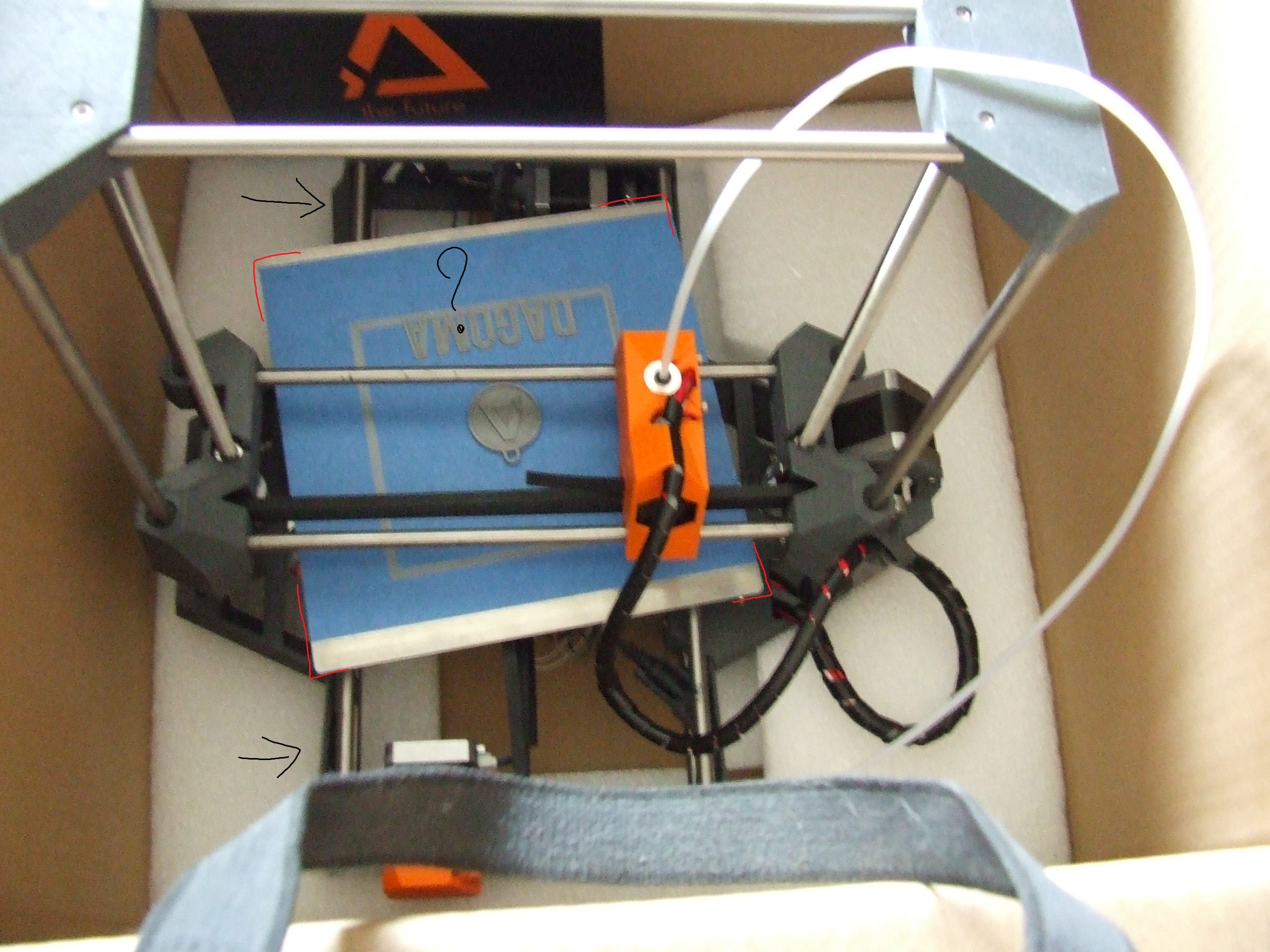

lebelge Posté(e) Janvier 7, 2017 Partager Posté(e) Janvier 7, 2017 (modifié) Je vient de recevoir imprimante monté dans un triste été souci avec le service de transport a revoir ? mé mon souci elle et impossible de la faire commaitre sur un pc portable window7 et sur non pc tactile window10 connexion établie mes pas de réaction de l’imprimante le logo A tourne en vin au PGR au bout 1 heure j'ai tout arrêter et tenter l’impression founie dans cura elle a fonctionner Modifié (le) Janvier 7, 2017 par lebelge Lien vers le commentaire Partager sur d’autres sites More sharing options...
snowzz Posté(e) Janvier 7, 2017 Partager Posté(e) Janvier 7, 2017 Pour le plateau, les clips sont ils bien sur leurs roulements? Pour le reste, je t'invite a regarder par ici: https://www.dagoma.fr/tutoriels/notice-premiere-utilisation-discoeasy200.html Lien vers le commentaire Partager sur d’autres sites More sharing options...
lebelge Posté(e) Janvier 7, 2017 Auteur Partager Posté(e) Janvier 7, 2017 (modifié) oui j'ai remit en place. mes pour pour la connexion faufil acheter un 3ém pc çà aide pas https://www.dagoma.fr/tutoriels/notice-premiere-utilisation-discoeasy200.html y a pas la solution Modifié (le) Janvier 7, 2017 par lebelge Lien vers le commentaire Partager sur d’autres sites More sharing options...
Nilso Posté(e) Janvier 7, 2017 Partager Posté(e) Janvier 7, 2017 Citation tenter l’impression founie dans cura elle a fonctionner A partir de la carte SD ? Le fonctionnement par défaut est de traiter le fichier dagoma0.g Lien vers le commentaire Partager sur d’autres sites More sharing options...

Desloo Posté(e) Janvier 10, 2017 Partager Posté(e) Janvier 10, 2017 @lebelge rien de bien grave. Suppression de la piece en cours de ton imprimante, un coup de nettoyage et relance de l'impression. Lien vers le commentaire Partager sur d’autres sites More sharing options...
lebelge Posté(e) Janvier 10, 2017 Auteur Partager Posté(e) Janvier 10, 2017 merci cété une surcharge de pièce ou bug durant le transfère du fichier de cura ver la carte sd il avait 3 paire pour 6piéce en tout. j'ai vider la carte puis lancer par deux elle fonctionne Lien vers le commentaire Partager sur d’autres sites More sharing options...
