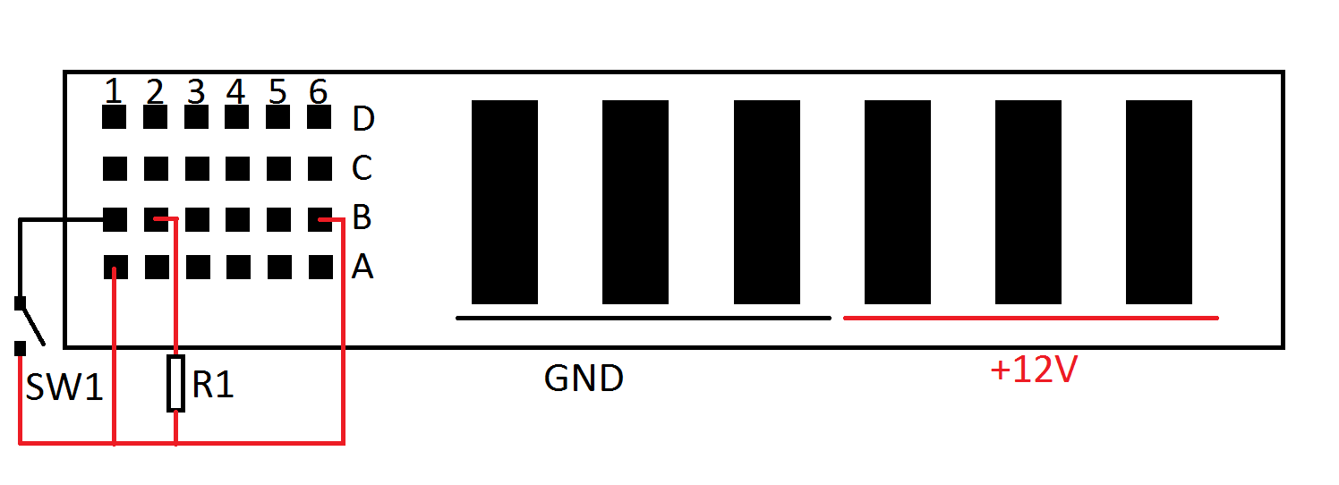

Durban Posté(e) Février 19, 2017 Partager Posté(e) Février 19, 2017 Salut, Beau projet que je vais suivre avec attention Est ce que tu as fait un plan ou une photo du câblage de l'alimentation Dell ? Merci. A+ Lien vers le commentaire Partager sur d’autres sites More sharing options...
Yamh Posté(e) Février 19, 2017 Auteur Partager Posté(e) Février 19, 2017 Il y a 5 heures, Durban a dit : Salut, Beau projet que je vais suivre avec attention Est ce que tu as fait un plan ou une photo du câblage de l'alimentation Dell ? Merci. A+ Salut, je viens de t'en faire un si ça peut t'aider. SW1 est l'interrupteur pour allumer l'alimentation. R1 sert à régler la vitesse de rotation du ventilateur (extrêmement bruyant), le mieux est de mettre un potentiomètre, sinon : - Si l'on veut que la vitesse des ventilateurs soit au minimum, il suffit de ne pas mettre de résistance, juste un fil entre B2 et B1) - Si l'on veut que la vitesse des ventilateurs soit au maximum, il suffit de ne pas relier B2 à B1. à savoir : Il y a 3 connecteurs pour le GND et +12V, ces 3 connecteurs sont reliés sur le circuit imprimé, il n'y a donc qu'un rail 12V. Lien vers le commentaire Partager sur d’autres sites More sharing options...
Durban Posté(e) Février 19, 2017 Partager Posté(e) Février 19, 2017 ok merci beaucoup. Avoir une bonne alimentation ça permet de dormir tranquille Un rail c'est suffisant pour une imprimante ? Lien vers le commentaire Partager sur d’autres sites More sharing options...
Yamh Posté(e) Février 19, 2017 Auteur Partager Posté(e) Février 19, 2017 Il y a 1 heure, Durban a dit : ok merci beaucoup. Avoir une bonne alimentation ça permet de dormir tranquille Un rail c'est suffisant pour une imprimante ? Ce que je veux dire, c'est que cette alim peut fournir 63A sur ses bornes et pas 3*21A Lien vers le commentaire Partager sur d’autres sites More sharing options...
Durban Posté(e) Février 19, 2017 Partager Posté(e) Février 19, 2017 Ca devrait suffire je pense Lien vers le commentaire Partager sur d’autres sites More sharing options...
Yamh Posté(e) Février 20, 2017 Auteur Partager Posté(e) Février 20, 2017 Il y a 20 heures, Durban a dit : Ca devrait suffire je pense Oui 63A c'est énorme, j'ai pris une telle alimentation pour son prix (18€ occasion), mais aussi pour pouvoir alimenter deux imprimantes en même temps, ça fait un petit gain de place. Et niveau conception ça change d'une alim à découpage basique chinoise, les soudures sont propres, le rendement est correct, les pistes sont bien calibrées des renforts conducteurs y sont mm présents pour les sorties 63A, bref à acheter les yeux fermés pour le prix. Lien vers le commentaire Partager sur d’autres sites More sharing options...
