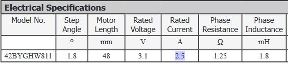

La Bidouille Posté(e) Janvier 9, 2017 Partager Posté(e) Janvier 9, 2017 (modifié) Hello Il y a 1 heure, palou72 a dit : par contre je ne sais pas si les moteurs en 3,1 V qui sont sur ma velleman sont compatibles avec la tension que délivre la ramps 1,4 V. Les moteurs Pas à pas sont régulés en intensité constante au travers des steppers (couramment des A4988, DRV8825 ... TCM...) ceux ci sont en general alimenté avec des tensions de 12 à 30 volts. donc de ce coté ne te focalise pas sur la donnée de la tension. Il y a 1 heure, palou72 a dit : le problème vient d'un moteur type 42byghw811 3,1 v 2,1 A que je voudrais tester, comment faire, j'ai actuellement un petit montage avec une arduino 2560 et un motor shield qui alimente CNC1 en 12 V 0,39 A Par contre là ... question à se poser. Le courant constant que devra réguler le stepper choisit, ... Il devra encaisser cette intensité. Les overcurrent threshold pour les drivers communs (avec un socket prévu pour les cartes contrôleur "standards") Les A4988 Limite max 2A (refroidit) Les DRV8825 limite max 2.5A (refroidit) Les TMC2100 limite max 2.5A (refroidit) On lit sur le datasheet de ton moteur qu'il doit absorbé 2.5A (et pas 2.1 d'apres ce que j'ai trouvé) soit la limite max d'utilisation d'un DRV8825 La limite maximum ... en fait Deux solutions pour moi : Prendre un moteur moins "gourmand" (les formats nema 17 "habituels" pour nos machines consomment 1.5 à 1.7A en règle générale) S'orienter vers des drivers types TB6500 qui peuvent supporter 3.5 à 4.5 A (selon l'origine) mais avec un systeme de connection "non standard" mais "facilement" adaptable Voil voilou PS: Merci de faire un petit tour par la rubrique présentation .... c'est un minimum https://www.lesimprimantes3d.fr/forum/4-présentations/ Modifié (le) Janvier 9, 2017 par La Bidouille Lien vers le commentaire Partager sur d’autres sites More sharing options...
palou72 Posté(e) Janvier 9, 2017 Auteur Partager Posté(e) Janvier 9, 2017 Merci La Bidouille, Je vois que les A4988 qui sont montés d'origine et non refroidis sur la velleman k8200 sont trop faibles. J'ai trouvé sur le site Mc Hobby un montage qui va me permettre de tester les A4988 et les moteurs A plus Lien vers le commentaire Partager sur d’autres sites More sharing options...
