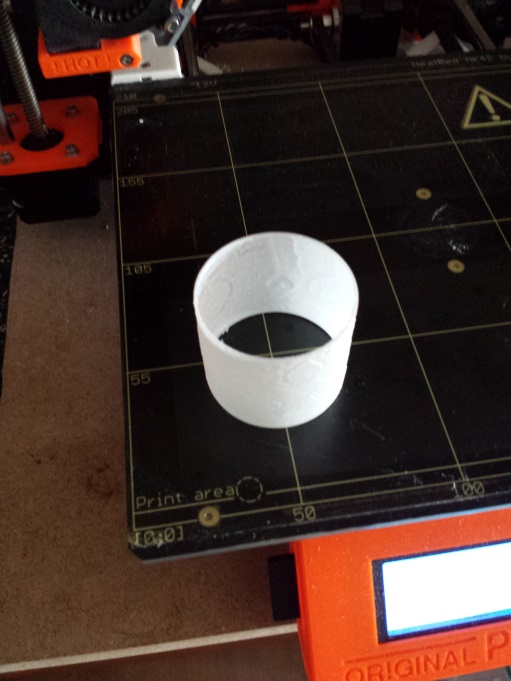

Nilso Posté(e) Janvier 9, 2017 Partager Posté(e) Janvier 9, 2017 J'ai lancé un test avec le fichier stl (réduit ==> 1 heure) pour vérifier si j'ai bien compris et sait faire ce que tu souhaites. Lien vers le commentaire Partager sur d’autres sites More sharing options...
Rico24 Posté(e) Janvier 9, 2017 Auteur Partager Posté(e) Janvier 9, 2017 ah oki merci beaucoup :-) Lien vers le commentaire Partager sur d’autres sites More sharing options...
Nilso Posté(e) Janvier 9, 2017 Partager Posté(e) Janvier 9, 2017 Ca doit être ce que tu souhaites ? Lien vers le commentaire Partager sur d’autres sites More sharing options...
Rico24 Posté(e) Janvier 9, 2017 Auteur Partager Posté(e) Janvier 9, 2017 exactement! :-) Lien vers le commentaire Partager sur d’autres sites More sharing options...
Rico24 Posté(e) Janvier 9, 2017 Auteur Partager Posté(e) Janvier 9, 2017 (modifié) donc tu as supprimé la1ere couche et la derniere c'est ça? Modifié (le) Janvier 9, 2017 par Rico24 Lien vers le commentaire Partager sur d’autres sites More sharing options...
Nilso Posté(e) Janvier 9, 2017 Partager Posté(e) Janvier 9, 2017 Ok, il te faut donc trouver les paramètres dans ton logiciel de tranchage (ou en changer ! ). ++ Lien vers le commentaire Partager sur d’autres sites More sharing options...
Rico24 Posté(e) Janvier 9, 2017 Auteur Partager Posté(e) Janvier 9, 2017 tel est la question ^^ Lien vers le commentaire Partager sur d’autres sites More sharing options...
Nilso Posté(e) Janvier 9, 2017 Partager Posté(e) Janvier 9, 2017 il y a 2 minutes, Rico24 a dit : donc tu as supprimé la1ere couche et la derniere c'est ça? Oui (les n couches supérieures et les n' inférieures). Lien vers le commentaire Partager sur d’autres sites More sharing options...
