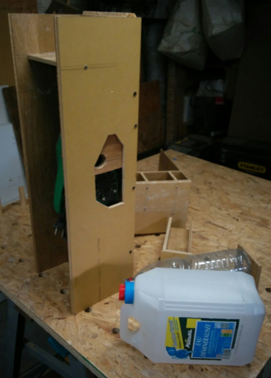

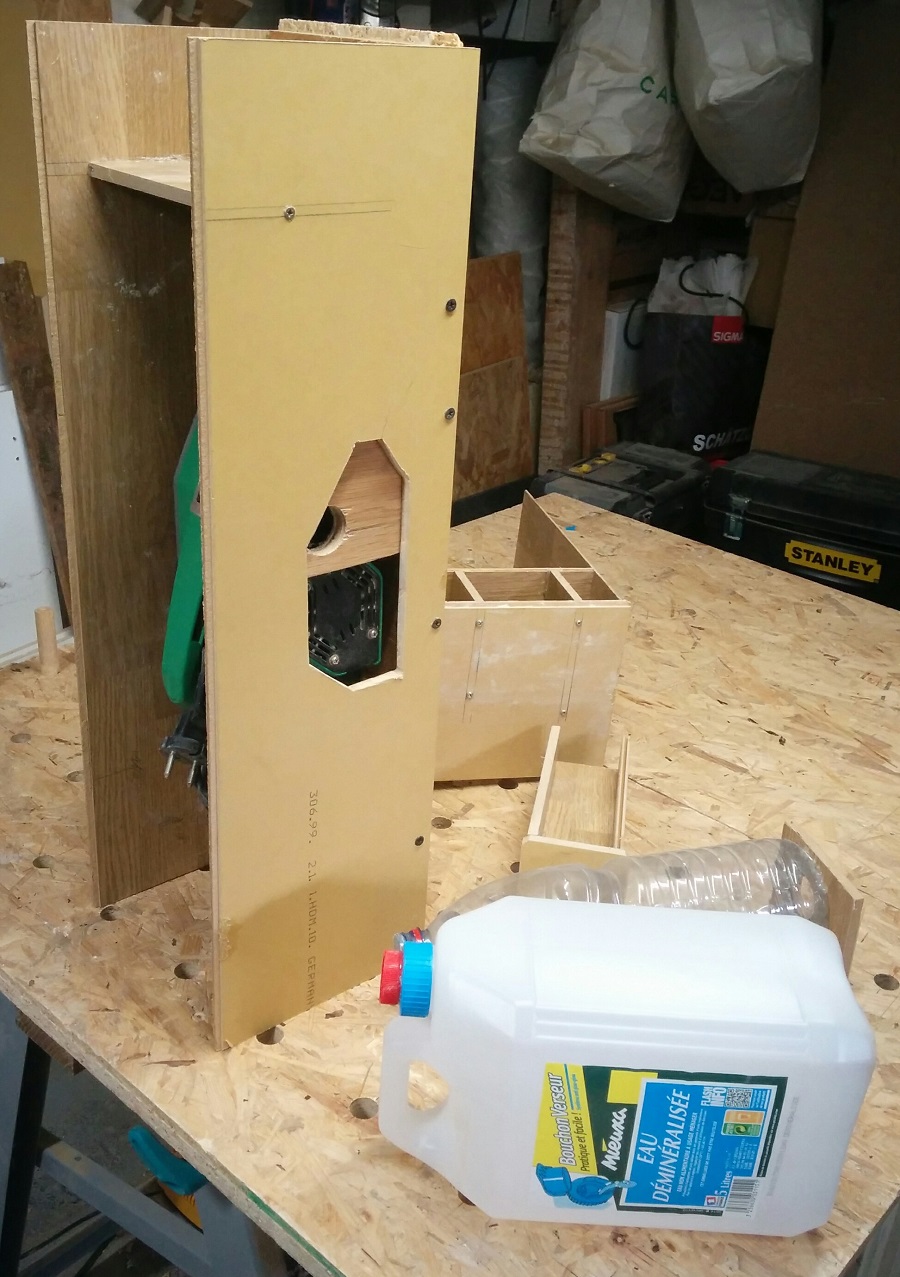

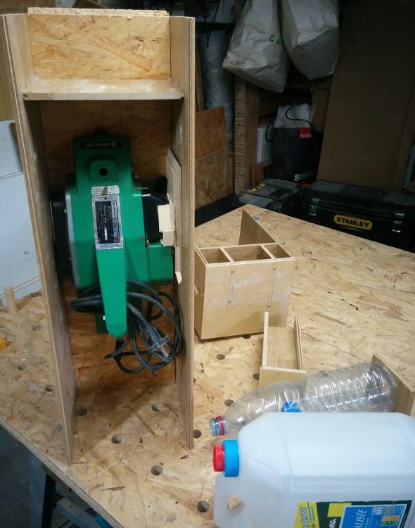

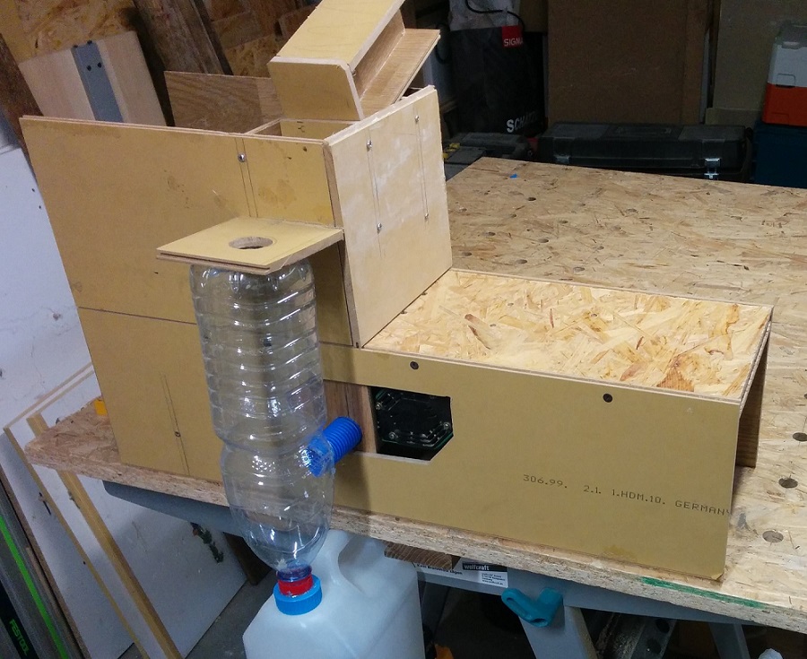

Dgils Posté(e) Janvier 10, 2017 Partager Posté(e) Janvier 10, 2017 Bonjour, Voici mon modele de dechiqueteuse plastique. presque tout en recycle. avec aspiration systeme de cyclone. rabot electrique donc grande vitesse de rotation. (ca j'avais et je m'en serts pas/peu) zone de chargement assez etroite 90x60mm donc je dois preparer les plastiques. branchement de l'aspirateur par le dessus de la bouteille ejection dans le cone et retombe dans le jerricane. tout assemble avec vis et pistollet a colle. planche de parquet 1er prix reccupere plutot que jette. OSB3 chute reccuperer de fin de travaux. Lien vers le commentaire Partager sur d’autres sites More sharing options...

La Bidouille Posté(e) Janvier 14, 2017 Partager Posté(e) Janvier 14, 2017 Hello @Dgils J'ai bien compris le concept et le fonctionnement de ta machine diabolique et la récupération de matos dans le step post déchetterie (je fais pareil ... on s'attache à ses bout bois ^^). J'ai bien capté le but de faire des copeaux de taille X et les stocker .... C'est la suite, si il y en a une, .ou que je n'ai pas vu le but Recherche de gain de place par réduction des volumes vides.? Récupération en vu de faire une transformation ? puis rétrocession de la collecte à des organismes pour traitement. (comme. pour les pneux et les batterie) Effectuer toi même une transformation de se résultat broyé en autre chose ? (isolation ...) Autre ... voili voilou ... peut tu nous éclairer j'ai du mal à voir (on j'ai mal lu les comms ci dessus) Lien vers le commentaire Partager sur d’autres sites More sharing options...

Dgils Posté(e) Février 5, 2017 Auteur Partager Posté(e) Février 5, 2017 en reponse a la bidouille, dont j'avais occulte la reponse... c'est la premiere etape pour faire du fil a imprimer. la deuxieme etape le filastrudeur. j'ai deja fais une liste de matos. tube de 10, foret bois, moteur d'essuye glace. sonde de temperature. Il faudra surement un arduino pour piloter le tout... mais on verra. 1 Lien vers le commentaire Partager sur d’autres sites More sharing options...
