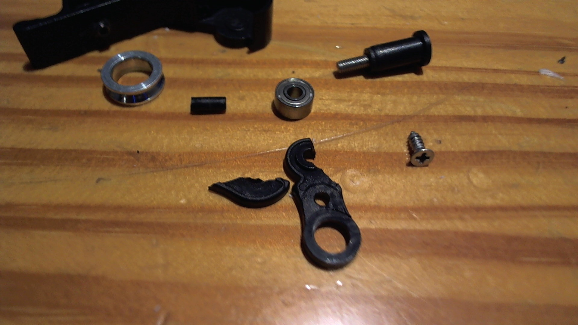

RugbyGoth Posté(e) Janvier 10, 2017 Partager Posté(e) Janvier 10, 2017 (modifié) Salut, J'ai un soucis assez piquant. Depuis peu mon moteur d'extrusion saute des pas, mais il ne le fait que APRES UNE RETRACTATION! Il me semble que c'est plus présent en fin d'impression qu'en début. Du coup je pense, pour trouver où est le problème/le régler, faire ça dans l'ordre : Faire tourner à plateau froid (alimentation en cause, perte de pêche en chauffant) Vérification 12V de l'alim (vérification de la cause précédente avec le plateau chauffant en marche pour la stresser) Ventilation alim (réglage du problème) Ventilation A4988(Le A4988 chauffe, à la main je ne le sens pourtant pas) Augmenter courant pololu (courant trop juste, suffisant au début, puis plus suffisant à cause de chauffe?) Changement buse et démontage buse pour régler le leak (ma buse leak, donc il faudrait que je règle ça, mais le problème pourrait être un début de bouchage de la buse, la rétractation créerait un bouchon temporaire que le moteur pousserait difficilement, avec le nouvel extrudeur métal installé récemment ce n'est plus la roue dentée qui frotte, mais le moteur qui force. Réglé en changeant la buse) Si vous avez des idées sur une raison possible de ce souci, je suis preneur! EDIT : Plus j'y pense plus ça ressemble à un filament un peu difficile à pousser et un moteur sous alimenté si le filament résiste un peu... Donc on va voter pour mettre un peu plus de courant sur le pololu dans un premier temps et un changement de buse ce week end. Modifié (le) Janvier 10, 2017 par RugbyGoth Lien vers le commentaire Partager sur d’autres sites More sharing options...

RugbyGoth Posté(e) Janvier 10, 2017 Auteur Partager Posté(e) Janvier 10, 2017 Bon, mystère résolu... c'était le roue dentée de l'extrudeur qui est un peu desserrée et qui venait frotter sur le radiateur! Par contre depuis mon changement de buse j'ai l'impression que j'ai du PLA qui sort par les côté, il va falloir que je passe un peu de temps devant pour regarder ça de prêt. Peut être revisser la buse à chaud, je l'ai vissée à froid... Lien vers le commentaire Partager sur d’autres sites More sharing options...

RugbyGoth Posté(e) Janvier 14, 2017 Auteur Partager Posté(e) Janvier 14, 2017 EPILOGUE : Et bien en fait c'était bien le pololu qui était un peu faiblard... 1/8 de tour et ça ne saute plus! ><' Lien vers le commentaire Partager sur d’autres sites More sharing options...
