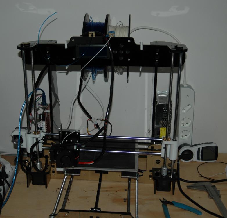

J'ai une Geeetech proB et franchement elle ne ressemble pas à ça. Et même regarde la photo sur ton lien et celle de ta machine, elles sont totalement différentes!
Par contre elle ressemble bougrement à une Anet A8!
http://www.gearbest.com/3d-printers-3d-printer-kits/pp_337314.html
Modifié (le) par RugbyGoth
Lien vers le commentaire
Partager sur d’autres sites
c'est ce qui m'a été vendu
intitulé :
Duty free! Geeetech Acrylique Reprap Prusa I3 Pro B 3D imprimante 3D Printer MK8

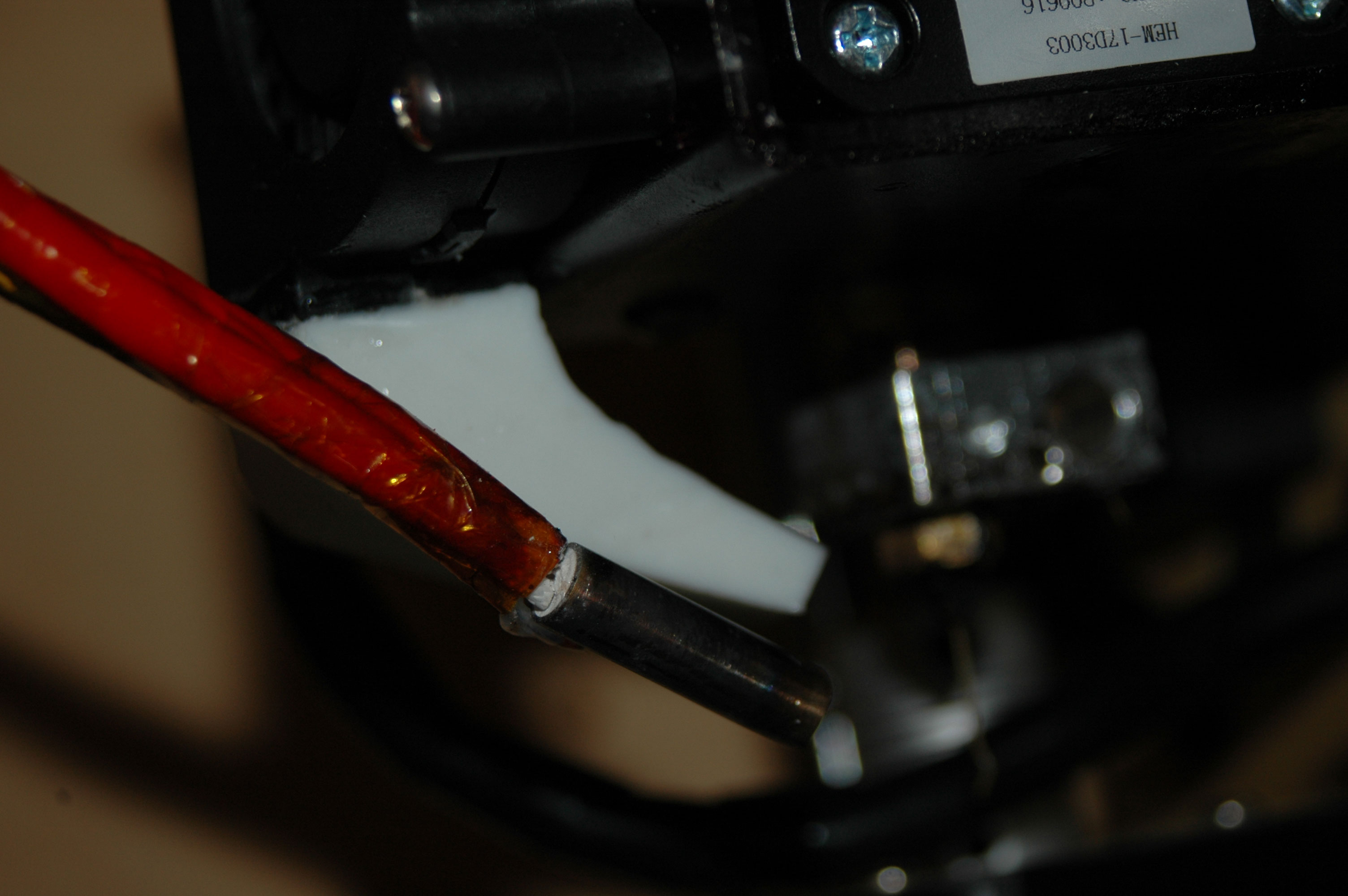

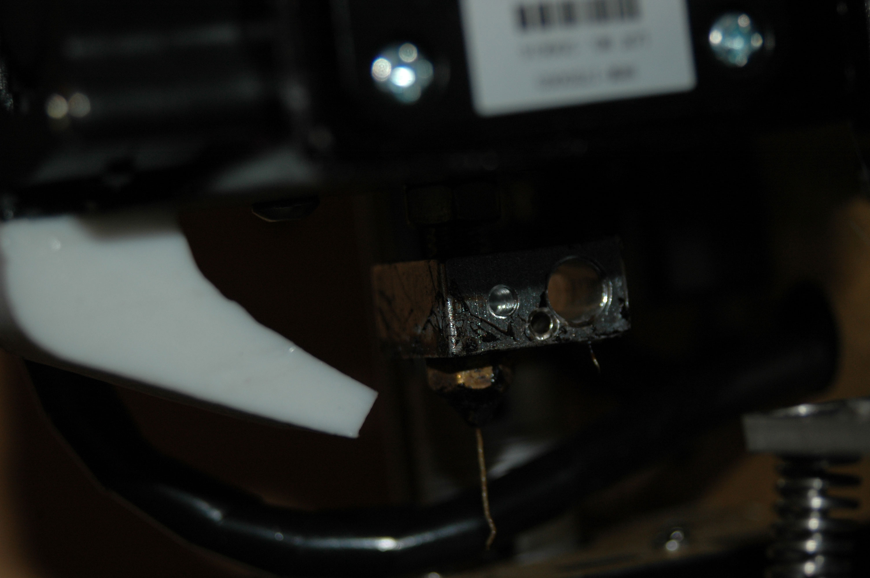

j'ai trouvé la panne extruder hotend
déconnexion de l'alimentation la tige est sorti de la tête
le fil blanc n’est plus connecté
à changer je pense
