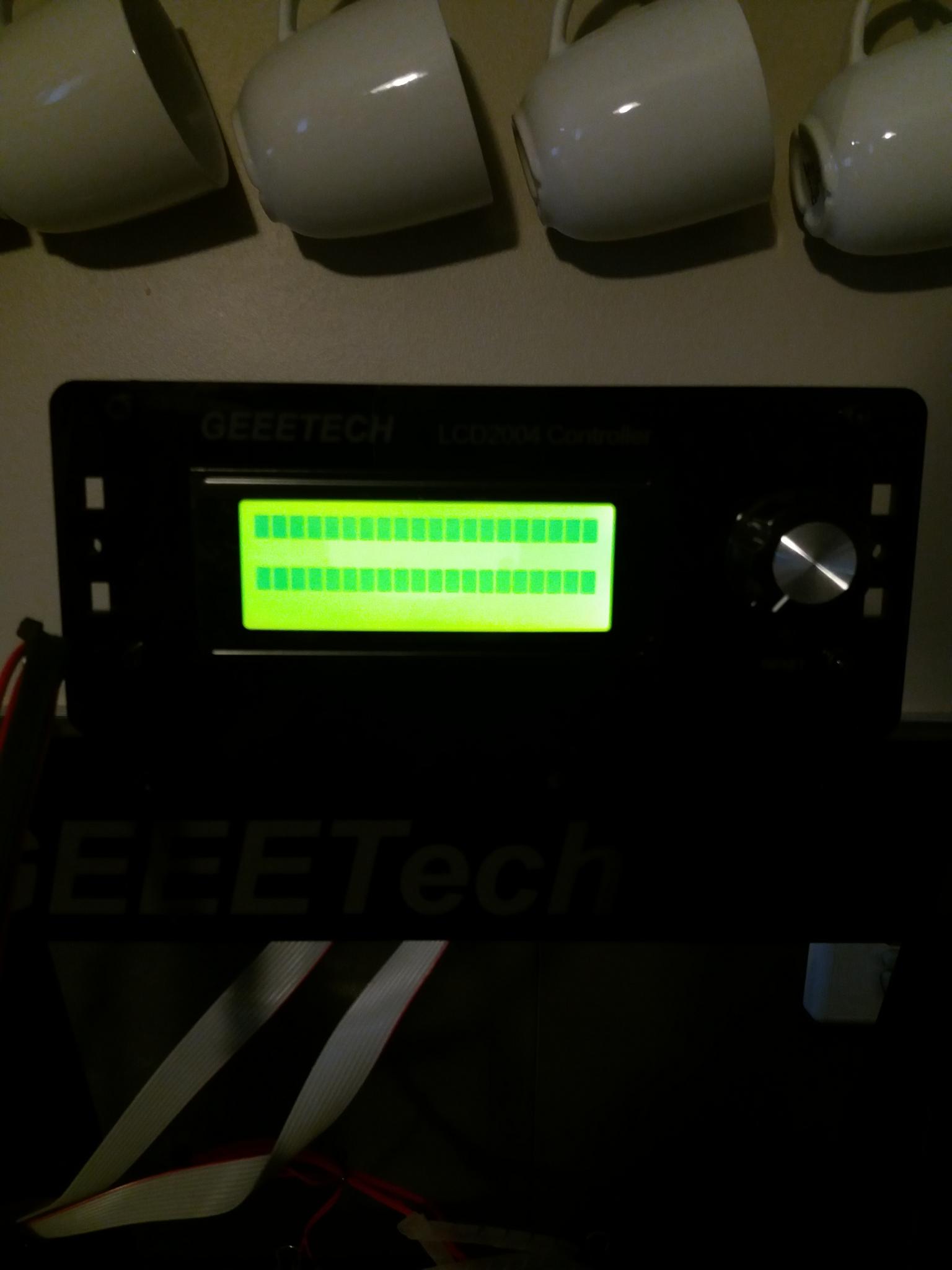

Salut tout le monde. J'ai fini le montage de ma pro B et enfin pu tester mon imprimante. J ai tout d abord effectué quelques déplacement en direct sur l'imprimante puis j ai souhaité le faire via mon pc.c est là que tout ce complique. Grâce à divers forum j ai suivi la marche à  suivre car j avou que c est compliqué pour un novice comme moi. Donc j ai téléchargé arduino puis repetier  et après de nombreux test je suis arrivé a communiquer avec mon imprimante viale pc de mon boulot.J ai voulu donc reproduire la même chose avec un pc que j avais chez  moi mais qui fonctionne sous vista mais là plus moyen de communiquer avec mon imprimante et même pire' depuis hier lorsque j allume mon imprimante, mon écran s allume mais je n'ai plus rien d écrit dessus.aujourd'hui j ai rapporté l imprimante à  mon travail mais plus moyen de communiquer non plus et toujours pas d informations sur mon écran.  J étais même prêt  a recommander une carte pour repartir de zéro a loin que vous ayez une solution. Je précise que je ne suis pas un pro de l informatique et c est grâce aux divers forum que j arrive à me débrouiller. Merci par avancé si quelqu'un arrive à m aiguiller.

J'ai donc rebranché l'imprimante au Pc du boulot, celui avec lequel j'ai pu communiquer avec elle. J ai donc simplement  relié l'imprimante via le cordon usb sans branché l'alimentation. Avant, l'écran s'allumé rien quand faisant cela mais la rien. En manipulant le plateau, tout a coup le rétro éclairage de l'afficheur et revenu a la vie mais en revanche, j'aperçois quelques traits sur celui-ci mais rien de lisible. J'ai tenté de brancher l'alim et d'ouvrir Repetier pour me connecter. Malheureusement, plus rien ne se passe comme avant.
J'ai une question, pensez vous que si je rachète une carte arduino sur le net je repars a zéro et retente de faire fonctionner cette imprimante qui me donne vraiment envie mais avec laquelle je n'ai encore rien pu faire.

Tout d'abord, quand tu branche l'imprimante au pc il faut l'alimenter avec l'alimentation ;)
chez moi quand l'imprimante est débrancher, quand je bouge le plateau sa m'allume l'écran, c'est comme si les moteur fond dynamo lol.
Mais comme dit, vérifie tes branchement,  et par la suite quand elle marchera je te conseil d'imprimer via la carte SD, pour éviter les coupures usb...
En théorie, tu branche ton imprimante en usb, tu l’alimente avec le courant 220v, ensuite dans repetier tu va dans configuration d'imprimante, et tu sélectionne ton port usb ou mettre sur auto, et tu te connecte via le bouton connecter.
Par hasard, quand tu allume ton imprimante sans la brancher au pc, l'affichage marche ??? l'imprimante marche ?

non en fait j'ai du faire une mauvaise manip avec arduino car je ne peux plus agir sur l'imprimante via son afficheur. je ne veux plus rien dessus.juste le rétro éclairage qui fonctionne.

En fait meme si je change d usb j'arrive a me connecter a repetier mais j'ai un message en  bas m'indiquant: "Communication timeout -  reset send buffer block."
lorsque j'ai fini le montage de l'imprimante, j'ai pu tester quelque réglage sans me relier au pc. Juste en utilisant l'ecran de l'imprimante. Ensuite j'ai voulu me connecter à mon Pc afin de me faciliter la vie. J'ai donc regardé un peu sur les forum comment faire. J'ai suivi une marche a suivre qui nous disait de telecharger arduino, puis repetier puis configurer le port com et ainsi de suite sans trop savoir le pourquoi du comment. Je suis arrivé a tout faire marcher mais c'est en testant de reproduire la meme chose sur mon Pc perso que j'ai du faire une bétise. Je suis de nouveau sur le Pc du boulot, celui ou ça a fonctionné mais...............................

As-tu utiliser arduino ? si oui pour faire quoi ?
Car utiliser arduino c'est modifier le firmware, si tu faire une betise avec les codes, c'est la que tout déconne si c'est mal fait...
Si tu à tripoter le firmware, il faudrait essayer de renvoyer un firmware propre qui peut être la source de tes problèmes...à suivre.

Alors, je te joint mon marlin (firmware) en plus le lcd est déjà traduit en francais ;)
Il te faut arduino 1.0.1
Essaye d'ouvrir arduino et renvoi le firmware dedans...
Suis le tuto de Chris.V qui explique bien comment utiliser arduino pour envoyer le firmware à ta carte et utilise mon firmware
Je précise que mon firmware est pour une Geeetech prusa i3 Pro B avec carte GT2560  :
Normalement je pense que tu arrivera à te connecter avec arduino. bref voila le tuto de chris.V

Oui j'ai tripoté arduino sans savoir ce que cela fesait
Le problème c'est que tu as sans doute écrasé ton firmware... donc comme le dit @nos68 il faut le recharger et tout devrait rentrer dans l'ordre

Salut. Aujourd'hui  j ai reçu  ma nouvelle carte GT2560. Je l ai donc installé  mais mon problème d écran persiste. Le rétro éclairage fonctionne mais pas d inscription dessus. Je pensai que mes bêtises n avez affecté  que ma carte mais pourquoi l écran ?

Je vais peut-être dire une bêtise mais il est possible que certains paramètres restent dans l'eeprom et je pense qu'il doit y avoir une commande g-code à taper dans repetier pour la réinitialiser mais ne l'ayant jamais fait il vaut mieux attendre confirmation.

Il y a 20 heures, acs a dit :
le problème c'est que ta carte lorsque tu la reçois elle est vide, il faut que tu recharges ton fimware pour que ça fonctionne

Cela signifie que quand j 'ai reçu ma premiere carte avec mon imprimante, elle était déjà chargé avec un fimware ?

il y a 5 minutes, acs a dit :
exact, mais par contre les cartes achetées individuellement non car le constructeur ne sait pas quel firmware doit être installé suivant le type de machine
Pour le firmware de ta machine tu peux le trouver ici http://www.geeetech.com/forum/viewtopic.php?t=17046
