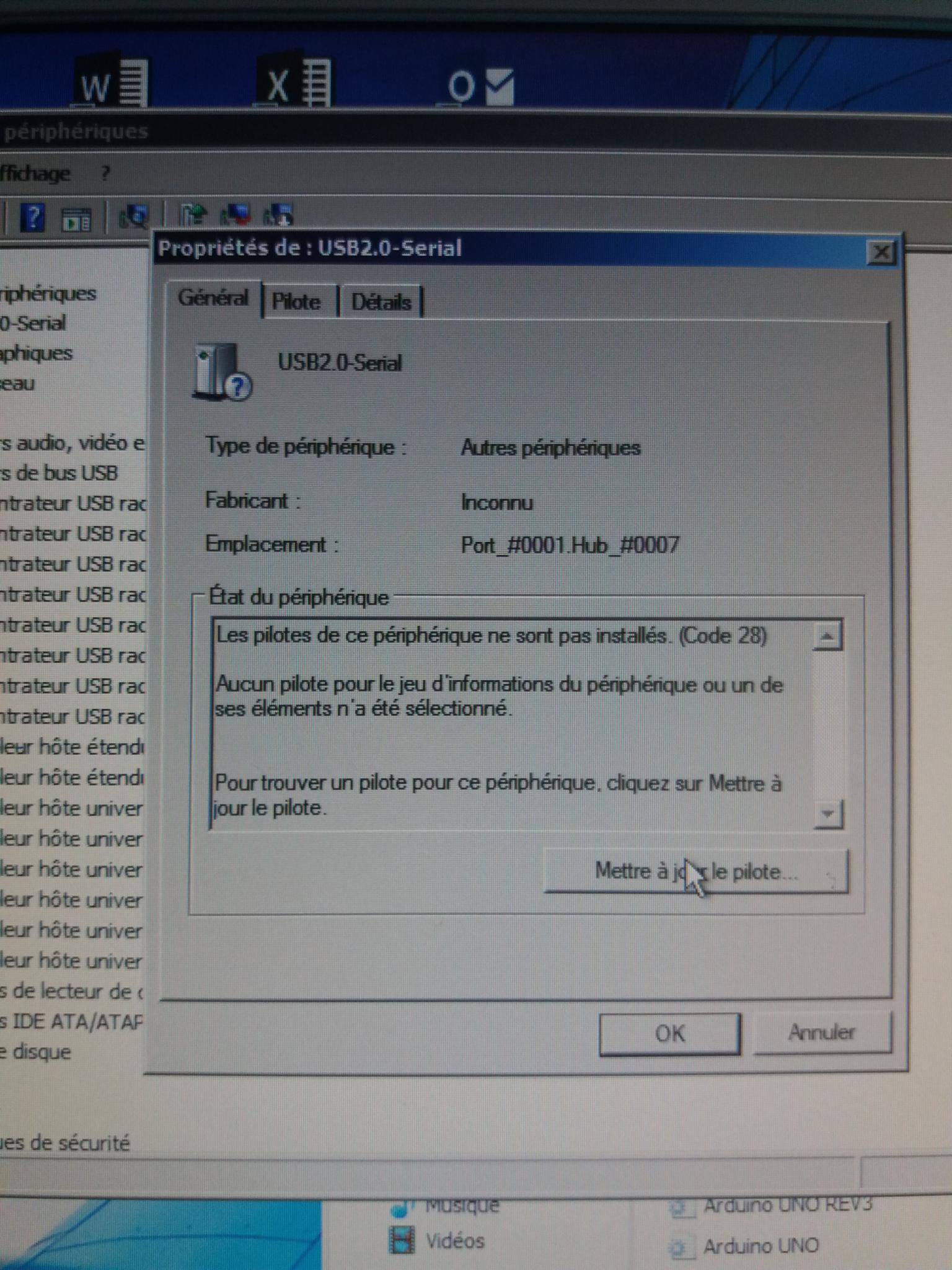

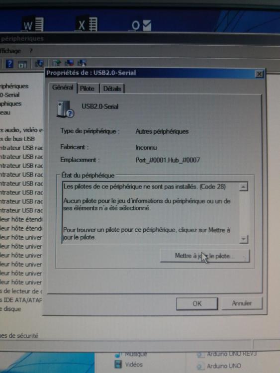

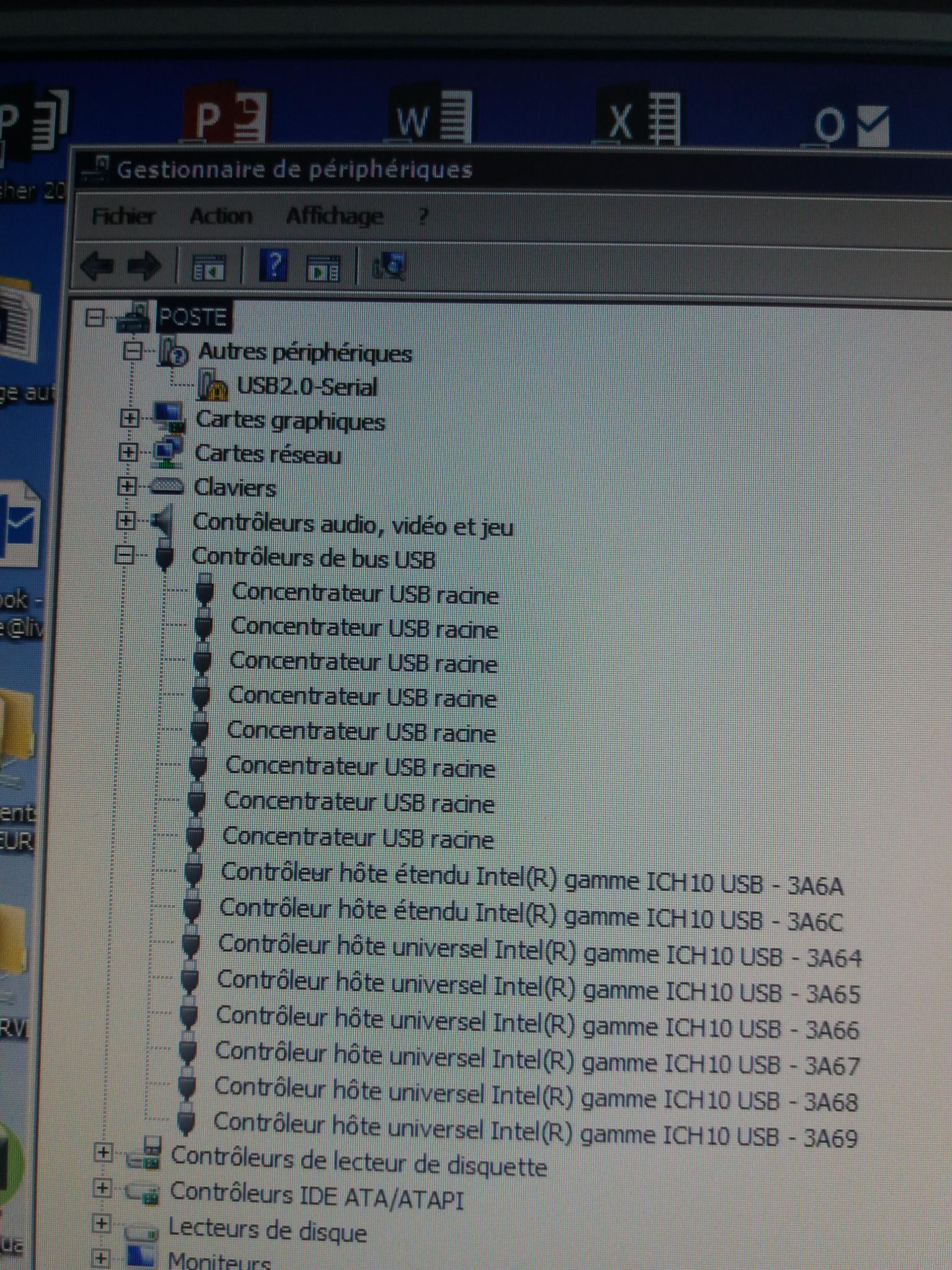

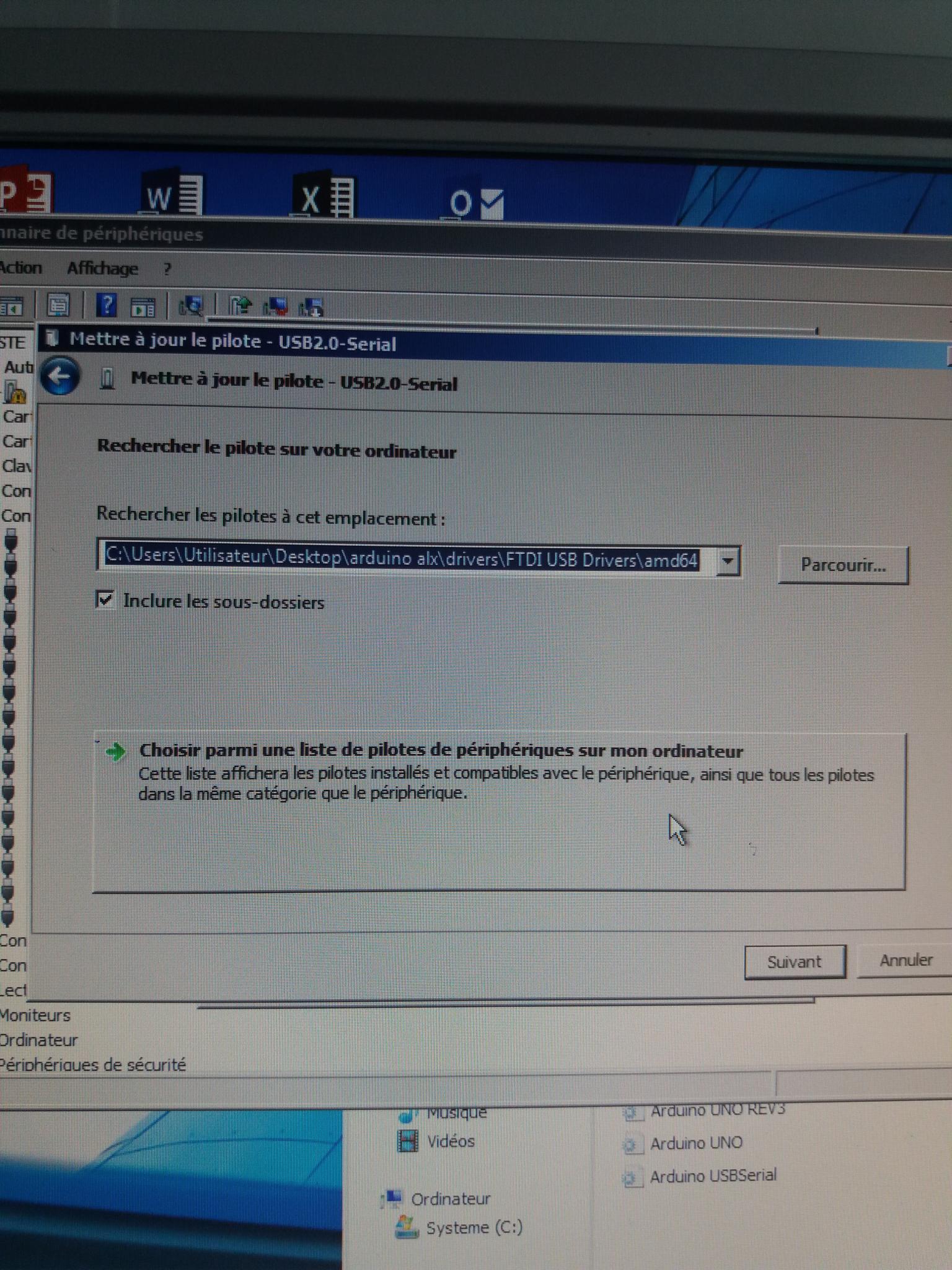

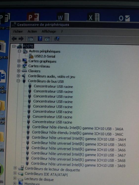

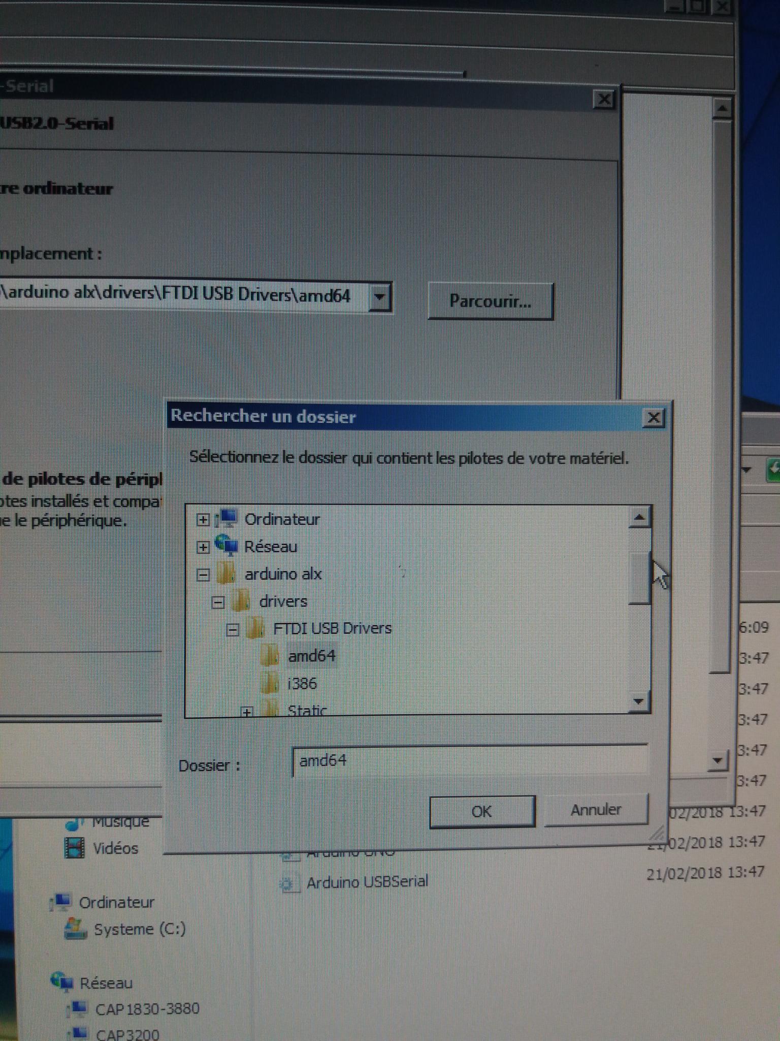

acs Posté(e) Février 27, 2018 Auteur Partager Posté(e) Février 27, 2018 Salut. J ai donc téléchargé arduini 1.0.1 ainsi que Marion pour ma pro B. J ai dezzipe l ensemble. Lorsque j ouvre le dossier driver d arduino je trouve bien celui qui correspond à ma carte. Je branche mon imprimante à mon pc. On me propose d installer le pilote. J accepte mais bien entendu celui ci est introuvable. Je vais donc dans mon panneau de configuration. Je débranche et rebranche mon imprimante pour connaître sur quel port COM elle se trouve. Port 2 pour moi. Je clique dessus et vais chercher mon dossier arduino afin de trouver ce fichu dossier mais bizarrement je ne le trouve pas comme quand j ouvre directement par le dossier arduino. Don impossible de charger mon pilote. Lien vers le commentaire Partager sur d’autres sites More sharing options...
acs Posté(e) Février 27, 2018 Auteur Partager Posté(e) Février 27, 2018 voici ce que j ai fait. Lien vers le commentaire Partager sur d’autres sites More sharing options...

acs Posté(e) Février 27, 2018 Auteur Partager Posté(e) Février 27, 2018 en gros je ne sais pas ou trouver mon pilote Lien vers le commentaire Partager sur d’autres sites More sharing options...

acs Posté(e) Février 28, 2018 Auteur Partager Posté(e) Février 28, 2018 Enfin. J ai changé de PC est je suis arrivé à installer mon pilote puis en suivant le post pas à pas j ai pu envoyer le tout dans mon imprimante. Je suis ravi de retrouver mon affichage. maintenant je vais installer repetier et surtout suivre le post pour régler l imprimante. J ai bon ? Lien vers le commentaire Partager sur d’autres sites More sharing options...

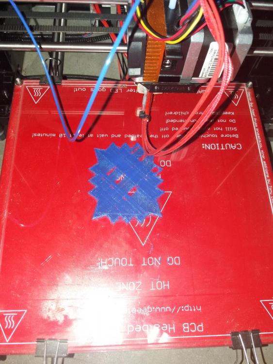

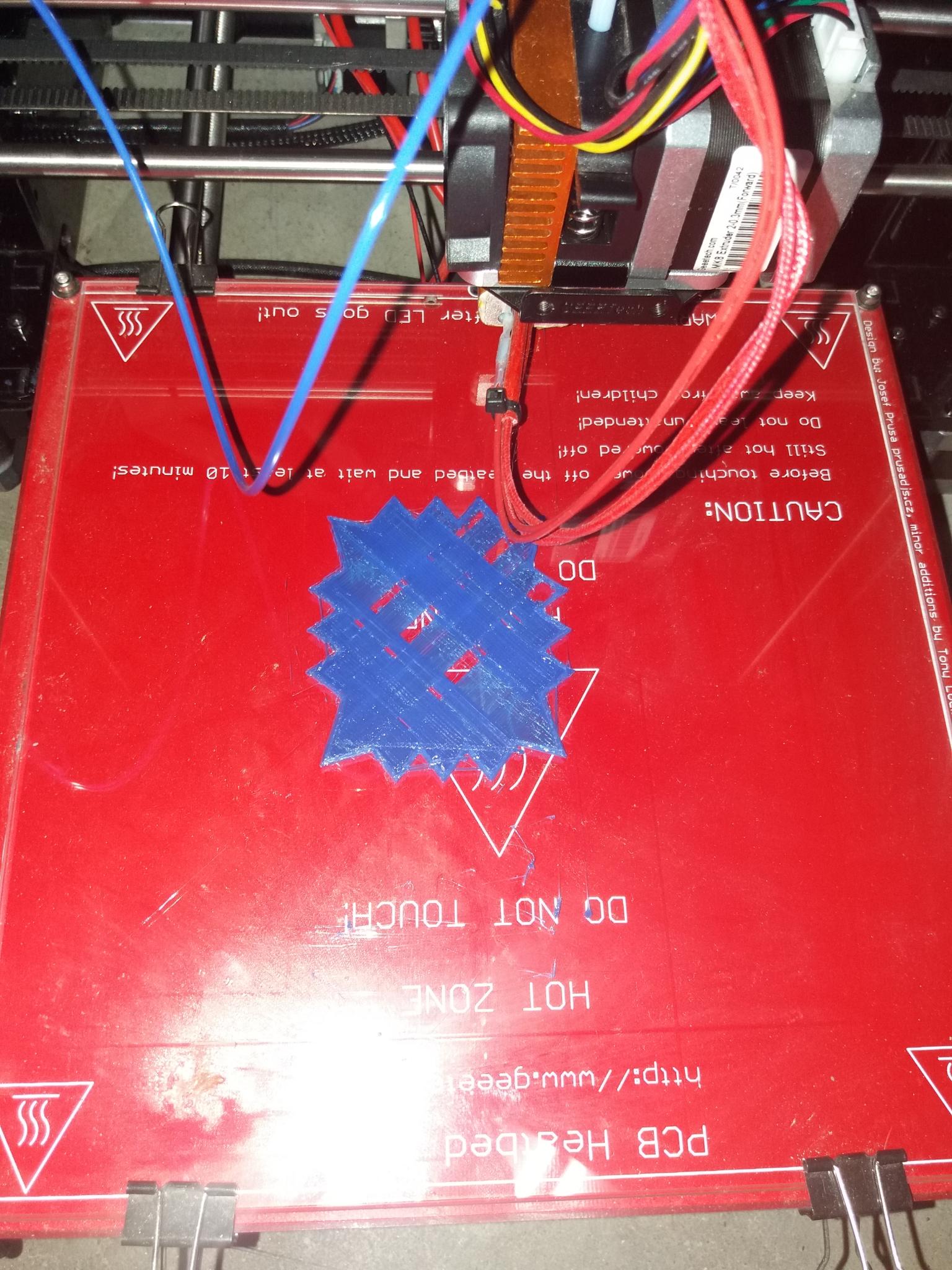

acs Posté(e) Mars 1, 2018 Auteur Partager Posté(e) Mars 1, 2018 je n ai pas pu resister au fait de tester l'imprimante. J'ai régler le plateau et la buse avec une feuille de papier et lançer une impression rapide pour voir si tout fonctionne correctement. Je suis obligé de tenir mon fil poussé pour qu'il sorte par la buse sinon rien ne se passe et au bout que quelques minutes, la courroie du plateau s'est mise a sauter des crans mais je sais deja que quelque chose est possible. Lien vers le commentaire Partager sur d’autres sites More sharing options...
