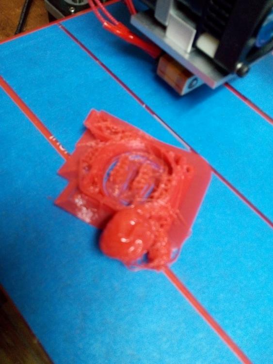

Je suis tout nouveau venu dans le monde de la 3d et j'ai choisi comme modele cette chinoise premier prix sur ebay à 150e. N'y connaissant vraiment rien, je me suis dit qu'il valait mieux se faire la main la dessus quitte à la casser, plutot que d'investir dans une belle machine que je ne saurai jamais utiliser : le choix est conteststable mais bon....
Alors voila où j'en suis actuellement : imprimante montée sans (trop) de problemes ; tige filetée axe Z impossible à monter, je l'ai inversée et ca a été bon.
Me reste une piece A6 (je crois) qui est un support moteur du plateau mais il existait deja donc piece mise de coté (erreur ???)
Premiers essais : décollage de pièece, agglomeration de matiere sur la buse etc...
Apres avoir lu un peu le forum et m'etre renseigné un peu je mets de niveau le plateau et configure Cura 14 pour rajouter un petit socle autour ; c'est un peu mieux mais ma premiere pièce, un petit cube se trouve legerement déformé : il a gondolé
Je pense qu'il s'agit d'un probleme de temperature et j'essaye donc de fabriquer un support pour ventilo de la piece (l'un des threads de ce forum) mais le résultat est inexploitable ; apres 30 min la piece a bougé et c'est parti en vrille....
Je note que le support imprimé etait censé etre creux coté ventilo mais en fait il a ajouté de la matiere, comme une sorte de grille. Cela ne me sembla pas normal, à moins qu'il prévoyait de boucher le haut de la pièce ???
Je note aussi que quand il dessine un cercle la matiere n'accroche pas toujours, donc on obtient un truc qui ne ressemble à rien, ou une ellipse.
Enfin c'est tres bruyant lors du mouvement gauche droite ; je n'ai rien huilé, je le ferai bientot
Bref, pour l'instant ce n'est pas concluant
t° 190, plateau 60 avec le fil rouge fourni PLA
Prochains essais faits avec de la laque, j'essaierai de fa

Enfin qui peut me répondre sur la présence de matière en plein milieu du cône ?
En photo la magnifique impression d'hier !!! Lol

Bonsoir,
Ventilateur 2 fil c'est un ventilo en flux continu.
Ventilateur 3 fils  le fils jaune sert pour le compte de tour par minute.
ventilo PWM - gestion du fonctionnement via la tension
La matière au milieu c'est que tu as du activer des supports dans ton slicer.
pour le refroidissement c'est négligeable mais c'est important d'ajouter un ventilo pour le print

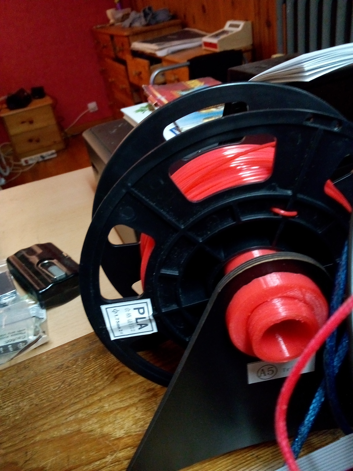

Je reviens sur ce topic : j'ai reçu mon imprimante et j'imprime des pièces moi aussi, avec l'ABS fourni.
Et pour le ventilateur j'ai appris qu'avec de l'ABS, on ne refroidit pas la pièce en cours d'impression.
Maintenant tu imprimes avec de l'ABS ou du PLA ? C'est écrit sur la bobine que tu as reçu avec ton imprimante. Sinon, est-ce que ça sent "fort" le plastique fondu quand tu imprimes ? L'abs est plus odorant que le PLA. Autre méthode de les différencier : l'ABS est dissout dans de l'acétone.

Merci pour vos réponses
Sauf erreur d'étiquetage c'est du pla
