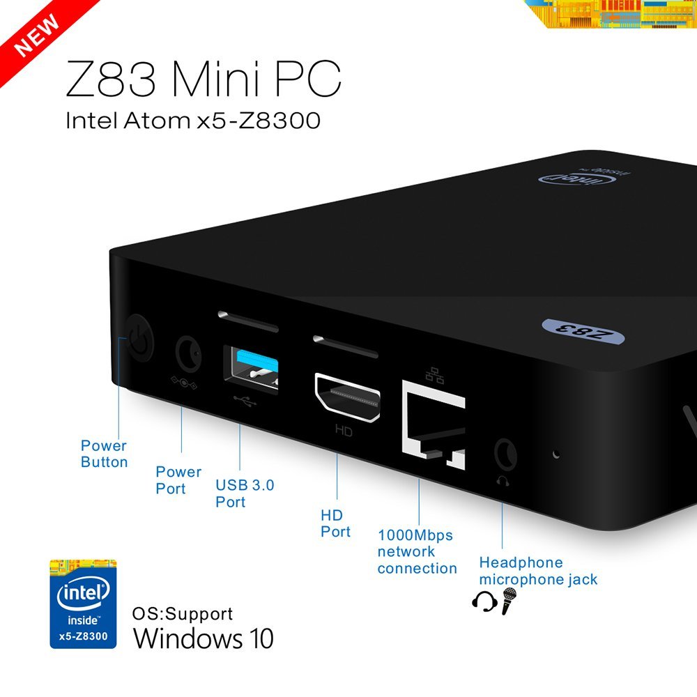

azbloc Posté(e) Janvier 12, 2017 Partager Posté(e) Janvier 12, 2017 Salut les gars, peut être que parmi vous quelqu'un pourra m'éclairer. le PC de mes parents a lâché , carte mère HS, c'était un All-in-One avec écran 18.4", la dalle étant en bon état une SAMSUNG,belle surprise pour la daube que c'était, j'ai décidé de la garder et me servir de la base pour y mettre le mini PC offert a Noel. suffisant pour mes parents qui s'en serve très peu. j'ai donc acheté un LCD CONTROLLER pour qu'ils ai un bel écran plutôt que mon vieux 15". commandé sur EBAY chez ce vendeur avec la bonne ref d'écran : LTN184KT01 reçut hier, je branche donc ma dalle avec le connecteur fournis,et l'inverter , le câble HDMI et l'alim 12V comme préconisé. j'appuie sur "ON" la LED verte allumé et normalement l'interface de réglage devait apparaître si ce n'étais le fond d'écran choisis, rien de tout sa, sauf que l'écran reste avec des stries quand j'appuie sur réglage auto. je suis en contact avec le vendeur mais je voudrais savoir si mon impression que le firmware n'a pas été téléversé peut se confirmer. la dalle fonctionnait le jours ou la carte a pété. toutes idées pour m'aiguiller dans ma discussion avec le vendeur serait bienvenue, vendeur qui est bien noté et m'a contacté lors de l'achat pour avoir confirmation du type de dalle. merci Lien vers le commentaire Partager sur d’autres sites More sharing options...

joyeufetar Posté(e) Janvier 18, 2017 Partager Posté(e) Janvier 18, 2017 Salut, As tu testé ton écran sur une autre source que celle de ton mini pc ? Ton mini pc est il bien configuré pour sortir du hdmi ? Qu'appelles tu "interface de réglage" ? ++ Lien vers le commentaire Partager sur d’autres sites More sharing options...
azbloc Posté(e) Janvier 18, 2017 Auteur Partager Posté(e) Janvier 18, 2017 écran testé sur une autre bécane et avec mon écran Hybrid 22", rien!! l'interface de réglage pour le contraste, luminosité, couleur, etc, etc, c'est le premier truc a apparaître sur la dalle au premier branchement. le vendeurs viens de me proposer un remboursement. Lien vers le commentaire Partager sur d’autres sites More sharing options...
