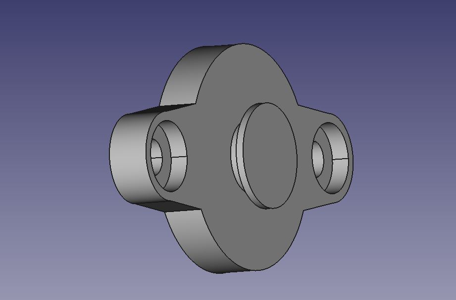

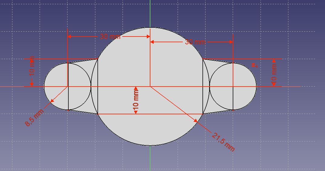

Invité Posté(e) Janvier 12, 2017 Partager Posté(e) Janvier 12, 2017 Bonjour, En attendant de recevoir mon imprimante, je conçois des pièces sur freecad mais la je bloque sur une pièce. Donc la base n'a pas une forme comme les dessins prédéfinis (rond, carré...). Je l'ai dessiner ace 3 cercles et deux quadrilatères mais le problème c'est que je n'arrive pas à relier toutes ces pièces pour qu'elles ne fassent qu'une. Donc savez vous comment faire ou faut il que j'utilise une autre méthode pour dessiner la pièce. Je vous joint deux images. Merci d'avance Lien vers le commentaire Partager sur d’autres sites More sharing options...

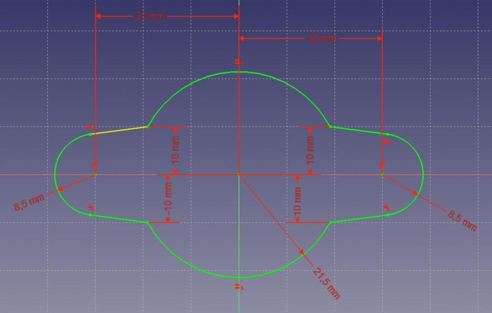

krockdur Posté(e) Janvier 13, 2017 Partager Posté(e) Janvier 13, 2017 Bonjour, ta pièce fait la même épaisseur partout ? Si oui ton esquisse n'est pas bonne, a vrai dire je ne la comprend pas trop. Tu dois n'avoir que le contour. Peux tu passer ton fichier ? Pourquoi ne pas créer une esquisse pour le contour : Avant d'appliquer la fonction : Aplus Lien vers le commentaire Partager sur d’autres sites More sharing options...

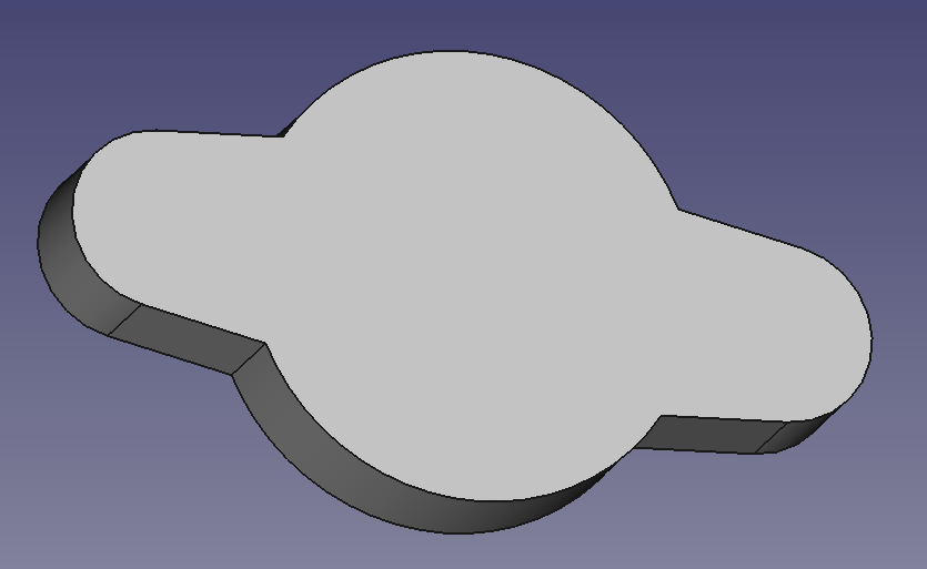

Invité Posté(e) Janvier 13, 2017 Partager Posté(e) Janvier 13, 2017 Salut merci. Oui ma pièce fait toute la même hauteur. En fait je débute en modélisation et en voyant ton dessin je viens de comprendre comment faire en faite. Il faut faire 4 arc de cercle relier par 4 droites. Par facilité de conception j'avais tracer des cercles relier entre eux et pensait en faire une fusion ensuite je n'avais pas pensé à cette méthode. Je suis vraiment débutant. Encore merci Lien vers le commentaire Partager sur d’autres sites More sharing options...
Invité Posté(e) Janvier 18, 2017 Partager Posté(e) Janvier 18, 2017 (modifié) Un petit retour grâce à ton aide j'ai pu finir de dessiner ma pièce. Encore merci. Voila une image Modifié (le) Janvier 18, 2017 par Invité owned by tab Lien vers le commentaire Partager sur d’autres sites More sharing options...
