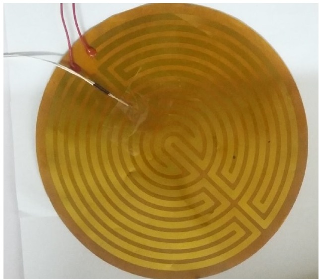

Est ce que quelqu'un a essaye la plaque alu de 4mm d'epaisseur avec une resistance 3M feuille colle l'image ? Si oui cela serait sympa d'en parler. Tous les gens parlent des bed alu MK2 ou MK3 mais pas de cette technique.

oui j ai testé
le probleme de cette resitance de chauffe (en tous cas de la mienne en 12v ) c est long à chauffer et ça dépasse pas les 70°c me semble t il .
le scotch fait le boulot ;)

D'une point de vue personnel, je trouve que coller un pad chauffant (kapton ou silicone) directement sur du verre n'est pas une super idée. Si le verre se brise, ça peut endommager le pad en le perçant et en le déchirant. Je préfère pour cela le coller sur une plaque d'alu qui jouera le rôle de diffuseur sur laquelle je pose autre chose pour imprimer (verre, FR4 ou autre). La plaque d'alu n'a pas à être super épaisse, juste assez pour ne pas se déformer.
