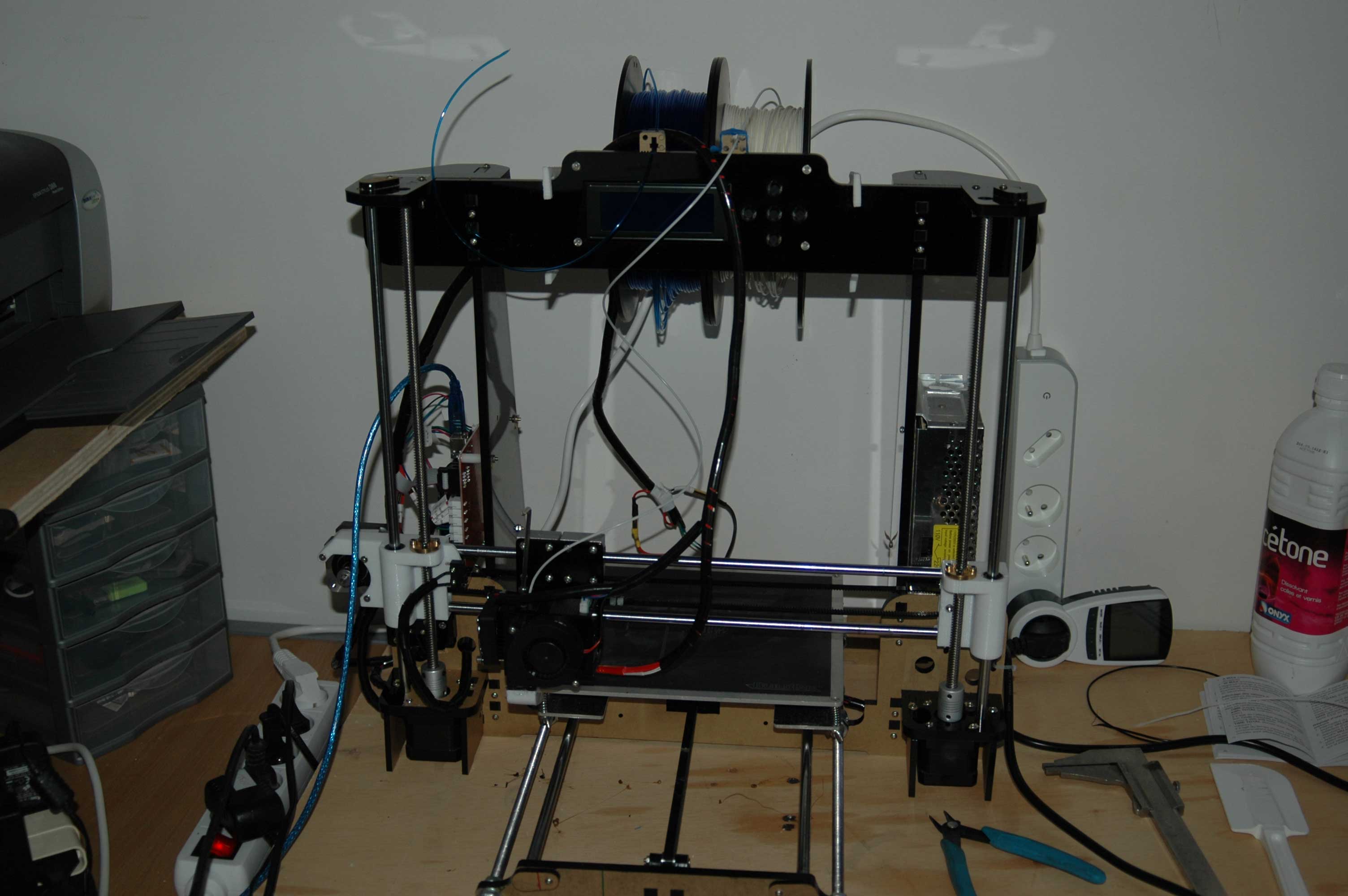

JeandesBiolles Posté(e) Janvier 18, 2017 Partager Posté(e) Janvier 18, 2017 Tu as quoi comme machine ? Et plus particulièrement quel extrudeurEnvoyé via Tapatalk. . . Lien vers le commentaire Partager sur d’autres sites More sharing options...
jeanlouisquero Posté(e) Janvier 18, 2017 Auteur Partager Posté(e) Janvier 18, 2017 je viens d'essayer sur une petite pièce idem flow à 120 même chose cela fait 4 mois sans problème ?? voir la photo il semblerait que ce soit une Anet 8 mais acheté chez geeetech Imprimante 3D Geeetech Acrylique Reprap Prusa i3 Pro B je pense que je vais tout désinstaller et repartir à zéro mais suite à une buse bouchée que j'ai changée peut être la raison j'ai commandé la tête complète en attente de livraison Lien vers le commentaire Partager sur d’autres sites More sharing options...
jeanlouisquero Posté(e) Janvier 18, 2017 Auteur Partager Posté(e) Janvier 18, 2017 je viens d'essayer sur une petite pièce idem flow à 120 même chose cela fait 4 mois sans problème ?? voir la photo il semblerait que ce soit une Anet 8 mais acheté chez geeetech Imprimante 3D Geeetech Acrylique Reprap Prusa i3 Pro B je pense que je vais tout désinstaller et repartir à zéro mais suite à une buse bouchée que j'ai changée peut être la raison j'ai commandé la tête complète en attente de livraison tout réinstaller après 1) désinstallation de Cura de repetier etc 2)nettoyage de la base de registre fonctionne normalement maintenant un merci pour votre aide Lien vers le commentaire Partager sur d’autres sites More sharing options...
