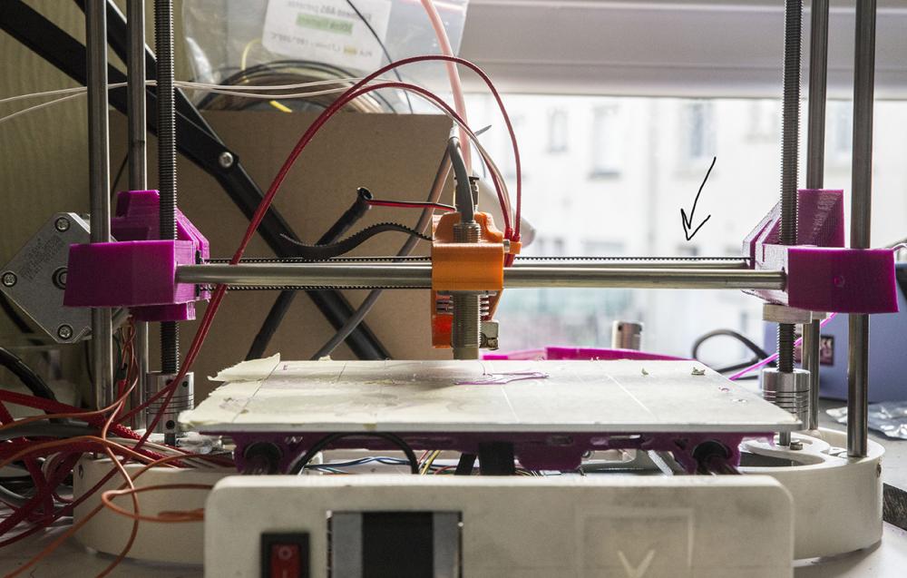

Finkle Posté(e) Janvier 14, 2017 Partager Posté(e) Janvier 14, 2017 Salut à tous ! Tout d'abord, sachez que ça fait un moment que j'hésite à poster, car c'est un problème récurrent dont j'ai vu le sujet traité maintes fois et que j'ai tendance à préférer chercher par moi-même. Toutefois, là, ça fait maintenant un an que j'ai ma D200 et que les impressions ne sont pas droites et que je ne peux jouir de mon plateau à 100%, je commence à être las... J'ai besoin de la communauté (Puis avec un peu de chance, ce sera un pb intéressant). Voilà, comme beaucoup, j'imagine que mon plateau n'est pas trop droit, et mon postulat de base, c'était le plateau (voir captures pour impression à gauche, impressions à droite). Du coup, j'ai flingué deux Build Tak, j'ai arrêté d'acheter du scotch 3M et j'achète du scotch de peintre et ma surface est tout le temps ghetto (parce que la gravure, c'est un peu violent). Et je ne parle même pas des buses ! Du coup j'ai tenté pas mal de choses : changement des roulements, réimpression des pièces (mais bon, imprimer des pièces avec mon imprimante bancale, c'est un peu se mordre la queue). Evidemment, je joue avec l'offset de Cura sans arrêt, j'ai monté/descendu le palpeur maintes fois, mais j'en viens à me demander si le problème n'est pas software. Lorsque je lance la machine, le palpeur se met à palper proprement, et avec un peu de chance, il le fait bien, sauf que sur le dernier dernier, en haut à gauche, l'imprimante se "lâche" sur le plateau et se met à l'écraser grossièrement. Est-ce normal ? J'ai fais une vidéo vite fait, vous pouvez voir le phénomène à 0:38https://drive.google.com/open?id=0B2IkDkW24RKgamljWWtULVk5LTA Bon, le scotch est grunge, l'impression montrée est bien chaotique, mais rassurez-vous, parfois c'est propre. Aussi, j'ai imprimé les supports de l'axe X en d200evo, mais le phénomène est le même avec les pièces d'origine, même pire en fait (mais ça reste à prouver). Merci d'avance ! Lien vers le commentaire Partager sur d’autres sites More sharing options...

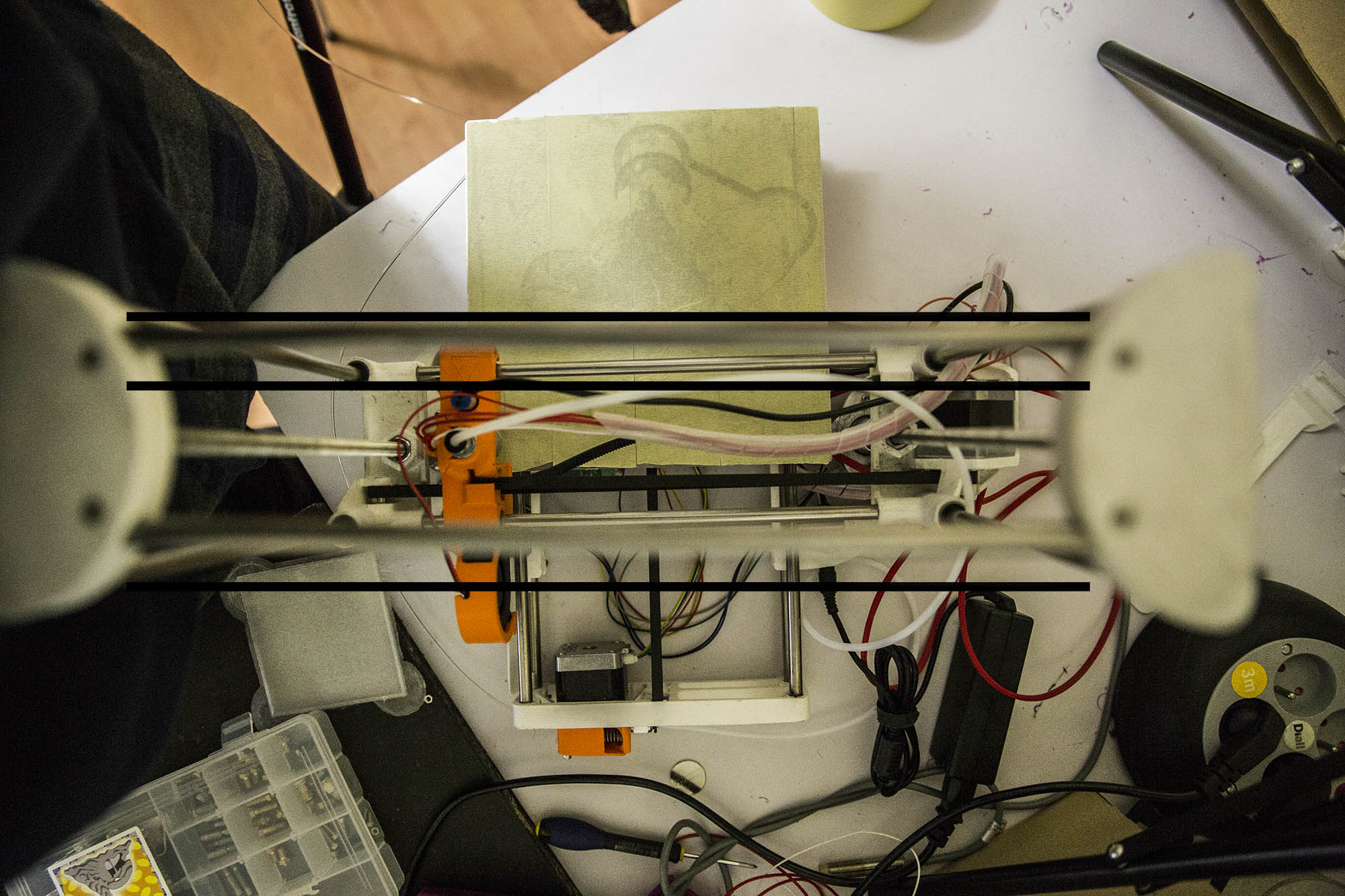

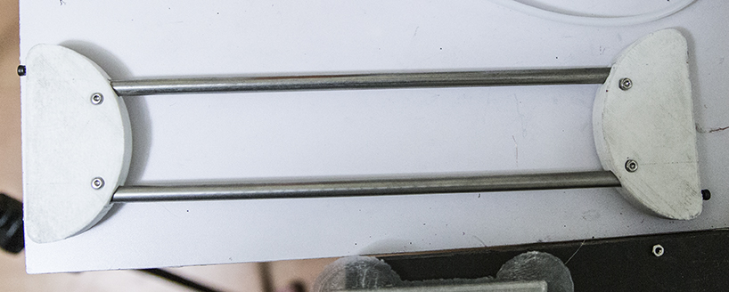

Finkle Posté(e) Janvier 15, 2017 Auteur Partager Posté(e) Janvier 15, 2017 (modifié) Oui pour le parallélisme, MAIS, il y a un mais. J'ai un phénomène curieux observé depuis le départ sur mes tiges de chariot X (voir photo). Ce phénomène survient avec les pièces d'origine comme avec les pièces réimprimées en fuschia. J'ai eu beau changer les deux pièces, ça n'a rien changé. [Voir photo jointe] C'est pas un effet d'optique, j'ai juste visé juste pour montrer l'effet, mais il est assez visible. Ok pour le soulevage d'un seul angle, j'en conclus que mettre des cales ne peut pas solutionner ce genre de problème ? Je posterai mes mires test d'ici la fin de journée, j'ai une impression bancale en cours Merci pour les réponses, ça fait plaisir ! Un an de galère, ça commence à frustrer... Modifié (le) Janvier 15, 2017 par Finkle Lien vers le commentaire Partager sur d’autres sites More sharing options...
gisclace Posté(e) Janvier 15, 2017 Partager Posté(e) Janvier 15, 2017 En effet tu as un problème de niveau la, ta tête ne vrille pas en déplacement ? Non en effet la cale ça ne sert pas, si tu lèves un angle, tu baisses forcément l'angle opposé. Le seul effet que ça a, c'est de forcer sur la structure et de régler des problèmes de parallélisme. Lien vers le commentaire Partager sur d’autres sites More sharing options...
Finkle Posté(e) Janvier 15, 2017 Auteur Partager Posté(e) Janvier 15, 2017 Bizarrement non, ça ne vrille pas, et difficile de savoir d'où ça peut provenir. J'en profite pour te montrer ça, ça, c'est la pièce du haut, qui est sensée aider à "recentrer les barres" et tout ça, sauf que dès que je la met, ça met en évidence un problème de taille... En fait, mon idée dernièrement, c'est : "et si les fixations gauche et/ou droite étaient mal imprimées ?" Lien vers le commentaire Partager sur d’autres sites More sharing options...

yearzero Posté(e) Janvier 15, 2017 Partager Posté(e) Janvier 15, 2017 il y a 55 minutes, Finkle a dit : Oui pour le parallélisme, MAIS, il y a un mais. J'ai un phénomène curieux observé depuis le départ sur mes tiges de chariot X (voir photo). Ce phénomène survient avec les pièces d'origine comme avec les pièces réimprimées en fuschia. J'ai eu beau changer les deux pièces, ça n'a rien changé. [Voir photo jointe] C'est pas un effet d'optique, j'ai juste visé juste pour montrer l'effet, mais il est assez visible. Ok pour le soulevage d'un seul angle, j'en conclus que mettre des cales ne peut pas solutionner ce genre de problème ? Je posterai mes mires test d'ici la fin de journée, j'ai une impression bancale en cours Merci pour les réponses, ça fait plaisir ! Un an de galère, ça commence à frustrer... Même problème sur la mienne => ton problème d'impression + chariot en X pas parallèle. Sauf que la mienne c'est une discovery, j'ai imprimé le porte chariot en X, avec une vis de réglage. Et depuis ça tourne. A voir si ça existe pour une discoeasy. La solution pour discovery (peut être que ça passe niveau entraxe): http://www.thingiverse.com/thing:1424839 Lien vers le commentaire Partager sur d’autres sites More sharing options...
Finkle Posté(e) Janvier 15, 2017 Auteur Partager Posté(e) Janvier 15, 2017 @yearzero La mienne est bien une discovery aussi en fait, j'ai juste imprimé les pièces pour voir si ça changeait (mais non). Mais du coup ton lien m'intéresse beaucoup. Ca pourrait être une solution paliative (enfin j'en suis à un point où quoiqu'on me propose me être ouf). @smx71 Ouais justement, c'est un peu ce que je commence à craindre. J'ai déjà réimprimé la version DiscoEasy pour faire l'upgrade, mais j'ai eu du décollement, puis vu l'état de ma dago, c'est pas la base saine la plus géniale pour print un truc propre x) Lien vers le commentaire Partager sur d’autres sites More sharing options...
yearzero Posté(e) Janvier 15, 2017 Partager Posté(e) Janvier 15, 2017 Perso, j'ai imprimé ce correctif + triangulation de @stan42® pour la stabilité mécanique de l'ensemble. Et depuis impek ! Lien vers le commentaire Partager sur d’autres sites More sharing options...

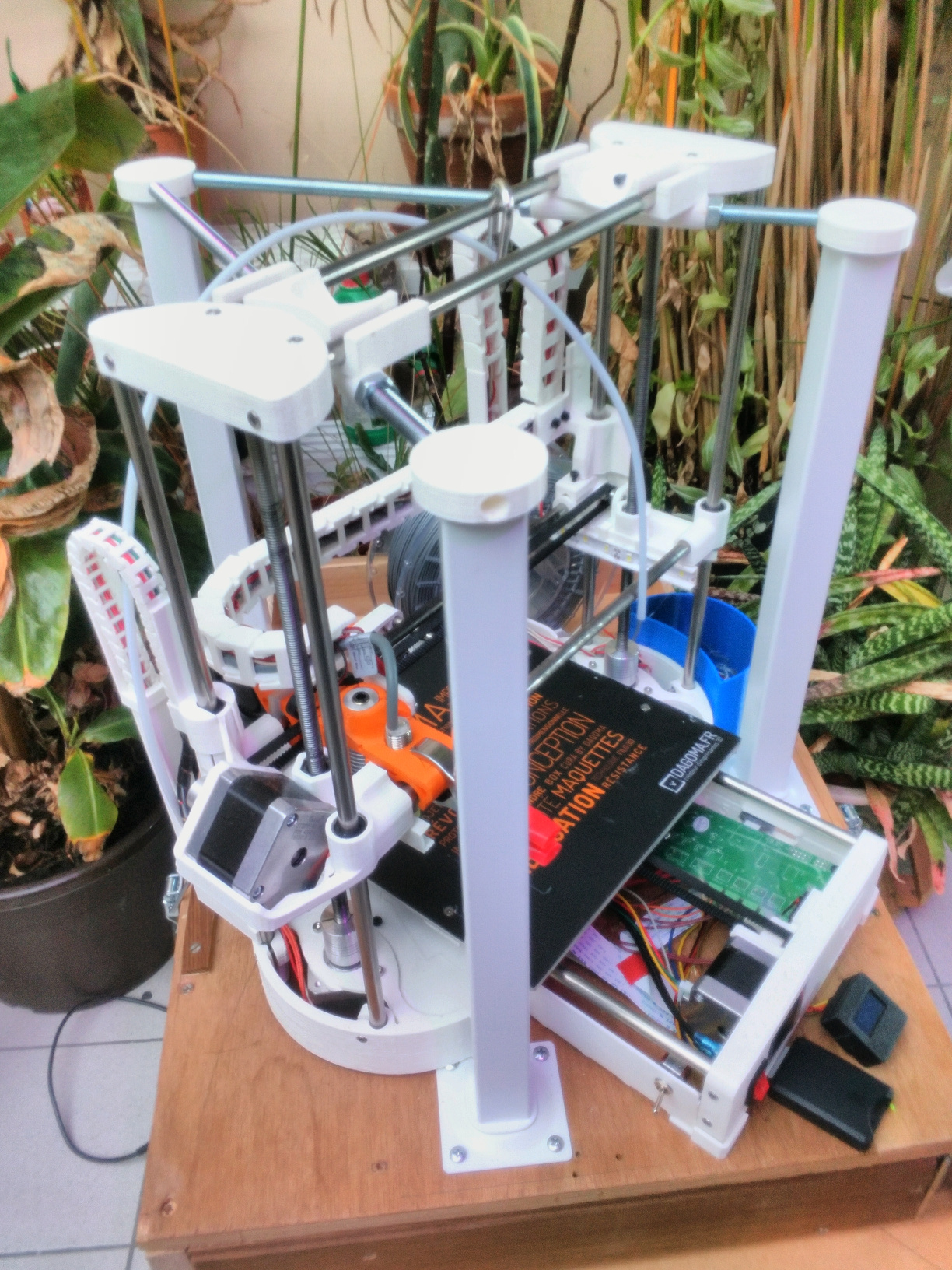

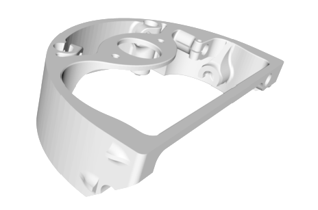

vixore Posté(e) Janvier 16, 2017 Partager Posté(e) Janvier 16, 2017 Bonjour @Finkle, j'avais moi aussi un manque de parallélisme des barre du chariot x alors j'ai imprimé ce support réglable. Il y a 21 heures, yearzero a dit : La solution pour discovery (peut être que ça passe niveau entraxe): http://www.thingiverse.com/thing:1424839 Ensuite, ça manquait encore de rigidité... comme je n'avais pas envie de tout réimprimer pour monter la triangulation, je lui ai fabriqué un "exosquelette" à base de pieds de meubles de chez brico* et de deux tiges filetées pour pouvoir régler la verticalité de chaque côté de la machine (Perpendicularité par rapport au plateau). Un bon réglage du parallélisme Plateau-Tête en jouant sur les tiges filetées verticales, et maintenant, plus rien ne bouge. Pourtant, je l'ai montée dans une caisse, et je la trimbale régulièrement. Voilà mon avis : RIGIDIFIER est indispensable pour être tranquille. Lien vers le commentaire Partager sur d’autres sites More sharing options...
Finkle Posté(e) Janvier 18, 2017 Auteur Partager Posté(e) Janvier 18, 2017 Ah ouais, c'est pas de la triangulation de rigolo ça Dans l'idée, c'est probablement ce qu'il me faut oui, combler les problèmes de conception par une stabilité à toute épreuve. Pour l'instant, j'ai trouvé la solution temporaire, ça penche encore un peu à un endroit du plateau, mais BEAUCOUP moins, du coup je vais tenter de me réimprimer les fixations. Merci encore @smx71 mais je pense pouvoir imprimer ça, j'espère Je vous tiendrai au courant de l'évolution des choses, et, le cas échéant, appliquerai une triangulation (mais je crois que ça, c'est un peu le passage obligatoire si je veux du propre et droit...) Lien vers le commentaire Partager sur d’autres sites More sharing options...
Ced68 Posté(e) Janvier 18, 2017 Partager Posté(e) Janvier 18, 2017 Lien vers le commentaire Partager sur d’autres sites More sharing options...
Finkle Posté(e) Janvier 18, 2017 Auteur Partager Posté(e) Janvier 18, 2017 Salut Ced68, en effet on m'a link ton modèle, merci à toi ! As-tu une idée de l'origine de ce décalage des barres ? Lien vers le commentaire Partager sur d’autres sites More sharing options...
Ced68 Posté(e) Janvier 18, 2017 Partager Posté(e) Janvier 18, 2017 Oui je t'ai mis le lien pour que tu ai accès à la procédure de réglage. Salut pas du tout. Mais beaucoup de gens ont le problème apparemment. J'avais fait comme toi à l'époque et réimprimé les pièces en pensant qu'il y avait du décollement dans les pièces d'origine mais ça n'avait rien changé. Du coup j'avais imaginé cette bidouille. Lien vers le commentaire Partager sur d’autres sites More sharing options...
Finkle Posté(e) Janvier 18, 2017 Auteur Partager Posté(e) Janvier 18, 2017 Vu ce qui se dit sur le sujet, ça colle plutôt pas mal avec ma solution temporaire : désactiver le palpeur. J'imprime ça dès que possible Lien vers le commentaire Partager sur d’autres sites More sharing options...

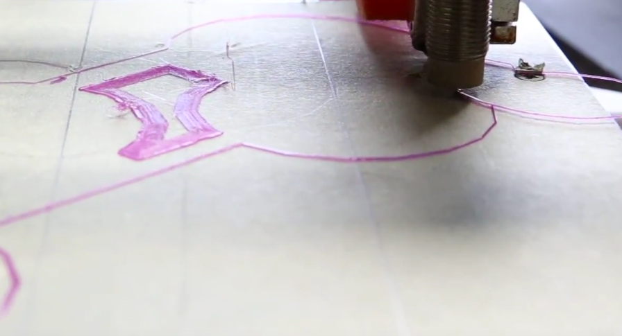

vr34 Posté(e) Janvier 18, 2017 Partager Posté(e) Janvier 18, 2017 @Finkle, Tes 2 photos postées dimanche me font peur : - l'environnement autour de ta Discovery - pourquoi les pièces blanches imprimées par Dagoma ont des traces noires ? - les fils électriques sortant de la tête passent n'importe où et à plusieurs endroits susceptibles de gêner les nombreux déplacements de la tête. Arrachement possible. La gaine spirale est faite pour les rassembler en un seul câble passant à un seul endroit dont le passage est proposé par Dagoma dans sa notice de montage. - la bowden semble faire une boucle complète entre l'extrudeur et la tête : pourquoi ne pas le dérouler et le passer entre les deux barres parallèles supérieures. Moi j'ai imprimé et installé les renforts supérieurs de @Dal. Le moins de contraintes il y aura, le mieux arrivera le filament et se déplacera la tête. A mon avis, il ne faut pas incriminer le défaut de conception de la Discovery et des pièces mal imprimées par Dagoma mais plutôt un mauvais montage et un mauvais entretien. Une preuve est que tu n'as pas vu d'amélioration en imprimant les supports du chariot de la Easy (tes pièces mauves) par rapport aux supports originaux de la Very. C'est un signe. Avant de serrer certaines barres et pièces imprimées, il faut les aligner, les rendre parallèles, vérifier avec une équerre, un réglé, ... C'est bien expliqué dans la notice. Donc mon premier conseil : tu fais place net autour, tu ranges correctement tes fils électriques sortant de la tête et tu refais proprement le revêtement de ton plateau, car il n'est vraiment pas beau. Ensuite tu dessers certaines barres et tu tente de les réaligner mieux en t'aidant d'une équerre, d'un réglé, d'un niveau à bulle, ... 1 Lien vers le commentaire Partager sur d’autres sites More sharing options...
Finkle Posté(e) Janvier 18, 2017 Auteur Partager Posté(e) Janvier 18, 2017 Salut vr34, merci de t'inquièter de l'hygienne de ma dago, mais n'aie crainte, si j'en suis arrivé à ce niveau "ghetto", c'est justement un peu par laisser aller, par résignation. Les problèmes étaient déjà présents avant que je décide de laisser ça en mode "proto". Si ça peut te rassurer, je venais de changer les pièces, de recâbler, j'ai eu la flemme de repasser par la casse passe-câble. Alors oui, c'est le bordel autour de la bowden, mon scotch est déchiré et usé de partout, mais après la vidéo, j'étais reparti en mode bricole, mon environnement de prod n'est pas vraiment comparable, promi. Je précise à l'occaz que j'avais fait cette vidéo pour le SAV dagoma, suite à leurs questions quant à mes barres parallèles non parallèles, et que c'était clairement pas dans l'optique de faire un truc propre. D'ailleurs, j'ai prévenu dans l'OP : "parfois c'est propre", c'était avec humour, mais un moyen de prévenir que c'était "exceptionnel", dans l'idée. Les traces noires : mon atelier n'est pas uniquement dédié à l'impression 3D, ça salit vite fait le blanc. Pour le RTFM, merci, mais j'ai déjà passé un bon moment à le faire en fait : calibrer les barres, j'ai même bricolé des outils exprès (comme nous tous ici, j'imagine), pour faciliter la chose. Et, j'ai une tendance à me remettre en question (et en cause) assez affinée qui m'a fait recommencer l'assemblage plusieurs fois, donc ça va, j'ai pigé qu'il fallait jouer de l'équerre. Merci papa. Lien vers le commentaire Partager sur d’autres sites More sharing options...
