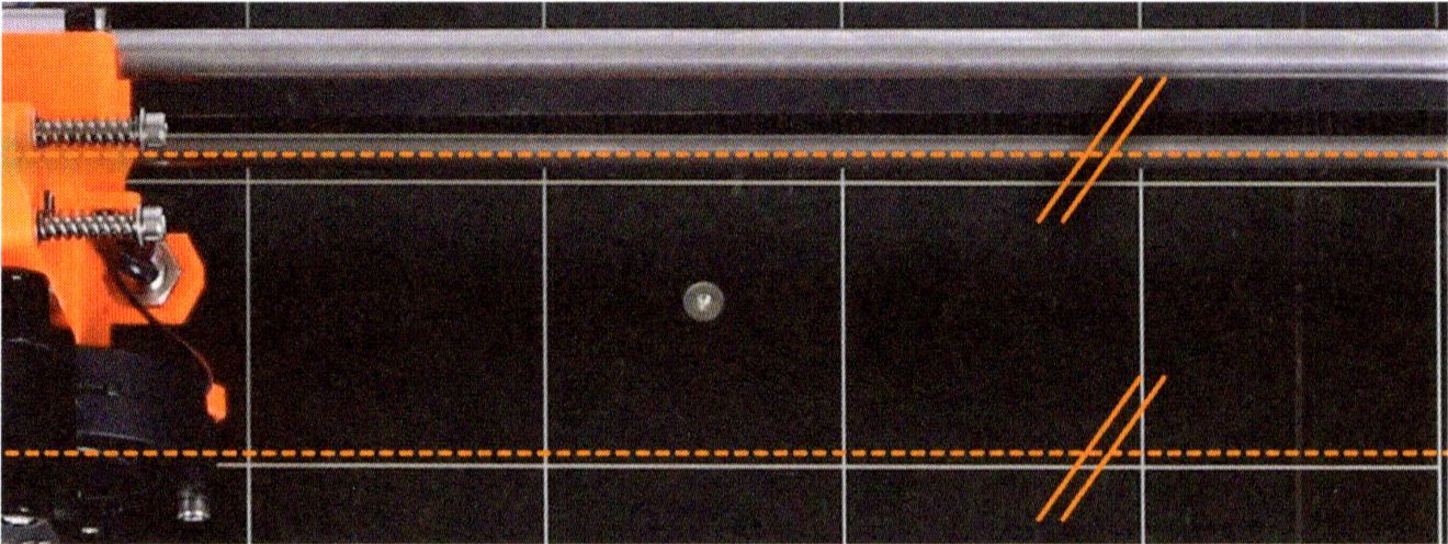

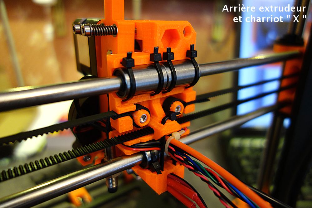

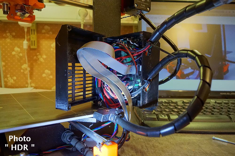

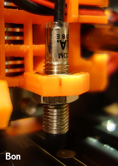

Quelques zones délicates rencontrées :58c94b9b01d97_Prusai3MK241.jpg.19a9885aecedc57bce45953d85fec15b.jpg
Ci-dessus, vis de droite enfoncée. Comment j'ai récupéré l'écrou... Plus agencement des fils et câbles.
Ci-dessus, pas facile de tout mettre dans le coffret !
Ci-dessus, bon réglage de hauteur de la sonde.
Ci-dessus, une des notions capitales : Visuellement, les barres doivent être parallèles aux lignes de la table. Document PRUSA, donné sur la traduction.

Sur le boitier de la carte, j'avoue avoir eu le même problème. Ce n'est pas vraiment pratique. Il faut plier quelques cables pour que ça passe.
Je n'ai pas eu de problème pour le chariot. Par contre, ce sont les vis du plateau qui m'embêtent. J'en ai une qui tourne folle dans l'entretoise et ça produisait un bruit terrible en vibrant. Après discussion avec Prusa, je l'ai virée, j'ai mis une petite cale entre le plateau et le chariot... résultat un plateau parfaitement d'équerre et plus un bruit.
