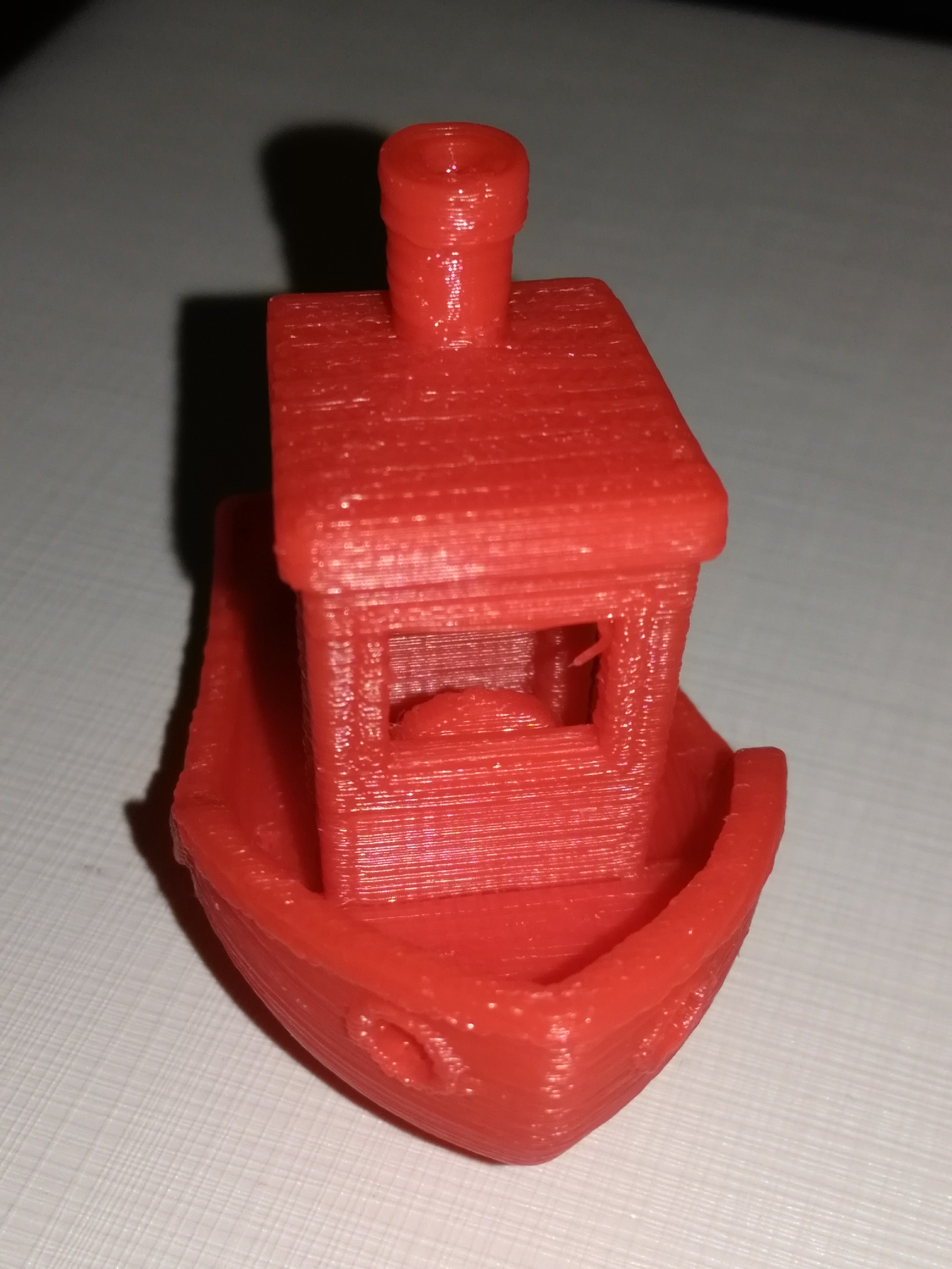

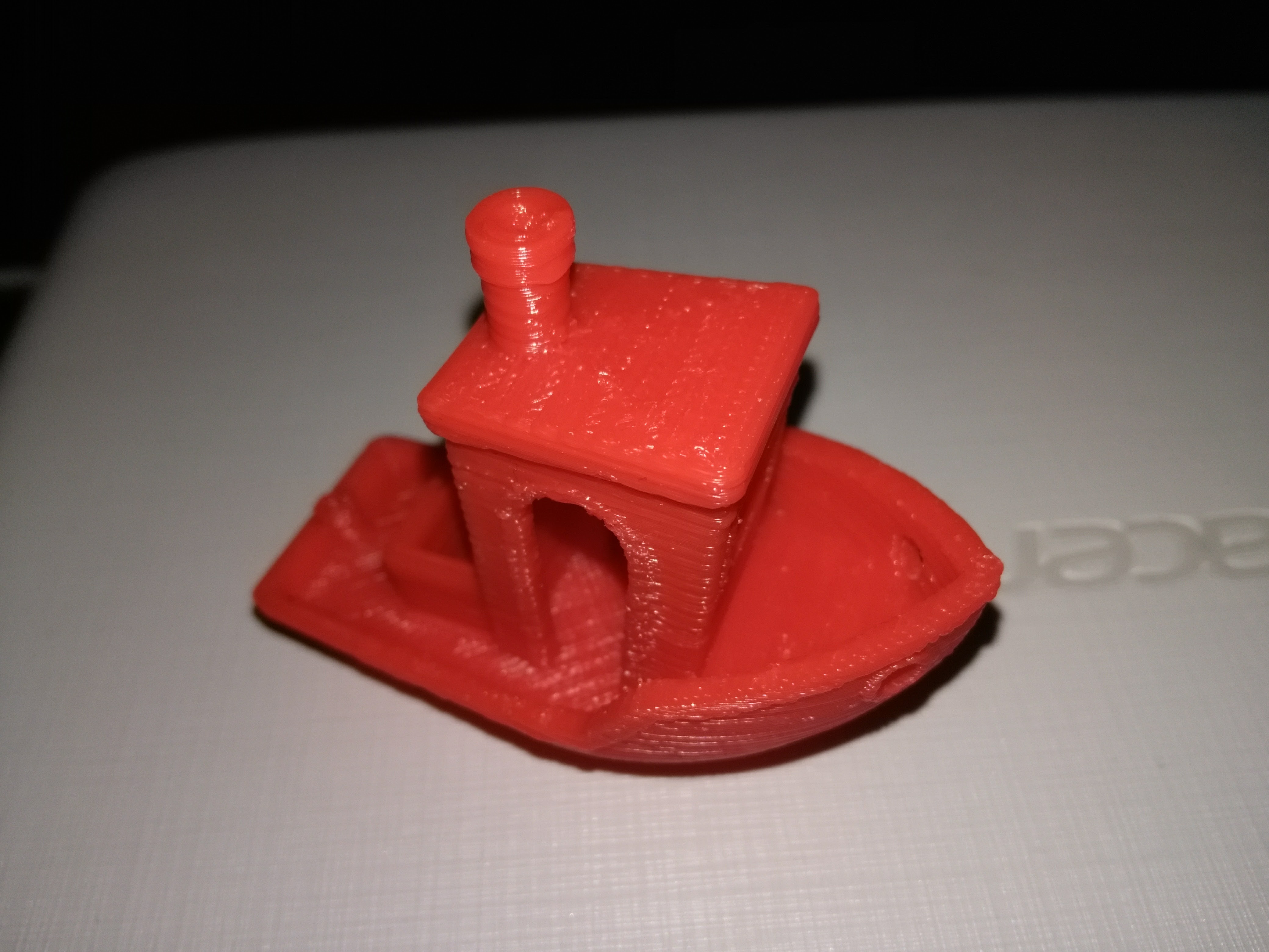

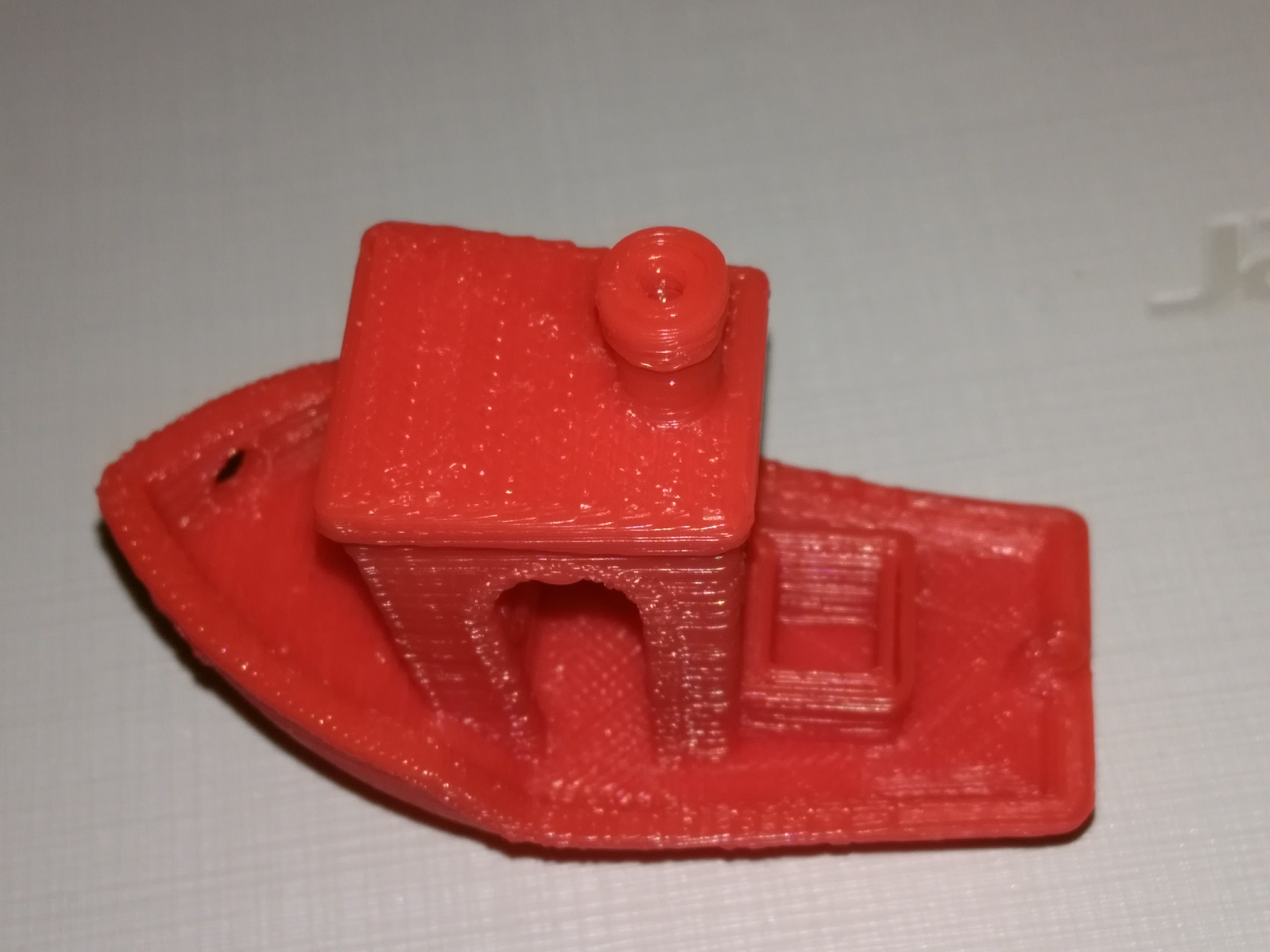

rinty35 Posté(e) Janvier 24, 2017 Partager Posté(e) Janvier 24, 2017 Je viens de finir l'impression de Benchy en 0,2mm moi aussi voilà les résultats Je ne sais pas ce que cela donne avec une imprimante plus haut de gamme, ou si je me contente de peu, mais je trouve le résultat acceptable. Des avis, remarques ? 1 Lien vers le commentaire Partager sur d’autres sites More sharing options...
Guillaume_17 Posté(e) Janvier 24, 2017 Auteur Partager Posté(e) Janvier 24, 2017 Il est très bien ce p'tit benchy ! De même que l'extrudeur que tu as imprimé précédemment De mon côté j'essaye de faire des patins pour absorber les vibrations, c'est pas gagné... hier j'ai eu ma pièce qui s'est décollé pendant l'impression Je vais essayer d'améliorer l'accroche de la pièce sur le plateau. Lien vers le commentaire Partager sur d’autres sites More sharing options...
rinty35 Posté(e) Janvier 24, 2017 Partager Posté(e) Janvier 24, 2017 Cela m'arrive par moment aussi. j'utilise un brim de 8mm et cela marche bien. Apres il faut vraiment que la première couche soit écrasé Lien vers le commentaire Partager sur d’autres sites More sharing options...

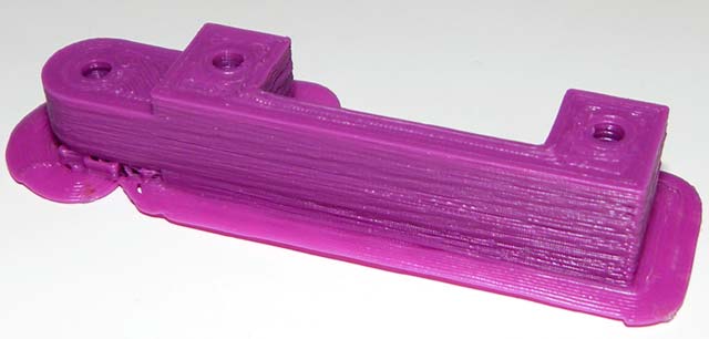

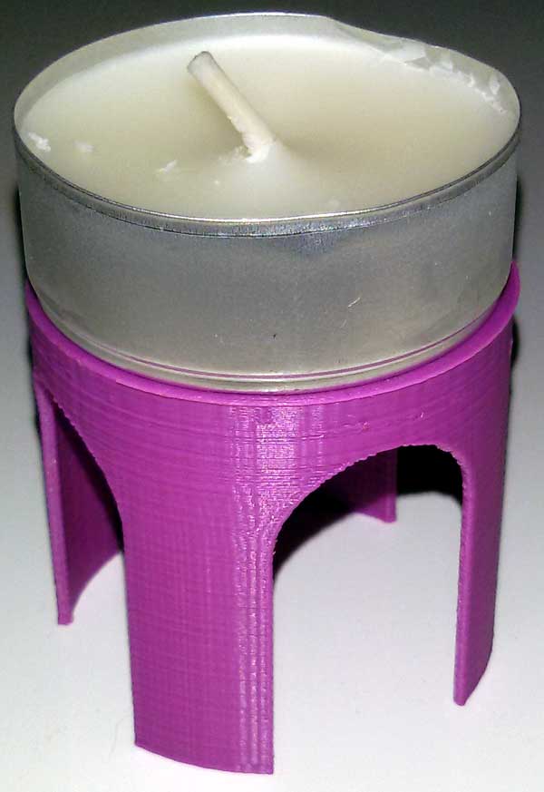

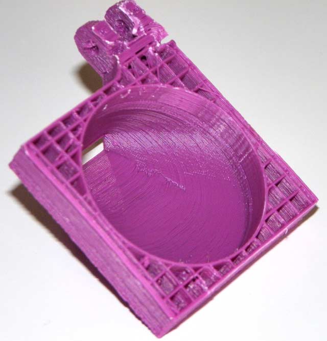

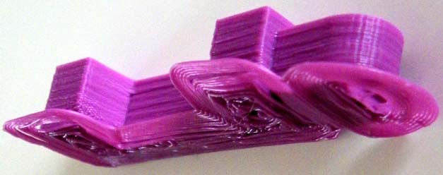

Guillaume_17 Posté(e) Janvier 28, 2017 Auteur Partager Posté(e) Janvier 28, 2017 Bon, il va falloir que j'ajoute un ventilateur sur la buse si je veux imprimer du PLA. Petit défi : m'en faire un moi-même ! Parceque je n'en ai pas vraiment trouvé qui me plaisent. J'ai commencé par le dessiner (en deux parties). J'ai maintenant imprimé la première partie, ça sera son support, qui reprendra la place des entretoises du ventilateur de l'extrudeur. Voici une première photo, tout juste imprimé et décollé : on voit que c'est beaucoup mieux qu'avec le Benchy précédent ! Les couches sont bien rectilignes, homogènes, bien collées entre elles aussi, températures : 240°C extrudeur, lit à 100°C, hauteur de la couche 0.2mm , vitesse d'impression 45mm/s, parois externe/interne à 22.5mm/s. En revanche, vu de l'autre côté, c'est moche ! Le brim s'est décollé au début de l'impression. Et j'ai deux angles dans lesquels les bords se soulèvent aussi. Et puis en dessous c'est vraiment pas beau. Après ébavurage j'ai remarqué que la partie en porte-à-faux qui était sur supports est réussie. Il faudrait presque que j'imprime toute la pièce sur des supports ! Prochain investissement... une bombe de laque à cheveux ! Lien vers le commentaire Partager sur d’autres sites More sharing options...

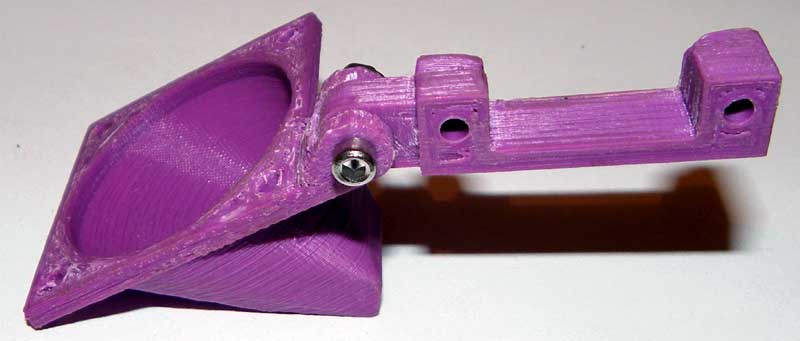

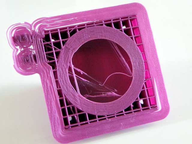

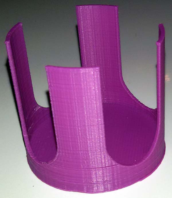

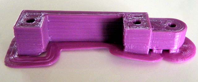

Guillaume_17 Posté(e) Janvier 29, 2017 Auteur Partager Posté(e) Janvier 29, 2017 (modifié) Aujourd'hui impression de la partie "cônique" pour le ventilateur de la buse. Le résultat est plutôt bien, j'en suis content Le voilà fraîchement imprimé, encore sur le plateau de l'imprimante : Les couches sont joliment empilées. Dommage : les couches des supports sont presque plus jolies que celles de la pièce ! Ici, vue du dessous, les supports ont bien collé sur le plateau et sont restés en place, quasiment sans se relever (c'était négligeable), lit chauffé à 105°C (prochaine pièce je testerai à 110°C). Et là : on voit mieux l'intérieur, le résultat est propre et la pièce est exploitable, seules les deux "oreilles" ont besoin d'être retaillées/ébavurées/limées : Il faudra que je calibre les axes car j'ai un petit défaut de dimensions de ma pièce, défaut quasiment négligeable, seuls les entraxes des perçages vont poser problème. Mais bon, pour cette petite machine premier prix, et pour ainsi-dire sans réglage (à part le niveau du lit chauffant), elle fait correctement le boulot qu'on lui demande ! Modifié (le) Janvier 29, 2017 par Guillaume_17 Lien vers le commentaire Partager sur d’autres sites More sharing options...

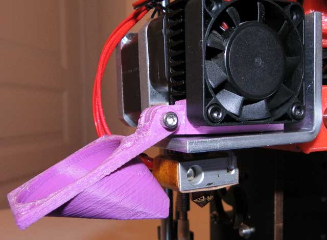

Guillaume_17 Posté(e) Janvier 30, 2017 Auteur Partager Posté(e) Janvier 30, 2017 (modifié) Il y a 19 heures, Arno191 a dit : je crois que je vais réaliser mon propre fan duct, je ne trouve pas de model qui me convienne j'aimerais qu'il soit de biais. J'étais dans le même cas que toi : aucun ne me convenait, alors j'ai dessiné le mien ! Je l'ai assemblé aujourd'hui, voilà à quoi il ressemble une fois assemblé : (un post-traitement aux vapeurs d'acétone n'aurait pas été de trop !) Et une fois en place sur l'extrudeur : Il faudrait que je décale un petit peu la sortie d'air de 5mm sur la gauche pour tomber pile en face de la buse de l'extrudeur, mais il fera très bien l'affaire tel quel puisque l'extrudeur se déplace en permanence. Un petit ventilateur de 40mm viendra se greffer dessus. Modifié (le) Janvier 30, 2017 par Guillaume_17 1 Lien vers le commentaire Partager sur d’autres sites More sharing options...
tgv26 Posté(e) Janvier 30, 2017 Partager Posté(e) Janvier 30, 2017 Très bien ! Tu partagerais ta création ?J'en suis à mon second sans grand succès. Merci Envoyé de mon SGP611 en utilisant Tapatalk Lien vers le commentaire Partager sur d’autres sites More sharing options...
Guillaume_17 Posté(e) Janvier 31, 2017 Auteur Partager Posté(e) Janvier 31, 2017 Il y a 17 heures, tgv26 a dit : Très bien ! Tu partagerais ta création ? Oui volontiers ! Tu bosses sur Openscad ? Je t'envoie le code par MP et tu testes à la maison Je peux peut-être le mettre sur Thingiverse ou quelque-chose comme ça, faut que je regarde comment ça fonctionne... (à mon avis on s'inscrit et on uploade le STL ?) Lien vers le commentaire Partager sur d’autres sites More sharing options...

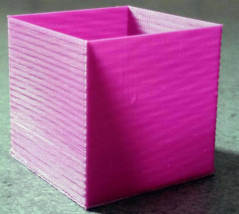

Guillaume_17 Posté(e) Février 27, 2017 Auteur Partager Posté(e) Février 27, 2017 TGV26, est-ce que tu abandonne la CTC ? J'ai lu dans un autre topic que tu tu avais pas mal de problèmes avec ta CTC et si j'ai bien compris tu vas t'orienter vers une autre imprimante, c'est bien ça (Hyercube?) ?. Est-ce que tu as testé le ventilateur de buse dont je t'ai filé le code ? Si ça intéresse quelqu'un d'autre, on le partage ! Pour ma part j'ai notamment fait deux pièces "propres" dernièrement : un cube test de 30mm de côté, imprimé en mode "spiral vase" à une vitesse de 50mm/s. Ca met en évidence un peu de wobble et j'ai une petite erreur de dimensions, à corriger (j'ai 29,8mm de côté). Je l'ai rempli d'eau pour tester, il est étanche. Et un petit support de bougie chauffe-plat. 2 Lien vers le commentaire Partager sur d’autres sites More sharing options...
tgv26 Posté(e) Février 27, 2017 Partager Posté(e) Février 27, 2017 Salut, Temps qu'elle tient.... Mais même la carte 2560 donne des signes de faiblesse ( le vendeur doit m'en envoyer une autre Gt ou pas, wait and See). Mais je vais me tourner vers l'HyperCube, aucun doute. J'ai imprimé un wall 0,4, il est à 20,2 pour 20 MM étanche, c'est pas mal. Les impressions sont bonnes, mais la machine ne va pas tenir longtemps. Pour ton fan, il faut le partager, mon ventilo est trop faiblard, c'est le soucis des 30MM axiaux, il faut se tourner vers les radiaux, je pense.... Beaux points en attendant. Lien vers le commentaire Partager sur d’autres sites More sharing options...
