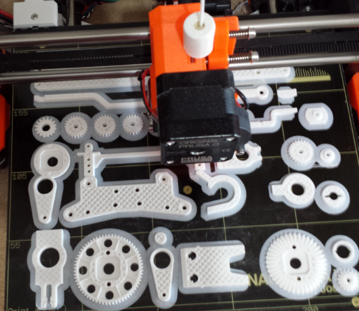

azbloc Posté(e) Janvier 21, 2017 Partager Posté(e) Janvier 21, 2017 oui, tout dépend du type de pièces que tu souhaite faire en impression multiple, pour ceci => http://www.thingiverse.com/thing:1689123 pas de soucis ou de gros risques de gaspillage s'il y a un problème. sur des grosses pièces ou hautes comme des pions de jeu de Tock fait pour des amis , j'en avait mis 12 a imprimer d'un coup, il a suffit d'une seule qui c'est décollé pour me pourrir l'ensemble du print, bon, la base portant peu sur le plateau je n'avais certainement pas mis assez de colle. Lien vers le commentaire Partager sur d’autres sites More sharing options...

Nilso Posté(e) Janvier 29, 2017 Partager Posté(e) Janvier 29, 2017 (modifié) Pas de limite. Suivant les pièces, la qualité de l'imprimante et le degré de risque ! PLA 0.2 mm 200 °C 13 Heures Modifié (le) Janvier 29, 2017 par Nilso 1 Lien vers le commentaire Partager sur d’autres sites More sharing options...
