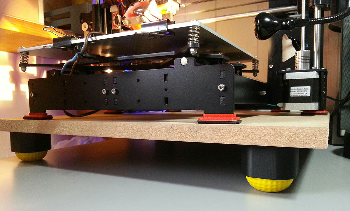

Trob Posté(e) Décembre 21, 2016 Partager Posté(e) Décembre 21, 2016 Excellent sujet, je teste aussi de mon côté plusieurs trucs. Avant de me lancer dans la fabrication d'un caisson, j'ai tenté de définir ce qui faisait du bruit avec mon imprimante et il en est ressorti que c'était les vibrations. J'ai donc fabriqué des patins pour pouvoir y coller différents trucs. J'ai commencé par des caoutchoucs soi-disant concus pour : rien ne marche. C'est généralement trop dur, l'onde de vibration est à peine atténuée. Je suis passé à la mousse, et la seule qui à marché était une mousse de chez 3M http://www.leroymerlin.fr/v3/p/produits/lot-de-4-amortisseurs-en-mousse-3m-e1400037792#&xtmc=mousse&xtcr=68 Ça a bien fonctionné pendant 1 semaine. J'ai fêté ça en prenant une bière ! Cela m’a permis de constater qu'un caisson n'était pas la solution, car mis à part le bruit des moteurs, quel silence ! Malheureusement, le bestiau fait son poids et au bout de la semaine les mousses étaient affaissées. Dépité j'ai pris une bière pour réfléchir. Mais cela m’a permis de voir que j'étais sur la bonne voie et je suis tombé sur ça : http://www.thingiverse.com/thing:1873368 J'ai reçu les balles aujourd'hui, je vais voir ça ce WE. Lien vers le commentaire Partager sur d’autres sites More sharing options...
Donovan-88 Posté(e) Décembre 21, 2016 Partager Posté(e) Décembre 21, 2016 Sympa les balles de golf en mousse Lien vers le commentaire Partager sur d’autres sites More sharing options...

Trob Posté(e) Décembre 23, 2016 Partager Posté(e) Décembre 23, 2016 (modifié) Finalement, je n'ai pas attendu le WE pour installer mes balles de golf Et je dois dire que... c'est un succès total Je n'entends que le bruit des moteurs et quelques vibrations provenant des pinces qui serrent le verre (je vais d'ailleurs m'empresser de trouver la solution). Il ne reste plus qu'à voir comment ça se comporte dans le temps. Si pour vous le caisson doit servir à atténuer les bruits, vous devriez essayer ces balles. Modifié (le) Décembre 23, 2016 par Trob Lien vers le commentaire Partager sur d’autres sites More sharing options...
Cyrille Posté(e) Décembre 23, 2016 Partager Posté(e) Décembre 23, 2016 Merci pour le retour des balles de golf, astucieux ! Pour les pinces, essaie de mettre un simple bout de scotch entre le métal et le verre, et retire les "V" chromés Lien vers le commentaire Partager sur d’autres sites More sharing options...
Donovan-88 Posté(e) Décembre 23, 2016 Partager Posté(e) Décembre 23, 2016 Ou un élastique entre le "V" du haut et celui du bas pour les contraindre un peu et les empêcher de vibrer. Lien vers le commentaire Partager sur d’autres sites More sharing options...
Trob Posté(e) Décembre 23, 2016 Partager Posté(e) Décembre 23, 2016 Merci @Cyrille et @Donovan-88. Pour les pinces, j'ai procédé scientifiquement : - Démontage des bras chromés, - Test à l'effort et comparatif des courbes de fléchissement sur chaque levier, - Relevé micrométrique des zones de friction sur la partie fixe Puis - Direction l'atelier, - Passage obligatoire devant le frigo à rafraichissement et prise d'un stimulant de 25cl, - Recherche de la pince multiple qui c'était réfugiée sous la perceuse à colonne, - Ouverture du contenant à la pince multiple et qui puisqu'elle était là, allait servir pour la suite - Blocage des leviers dans l'étau et tout en manipulant la pince, incantation ancestrale : "put'1depincealaconquicommenceam'gongler" - Burp de satisfaction, problème résolu 1 Lien vers le commentaire Partager sur d’autres sites More sharing options...
