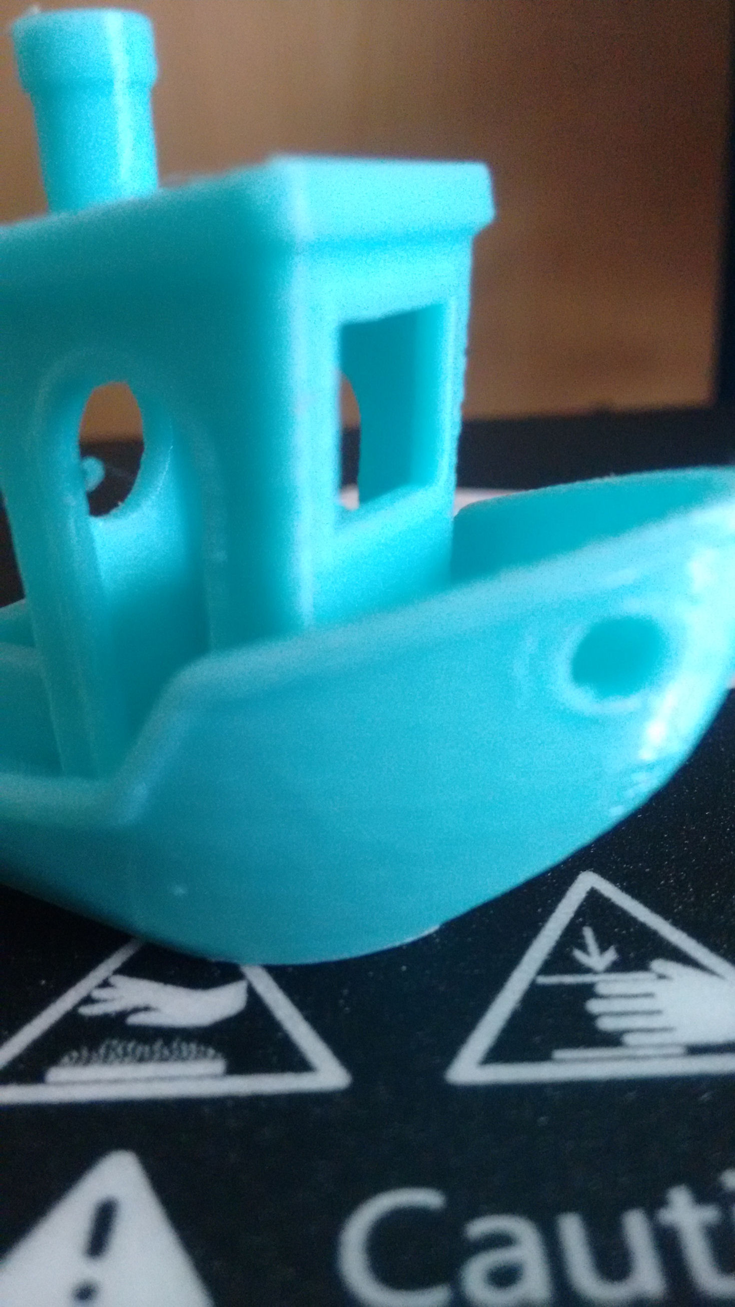

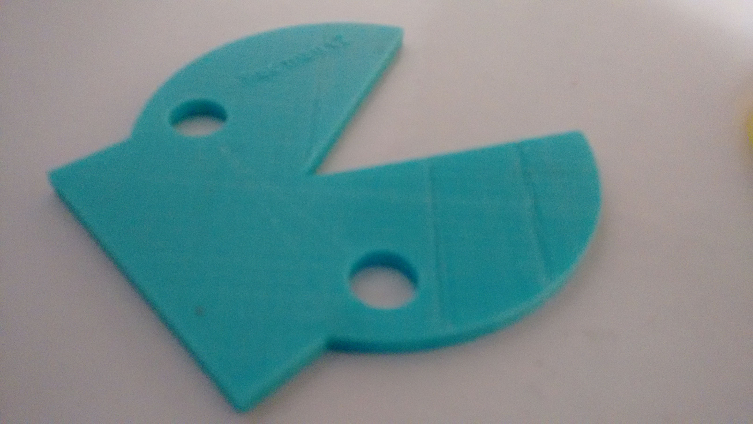

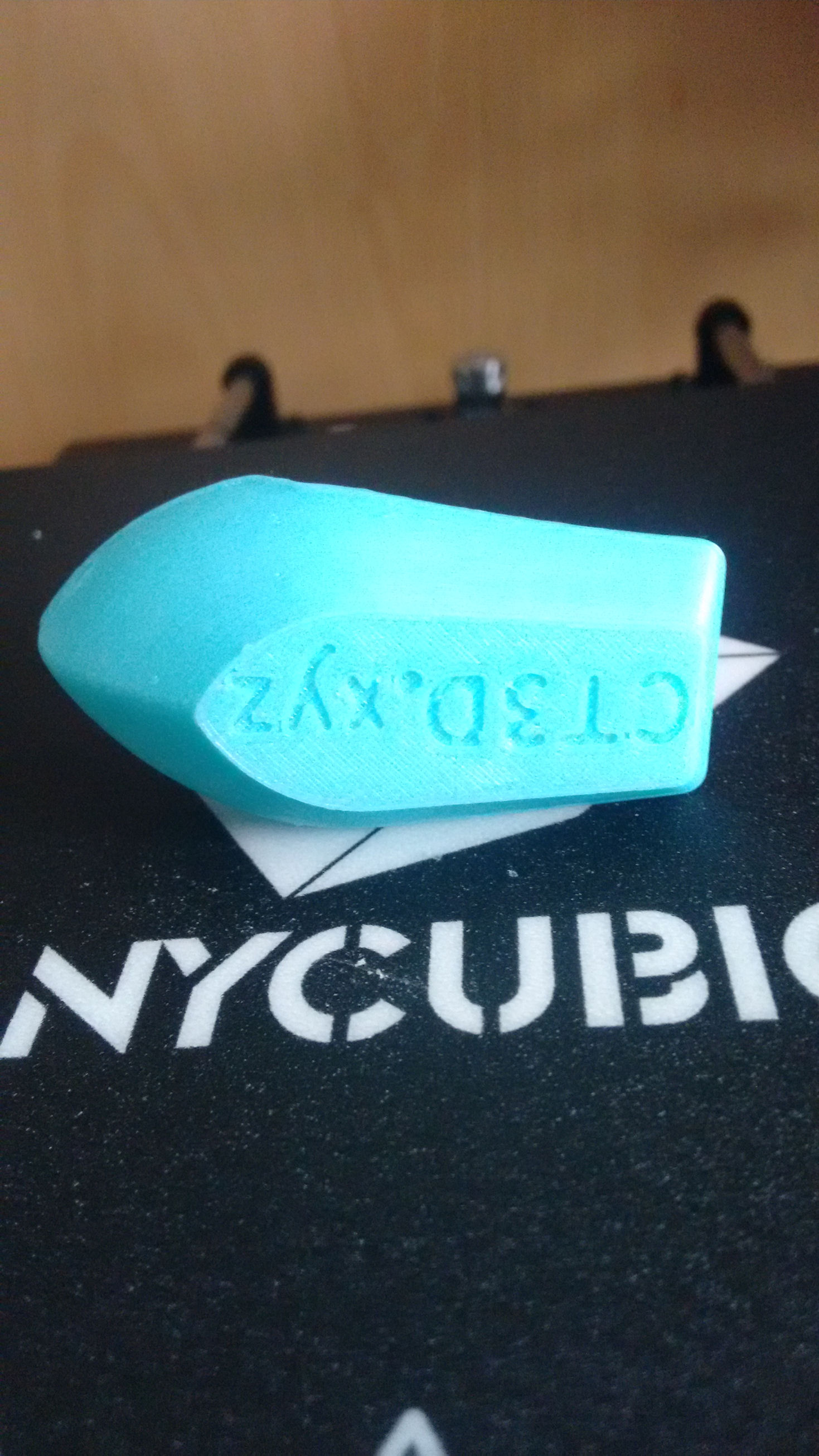

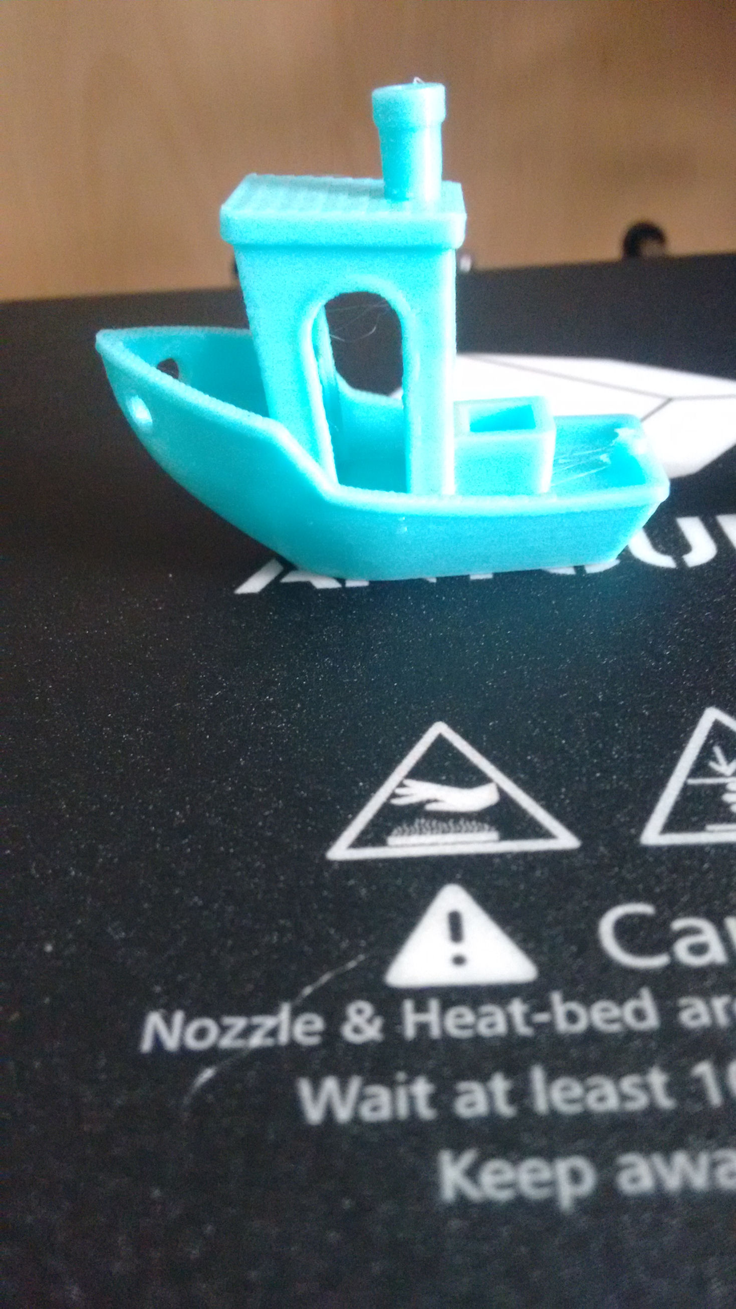

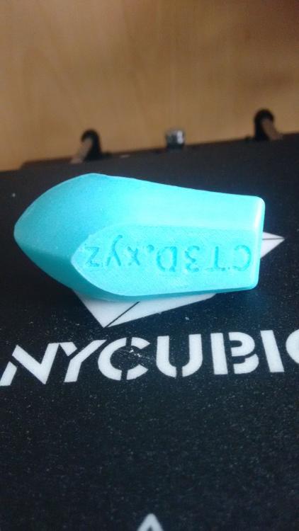

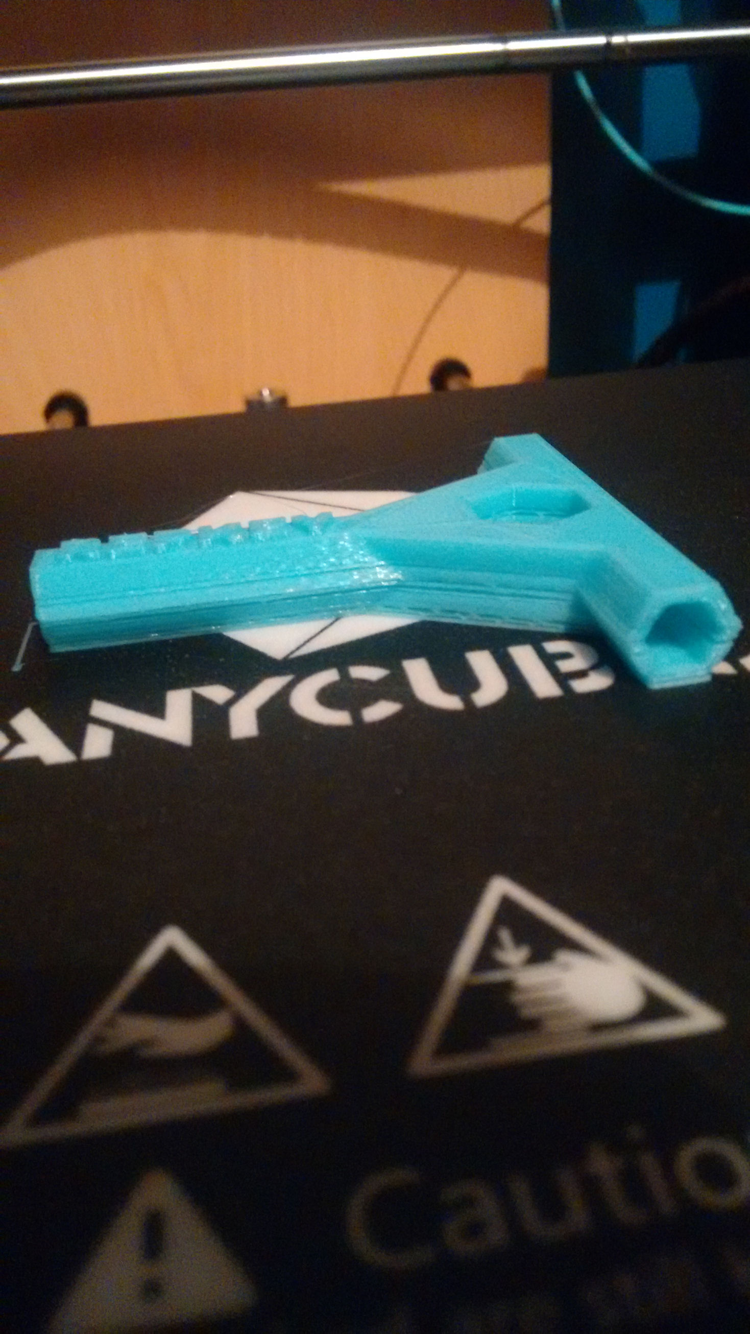

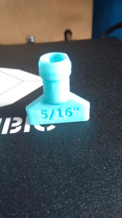

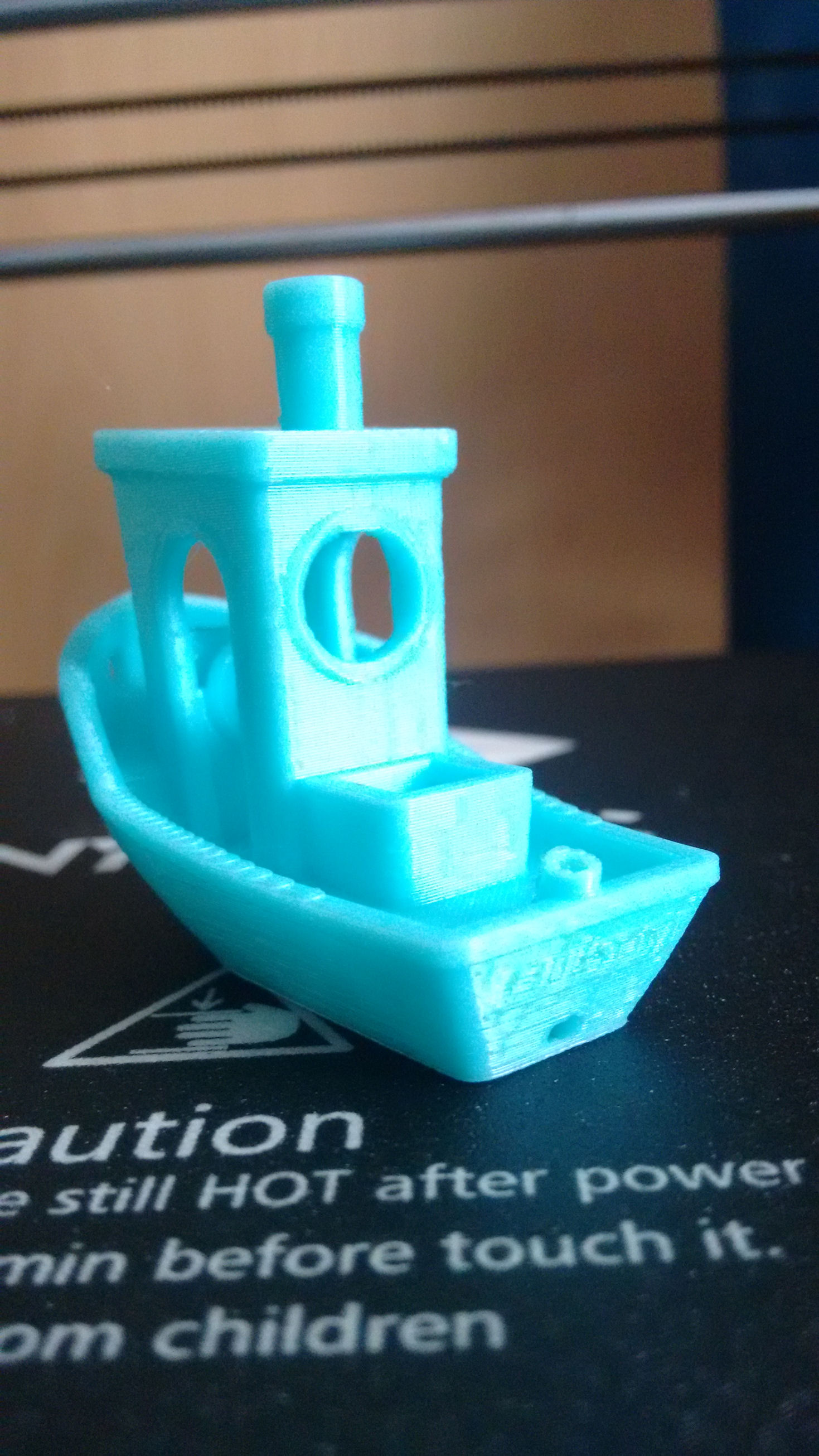

Invité Posté(e) Janvier 18, 2017 Partager Posté(e) Janvier 18, 2017 Bonjour à tous, Çà y est hier j'ai reçu mon joujou en provenance de la boutique isa3d. Déjà au déballage package très complet comprenant spatule, pince coupante, lecteur + carte sd, support bobine.... Ensuite la machine fait robuste et est vraiment plug and play. Pour le montage 8 vis, 3 fiches a brancher plus 4 vis pour l'assemblage du support de bobine. Une fois ce fastidieux travail fais il ne reste plus qu'à passer le filament et on peut allumer la bête. Première chose à faire calibrer le plateau depuis l'écran tactile au quatre coins. Ensuite ben c'est déjà prêt a imprimer! Ça ma surpris! Donc devant tant de simplicité j'ai donc choisi un print rapide de 17 minutes pour commencer. Température à 200° et plateau a 30 ° pour du PLA ( @slayer-fr trouvait que çà accrochait trop a 40° ;-) ) et couche de 0.2. Donc voici le résultat, la pièce est imprimée debout sans raft ni support Ce faisant tard et voulant vérifier les résultats j'ai attendu ce matin pour lancer une 2ème impression. Le fameux bateau 3d benchy! Voici le résultat en image Donc au niveau des dimensions c'est Ok. Au niveau qualité d'impression j'en suis pas mal content même si ce n'est pas parfait (enfin l'impression est toujours mieux réussie que mes photos lol). Donc je constate quelques toiles d’araignée et puis un léger défaut après les trous tout cela surement du à un manque de retrait? Ensuite un tout petit plat sur la partie supérieure du hublot arrière et le texte arrière qui se devine à peine, mais cela doit être normal car il faut peut être imprimer en 0.1 pour qu'il apparaisse? Voila pour résumer je suis ravi de mon achat. J'étais parti pour une imprimante aux alentours de 300/400€ mais j'ai bien fait de dépasser le budget. Elle est super simple à prendre en main et fonctionne du premier coup. A bientôt pour de nouveaux prints. Lien vers le commentaire Partager sur d’autres sites More sharing options...

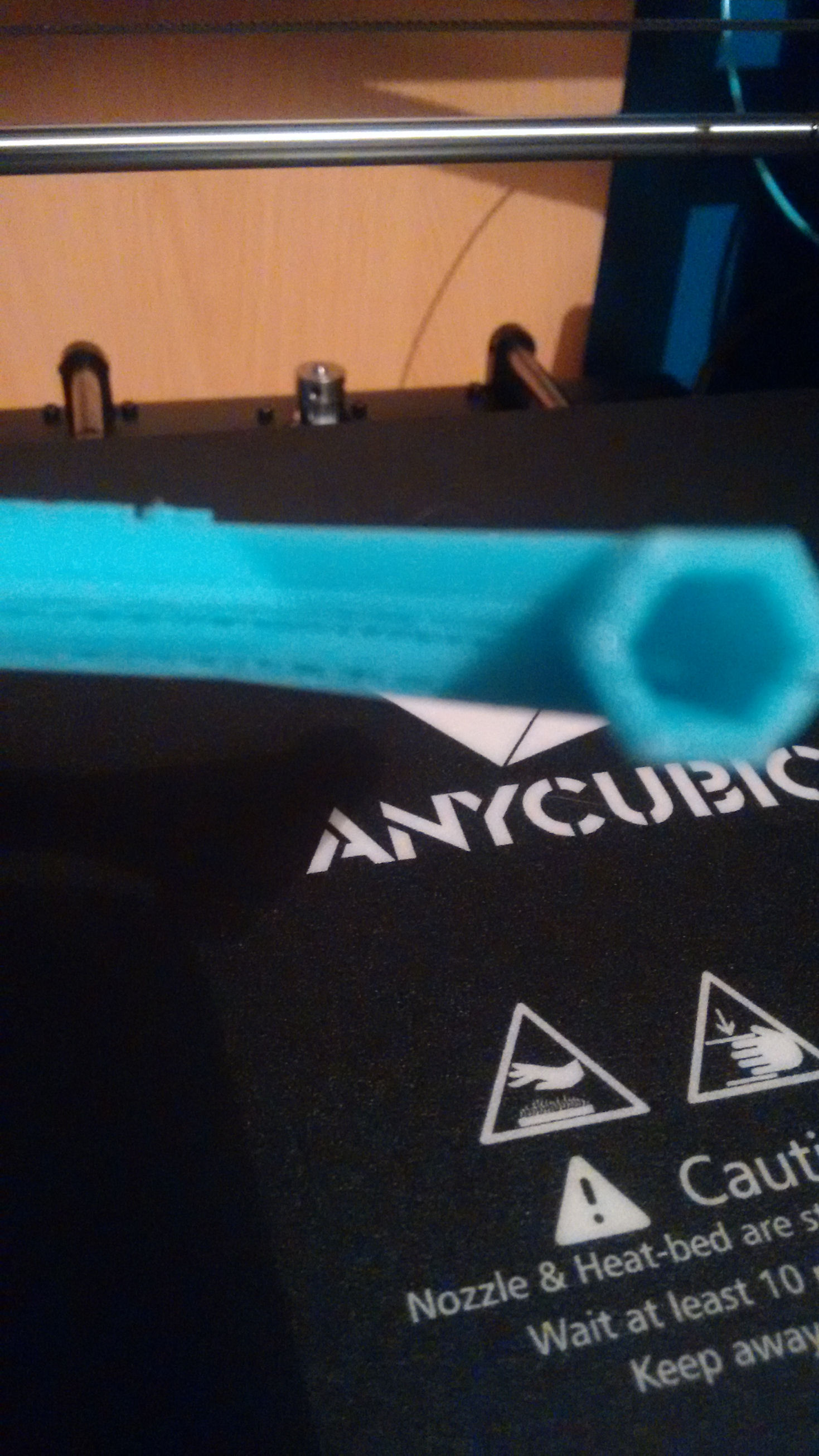

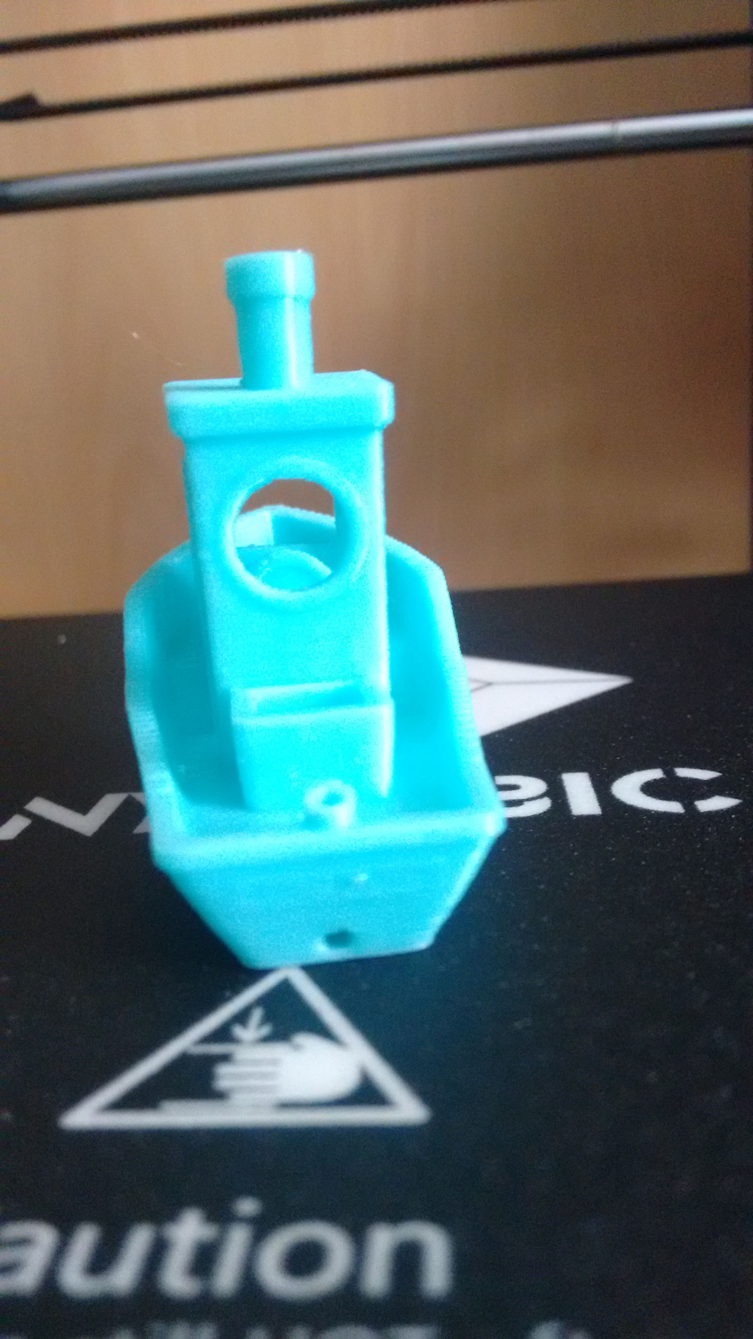

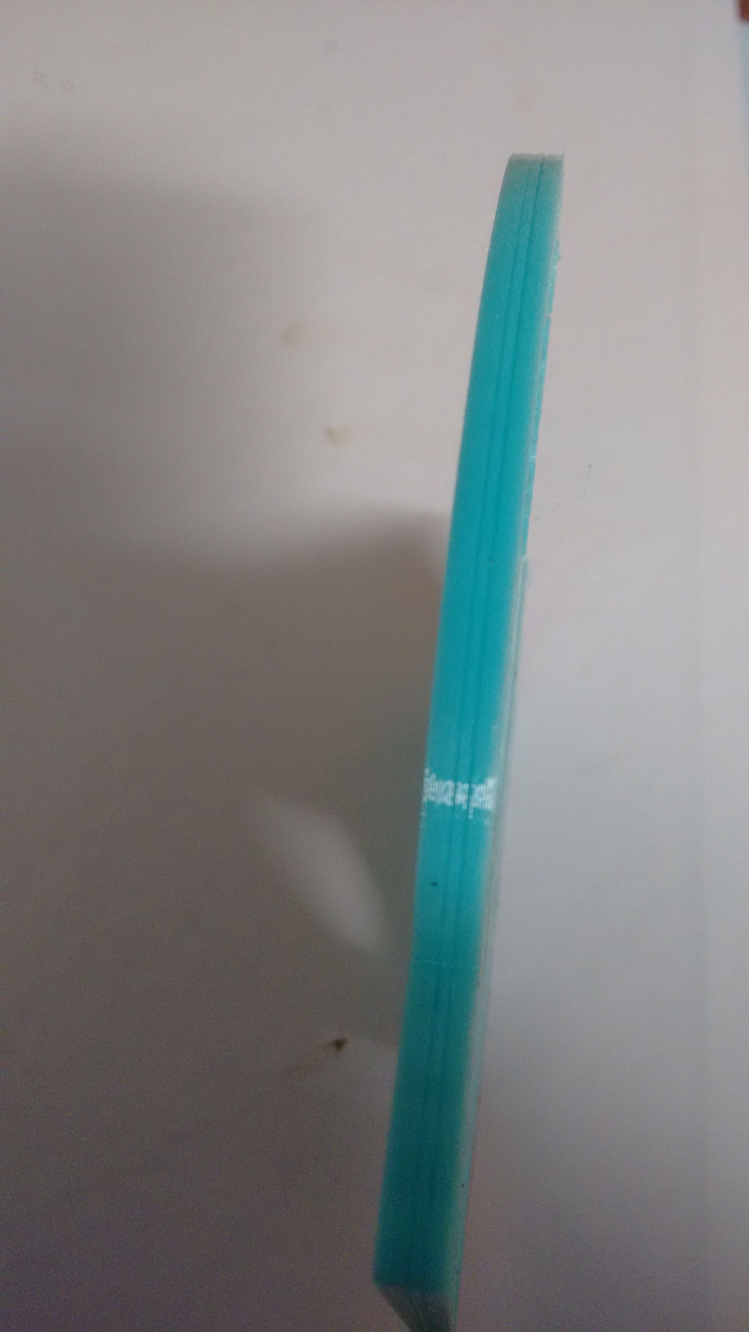

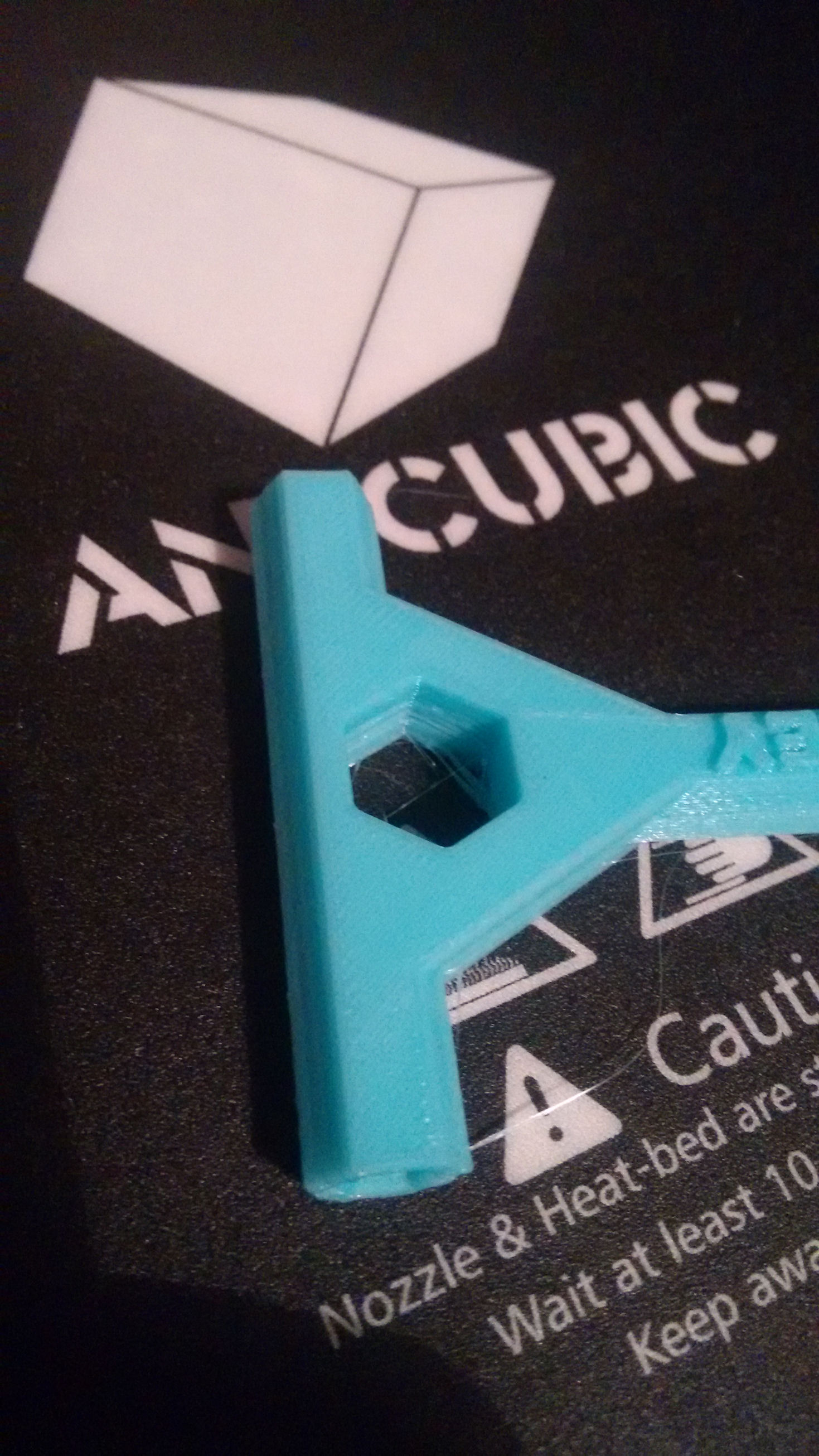

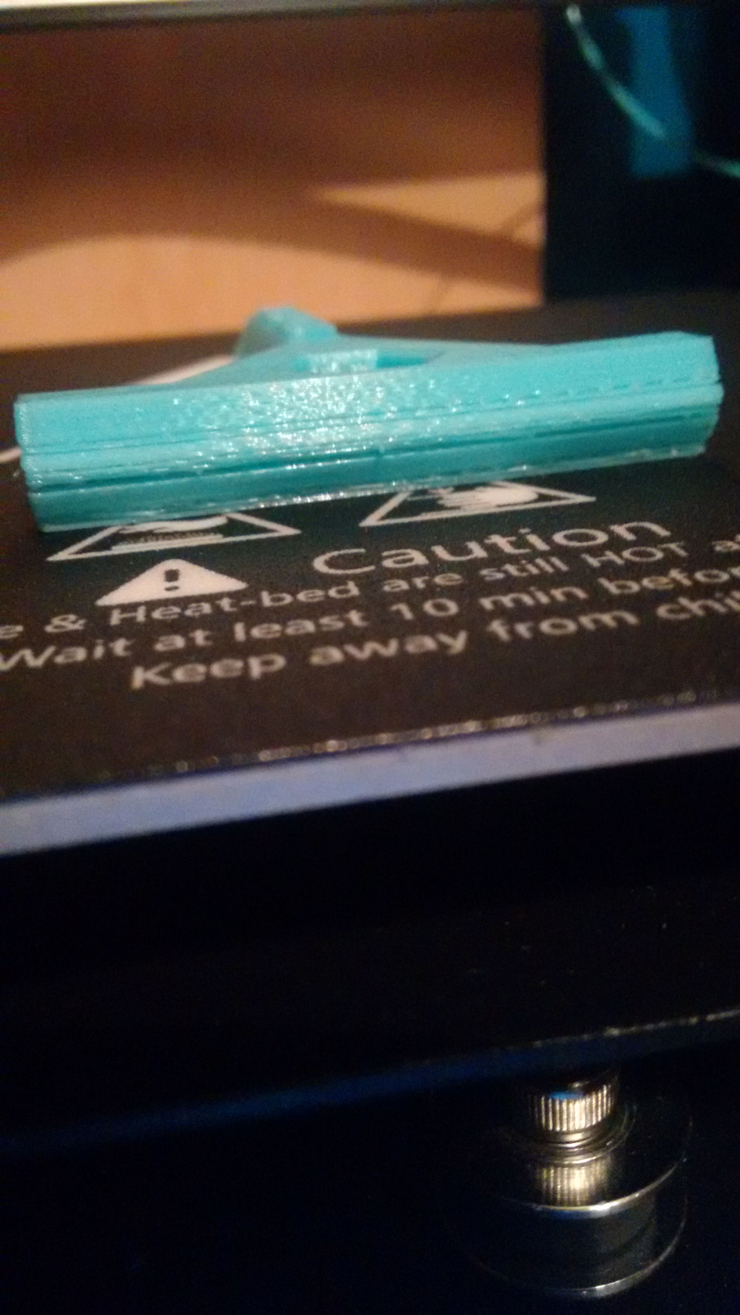

Invité Posté(e) Janvier 18, 2017 Partager Posté(e) Janvier 18, 2017 Pour le filament je ne connais pas la marque. Il vient de isa3d aussi, il faudrait demander à @delirium07. Sinon j'ai refait 2 prints. Le premier c'est pas trop mal passé mais avait quelques défauts, sur le contours et à la fin. Comme ça venait d'un fichier stl que j'ai créé avec freecad je me suis dis que ça venait peut être de mon fichier. Ensuite pour l'impression suivante j'ai augmenté un peu la vitesse de retrait de 40 à 45 puis l'épaisseur dessus/dessous de 0.6 a 0.8. Hélas cette impression peut aller à la poubelle. J'ai eu un problème entre le couches qui ne sont pas solidaires. Donc comme on peut voir le problème c'est produit jusqu'aux 60 % de la pièce. Mais c'est tellement prononcé que la pièce est en 2 morceaux. Je pense avoir trouvé d’où cela peut venir.A un moment le moteur de l'extrudeur a claqué et je me suis dis que cela pouvait venir du fait que j'avais augmenté la vitesse de retrait mais en retrait ça ne force pas donc normalement pas de claquement. Puis quand j'ai vu que le print foirai, j'ai préféré continué et j'ai déroulé un peu le filament et on voit que c'est revenu a la normale a la fin quand je déroulait le fil. Je me suis aperçu que j'avais accroché le capteur de fin de filament au mauvais endroit de plus ma bobine étant légèrement plus haute que mon imprimante je pense que ça n'aidait pas. J'ai donc déplacé tout ça. Voila que pensez vous de mon problème? Et pour le retrait, je pense que ça peut s'améliorer mais faut il changé juste la vitesse ou aussi la longueur qui est a 4.5, ce que conseil cura. Lien vers le commentaire Partager sur d’autres sites More sharing options...
slayer-fr Posté(e) Janvier 19, 2017 Partager Posté(e) Janvier 19, 2017 oui possible que ta bobine bloquais un peu l'arrivé du filament ce qui pourrais expliquer ton claquement et ton manque de matière peso j'utilise simplify 3D ta plus d'option de réglage que dans cura Lien vers le commentaire Partager sur d’autres sites More sharing options...
Invité Posté(e) Janvier 19, 2017 Partager Posté(e) Janvier 19, 2017 Donc mon problème venais bien du placement du capteur et de ma bobine j'ai réimprimé la pièce aujourd'hui et c'est passé nickel. Par contre le PLA n'est pas trop costaud lol. Il faut que j’achète de l’ABS pour voir et faire 3/4 pièces qui ont besoin d’être plus résistantes. Merci du tuyau pour simplify3d je vais essayer de regarder, car il est vrai que Cura fonctionne bien et est simple a prendre en main mais il est "limité". Lien vers le commentaire Partager sur d’autres sites More sharing options...

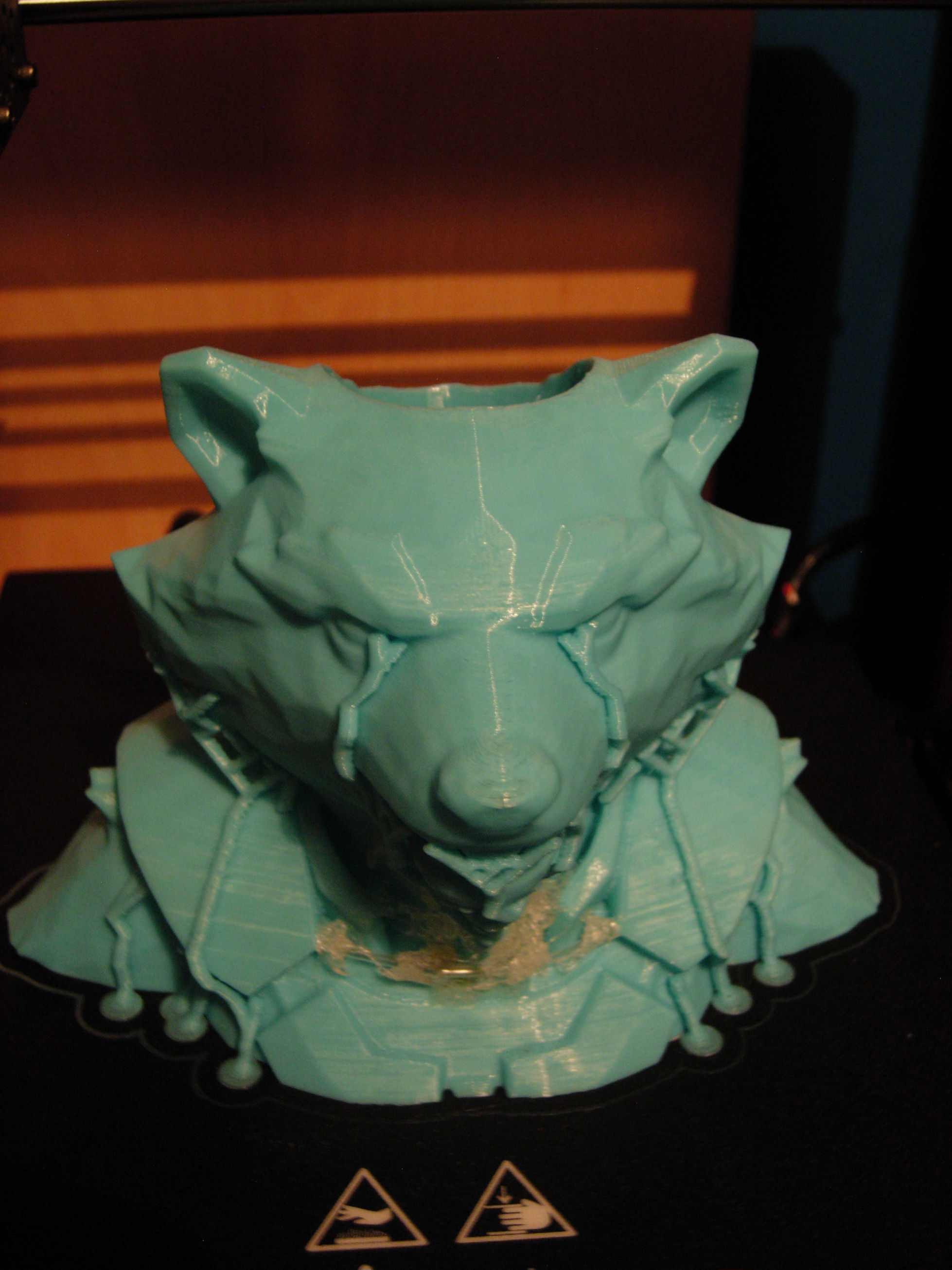

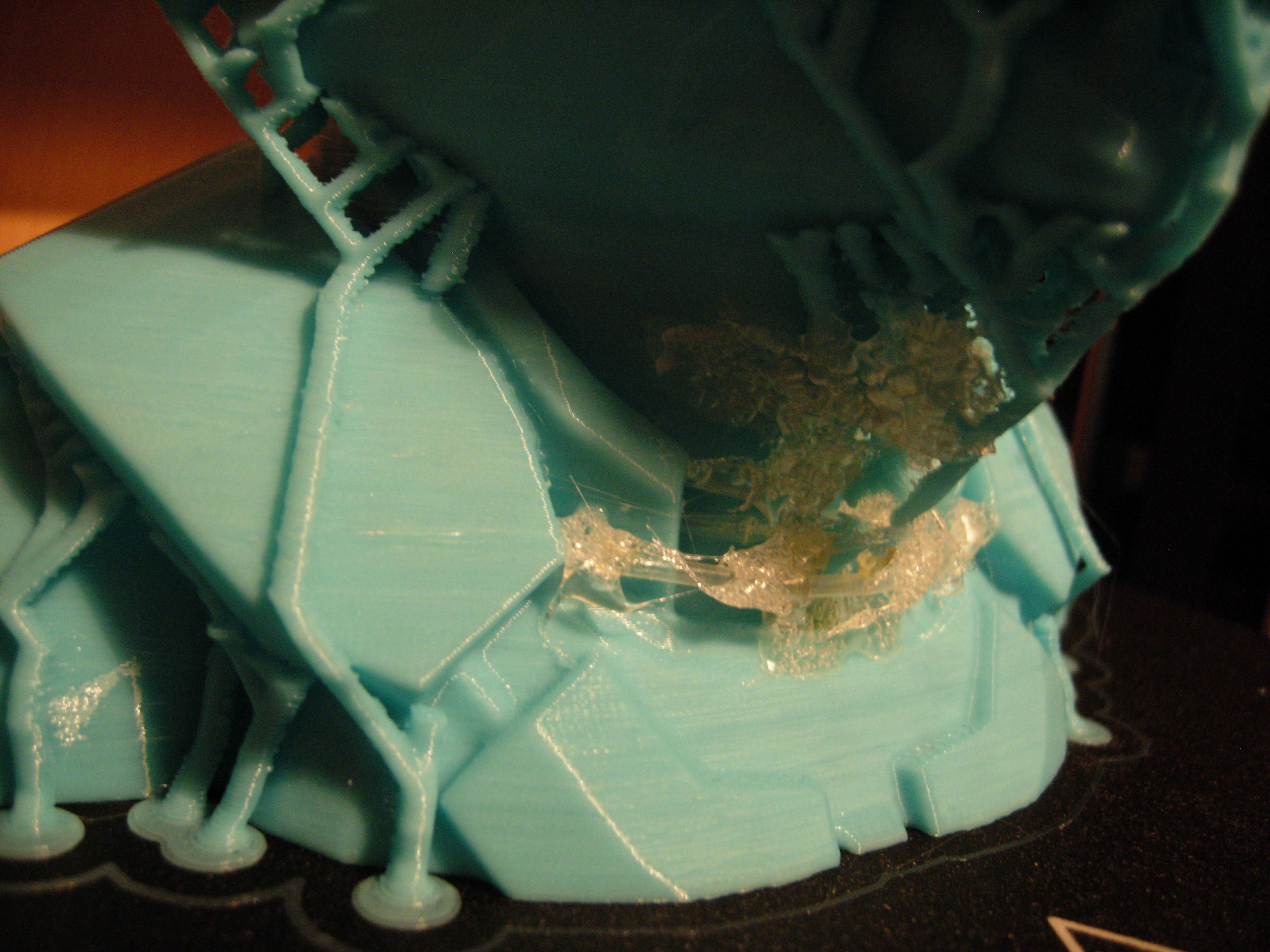

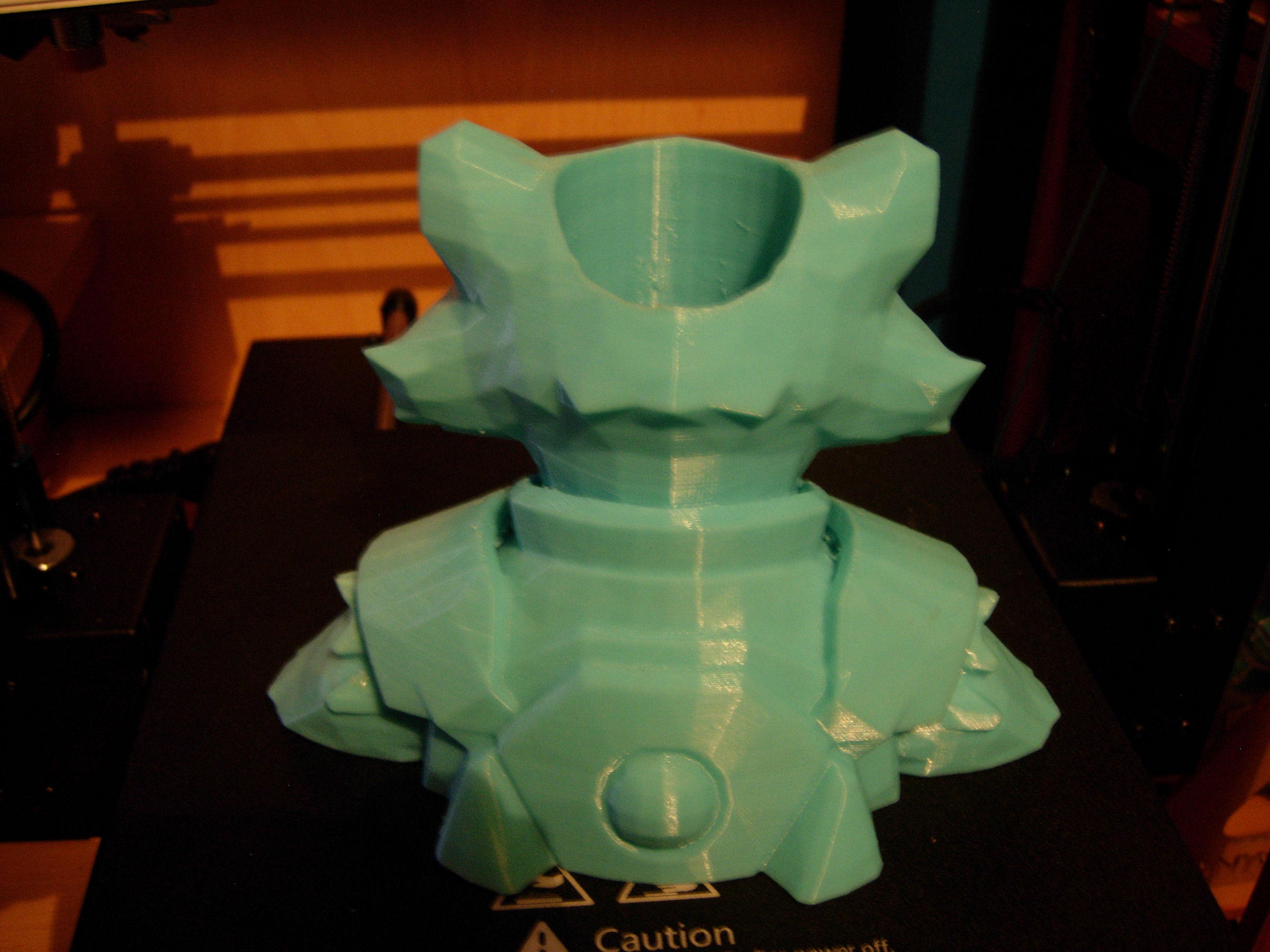

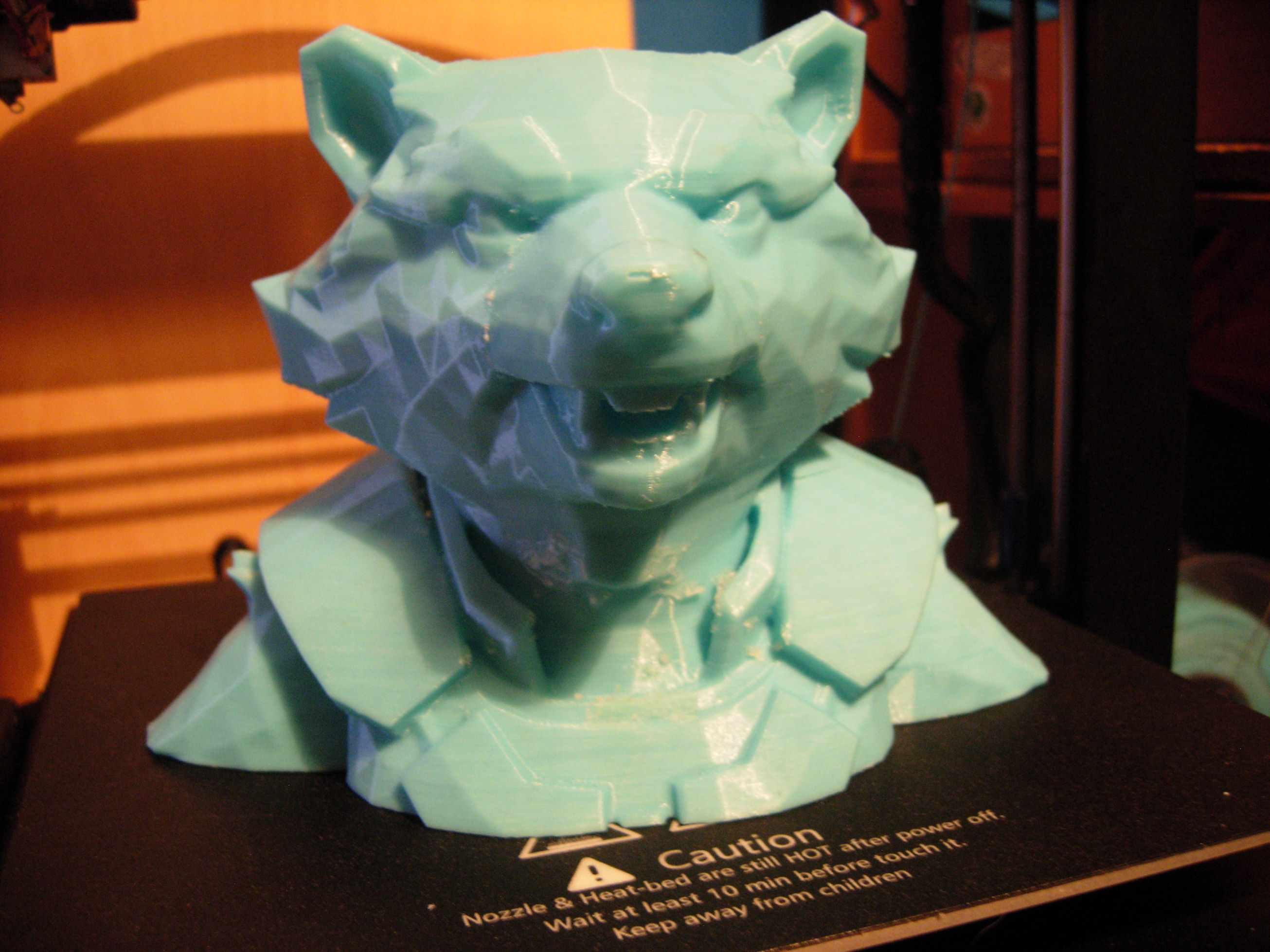

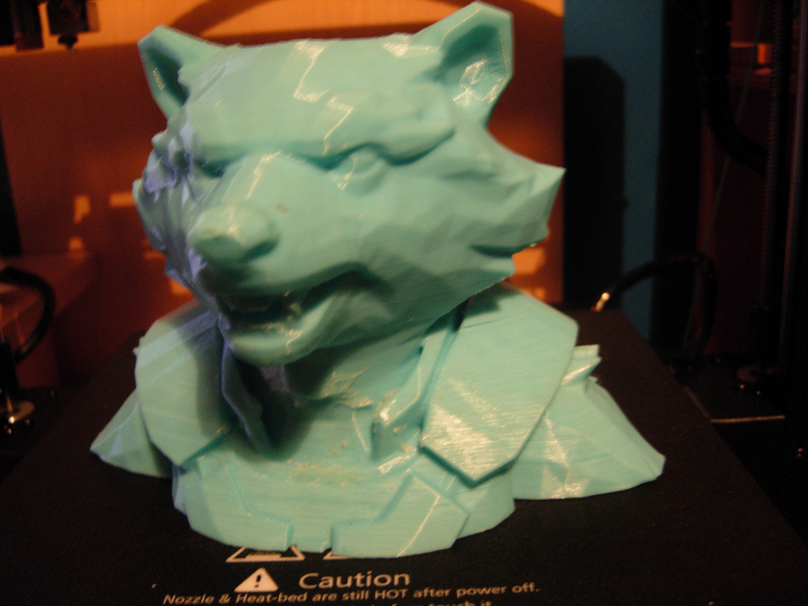

Invité Posté(e) Janvier 26, 2017 Partager Posté(e) Janvier 26, 2017 (modifié) Voici des photos de mon plus gros print 12h pour ce rocket racoon "pot à crayon". Ça a bien failli foirer au bout de 4h mais heureusement j’étais devant l'imprimante à ce moment la. En fait le début du support qui tient tout le museau c'est détaché à 1 cm de hauteur. J'ai réussi à le faire tenir en mettant de la colle plusieurs fois et aussi merci la fonction pause sur l’écran tactile! Place aux photos. Brute en fin d'impression: Et juste après avoir enlevé les supports (il reste de la colle si vous avez une astuce?) Modifié (le) Janvier 26, 2017 par Invité correction de l'ortograf Lien vers le commentaire Partager sur d’autres sites More sharing options...
slayer-fr Posté(e) Janvier 26, 2017 Partager Posté(e) Janvier 26, 2017 voila , un jolie print , mais c'est quoi cette bave marron sur les photos ? ton filament qui à brûlé ? tu était à qu'elle température ? comment vous faite pour que vos support ce décolle , moi c'est l'inverse , ça colle , mais vraiment trop lol je suis obligé de mettre un verre ou du scoch pour que l’adhérence sois moins bonne !!! j'ai même fais des print en ABS avec un portes à faux monstrueux sur 19 cm de haut avec 4 cm d'appuis sur le builltack , ça aurais normalement du ce cassé la gueule , mais rien n'a bougé. ton lit était chauffé ? Lien vers le commentaire Partager sur d’autres sites More sharing options...
Invité Posté(e) Janvier 26, 2017 Partager Posté(e) Janvier 26, 2017 30 ° pour le lit et 200° pour l'extrudeur. La bave marron c'est la colle pour tenir mon support cassé qui prenait appui sur la base de l'armure. Lien vers le commentaire Partager sur d’autres sites More sharing options...
