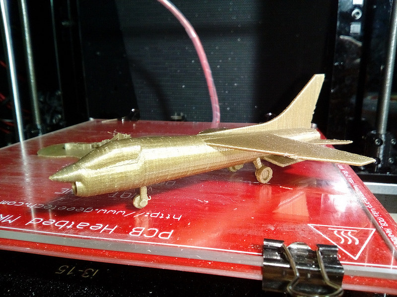

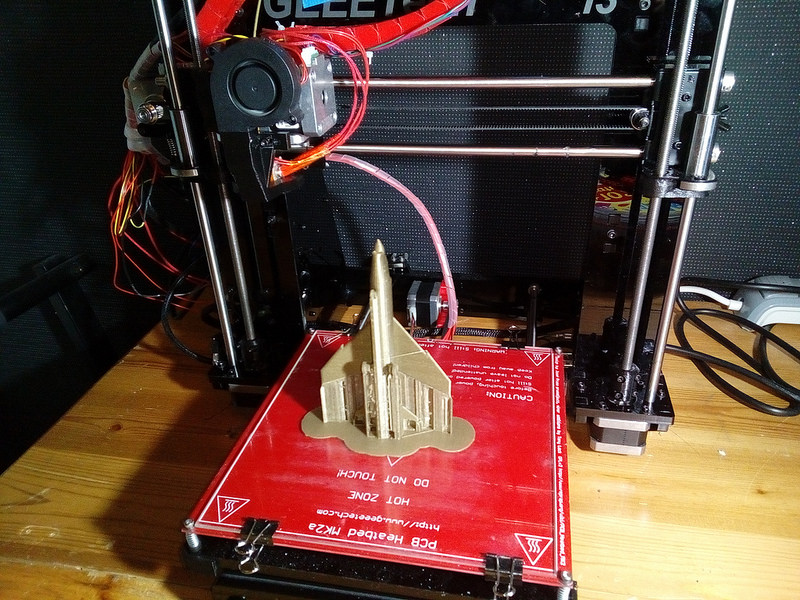

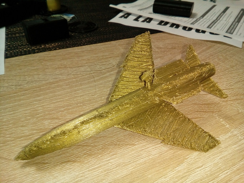

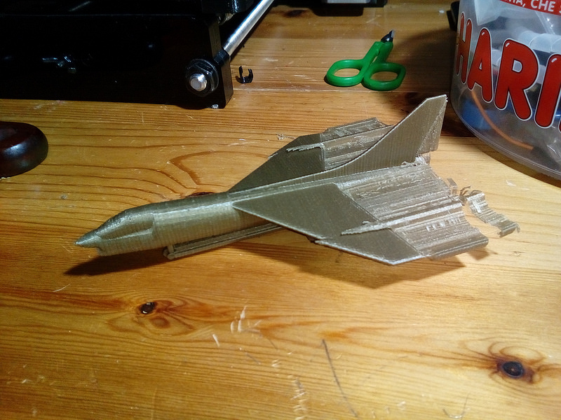

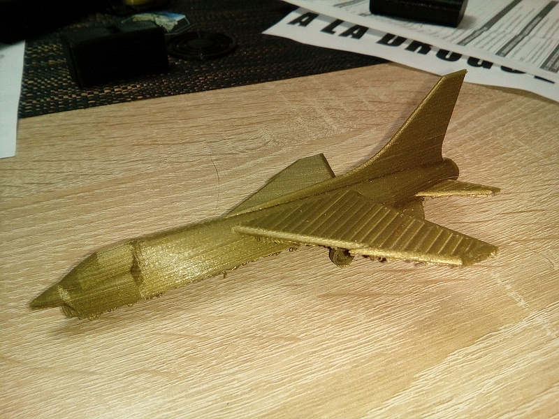

RugbyGoth Posté(e) Janvier 19, 2017 Partager Posté(e) Janvier 19, 2017 Salut à tous. J'ai commencé l'impression 3D il y a pas encore 2 mois mais je viens de faire un test malgré moi qui pourra aider beaucoup de nouveaux je pense. Quand on veut imprimer un modèle difficile il faut avant tout se demander comment l'orienter sur le plateau. Un exemple sera plus parlant. Pour les 2 modèles suivant j'ai utilisé les même paramètres avec des supports générés par Cura : Imprimé avec le train sur le plateau: Imprimé avec le réacteur sur le plateau: En plus d'avoir une surface inférieur de mauvaise qualité, avec les trains sur le plateau 2 trains se sont cassé en enlevant les supports... Bref la règle que j'en tire c'est de limiter un maximum la surface sur laquelle mettre des supports, même si on doit les faire plus haut! 1 Lien vers le commentaire Partager sur d’autres sites More sharing options...
