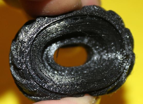

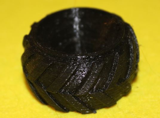

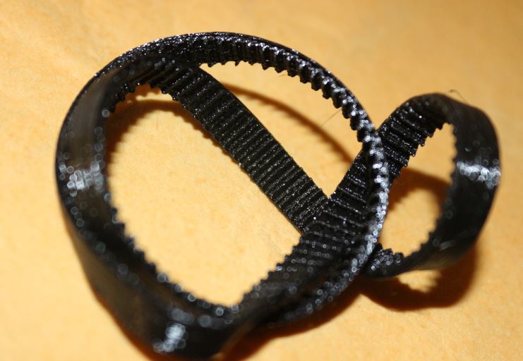

La Bidouille Posté(e) Janvier 25, 2017 Partager Posté(e) Janvier 25, 2017 (modifié) Hello Zerpo. Pour mon retourd’expérience, j'ai eu pas mal d'avertissement concernant le filaflex .... bon je suis un peu têtu et j'aime bien constaté . j'utilise donc celui ci Révélation Avec des resultats que je trouve corrects (les pneus avec une Dagoma tant décriée ) et avec une type Prusa (wade l3k) J'ai respecté les préconisations de ... l'etiquette Révélation Sympa comme machine la microdelta rework Je vois que dans le bel éventail de filament que tu as pré-stoké (je suis jaloux ) tu n'as pas retenu le PETG. (pour l'instant j'imagine).. j'utilise le Gfil de chez E.T. c'est vraiment mon filament passe partout de prédilection Voili Voilou Modifié (le) Janvier 25, 2017 par La Bidouille Lien vers le commentaire Partager sur d’autres sites More sharing options...
