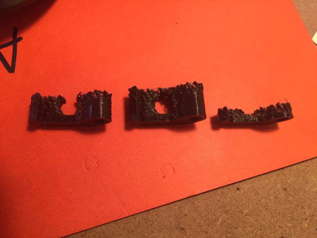

zerpo Posté(e) Mars 2, 2017 Auteur Partager Posté(e) Mars 2, 2017 Bon j'étais plutôt pas mal avec le semiflex et La je ne comprend pas. Si vous avez une idée. Je ne trouve pas ce soucis dans les pages de liste d'erreur docteur print. Envoyé de mon iPhone en utilisant Tapatalk Lien vers le commentaire Partager sur d’autres sites More sharing options...
Motard Geek Posté(e) Mars 2, 2017 Partager Posté(e) Mars 2, 2017 Ça commence bien et ça s'empire ? Lien vers le commentaire Partager sur d’autres sites More sharing options...
zerpo Posté(e) Mars 2, 2017 Auteur Partager Posté(e) Mars 2, 2017 c'est a peu pret ça oui. Lien vers le commentaire Partager sur d’autres sites More sharing options...
Motard Geek Posté(e) Mars 2, 2017 Partager Posté(e) Mars 2, 2017 Comme si la buse se bouchait donc ou que le fil se coinçait quelque part Lien vers le commentaire Partager sur d’autres sites More sharing options...
zerpo Posté(e) Mars 2, 2017 Auteur Partager Posté(e) Mars 2, 2017 Ah j'aime pas. En même temps, je recommence et ça refait pareil. Si ça se bouchait ça commencerai mal La fois suivante non ?Envoyé de mon iPhone en utilisant Tapatalk Lien vers le commentaire Partager sur d’autres sites More sharing options...
Motard Geek Posté(e) Mars 2, 2017 Partager Posté(e) Mars 2, 2017 il y a 4 minutes, zerpo a dit : Si ça se bouchait ça commencerai mal La fois suivante non ? Très certainement Lien vers le commentaire Partager sur d’autres sites More sharing options...

zerpo Posté(e) Mars 3, 2017 Auteur Partager Posté(e) Mars 3, 2017 bon et bien en fait, c'est le semiflex qui s'extrudait quand il avait envie. apres recalibration de tout le monde et moult test d'extrusion.... ça extrude, ça extrude plus... le filament n'accroche pas toujours. c'est aléatoire. je suis passé au flex de motiontech et la aucun soucis. il est bien plus dur et accroche tres bien. un meilleur rendu des la premiere impression. bien gras, tout le monde bien rempli. par contre j'ai des soucis de cheveux entre certain points de mon objet. j'ai lu qu'il fallait jouer sur la temperature et la vitesse et aussi sur la longueur de retraction. test en cours. Lien vers le commentaire Partager sur d’autres sites More sharing options...

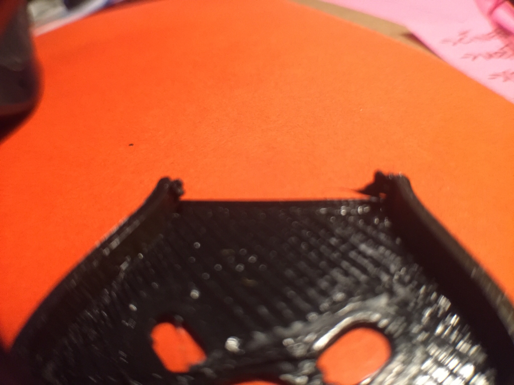

zerpo Posté(e) Mars 4, 2017 Auteur Partager Posté(e) Mars 4, 2017 alors donc j'en ai eu marre des patés avec le flex de motionTech. j'étais rendu a 30 de vitesse et 220° avec 6mm à 70mm/s de retraction distance. j'ai voulu tester le nylon. sauf qu'arrivé a 240°, ça crépitait et ça faisait des petits nuages de fumées. ok merci d'accord. merci pour l'info. heureusement que je sais lire.http://www.matterhackers.com/articles/printing-with-nylon alors je remets mon flex de motionTech, qui a l'air de vouloir faire du super boulot sauf que : - au bout d'un moment le filament n'est plus entrainé donc je finis en sucette. - j'ai toujours des "patés" aux endroits ou la tête décroche pour aller a un autre endroit de la pièce. du genre hop je pars avec un peu de filament, je vais le laisser en l'air sur la route. voila, voila.... j'apprend, j'apprend. Lien vers le commentaire Partager sur d’autres sites More sharing options...

zerpo Posté(e) Mars 30, 2017 Auteur Partager Posté(e) Mars 30, 2017 ça avance, ça avance... j'ai resserré toute les courroies, j'ai descendu la température et la vitesse autant que je pouvais. c'est clean et je n'ai plus d'irrégularité sur mes surfaces. good. par contre je ne me suis toujours pas débarrassé du stringing. j'ai beau augmenter la vitesse de déplacement de la tête (150), la longueur de retract(3.4), sa vitesse(70), sa distance mini avant retract(0.5)... c'est à peine mieux. alors je continue à chercher. Lien vers le commentaire Partager sur d’autres sites More sharing options...

zerpo Posté(e) Avril 19, 2017 Auteur Partager Posté(e) Avril 19, 2017 bon moi de mon coté, ça avance sans avancer. je commence a comprendre les différents réglages pour faire disparaitre les soucis à l'impression et aussi l'intérêt de la qualité du filament. check. par contre j'ai un vrai soucis d'extrusion. après moult test avec le flex de motiontech et depuis 2 jours avec du TPU, j'ai toujours le même soucis. à un moment ça n'extrude plus. le filament n'avance plus et du coup l'impression devient filament puis plus rien. du coup, j'enlève le filament j'en enlève un bout et je recommence jusqu'au prochain raté en cours d'impression. je me suis dit que c'était parce que j'imprimais des filaments souples avec un bowden, ça ne doit pas aider mais d'après plusieurs vidéos et tutorials de l'internet, ça devrait quand même fonctionner. j'ai de plus en plus l'impression que ça n'est pas parce que le filament n'est plus entrainé par la roue crantée puisque le filament se retrouve zigzagué par la pression dans le tube qui relie l'extrudeur à la tête d'impression. mes débuts d'impression sont tous superbe et j'arrive a imprimer des objets fins. alors j'ai une théorie, est-ce que ce tube dans lequel passe le filament ne serait pas trop long ? puisque à un moment quand la tête monte il se courbe, est-ce qu'il n'empecherai pas le filament de glisser normalement à ce moment là ? j'avoue, j'entrevois le plaisir d'imprimer des trucs mais la je déprime en lançant une impression parce que je sais qu'elle se finira en fins cheveux de poney. Si vous avez une idée. je suis preneur. Lien vers le commentaire Partager sur d’autres sites More sharing options...
