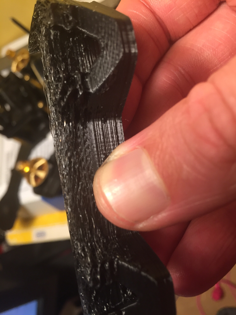

je me lance. (microdelta rework)
zerpo
motaaaard geeeeeeeek sauve moi ! :)
je suis rendu a 235° avec les vitesses ci-jointes.
en retract avec le TPU je suis aux valeurs par defaut. lenght : 2mm / speed 40
Modifié (le) par zerpo
Lien vers le commentaire
Partager sur d’autres sites
235° ? Le TPU de TME est donné pour 210~230. Perso j'imprime la première couche à 218 sans chauffer le plateau puis je passe à 216 à partir de la 3ème couche.
En retract je suis à 1mm de distance pour une vitesse de 20mm/s.
En vitesse d'impression 20mm/s avec 50% pour les périmètres et compagnie.
Ça sort psa trop mal comme ça :)

Alors bon alors, après moult échec en cours de route et moult lecture.
C'est toujours pas gagné pour imprimer mon tpu.
Je suis rendu à 90% de débit, j'ai fini par désactiver le retract, passer le width a 110%. C'est super clean jusqu'à ce que L'extrusion s'arrête toujours à la même hauteur.
Donc j'ai mis en place des pneufit pour remplacer les olives et raccourcis le tube.
Le résultat c'est que La même chose se produit mais plus haut. Des que le tube se plie trop, ça coince.
Je vois pas comment je pourrais régler ça. Je suis déjà au plus court.
J'hésite entre n'imprimer que des pièces de moins de 2cm de haut et brûler ma microdelta. Raaaahhhaaaaa.

c'est vraiment propre jusqu'a ce que ça s'arrête et c'est clairement lié à la longueur du tube ptfe.
j'en suis dépité. :)

d'apres moi, c'est clairement c'est le tube ptfe qui se tord quand la tête monte et fini par bloquer le filament.
il bloquait à une certaine hauteur. toujours la même.
j'ai raccourci le tube au max et j'ai gagné quelques couches.
l'impression est clean sinon.
