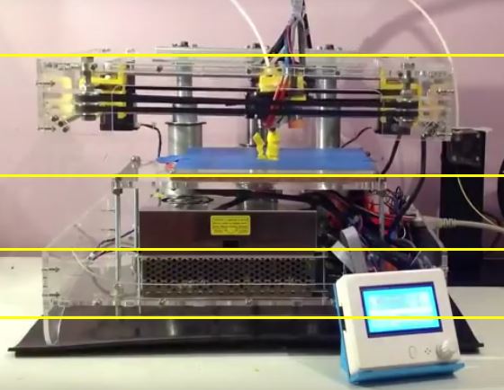

chameleon Posté(e) Mars 15, 2017 Auteur Partager Posté(e) Mars 15, 2017 Bonjour ! Voici la dernière version de l'imprimante, celle que je présenterai à la Maker Faire de Grenoble ce week-end ! On m'a contacté pour que je présente ma machine à la Maker Faire Paris, il y a donc de bonnes chances pour j'y soit (9, 10 et 11 juin) 3 Lien vers le commentaire Partager sur d’autres sites More sharing options...
Donovan-88 Posté(e) Mars 16, 2017 Partager Posté(e) Mars 16, 2017 Génial ta vidéo! C'est ton moteur en Z qui fait le drôle de bruit la? 1 Lien vers le commentaire Partager sur d’autres sites More sharing options...
kenshimdev Posté(e) Mars 16, 2017 Partager Posté(e) Mars 16, 2017 il y a une heure, Donovan-88 a dit : C'est ton moteur en Z qui fait le drôle de bruit la? On dirait une moto 50cm3 En tout cas, beau boulot ! 1 Lien vers le commentaire Partager sur d’autres sites More sharing options...
La Bidouille Posté(e) Mars 16, 2017 Partager Posté(e) Mars 16, 2017 Bravo ... système prometteur ^^ C'est système d'autoleveling qui arrive à compenser l'alignement de la partie supérieure ? Car tout le bas parait bien parallèle.... mais le resultat est là Lien vers le commentaire Partager sur d’autres sites More sharing options...
chameleon Posté(e) Mars 16, 2017 Auteur Partager Posté(e) Mars 16, 2017 Ah ! Eh bien ça vient peut être de l'angle de vue.. je ne sais pas mais en tous cas en réalité tout est bien parallèle pas d’inquiétude ! Pour ce qui est du capteur, la première version n'en avait pas : c'était avec une butée mécanique. Le capteur permet maintenant de faire descendre la partie movible plus bas que le plateau, dans une position de rangement. 1 Lien vers le commentaire Partager sur d’autres sites More sharing options...
La Bidouille Posté(e) Mars 16, 2017 Partager Posté(e) Mars 16, 2017 C'est très sympa et novateur comme concept et propre comme réalisation pour ne rien gâcher Lien vers le commentaire Partager sur d’autres sites More sharing options...
chameleon Posté(e) Mars 16, 2017 Auteur Partager Posté(e) Mars 16, 2017 pour le bruit, c'est un peu tous les axes... Mes pololu ne sont pas très bien réglés. Mais c'est aussi le bruit du Nema 23 de l'axe Z: en fait étant donné qu'il y a un capteur inductif pour l'autonivellement, le moteur Z est constamment sollicité... Il faudra que je règle ça en effet ^^(en diminuant ou en augmentant l'ampérage délivré il me semble...) Lien vers le commentaire Partager sur d’autres sites More sharing options...
