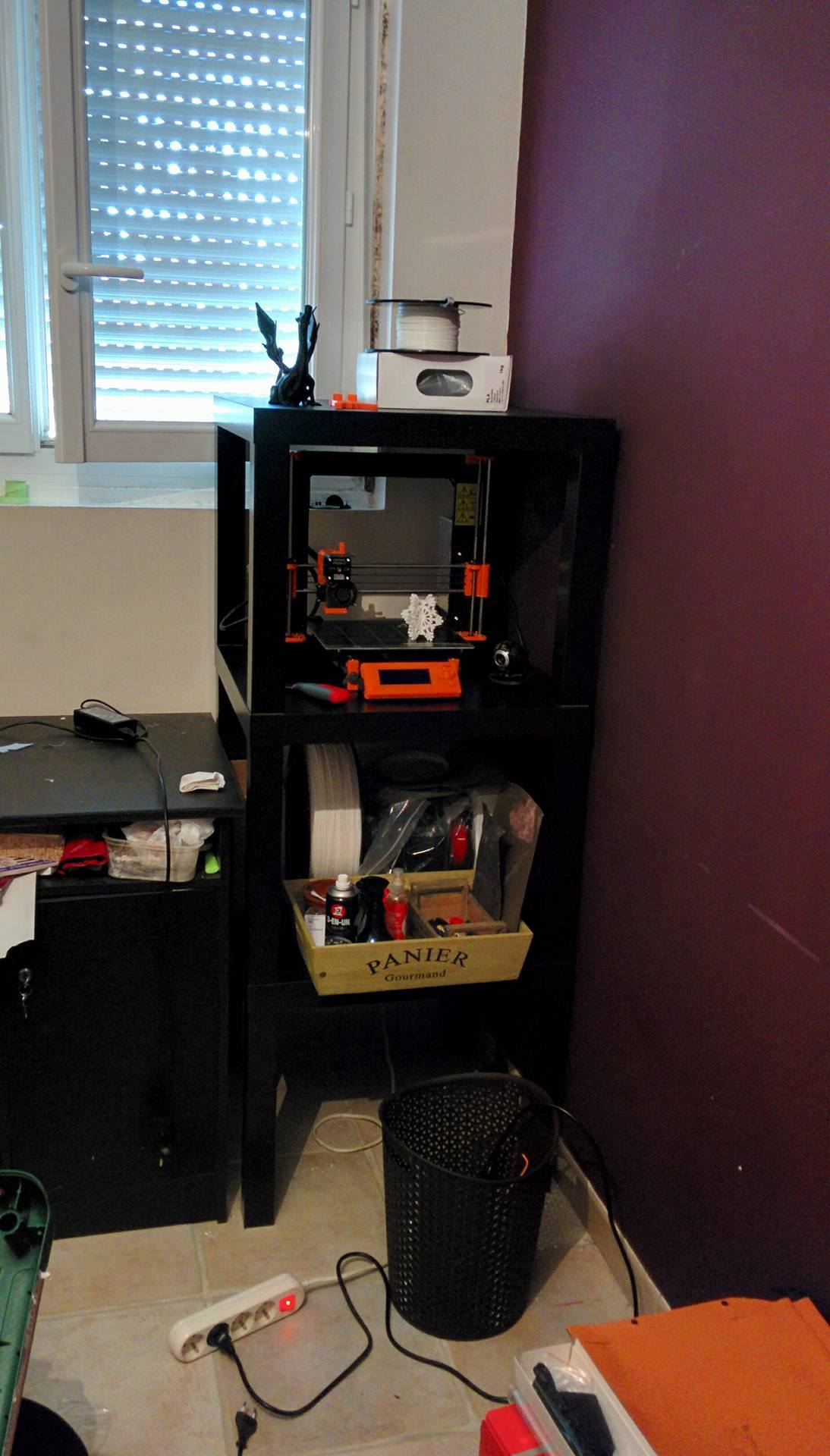

xontik Posté(e) Janvier 22, 2017 Partager Posté(e) Janvier 22, 2017 Bonjour a tous, je viens vers vous car j'ai un beau projet en tête mais une tonne de questions. Imprimante : Prusa I3 MK2 L'idée : fabriquer un caisson antibruit et anti-vibration Contexte : Je vis dans un 18m2 avec ma cherie et impossible de lancer une longue impression la nuit ce qui est dommage vu le volume d'impression disponible. En plus le voisin du dessous est venu se plaindre des vibrations depuis l'imprimante est sur une couverture replié. Donc je pensais acheter un meuble IKEA pas cher et le modifier. Poser le meuble sur des patins anti-vibration et poser l'imprimante à l'intérieur sur ses mêmes patins. Recouvrir les parois de mousse antibruit et isolant phonique. Maintenant les questions : - Que pensez vous de ce que je propose ? - Est-ce que je dois prévoir de ventiler le caisson ? si oui, comment empêcher le bruit de sortir par la ? - La bobine de filament ? Plutôt à l'intérieur ou à l'extérieur ? - Le caisson ne risque-t-il pas de faire caisse de résonance ? Je pense que c'est un bon debut. Merci d'avoir lu jusqu'ici A bientôt ! Lien vers le commentaire Partager sur d’autres sites More sharing options...
iPeP Posté(e) Janvier 22, 2017 Partager Posté(e) Janvier 22, 2017 Bonjour, Pour le meuble IKEA, c'est le plus simple. Il existe déjà pas mal de plans et de pièces disponibles sur Thingivers pour t'aider. Pour la ventilation, je n'ai pas le même type de caisson, mais j'utilise le système de ventilation naturelle basé sur 2 bouches : une en bas pour l'air frai, une en haut pour l'air chaud qui s'échappe. Le reste se fait naturellement. Une petite grille devant le trou et le tour est joué. Pas obligatoirement besoin de recouvrir les parois de mousse. Tout le bruit vient de la résonance. C'est elle qu'il faut éviter. Comme j'ai construit un caisson/atelier tout en bois, avec de véritables caisses de résonance, j'ai simplement mis une plaque de mousse (destinée aux voitures pour étouffer les bruit du moteur) à quelques euros en dessous de l'imprimante... et c'est le grand silence. N'oublie pas que l'imprimante a aussi un mode silence. Pour la bobine, tout dépend de la place que tu as. Juste une remarque : si elle est à l'extérieur, tu peux avoir le bruit de son déroulement. Lien vers le commentaire Partager sur d’autres sites More sharing options...

xontik Posté(e) Janvier 23, 2017 Auteur Partager Posté(e) Janvier 23, 2017 Re salut ! Avec les tables ikea et du plexis le bruit ("aigues des moteurs") est bien étouffé ? Car le but de ce caisson c'est ca pour les vibration je mettrais un truc en dessous de toute facon. Mais l'important c'est pour les sons des moteurs je pense pour pouvoir dormir avec l'imprimante qui tourne juste a coté... Lien vers le commentaire Partager sur d’autres sites More sharing options...
iPeP Posté(e) Janvier 23, 2017 Partager Posté(e) Janvier 23, 2017 Il y a 6 heures, pingouin84 a dit : tu aurait un lien @iPeP pour la plaque en mousse Euhhh en fait, non, je les avais trouvé chez NoxxAuto (pas de pub ) en allant chercher autre chose. C'est juste une plaque de mousse très molle, dans laquelle les pieds de l'imprimante s'enfoncent et qui absorbe donc toutes les vibrations. Lien vers le commentaire Partager sur d’autres sites More sharing options...
pingouin84 Posté(e) Février 3, 2017 Partager Posté(e) Février 3, 2017 pour la ventilation j'ai vu sa alimentation : https://www.amazon.fr/Liqoo-Transformateur-Transfo-Driver-Alimentation/dp/B01ERG1U2O/ref=sr_1_1?s=lighting&ie=UTF8&qid=1486118181&sr=1-1&keywords=transfo+12v thermostat : https://www.amazon.fr/Inkbird-Thermostat-Temperature-Controleur-Convertisseur/dp/B008KVGWT4/ref=sr_1_1?rps=1&ie=UTF8&qid=1486119302&sr=8-1&keywords=thermostat+12v ventilateur : https://www.amazon.fr/ARCTIC-F12-Ventilateur-performance-boitier/dp/B002KTVFTE/ref=pd_bxgy_328_img_2?_encoding=UTF8&psc=1&refRID=1CYNMVWRY5JH9BQYZK7J voila si quelqu'un peut me donner son avis, si tous est compatible que je fasse pas tous cramer mdr Lien vers le commentaire Partager sur d’autres sites More sharing options...
iPeP Posté(e) Février 4, 2017 Partager Posté(e) Février 4, 2017 @pingouin84, pourquoi mettre un thermostat et un ventilateur ? Le but du caisson, en dehors de l'isolation du bruit, est de maintenir la chaleur durant les longues impressions en ABS et d'éviter les chocs thermiques. Qui dit pièce en mouvement, dit usure et donc, en fin de course, bruit. Mon "caisson" avec une aération basse et une petite évacuation haute ne s'est jamais transformé en four ni en sauna... En plus, avec l'ABS, le ventilateur va disperser l'odeur à travers toute ta pièce ! Lien vers le commentaire Partager sur d’autres sites More sharing options...
pingouin84 Posté(e) Février 4, 2017 Partager Posté(e) Février 4, 2017 merci @iPeP je pense que c’était obligatoire pour éviter que la température monte trop dans le caisson. car sur la plus par des caisson que j'ai vue il avait des ventilateur. personnellement j'imprime en PLA avec un plateau a 50°C Lien vers le commentaire Partager sur d’autres sites More sharing options...
