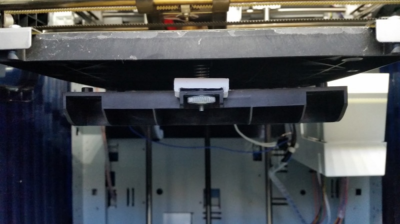

Salut,
ayant pas mal de Wooble sur l'Axe "Z" j'ai trouvé (grâce a d'autres aussi) tout ce qu'il me fallait .
D'abord bloquer les vibration de la tige fileté qui est connectée au moteur pas a pas de l'axe "Z", prendre cette pièce ICI (infil 100 %/ couche 0.3 pas de soutien),
pas besoin de la fixer avec deux vis, une seule est suffisante pour maintenir la pression, j'avais des BTR en M3 par 10 mm, juste eu besoin
de rajouter une petite rondelle pour le trou existant dans l'imprimante mais comme c'était galère a visser a cause de la tige de l'Axe "Y" , on a
percé un trou devant la tige.
c'est pas mal mais pas au top a cause des ressorts du plateau qui sont trop souple si vous voulez une première couche un poil écrasé, il a
tendance a vibrer au cours de l'impression et le rendu n'est pas top!
Une fois de plus, la solution est sur Thingiverse avec ces 3 cales a mettre entre les ressorts et le support du plateau,  (infil 100 %/ couche 0.3 pas de soutien),
je les ai posé en mettant juste un petit coup de rappe pour que sa passe mieux.
les ressorts sont beaucoup plus bandé et la plateau ne bouge plus du tout et a mon avis plus besoin de revenir souvent sur le réglage de celui-ci.

oops! rajout photo.

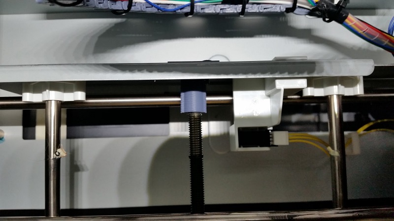

Il y a 3 heures, Labrax a dit :
il y a 2 minutes, STARBOUIF a dit :
J'ai acheté ce modèl, après c'est tout simple à installer, enfin sur ma 1.0 AIO, il faut supprimer celui d'origine sur le moteur de l'axe Z et mètre celui-là à la place, l'axe moteur fait 5mm de diamètre et l'axe de la tige fileté aussi.
nous on parle d'en haut, à l'opposé du moteur pour tenir la tige fileté bien bridé.

Avant j'avais une pièce pour le haut de la tige Z mais ducoup ça bougeait en bas, alors j'ai mis un coupleur souple en bas et retirer la pièce du haut.
J'avais ça en haut
Anti Z-Wobble for Da Vinci 1.1 plus found on #Thingiverse https://www.thingiverse.com/thing:2034645
