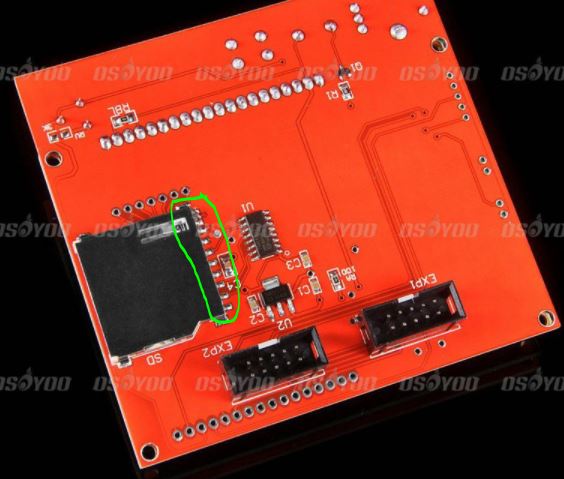

nico.g2 Posté(e) Juin 26, 2017 Partager Posté(e) Juin 26, 2017 (modifié) Bonjour à tous, Je viens de recevoir mon écran. J'ai inversé les connecteurs en coupant les détrompeurs. Puis j'ai ensuite mis à jour mon Firmware avec l'option LCD. L'écran fonctionne très bien, sauf le lecteur de carte SD. Quand j'insère une carte SD, l'écran affiche "Carte inseree". Mais quand je vais dans le menu, j'ai toujours le message suivant :"Pas de carte". Avez-vous une idée d'où vient le problème? Merci d'avance Modifié (le) Juin 26, 2017 par nico.g2 Solution trouvée : Lecteur de carte SD mal soudé Lien vers le commentaire Partager sur d’autres sites More sharing options...
LeBress Posté(e) Juin 27, 2017 Partager Posté(e) Juin 27, 2017 (modifié) Bonjour, Je suis dans le même cas que toi @nico.g2 , tu peux me préciser quelles soudures tu as refait. Une petite photo serait super. @+ Modifié (le) Juin 27, 2017 par LeBress Lien vers le commentaire Partager sur d’autres sites More sharing options...
nico.g2 Posté(e) Juin 28, 2017 Partager Posté(e) Juin 28, 2017 Bonjour, J'ai donc refait les soudure du lecteur de carte SD au dos de l'écran. Toutes les pattes qui sont dans le cercle vert sur mon image. En regardant de prêt j'avais l'impression que certaines pattes ne touché pas le PCB. En effet car après avoir refait les soudure, la carte SD est bien lu. Lien vers le commentaire Partager sur d’autres sites More sharing options...
LeBress Posté(e) Juin 28, 2017 Partager Posté(e) Juin 28, 2017 Merci à toi pour ton retour, mais malheureusement pour moi, malgré toutes les soudures refaites je n'ai toujours pas de lecture de ma carte sd. Lien vers le commentaire Partager sur d’autres sites More sharing options...
nico.g2 Posté(e) Juin 28, 2017 Partager Posté(e) Juin 28, 2017 En coupant les détrompeurs, n'as tu pas endommagé les fils des nappes. Lien vers le commentaire Partager sur d’autres sites More sharing options...
LeBress Posté(e) Juin 29, 2017 Partager Posté(e) Juin 29, 2017 Bonjour @nico.g2 , Je n'ai as coupé mes détrompeurs, j'ai acheté de nouveau connecteur et coupé mes nappes puis installé les nouveaux connecteurs. Par contre peux tu faire un essai, connecte ton imprimante à un pc en usb, n'allume pas l'imprimante, ton écran lui doit être allumé dès que tu as connecté l'imprimante au pc, incère ta carte SD est dis moi si tu as accès à tes fichiers. Ce test me permettra peut être de savoir si mon problème viens de ma Mks Base 1.5 ou de mon écran. Merci d'avance @+ Lien vers le commentaire Partager sur d’autres sites More sharing options...
nico.g2 Posté(e) Juin 29, 2017 Partager Posté(e) Juin 29, 2017 (modifié) Bonjour LeBress, Je viens de faire la manip que tu m'as demandé. J'arrive bien à accéder a mes fichier qui sont sur la carte SD depuis l'écran. Par contre du PC non et c'est bien normal. Modifié (le) Juin 29, 2017 par nico.g2 Lien vers le commentaire Partager sur d’autres sites More sharing options...
