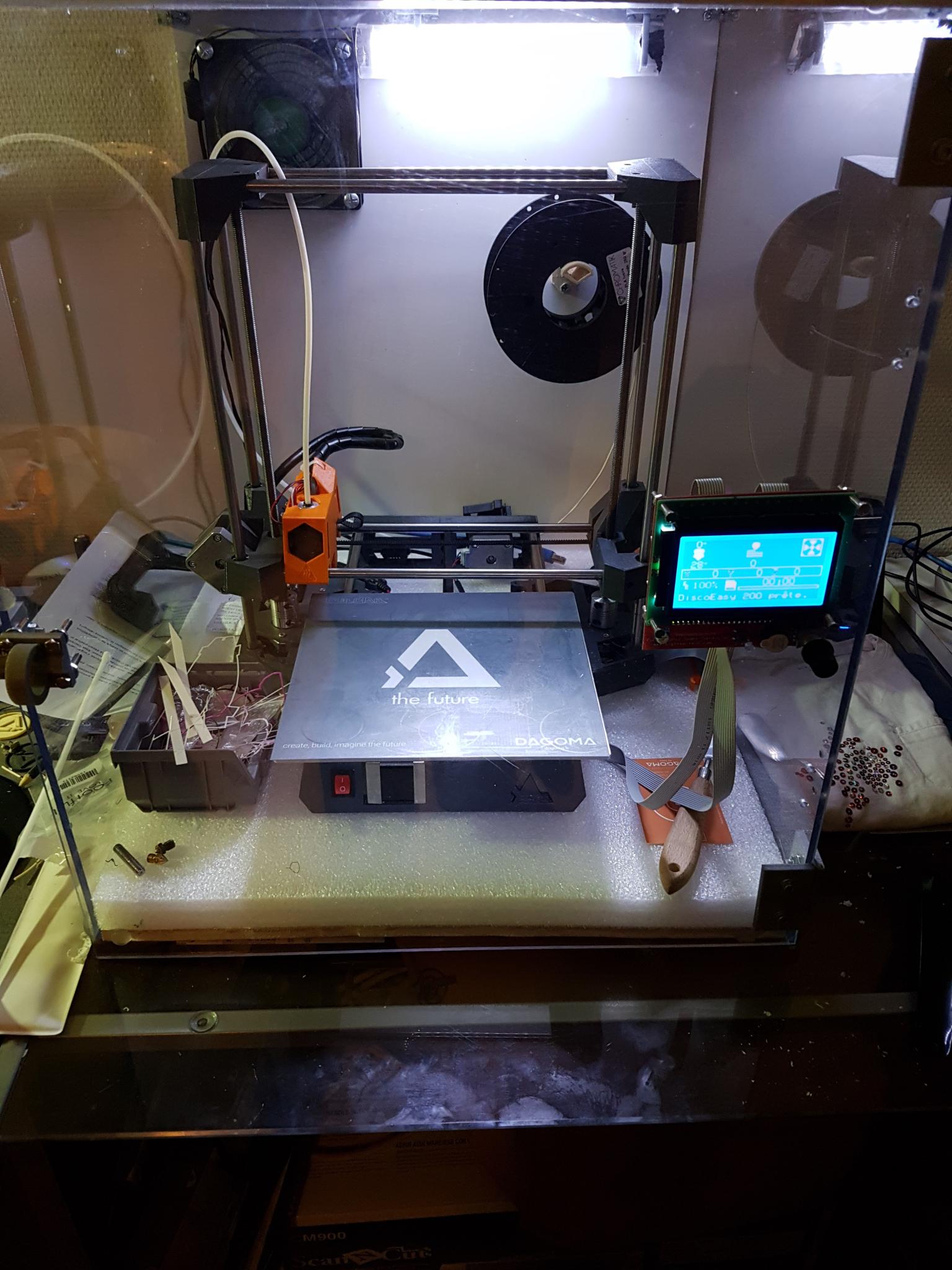

Le 17/07/2017 at 23:27, KCNEWHCS a dit :
Messieurs,
Grande nouvelle : j'ai trouvé l'origine du problème :D
J'ai reçu mon écran de remplacement. Je l'ai branché en lieu et place de l'ancien. Résultat: Pas de reconnaissance de carte... :(
En dernier recours, je me suis dit que cela pouvait venir du câblage... Et la BINGO, avec les nouveaux câbles, les 2 écrans fonctionnent ;)
Bon ceci dit 1 des 2 écrans a un contraste hyper faible bien que la molette soit réglée à fond... Donc pour résumer : Sur 2 envois, j'ai un seul écran fonctionnel (le 1e), et une seule paire câbles fonctionnelle. J'ai donc bien au final un écran opérationnel pour ma disco pour environ 12€... Mais je ne dirais pas que ça aura été la solution de facilité...
J'espère que tout va marcher chez vous aussi.
A+

simplement un des câbles qui est coupé, nos amis lointains vendent des nappes au kilomètre alors ca arrive... tu peux acheter une nappe pour qq centimes et revendre ton second ecran + nappes pour te rembourser une partie de tes frais

Bonjour à tous.
Reçu aujourd'hui écran de remplacement de xcsource, problème de contraste, carte sd non détectée avec les câbles fournis mais détectée avec les câbles fournis avec l'écran de reprap , donc ils ont bien un problème de qualité sur leurs produits ?
(câbles reprap  environ 30 cm, câbles xcsource deux fois plus long).
Bonne journée à tous.
Lien vers le commentaire
Partager sur d’autres sites
J'ai reçu mon nouvel écran de chez XCsource, remplacement du cable plat ext2 de mon premier écran et MIRACLE la lecture de ma carte sd fonctionne. Après contrôle de l'ancien cable ext2 le fil rouge était coupé.
Par contre j'ai fait la modification avec la résistance de 470 ohms comme dans le lien que @Arcueild a donné et le contraste de mon écran bien meilleur, il faut par contre affiner le réglage avec le potentiomètre d'origine de l'écran.
Merci encore à tous ceux qui ont participé pour résoudre notre problème et en espérant que cela en aidera beaucoup d'autres.
