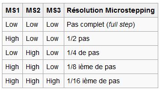

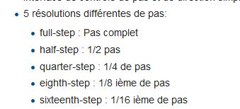

Par exemple pour le A4988 que tu cites (MS1 , 2 et 3 étant les cavaliers sous le stepper)
2017-01-25 18_37_47-A4988 — MCHobby - Wiki.jpg2017-01-25 18_37_32-A4988 — MCHobby - Wiki.jpg
Ok c'est un peu + clair par contre ou peut on trouver si c'est du 1/16 par exemple par rapport au type de moteur ?

il y a 1 minute, pascal_lb a dit :
Non ... pas de rapport direct avec le moteur
En un moteur pas à pas, bien qu'alimenté en courant continu ne fonctionne pas comme ...un moteur de ventilateur par exemple .. ce sont des impulsions qui lui sont envoyés par le stepper (A4988 dans notre cas) et c'est lui qui gère cette "fréquence" de pas.
c'est pour cela que les différents noms que tu pourras  trouver pour ce composants sont ..driver, pilote, stepper ...
Par exemple le a4988 peut aller jusqu'à une résolution de 1/16 ....un DRV8825 peut aller jusqu'a 1/32... ils y en a d'autres qui vont mêmes beaucoup plus loin.
Cela à un impact sur la précision des déplacements , mais plus ils sont précis ....plus on perd de couple ...au risque même de perdre des pas ....c'est une adéquation à trouver
Mais 1/16 de pas de résolution suffit amplement pour nos applications .
