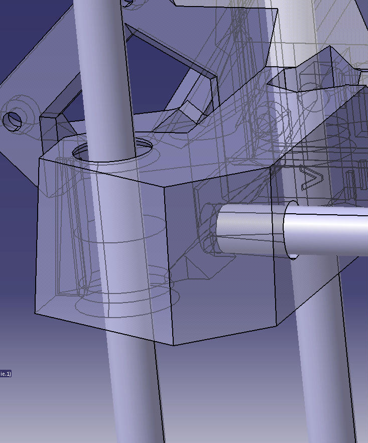

Et en même temps, c'est une erreur de conception coté Dagoma. J'ai remonté les steps des pièces mis à dispo par Dago, j'ai remis les barres de 270 et 360 mm et...les barres de 270mm sont trop courtes de quelques millimètres.  Or, les trous des pièces latérales du chariot X sont oblongs à l'entré et uniquement cylindriques qu'au fond. Il faut pouvoir enfoncer les barres au fond completement pour bénéficier du guidage des trous ronds mais c'est impossible puisque les barres de guidage Z nous imposent un entraxe plus grand que 270mm. Donc les barres de 270 mm sont guidés par les oblongs, provoquant un décalage de hauteur Z.
La pièce réalisé par un autre contributeur (dont j'ai mis le lien ci-dessus) permet de palier au défaut de conception Dagoma.

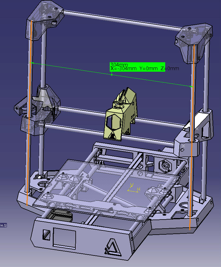

Mesures 3D à l'appui : entraxe des barres Z = 304mm

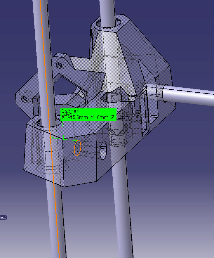

Distance dans les pieces laterales entre le trou de guidage et le fond du trou pour la barre X : 15.5mm
Donc, entre les deux fonds on a : 304 -2x15.5 = 273mm. Et non 270mm. La barre ne peut donc pas etre bien horizontale.
J'ai mesuré le défaut que cela pouvait engendrer : 0.15mm... normal que d'un coté du plateau ça "claque" et que de l'autre, ça décolle....

Heureusement que la barre est un peu plus courte que la distance entre les fonds. Si la barre x est coupée un chouilla trop longue tu empêche tes guidages z d'être parallèles eux.
C'est au montage que ça se joue. Ne pas serrer les barres x au montage descendre les chariots z au plus bas (plus proche de l'entraxe des barres z) et la tu peux serrer. Ta longueur x reste constante sans forcer tout au long du z.

@il totoreOui, j'aime bien V5 puisque je bosse dessus pour le boulot (aéronautique oblige :))
Alors, je te rejoins pour le fait que la barre soit plus courte que l'entraxe des barres Z. Cependant, si les trous avaient été cylindriques, cela aurait été plus logique. Puisqu'ils sont ovoïdes et conique pour finir sur une partie cylindrique, si on enfonce trop les barres du coté gauche par exemple, coté droit, on tombe dans le cone ovalisé et non dans la partie cylindrique. D'ou mon commentaire :)

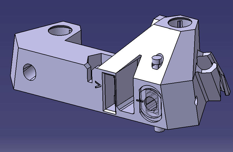

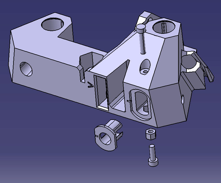

Allez, un petit peu d'avancement sur le sujet des pièces de réglages. J'ai quasi fini, encore un peu de finition puis dépose dans thingiverse.
En m'inspirant du modèle de réglage de @Ced68 / @zaytar, j'ai repris les step de dagoma de la DE200 pour y incorporer du réglage en Z de ±2mm. J'ai repris aussi les 2 trous avants pour que la porté cylindrique soit plus longue et permettent une adéquation des 273mm de distance support gauche/droite et de 270mm de la barre.
J'ai incorporé la possibilité d'y mettre un boulon nylstop pour que cela ne se dérègle pas avec les vibrations.

Joli. C'est propre. :).
Citation
Je ne pense pas que ce soit nécessaire si tu est vissé directement dans le PLA. Surtout que si tu serres trop fort, c'est l'écrou qui va reculer.
