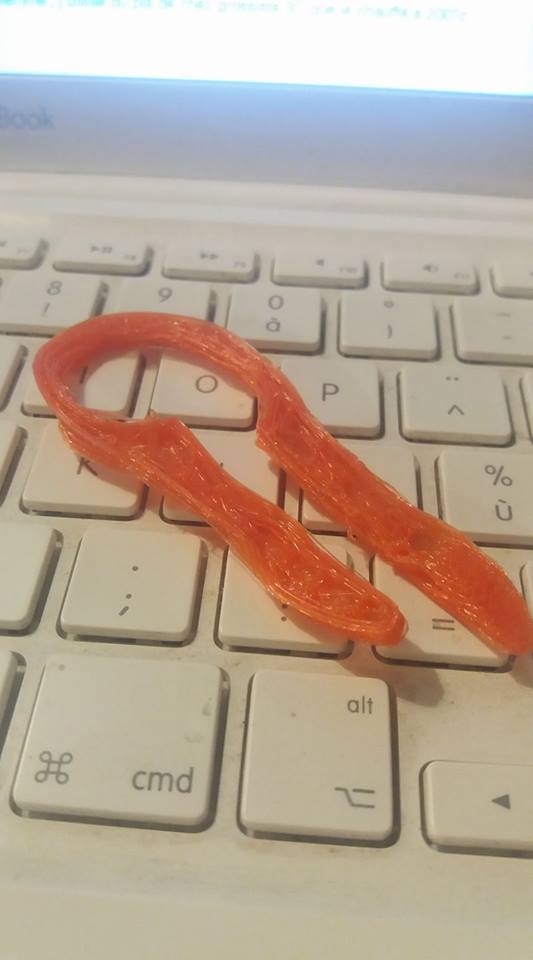

chatbox Posté(e) Janvier 26, 2017 Partager Posté(e) Janvier 26, 2017 (modifié) Bonsoir j'ai un probleme avec la qualité d'impression qui a une texture un peut disont de panier les fils ne sont pas vraimment colée et pas solide du tous totalement souple avez vous une solution au problemme , j'utilise du pla de chez grossiste 3D que je chauffe a 200°c Modifié (le) Janvier 26, 2017 par chatbox Lien vers le commentaire Partager sur d’autres sites More sharing options...
pascal_lb Posté(e) Janvier 26, 2017 Partager Posté(e) Janvier 26, 2017 Dit comme ça ??? Tu peux nous en dire + t° du bed, vitesse, ça arrive juste maintenant, c'est la première impression.... ??? Lien vers le commentaire Partager sur d’autres sites More sharing options...

chatbox Posté(e) Janvier 26, 2017 Auteur Partager Posté(e) Janvier 26, 2017 ok donc 80 le bed vitesse 100 et flow 100 Lien vers le commentaire Partager sur d’autres sites More sharing options...
RugbyGoth Posté(e) Janvier 26, 2017 Partager Posté(e) Janvier 26, 2017 c'est très chaud 80°C pour du PLA, à 60°C il devient malléable... moi j'imprime à 40°C Lien vers le commentaire Partager sur d’autres sites More sharing options...
pascal_lb Posté(e) Janvier 26, 2017 Partager Posté(e) Janvier 26, 2017 moi je fais le PLA avec le bed à 60° avec de la laque, par contre la vitesse à 100 c'est un peu rapide non ? Lien vers le commentaire Partager sur d’autres sites More sharing options...
chatbox Posté(e) Janvier 26, 2017 Auteur Partager Posté(e) Janvier 26, 2017 je tien a preciser que sur l'emballage du plastique il est precise 190 220 c Lien vers le commentaire Partager sur d’autres sites More sharing options...
Invité Posté(e) Janvier 26, 2017 Partager Posté(e) Janvier 26, 2017 il y a 3 minutes, pascal_lb a dit : par contre la vitesse à 100 c'est un peu rapide non ? Tout dépend de l'unité. Si c'est un pourcentage, c'est la vitesse par défaut, mais 100% de quoi..? Si c'est 100 mm/minute, c'est fort lent pour une vitesse de déplacement dans la mesure où la mienne monte pour l'instant à 3200 mm/min. Au delà j'ai des claquements sur l'extrusion mais je n'ai pas encore calibré mes extrudeurs. Je cherche à d'abord finir mon caisson. @chatbox Tu slices avec quoi ? Quels sont tes paramètres ? Ta buse est-elle suffisamment proche du bed ? Lien vers le commentaire Partager sur d’autres sites More sharing options...
pascal_lb Posté(e) Janvier 26, 2017 Partager Posté(e) Janvier 26, 2017 Oups je pensais que c'était 100 mm/s Lien vers le commentaire Partager sur d’autres sites More sharing options...
chatbox Posté(e) Janvier 26, 2017 Auteur Partager Posté(e) Janvier 26, 2017 avec clic3r parametre conseiller pour mon imprimente sur ce forum et ma buse touche totalement le bed car sinon sa acrroche pas et ducoup les objet ont un dessou bien lisse Lien vers le commentaire Partager sur d’autres sites More sharing options...
Invité Posté(e) Janvier 26, 2017 Partager Posté(e) Janvier 26, 2017 il y a 35 minutes, chatbox a dit : parametre conseiller pour mon imprimente sur ce forum Tu attends donc de nous que nous retournions lire l'entièreté des échanges qui ont eu lieu sur ce forum te concernant jusqu'à retrouver nous-même tes paramètres ? Fais un effort stp. Lien vers le commentaire Partager sur d’autres sites More sharing options...
pascal_lb Posté(e) Janvier 26, 2017 Partager Posté(e) Janvier 26, 2017 il y a 34 minutes, chatbox a dit : ma buse touche totalement le bed ça à mon avis c'est pas normal, il doit y avoir l'épaisseur d'une feuille de papier, en + lorsque la buse touche le bed ça abime/aplati la buse et ça a comme effet par exemple de diminuer la taille du trou de la buse Lien vers le commentaire Partager sur d’autres sites More sharing options...

RugbyGoth Posté(e) Janvier 28, 2017 Partager Posté(e) Janvier 28, 2017 Comme ça ça me parait bon, mais rajoutes nous tes réglages filament et imprimante pour être sûr. Mais tu as une buse 0.3 ou 0.4mm? Parce que là c'est des réglages pour 0.4mm et la mienne je l'ai eue avec une 0.3mm, le problème est peut être là. Lien vers le commentaire Partager sur d’autres sites More sharing options...
chatbox Posté(e) Janvier 28, 2017 Auteur Partager Posté(e) Janvier 28, 2017 ha oui exact je pense que tu as raison Lien vers le commentaire Partager sur d’autres sites More sharing options...
chatbox Posté(e) Janvier 28, 2017 Auteur Partager Posté(e) Janvier 28, 2017 et sinon filament en 1.75 Lien vers le commentaire Partager sur d’autres sites More sharing options...
chatbox Posté(e) Janvier 28, 2017 Auteur Partager Posté(e) Janvier 28, 2017 apres plusieur essaye la qualité n'est toujours pas bonne je ne comprend pas d'ou vien le problème c'est comme si j'imprimais en format brouillon... Lien vers le commentaire Partager sur d’autres sites More sharing options...
Siel Posté(e) Janvier 28, 2017 Partager Posté(e) Janvier 28, 2017 T'aurais un lien de ton fichier que t'imprimes ? Qu'on se rende au moins compte ce que tu veux obtenir Lien vers le commentaire Partager sur d’autres sites More sharing options...
chatbox Posté(e) Janvier 28, 2017 Auteur Partager Posté(e) Janvier 28, 2017 http://www.thingiverse.com/thing:40621 assez basic mais sinon une mini guitar Lien vers le commentaire Partager sur d’autres sites More sharing options...
