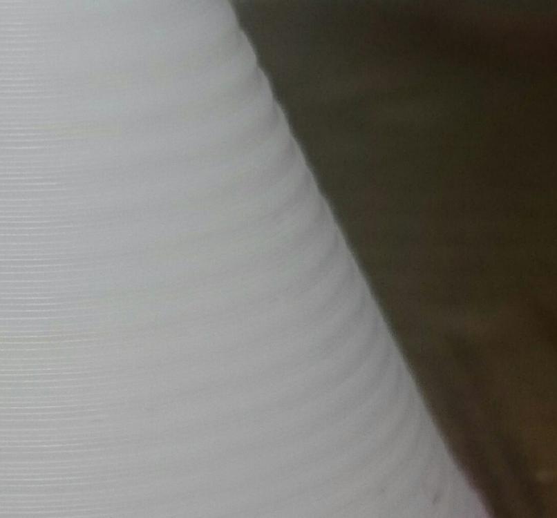

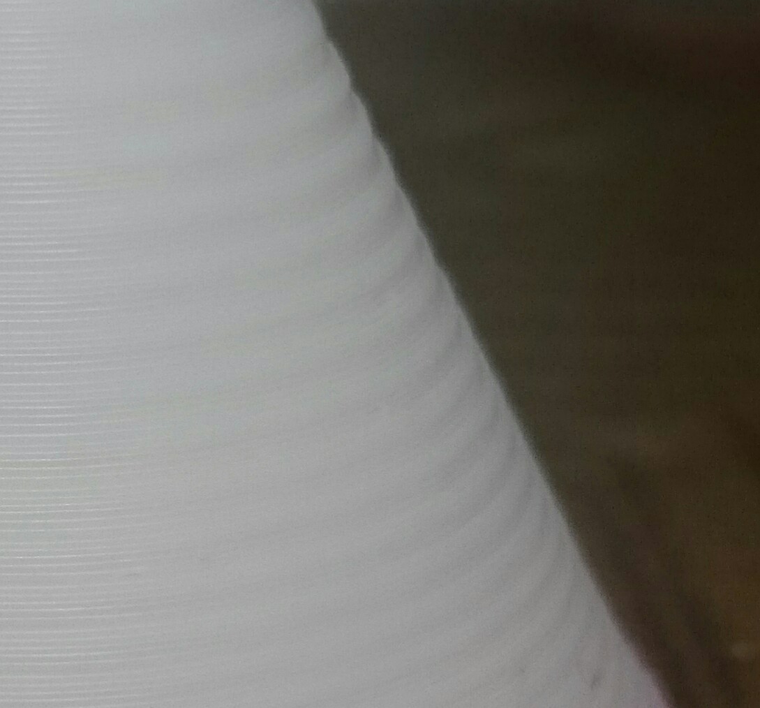

Bonsoir,
Alors voilà depuis un moment avec ma da vinci 1.0 AIO j'ai visuellement du wobble mais je me demande vraiment si cela en est, ma tige est parfaitement droite, j'ai mis un centreur en haut c'est pareil, j'ai mis un coupleur souple en bas c'est pareil, j'ai tendu mes courroies c'est pareil, j'ai réduit le jeux dans le plateau c'est pareil.
Je ne sais plus quoi pensé.

Pour savoir si c'est du wobble tu places ta pièce contre ta tige filetée si les "bosses" de ta pièce correspondent au pas de ta tige.... (roulement de tambour...) c'est du wobble.:D

En ce qui concerne mes petites bosses, elles sont bien plus espacé que les filets de ma tige fileté, et puis cette après-midi j'ai fais un petit test avec un feutre fixer en bout de mon plateau et une feuille blanche contre la pointe du feutre et j'ai fait des aller retour avec le plateau, et il s'avère que ma ligne sur la feuille est parfaitement droite sans décalage ni rien.
Donc pour moi ça ne vien pas de mon Z.

C'est bien mon bed qui crée ses vagues, j'ai carrément coupé le bed au début de l'impression et miracle plus de vagues.
Alors tout d'abord merci à toi et maintenant le question qui tue "pourquoi ça fait ça"?

Ces vagues sont dues à des vibrations parasites entraînées par le fonctionnement même de la machine, soit elle vibre beaucoup (essayez de réduire la vitesse d'impression pour voir si le problème est atténué), soit un axes vibre et cela engendre les vagues, quoiqu'il en soit, c'est forcément la machine puisque c'est trop régulier pour être aléatoire.
