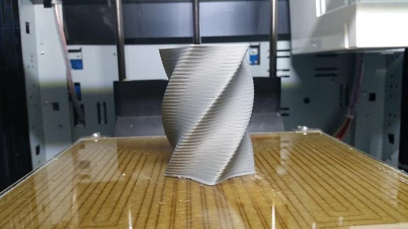

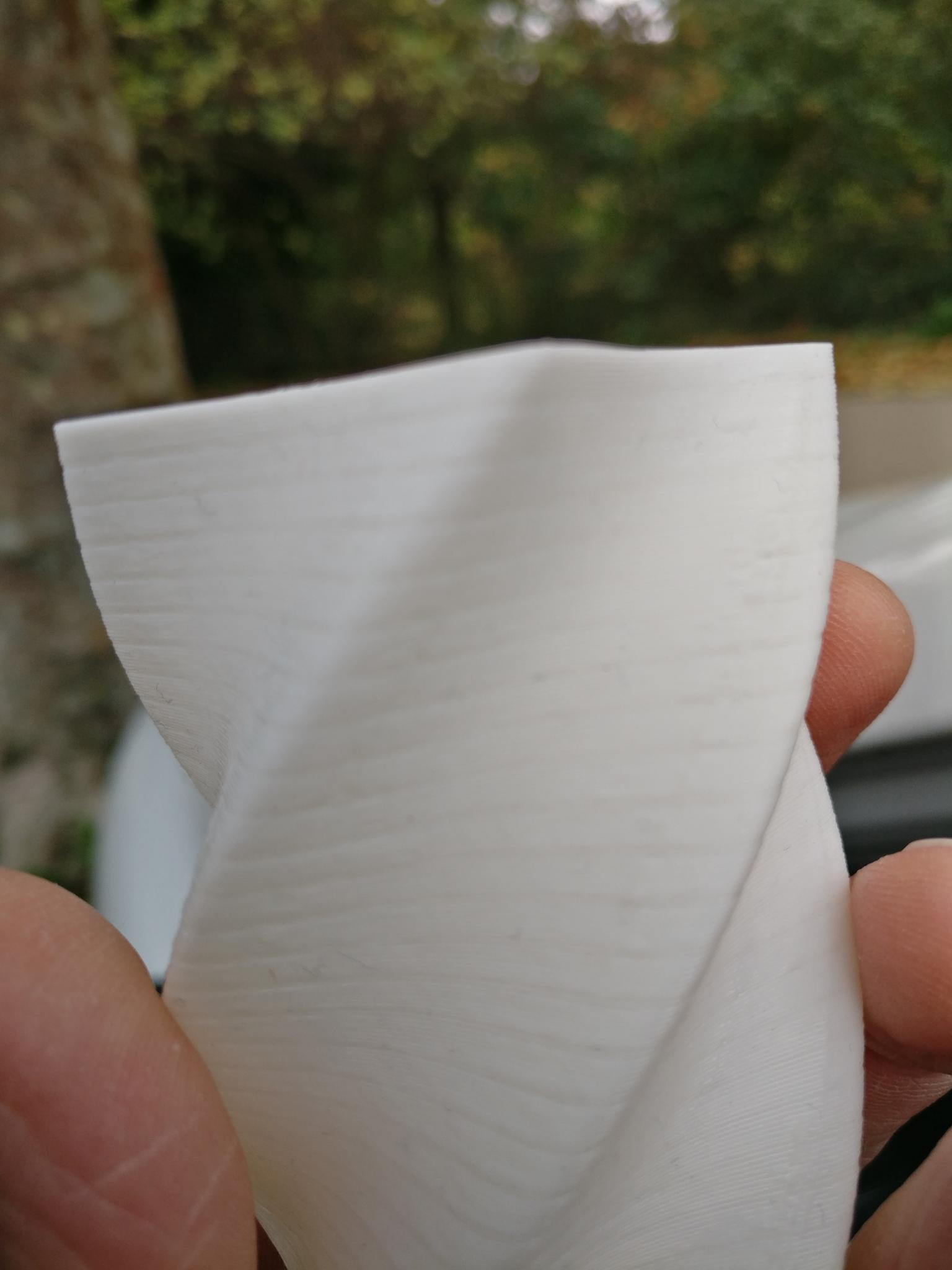

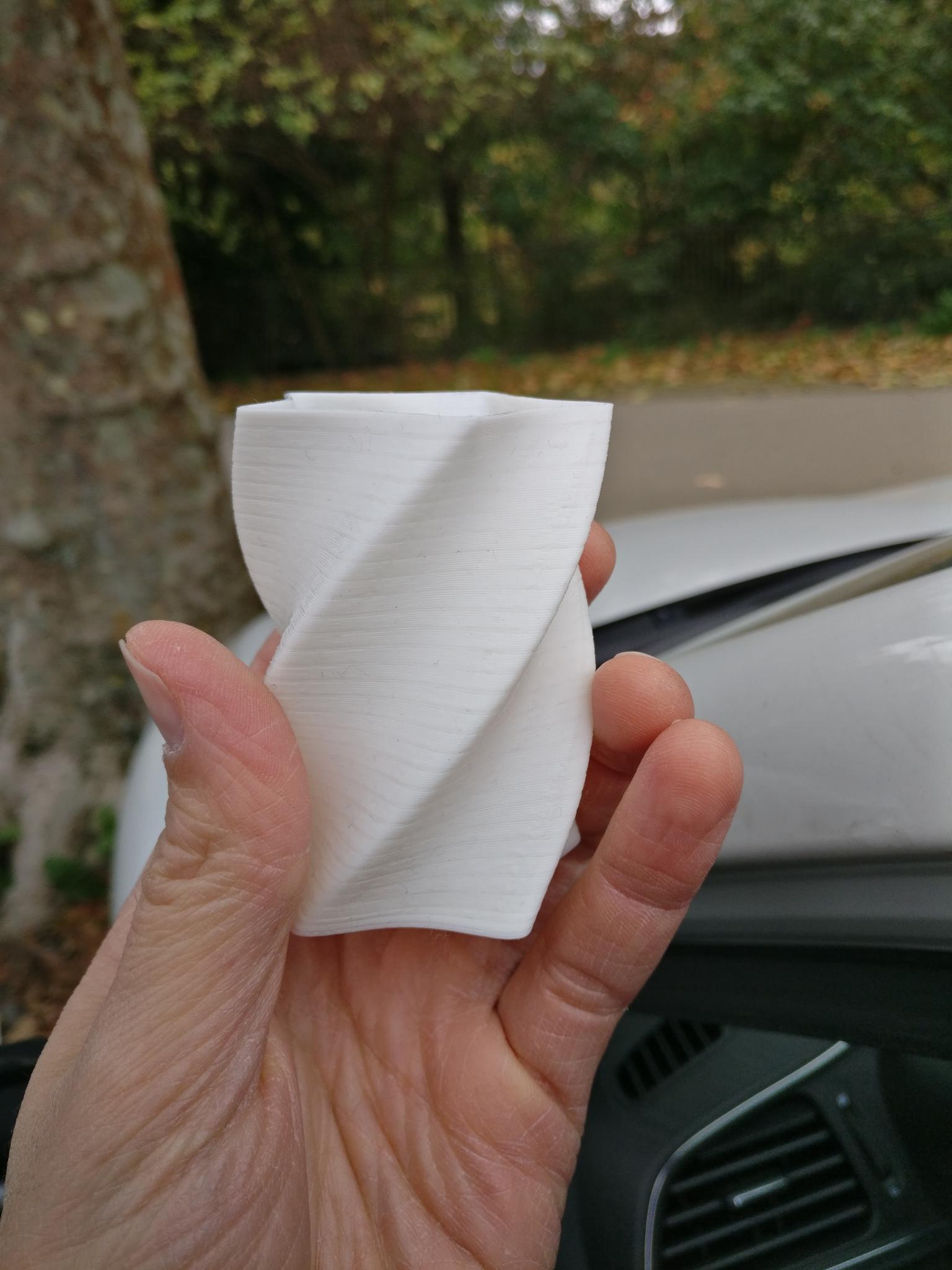

j'ai le même résultat sur le même objet, avec plusieurs type de filament et avec ou sans anti-wooble, c'est l'objet qui est comme ça.
par contre si tu augmente le diamètre les rainures sont plus fines.
avec filament ABS Optimus Alumine (et j'ai pas les bon réglages).
Avec ABS XYZ-Printing et diamètre augmenté.

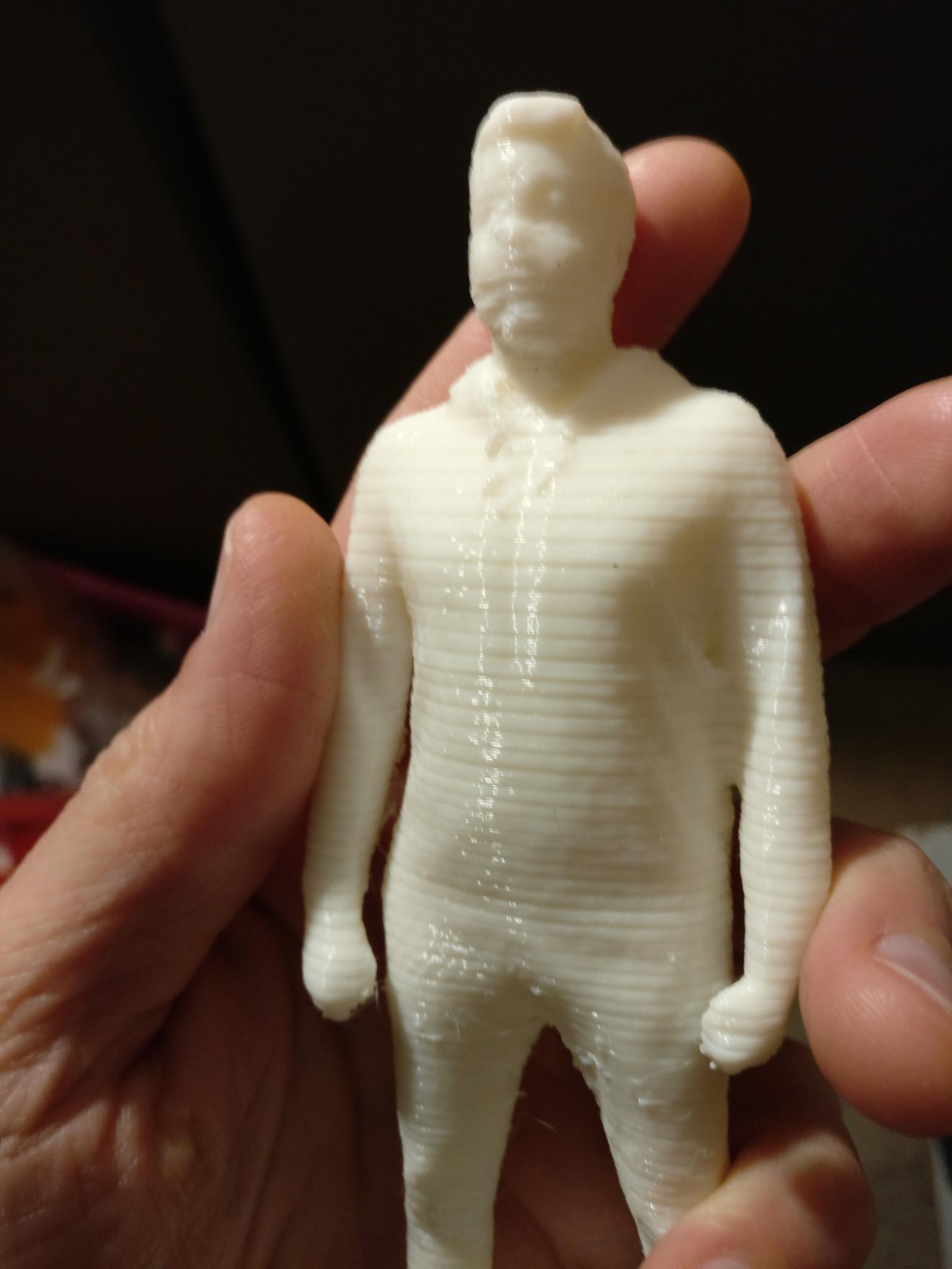

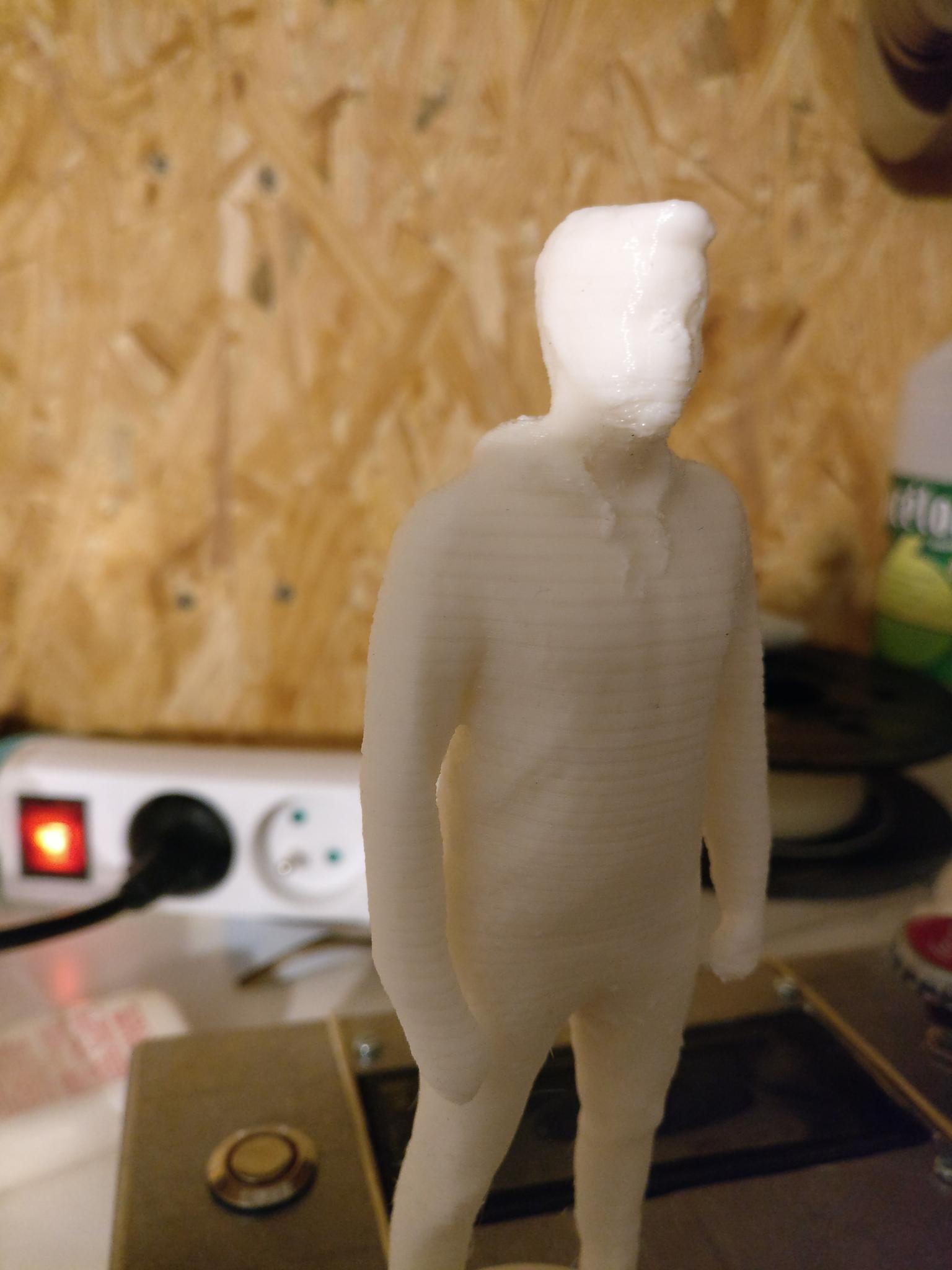

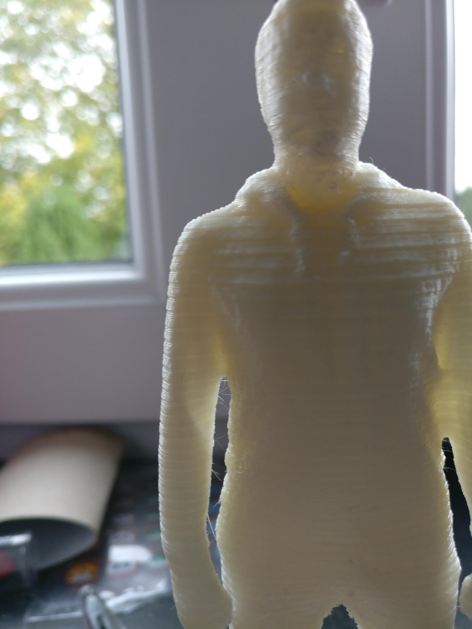

J'ai quand même un doute sur le fait que ce soit l'objet qui soit défectueux.
Hier, j'ai lancé l'impression d'un scan 3d fait un peu plus tôt.
PLA
0,1mm
Lent
Coque mince
Supports
(Xyzware et firmware d'usine)
C'est pas dégrossi mais même résultat avec des stries régulières.
EDIT: pas si régulières que ça en fait!! Donc le wobble, j'ai vraiment un doute aussi. On observe que durant certains intervalles 2 ou 3 couches sont plus étroites, puis retour à la normale.

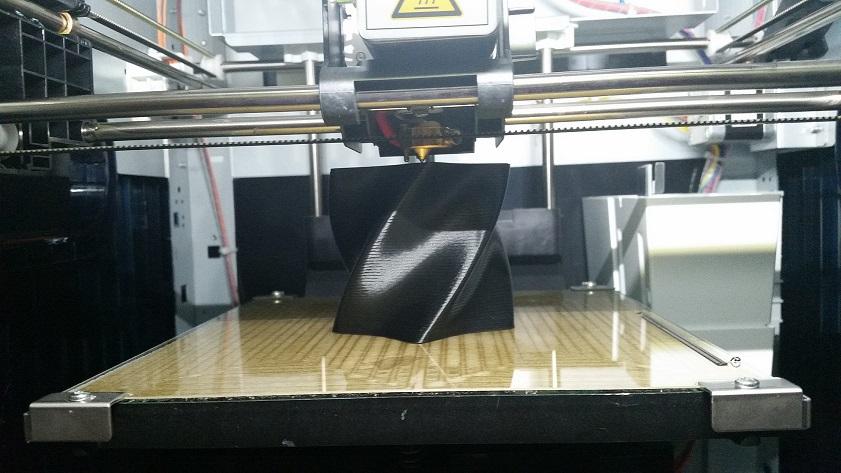

J'avance et note les changements visibles pour ceux qui auraient encore ce genre de problème.

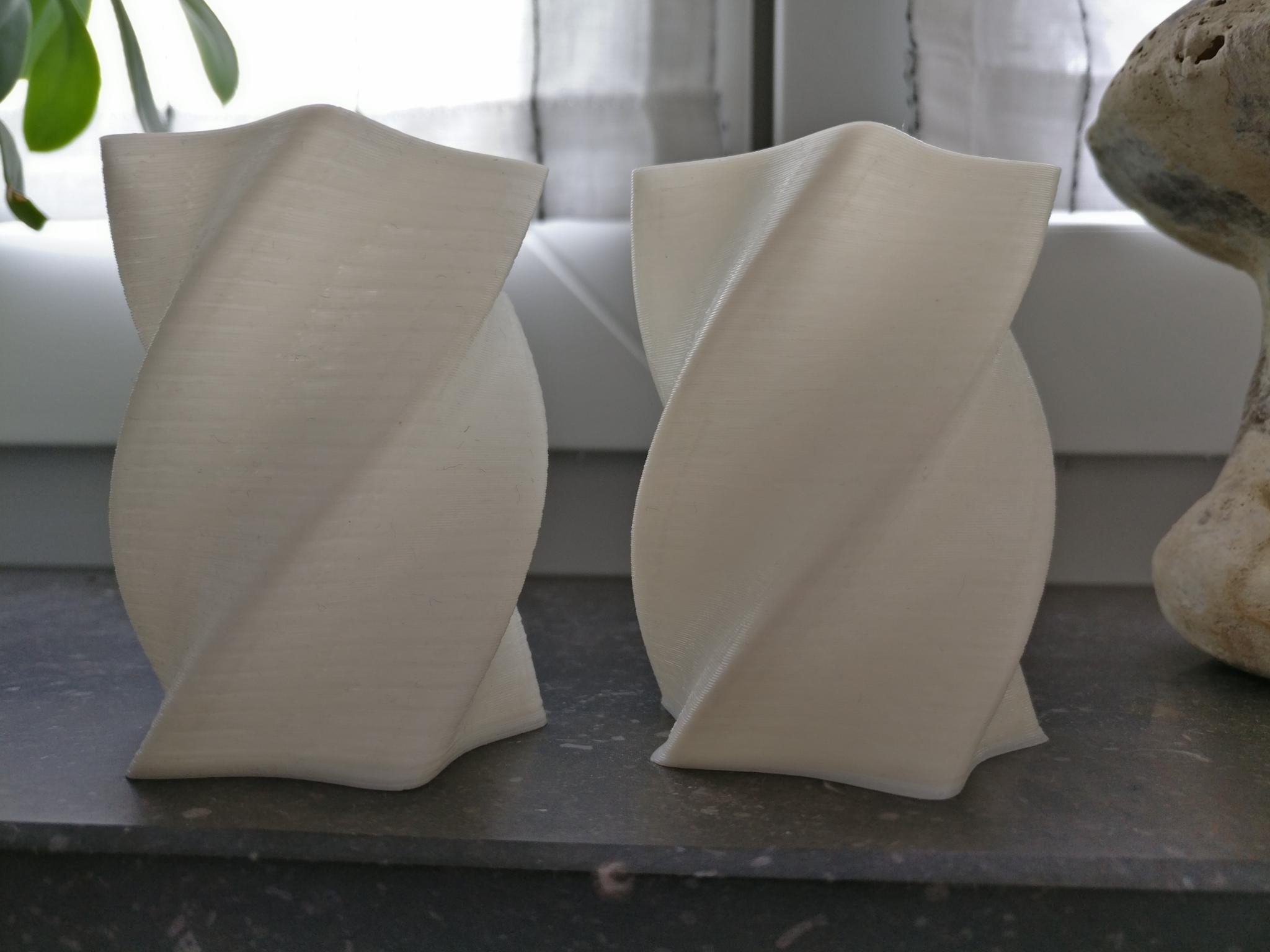

Avant d'investir dans un verre borosilicate, j'ai testé une deuxième vitre par dessus la première. Il s'agit du verre d'origine, remplacé il y a qqtemps sous garantie suite à une petite fissure superficielle. J'ai décollé l'espèce de résistance chauffante et posé par dessus celle en place.
Le résultat est meilleur (pas parfait). Ce qui prouve que:
- le problème ne vient pas de la pièce.
- l'épaisseur de vitre atténue le défaut --> ce n'est pas l'alimentation comme lu plus haut en cause mais bien la mauvaise qualité du verre qui se déforme à chaque cycle de chauffe.
Enfin, je pense.... :P
A gauche l'ancien test, à droite le nouveau (même paramètres, même bobine, firmware XYZprinting)
Lien vers le commentaire
Partager sur d’autres sites

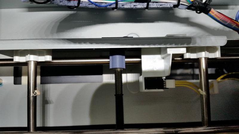

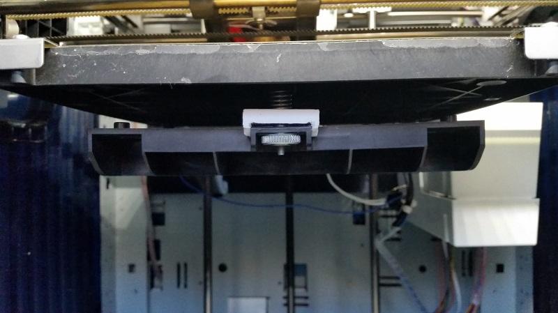

oui, la c'est plus clair, perso j'ai monté cette pièce au bout de la tige fileté axe "Z" pour le wobble => https://www.thingiverse.com/thing:1884026
ensuite, je me suis aussi rendu compte que le plateau en lui même pouvait vibrer, j'ai donc ajouté ces cales pour brider les ressorts =>  https://www.thingiverse.com/thing:1862602
