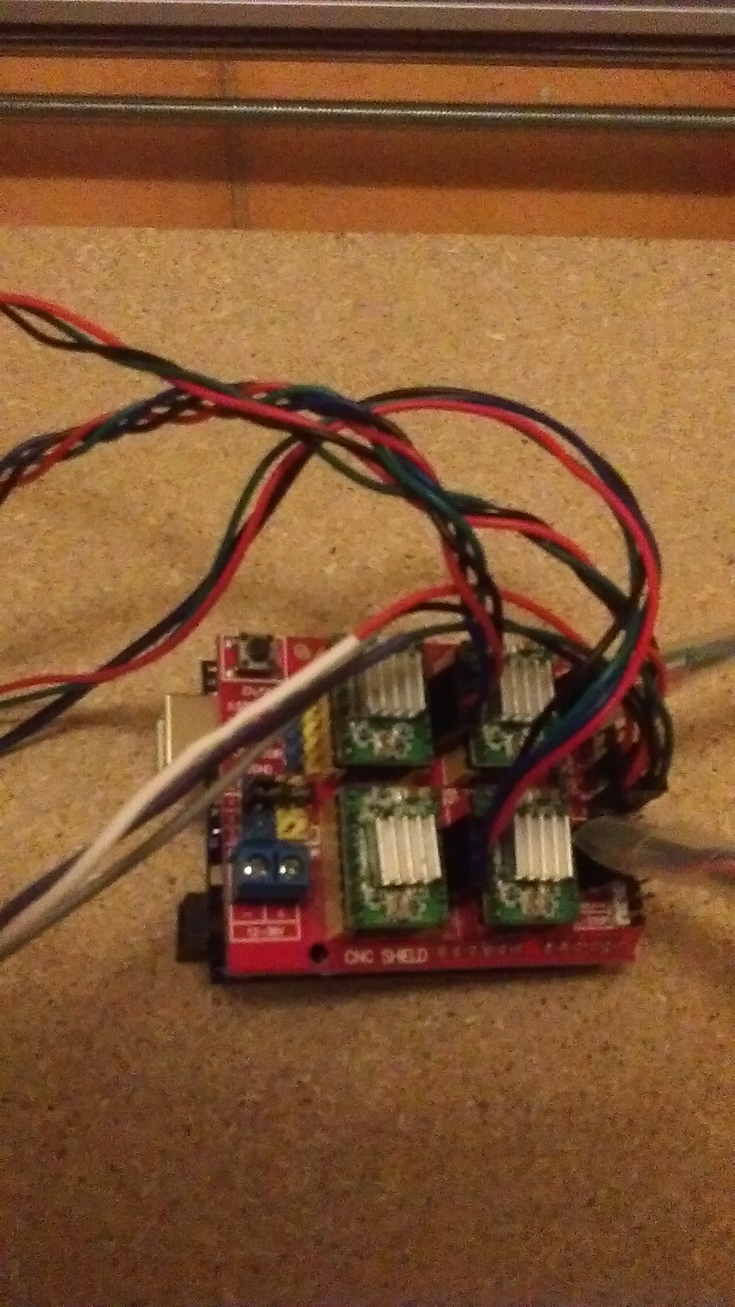

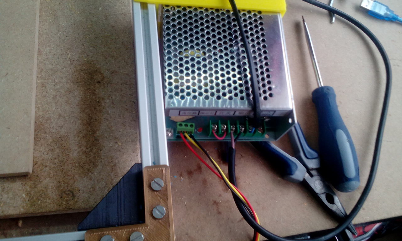

damdam2959 Posté(e) Janvier 27, 2017 Partager Posté(e) Janvier 27, 2017 Bonjour je te déconseille la défonceuse outil beaucoup trop lourd la dremel sans problème sauf que tu devras la démarrer manuellement avant chaque usinage moi je vais installer ca relier directement au cnc shield comme ca c'est le log qui gère la broche : https://fr.aliexpress.com/item/ER11-chuck-CNC-500W-Spindle-Motor-Power-Supply-speed-governor-For-DIY-CNC-haven-t-52mm/32669810846.html CDLT Lien vers le commentaire Partager sur d’autres sites More sharing options...

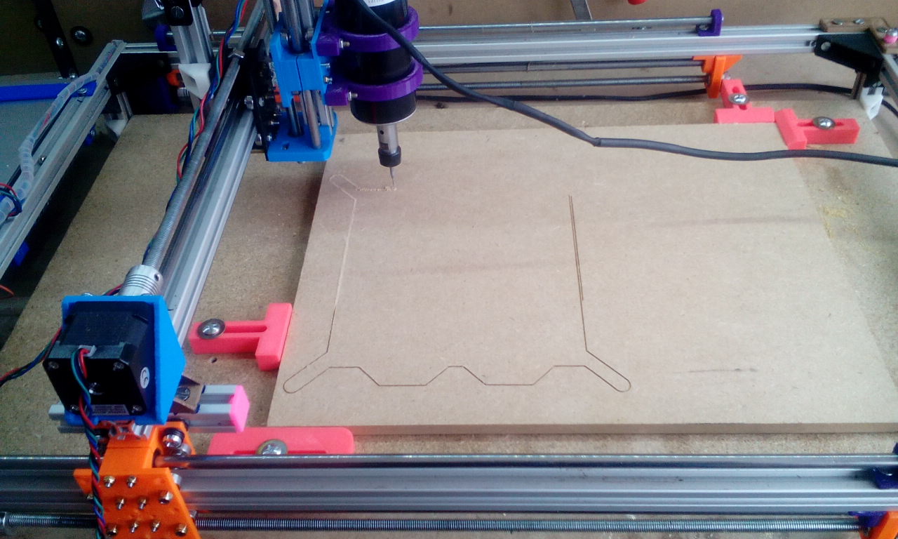

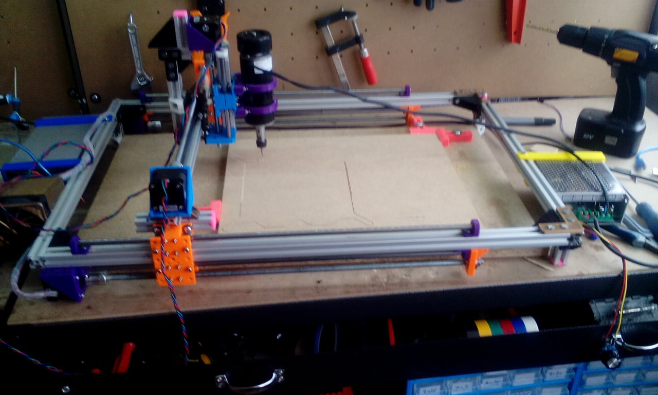

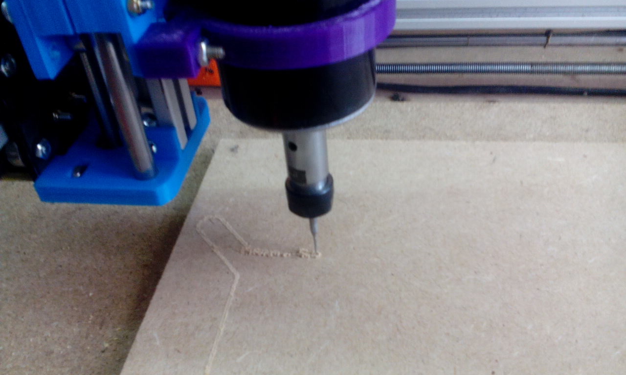

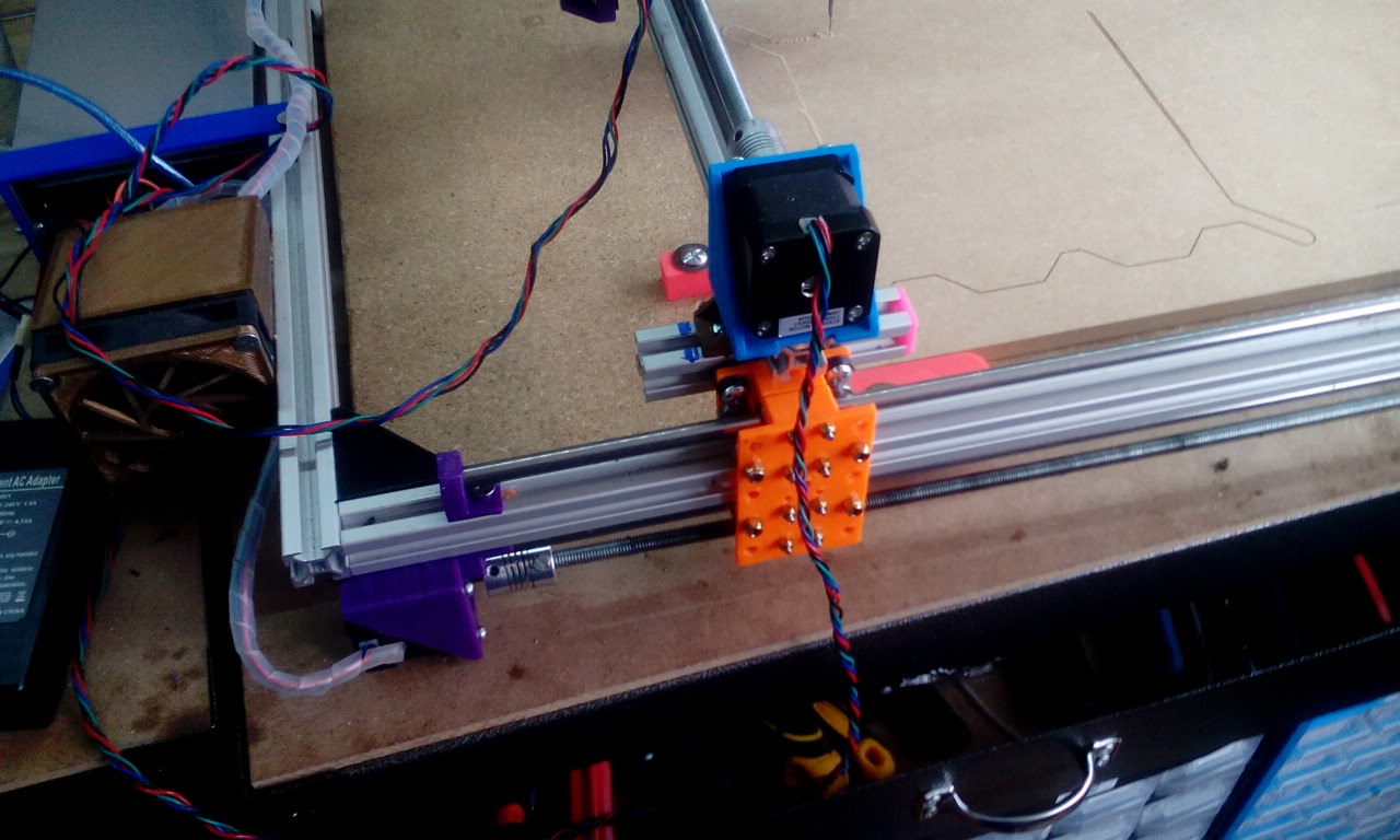

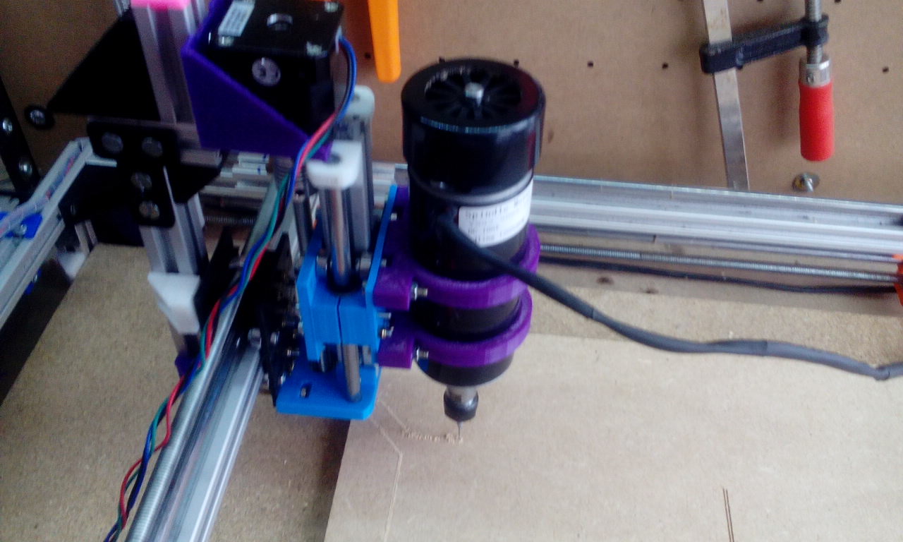

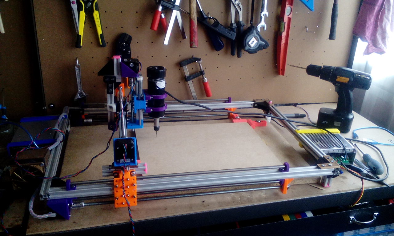

damdam2959 Posté(e) Février 19, 2017 Partager Posté(e) Février 19, 2017 Bonjour Voilà elle est monter et fonctionnelle En phase de test et de calibration Lien vers le commentaire Partager sur d’autres sites More sharing options...

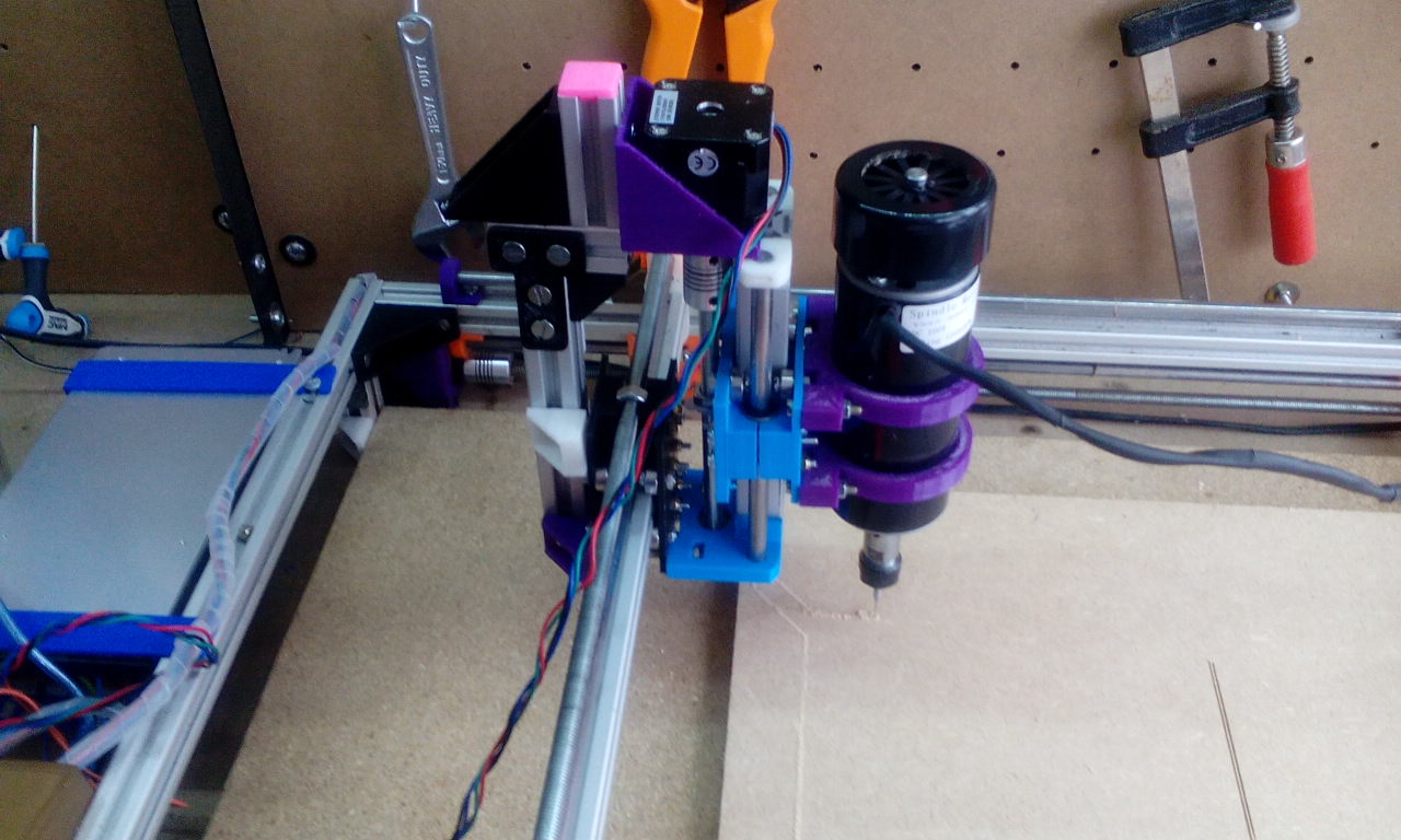

damdam2959 Posté(e) Février 19, 2017 Partager Posté(e) Février 19, 2017 Lien vers le commentaire Partager sur d’autres sites More sharing options...
vince78 Posté(e) Février 19, 2017 Partager Posté(e) Février 19, 2017 Joli, c'est quoi comme broche? Lien vers le commentaire Partager sur d’autres sites More sharing options...
damdam2959 Posté(e) Février 19, 2017 Partager Posté(e) Février 19, 2017 Bonjour merci beaucoup voici le lien sur lequel j'ai acheter la broche : https://fr.aliexpress.com/item/ER11-chuck-CNC-500W-Spindle-Motor-Power-Supply-speed-governor-For-DIY-CNC-haven-t-52mm/32669810846.html cdlt Lien vers le commentaire Partager sur d’autres sites More sharing options...
leomendel Posté(e) Février 19, 2017 Auteur Partager Posté(e) Février 19, 2017 Pas mal du tout !je ne l'ai pas encore commandé faute de temps mais je vais bientôt le faire des conseils pour le montage ? Envoyé de mon 6045Y en utilisant Tapatalk Lien vers le commentaire Partager sur d’autres sites More sharing options...
damdam2959 Posté(e) Février 19, 2017 Partager Posté(e) Février 19, 2017 (modifié) Bonjour merci beaucoup des conseils j'en n'ai pleins et même trop pour tous les cités mais a la louche : ne serrer pas toutes les vis tout faites le a la fin respecter scrupuleusement la doc de montage ne pas se précipité ne pas serrer trop fort (risque de casse des pièce imprime en 3D) huiler tous les guide et si nécessaire les passer a l'acétone et au belgom alu comprendre comment fonctionne la machine avant de commencer le montage ca aide a bien monter la machine voici quelques conseils CDLT Modifié (le) Février 19, 2017 par damdam2959 Lien vers le commentaire Partager sur d’autres sites More sharing options...

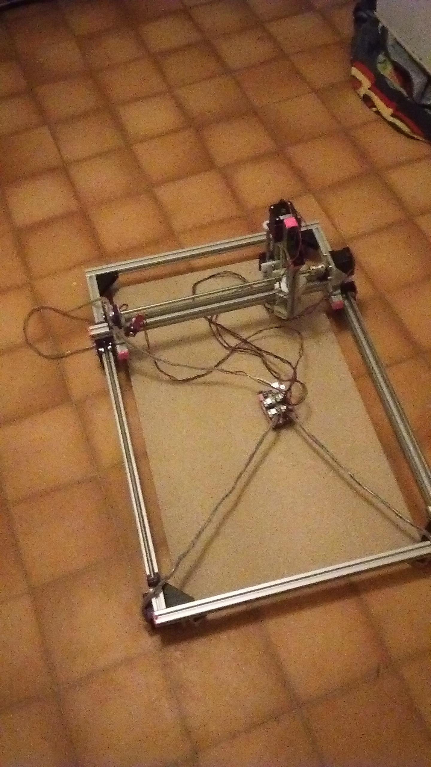

vince78 Posté(e) Mars 1, 2017 Partager Posté(e) Mars 1, 2017 Ca y est, j'ai craqué pour une Plus en A3 Lien vers le commentaire Partager sur d’autres sites More sharing options...
Nebraan Posté(e) Mars 9, 2017 Partager Posté(e) Mars 9, 2017 @damdam2959 t'en es content de ta spindle?je pense commander la même pour ma CNC. Tu découpe le bous a ce que je vois, est ce que tu attaque aussi l'aluminium, ne serait ce qu'en gravure? Lien vers le commentaire Partager sur d’autres sites More sharing options...
damdam2959 Posté(e) Mars 9, 2017 Partager Posté(e) Mars 9, 2017 (modifié) Bonjour Il y a 2 heures, Nebraan a dit : @damdam2959 t'en es content de ta spindle?je pense commander la même pour ma CNC. Tu découpe le bous a ce que je vois, est ce que tu attaque aussi l'aluminium, ne serait ce qu'en gravure? oui je suis très content de ma spindle j'attaque le galva 1mm épais avec en découpe 0.5 par passe faise 2 levres 1.8 mm en titane sandvik je suis en train de test l'alu 1mm épais en decoupe cdlt Modifié (le) Mars 9, 2017 par damdam2959 Lien vers le commentaire Partager sur d’autres sites More sharing options...

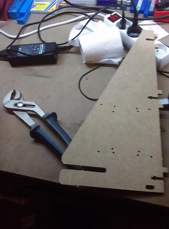

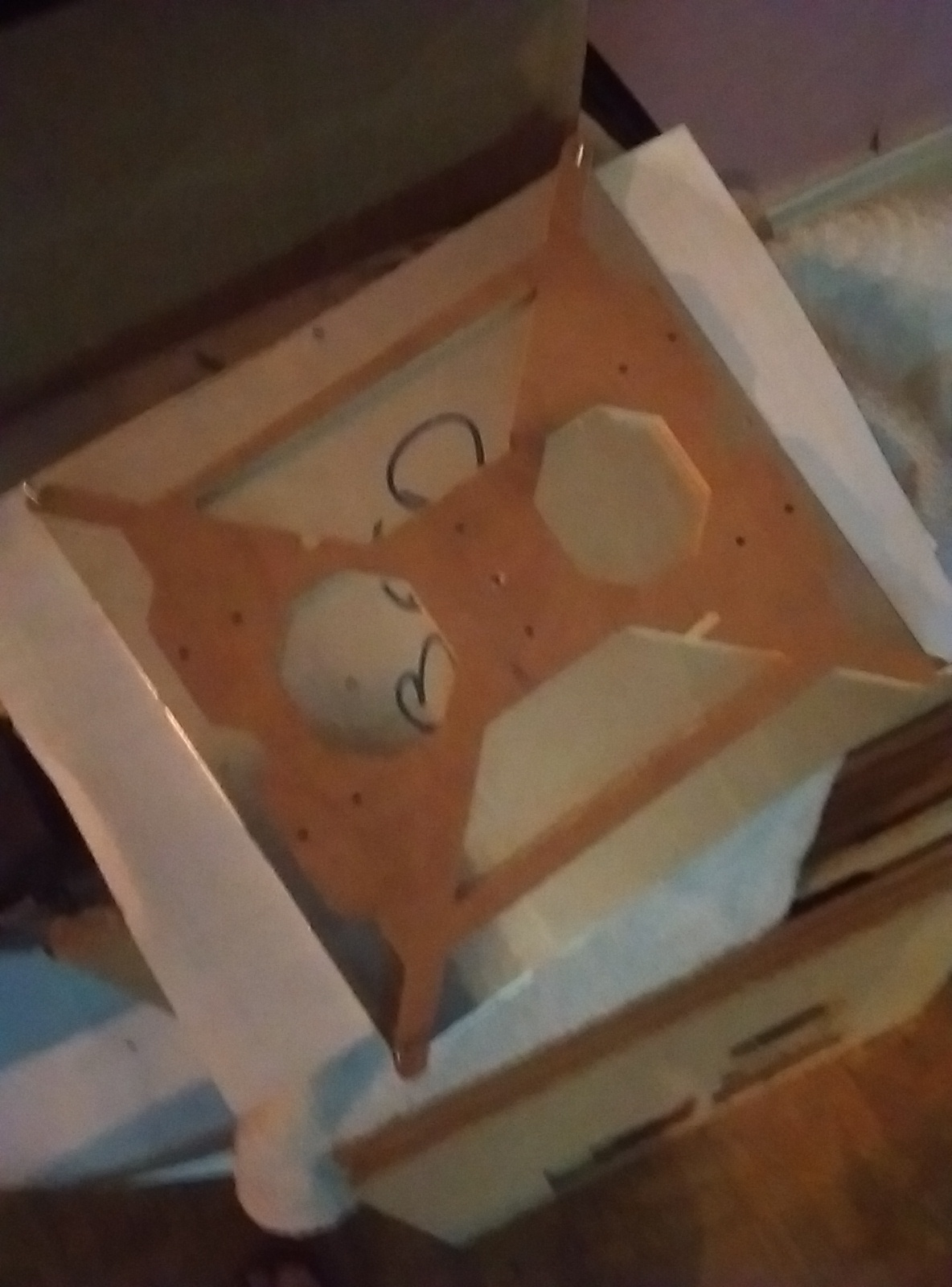

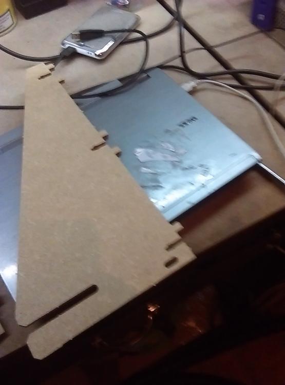

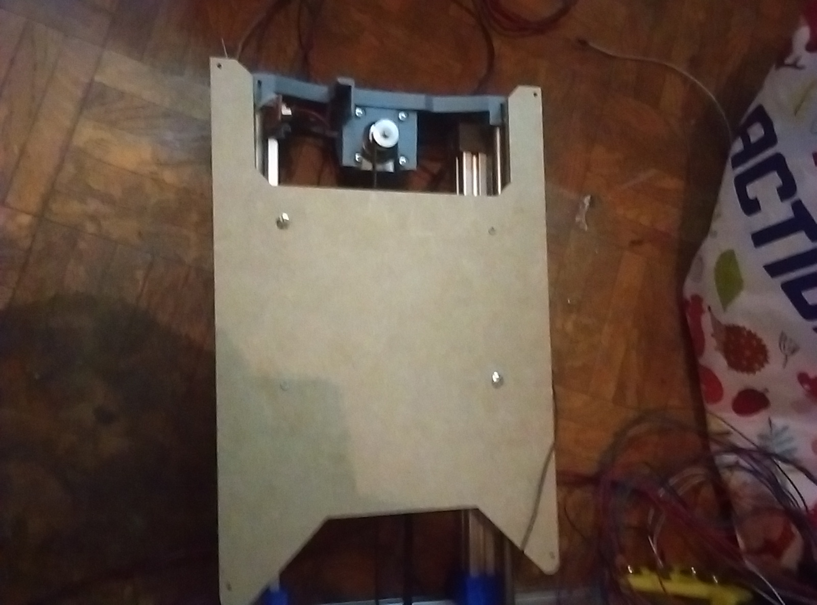

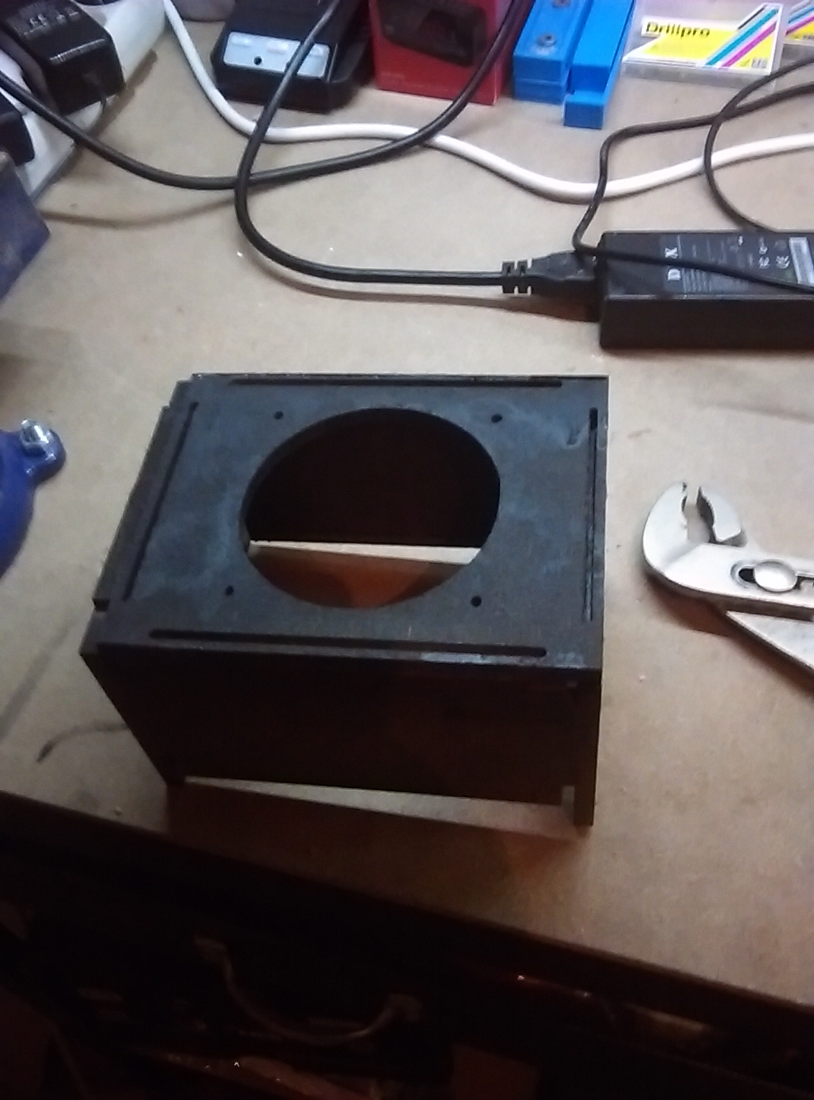

damdam2959 Posté(e) Mars 9, 2017 Partager Posté(e) Mars 9, 2017 Bonjour voici les première pièce découper avec l'open maker machine Boitier pour combo ramps/mega renfort droit prusa i3 renfort gauche prusa i3 Bed Wilson (faut bien que je la finisse la wilson 2) bed prusa i3 cdlt Lien vers le commentaire Partager sur d’autres sites More sharing options...
