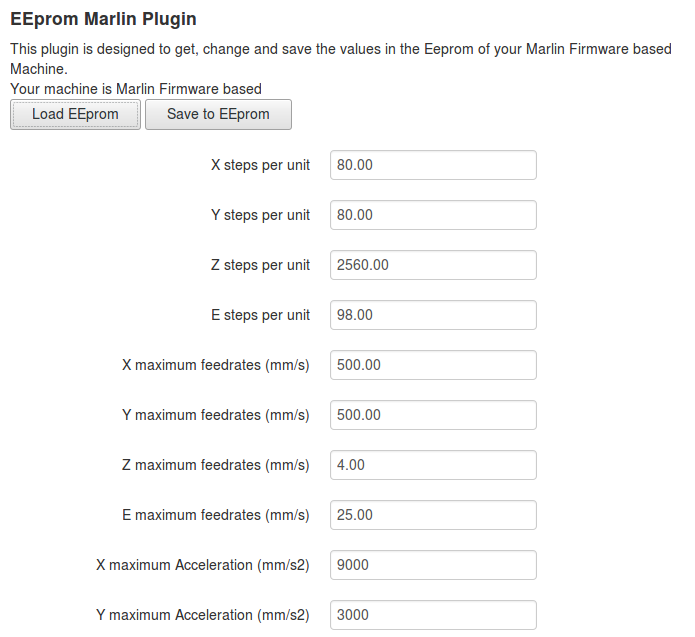

arthurlutz Posté(e) Janvier 29, 2017 Partager Posté(e) Janvier 29, 2017 (modifié) Super, merci @Alain pour ces explications précieuses. Chez moi ça ne semble pas marcher, du coup je pense que c'est parce que nous n'avons pas la même version de firmware M115. Citation Send: M115 Recv: FIRMWARE_NAME:Marlin V1; Sprinter/grbl mashup for gen6 FIRMWARE_URL:http://www.dagoma.fr PROTOCOL_VERSION:1.0 MACHINE_TYPE:discovery 200 EXTRUDER_COUNT:1 UUID:00000000-0000-0000-0000-000000000000 Lorsque je lui envoie une commande M851 voici le resultat Citation Send: M851 Z+2 Recv: echo:Z Offsetz_min: -15z_max: -5 Recv: ok Voici le M501 qui lit les paramètres enregistres dans la EEPROM Citation Send: M501 Recv: echo:Hardcoded Default Settings Loaded Recv: echo:Steps per unit: Recv: echo: M92 X80.00 Y80.00 Z2560.00 E98.00 Recv: echo:Maximum feedrates (mm/s): Recv: echo: M203 X500.00 Y500.00 Z4.00 E25.00 Recv: echo:Maximum Acceleration (mm/s2): Recv: echo: M201 X9000 Y3000 Z100 E10000 Recv: echo:Acceleration: S=acceleration, T=retract acceleration Recv: echo: M204 S3000.00 T3000.00 Recv: echo:Advanced variables: S=Min feedrate (mm/s), T=Min travel feedrate (mm/s), B=minimum segment time (ms), X=maximum XY jerk (mm/s), Z=maximum Z jerk (mm/s), E=maximum E jerk (mm/s) Recv: echo: M205 S0.00 T0.00 B20000 X20.00 Z0.40 E5.00 Recv: echo:Home offset (mm): Recv: echo: M206 X0.00 Y0.00 Z0.00 Recv: echo:PID settings: Recv: echo: M301 P126.27 I24.08 D165.51 Recv: ok Peut-être faut-il que je mette à jour le firmware. Reste à trouver la documentation pour cela. ps. des gens seraient partants pour structurer ce genre de documentation dans un wiki plutôt qu'un forum ? Modifié (le) Janvier 29, 2017 par arthurlutz faute Lien vers le commentaire Partager sur d’autres sites More sharing options...

arthurlutz Posté(e) Janvier 29, 2017 Partager Posté(e) Janvier 29, 2017 (modifié) @damdam2959 merci pour l'explication. J'ai essayé de lui donner des valeurs entre Z-15 et Z-5, mais le G1 Z0 reste toujours au même endroit. Il me manque un truc, j'explore la piste du firmware pas à jour (je vais lancer un thread aussi à ce sujet). Soit dit en passant, je pense que le plugin http://plugins.octoprint.org/plugins/eeprom_marlin/ pourrait être utile dans ces manipulations (pas encore utilisé car je doit faire ma mise à jour de firmware avant). Modifié (le) Janvier 29, 2017 par Weiling suppression double post.. Lien vers le commentaire Partager sur d’autres sites More sharing options...
