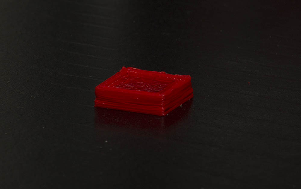

Argar Posté(e) Février 6, 2017 Auteur Partager Posté(e) Février 6, 2017 (modifié) Ba là c'est plus que 4/3 d'heur. Le cylindre sort pas trop mal si on oubli le wobble. Mais il semble écrasé, la buse patauge dans le PLA. Plateau à 65 j'extrude entre 180 et 200° selon mes envies on va dire. 180 je trouve que çà passe plutôt bien pour un filament dont on dit qu'il doit être extrudé plus chaud. Je testerait demain avec un lit à 60. Sinon il semble pas si mal coller de base puisque le cylindre me pause pas de soucis, trois petit coup de raclette et c'est décollé (vous savez les raclettes plastique de cuisine, c'est top!) De plus la surface contre la vitre est soit belle lisse soit on vois juste un peu le filament. Les tiges sont graissé avec de l'huile de dégrippant lubrifiant. Il nourri ma voiture RC et mes réplique d'airsoft avec succès. Modifié (le) Février 6, 2017 par Argar Lien vers le commentaire Partager sur d’autres sites More sharing options...
pascal_lb Posté(e) Février 6, 2017 Partager Posté(e) Février 6, 2017 il y a 4 minutes, Argar a dit : Mais il semble écrasé, la buse patauge dans le PLA. Tu peux nous mettre une photo que l'on puisse voir le "pataugeage" (si si c'est français ) Lien vers le commentaire Partager sur d’autres sites More sharing options...

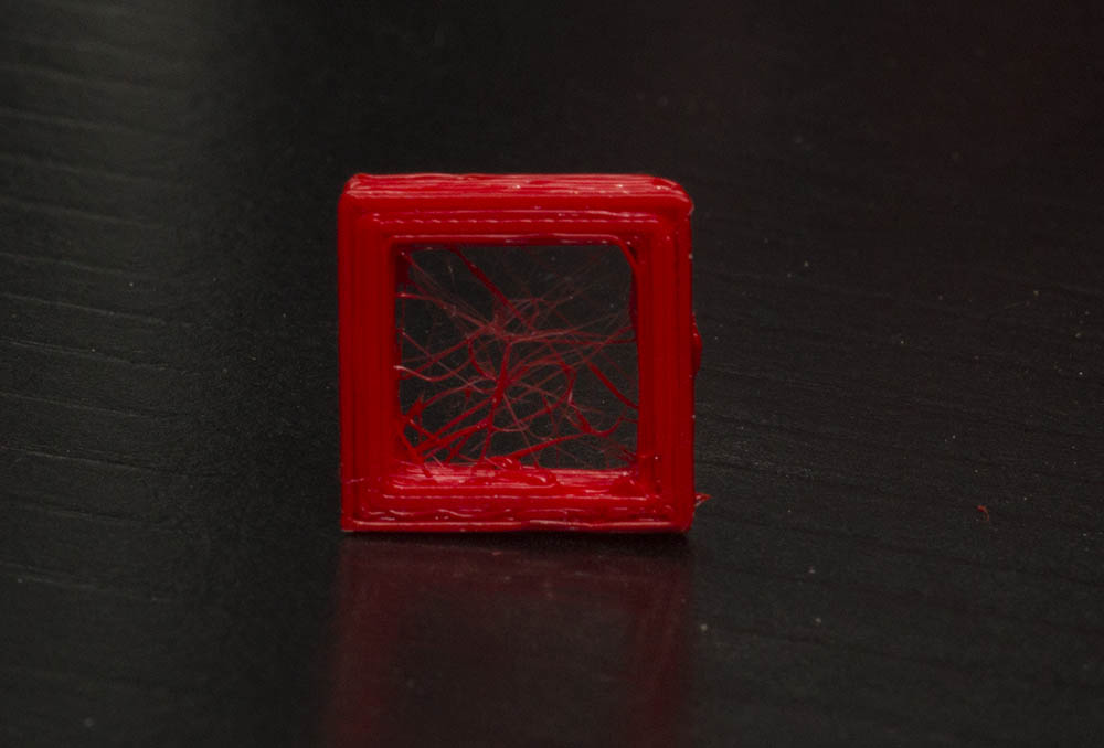

Argar Posté(e) Février 9, 2017 Auteur Partager Posté(e) Février 9, 2017 (modifié) Yop la suite. J'utilise un spray fixation forte marque du magasin pas cher. Je sais pas si je suis objectif, y'a un mieux, mais c'est pas la fête. La buse accroche quand même le PLA de la couche en dessous du coup çà dégage vite. Mais les démarrages sont quand même bien mieux. Mais dès que je met une couche support c'est mort, la buse embarque la couche et fait un gros patté sur elle même. Voici un début d'un cadre. Les meilleurs résultat sont à 200° en gros. Mais c'est pas terrible du tout. J'ai pas réussi à faire de photo où un voit que la buse "patauge" dans le PLA. Sur les cylindres (qui sortent plus beaux) c'est plus visible, surtout en fonction, au milieu elle me fait une petit pointe et on voit assez clairement que la buse semble trop basse quand elle extrude. J'ai pas refait de test aujourd'hui. J'ai mis une épaisseur de feuille qui frotte sous la buse, on m'a dit de mettre deux épaisseurs, çà serait mieux? Modifié (le) Février 9, 2017 par Argar Lien vers le commentaire Partager sur d’autres sites More sharing options...
pascal_lb Posté(e) Février 9, 2017 Partager Posté(e) Février 9, 2017 tu utilises quoi comme logiciel pour gérer la température ? car on croirait que c'est trop chaud mais il y a quand même des trous... étrange... , faudrait revoir également l'épaisseur des couches ça vient peut être de ça Lien vers le commentaire Partager sur d’autres sites More sharing options...

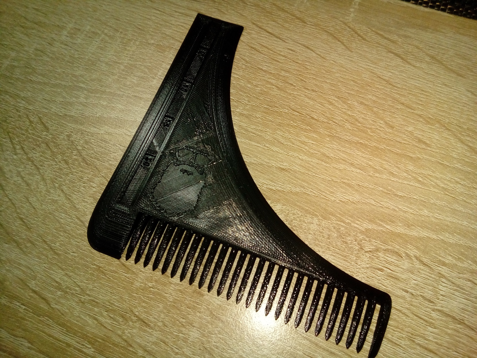

RugbyGoth Posté(e) Février 10, 2017 Partager Posté(e) Février 10, 2017 Allé @Argar, ne lâche pas l'affaire! Tu vas bientôt pouvoir toi aussi goûter aux joies du Beard Bro : Lien vers le commentaire Partager sur d’autres sites More sharing options...

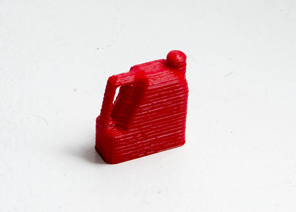

Argar Posté(e) Février 10, 2017 Auteur Partager Posté(e) Février 10, 2017 Hello, Après quelques batailles. J'ai imprimé un bidon d'huile au 1/10 (oui j'ai des idées étranges!) A près deux tentatives tests ou la machine s'est arrêtée en chemin (elle arrivait à 100% du programme mais genre 60% de la pièce). J'ai refait un Gcode depuis slic3r et hop elle l'a fini. Il y'a eu un bug je pense. J'ai put aussi directement me rendre compte que le ventilateur qui souffle sur la pièce est capital pour le rendu. J'ai des arrachage de matière sauf quand je soufflait sur ma pièce (celui fut long comme impression quand on souffle dessus hein...) Je vais donc bientôt tester d'imprimer les antiwobbles. 10.96 de large pour 11 théorique donc c'est pas mauvais. A voir une fois régler le soucis du wobble. Il fait 28mm de haut en couche de 0.2 avec buse de 0.3 imprimé à 190° en PLA. Remplissage 25%. Lit à 65 au démarrage pour 55° pour la suite des couches. Lien vers le commentaire Partager sur d’autres sites More sharing options...
pascal_lb Posté(e) Février 10, 2017 Partager Posté(e) Février 10, 2017 ben voilà une pièce quelle est mieux... refait un test en descendant ta hauteur de couche à 1.5 ou à 0.1 ça serai bien Citation J'ai des arrachage de matière sauf quand je soufflait sur ma pièce (celui fut long comme impression quand on souffle dessus hein...) moi aussi je l'ai fait, j'ai failli faire une syncope Lien vers le commentaire Partager sur d’autres sites More sharing options...
Invité Posté(e) Février 10, 2017 Partager Posté(e) Février 10, 2017 Le mec qui imprime un bidon d'essence, ça en dit long sur l'avenir de son imprimante. Lien vers le commentaire Partager sur d’autres sites More sharing options...
pascal_lb Posté(e) Février 10, 2017 Partager Posté(e) Février 10, 2017 il y a 22 minutes, Chris V. a dit : Le mec qui imprime un bidon d'essence, ça en dit long sur l'avenir de son imprimante. 2 litres, une allumette et paf l'imprimante Lien vers le commentaire Partager sur d’autres sites More sharing options...
