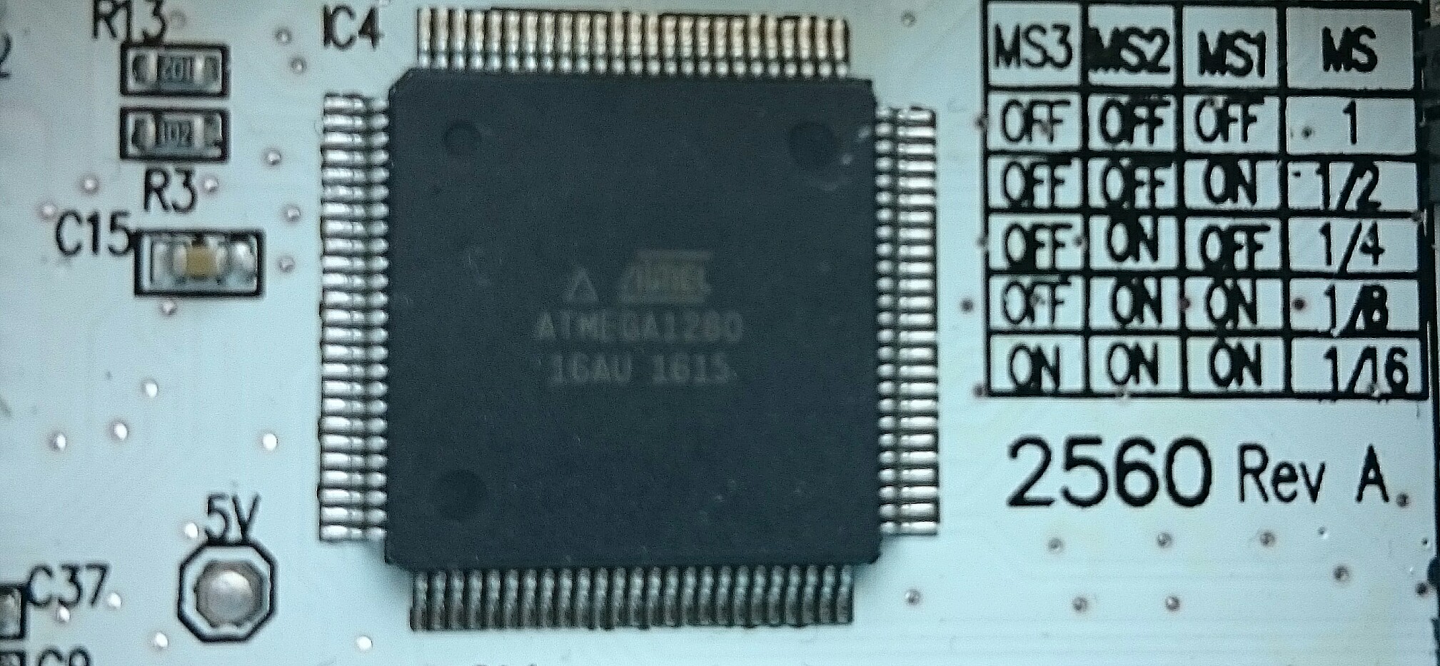

STARBOUIF Posté(e) Février 23, 2017 Partager Posté(e) Février 23, 2017 Bonsoir, j'ai donc câbler ma carte comme il faut, mais dans arduino je n'arrive pas à gravé la séquence d'initialisation. J'ai un message d'erreur : Arvdude: expected signature for atmega2560 is 1E 98 01 double check chip, or use -F to override this check. Erreur lors de la gravure de la séquence d'initialisation. Pat contre si je passe outils> processeur: Atmega1280 ça semble fonctionner. Pouvez-vous m'aider s'il vous plaît.? Merci Lien vers le commentaire Partager sur d’autres sites More sharing options...

STARBOUIF Posté(e) Février 24, 2017 Partager Posté(e) Février 24, 2017 (modifié) il y a 19 minutes, brankomer a dit : Si tu as vraiment injecté le bootloader, tu n'as donc plus besoin de l'USBASP pour programmer ta carte GT2560. Tu as juste besoin de connecter la carte avec un câble USB à ton PC. Oui j'ai injecté le firmware avec le câble usb mais toujours en processeur: Atmega1280 sinon cela ne fonctionne pas. Je vien de voir que les processeurs Atmega1280 et Atmega2560 ont exactement les mêmes brochages seul la mémoire flash est différente 128kb et 256kb mais cela n'explique pas pourquoi ça ne fonctionne pas en Atmega2560. Modifié (le) Février 24, 2017 par STARBOUIF Lien vers le commentaire Partager sur d’autres sites More sharing options...

STARBOUIF Posté(e) Février 24, 2017 Partager Posté(e) Février 24, 2017 (modifié) il y a 14 minutes, macmootpro a dit : Hello, tu as bien changé le mode d encodage en usbasp ? Arrivés-tu en envoyé un simple blink ? Envoyé de mon iPhone en utilisant Tapatalk Hum dans arduino tu veux dire? J'ai choisi programmeur USBasp, envoyez un blink ? J'arrive à communiquer avec ponterface et simplify3d sans problèmes. Je me demande si il est possible qu'ils est mis des Atmega1280 à la place des Atmega2560 histoire de faire encore des économies. Modifié (le) Février 24, 2017 par STARBOUIF Lien vers le commentaire Partager sur d’autres sites More sharing options...
STARBOUIF Posté(e) Février 24, 2017 Partager Posté(e) Février 24, 2017 Bon et bien j'ai un Atmega1280 sur ma GT2560.... 1 Lien vers le commentaire Partager sur d’autres sites More sharing options...
rinty35 Posté(e) Février 24, 2017 Auteur Partager Posté(e) Février 24, 2017 Bien vue. Cela m'épate... Demande au vendeur de t'envoyer une nouvelle carte car la tienne ne correspond pas aux spécifications de la carte GT2560. Au pire tu aura un carte de dépannage. De ce que je viens de lire la différence est dans la mémoire embarquée... Lien vers le commentaire Partager sur d’autres sites More sharing options...
STARBOUIF Posté(e) Février 24, 2017 Partager Posté(e) Février 24, 2017 il y a 3 minutes, rinty35 a dit : Bien vue. Cela m'épate... Demande au vendeur de t'envoyer une nouvelle carte car la tienne ne correspond pas aux spécifications de la carte GT2560. Au pire tu aura un carte de dépannage. De ce que je viens de lire la différence est dans la mémoire embarquée... Oui la atmega1280 (128kb) atmega2560 (256kb). Je vais voir avec le vendeur mais je lui dit quoi? Lien vers le commentaire Partager sur d’autres sites More sharing options...
rinty35 Posté(e) Février 24, 2017 Auteur Partager Posté(e) Février 24, 2017 Tu lui joins ta photo, en lui disant que ta carte contrôleur GT2560 n'est pas équipée comme les autres d'un processeur Atmega 2560 mais un 1280. Que contenu de la mémoire disponible tu ne pourras la faire évoluer et que tu souhaites le remplacement de la carte. Lien vers le commentaire Partager sur d’autres sites More sharing options...
STARBOUIF Posté(e) Février 24, 2017 Partager Posté(e) Février 24, 2017 (modifié) il y a 12 minutes, rinty35 a dit : Tu lui joins ta photo, en lui disant que ta carte contrôleur GT2560 n'est pas équipée comme les autres d'un processeur Atmega 2560 mais un 1280. Que contenu de la mémoire disponible tu ne pourras la faire évoluer et que tu souhaites le remplacement de la carte. Je lui est envoyé un message du genre avec la photo mais sans l'argument de l'évolution. Ont verra ce qu'il va dire mais j'y crois pas trop. Je vien de voir aussi que la carte est estampillé 2560 et non GT2560 Modifié (le) Février 24, 2017 par STARBOUIF Lien vers le commentaire Partager sur d’autres sites More sharing options...

STARBOUIF Posté(e) Février 25, 2017 Partager Posté(e) Février 25, 2017 Bon le vendeur ma répondu qu'il s'excuse et qu'il me renvoi une carte mère que je devrais recevoir dans les 3/5 jours je verrais bien. En attendant c'est vrai que cela ne gêne pas trop, le firmware est rentré mais bon j'aime bien avoir les bonne choses. D'ailleurs j'avais trouvé un firmware pour la ctc adapté au tige T8 mais il ne se compile pas donc je n'arrive pas à le téléverser. Si quelqu'un a une idée, ou alors un tuto sur la manière de modifier ses valeurs. Merci Lien vers le commentaire Partager sur d’autres sites More sharing options...
