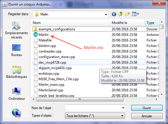

sur ce site quelqu'un a posté la ROM originale :
Marlin-Marlin_v_Original_CTC_Prusa-i3
mais quand je lance Marlin.ino : j'ai 2 onglets Marlin
et quand je compile j'a une erreur:
using typedef-name 'fpos_t' after 'struct'

Et  pour compléter les propos de @brankomer le langage se configure dans le fichier configuration.h
// LCD LANGUAGE
// Here you may choose the language used by Marlin on the LCD menus, the following
// list of languages are available:
//    en, an, bg, ca, cn, cz, de, el, el-gr, es, eu, fi, fr, gl, hr, it,
//    kana, kana_utf8, nl, pl, pt, pt_utf8, pt-br, pt-br_utf8, ru, test
// :{'en':'English','an':'Aragonese','bg':'Bulgarian','ca':'Catalan','cn':'Chinese','cz':'Czech','de':'German','el':'Greek','el-gr':'Greek (Greece)','es':'Spanish','eu':'Basque-Euskera','fi':'Finnish','fr':'French','gl':'Galician','hr':'Croatian','it':'Italian','kana':'Japanese','kana_utf8':'Japanese (UTF8)','nl':'Dutch','pl':'Polish','pt':'Portuguese','pt-br':'Portuguese (Brazilian)','pt-br_utf8':'Portuguese (Brazilian UTF8)','pt_utf8':'Portuguese (UTF8)','ru':'Russian','test':'TEST'}
#define LCD_LANGUAGE fr

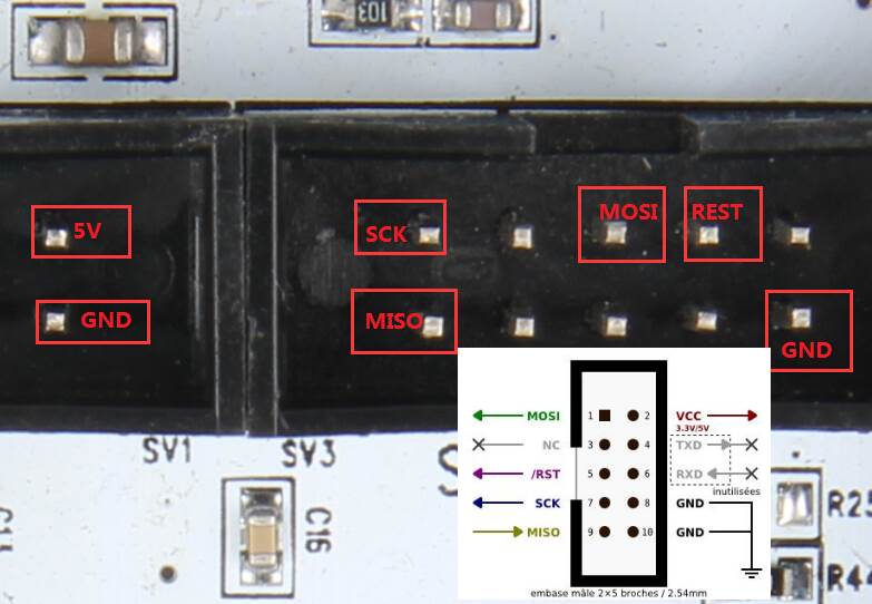

Je comprends mieux les difficultés de certains...
Je joins une image regroupant les bornes de chaque côté.
En cas de doute, vérifiez vos tensions en sortie de bornes, il doit y avoir 5v en sortie (Rouge et Noir) de votre Usbap.
Comme l'as signalé Duduss08, la lcteur se fait lorsque l'imprimante a son alimentation de câbler. (Cela ne passait pas sans, tout cable et tout driver démonté)
J'ai modifié l'ordre afin de stocker le fichier dans n dossier spécifique:
avrdude -C avrdude.conf -p atmega2560 -c usbasp -U flash:r:"C:\avrdude\GT2560\GT2560.hex":i
Pensez à sauvegarder ce fichier.
Je poursuis.
La lecture étant faite, j'ai du débrancher l'Usbtag afin de basculer sur l' autre driver, du fait de la non présence de bootloader, je pense que l'arduino doit segmenter les possibilités (hypothése purement fantasque, mais je ne vois pas pourquoi. lol) donc en basculant entres les drivers, on arrive à fixer les choses.
Sur l'Arduino, après avoir remis le driver d'origine, débrancher l'alim, rebrancher les nappes sd et LCD, on suit le tuto.
Merci à vous.

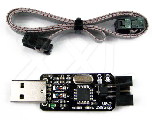

Bonjour, petite question j'ai déjà un USBasp à la maison mais je vien de voir qu'il n'a que 6 pins dessu.
Ceci est il compatible d'une manière ou d'une autres.
Merci

il y a 34 minutes, tgv26 a dit :
Si tu peux fournir une photo,  nous pourrons peut-être t'aider.
J'imagine que je vais devoir séparé la masse en deux.
