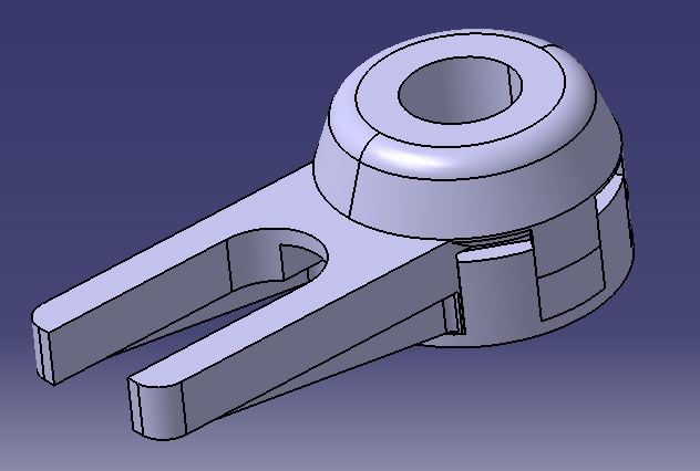

pascal_lb Posté(e) Février 1, 2017 Partager Posté(e) Février 1, 2017 Citation Mais sinon je peu aussi en faire un avec l'écrou en dessous en repartant du premier. Ben moi perso si c'est possible... je veux bien, quand tu es prêt même si c'est pas la version définitive) passe moi le SLT et je ferai un test grandeur nature Lien vers le commentaire Partager sur d’autres sites More sharing options...
Argar Posté(e) Février 1, 2017 Auteur Partager Posté(e) Février 1, 2017 Je peux te filer le STL de la version au dessus, donc clips plus écrou M8 de 13 pour encombrement de 13.25mm. Je fais ce soir en rentrant là je suis taf (enfin une formation en DAO CAO pour valider tout çà et partir définitivement dans la conception.) Je suis curieux de voir si l'ABS ou le PLA est suffisamment flexible pour que le clips fonctionne. Par contre attention! C'est pas prévu pour être démonté! Donc faudra bien mettre l'écrou avant de clipser. Lien vers le commentaire Partager sur d’autres sites More sharing options...
Invité Posté(e) Février 1, 2017 Partager Posté(e) Février 1, 2017 À imprimer en quatre exemplaires dès le départ en cas de démontage, donc. Lien vers le commentaire Partager sur d’autres sites More sharing options...
Argar Posté(e) Février 1, 2017 Auteur Partager Posté(e) Février 1, 2017 Oui en gros. Mais une fois fermé normalement on a pas à le ré-ouvrir. Il faut déjà en sortir juste un pour vérifier que l'écrou est bien calé. Car l'écrou fait genre 12.80 et le logement est à 13. Mais je sais pas si l'imprimante déborde ou pas. Donc faudra peut être faire 13.1 ou au contraire 12.9 pour qu'il loge bien correctement sans jeu. Lien vers le commentaire Partager sur d’autres sites More sharing options...

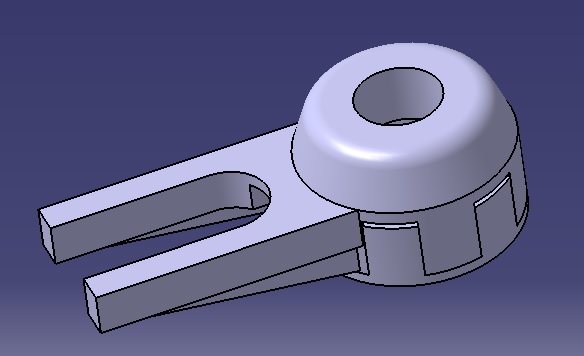

RugbyGoth Posté(e) Février 1, 2017 Partager Posté(e) Février 1, 2017 Il y a 14 heures, Argar a dit : Comme ceci? Perso je vote pour cette version, même si je me demande dans quel sens l'imprimer... Lien vers le commentaire Partager sur d’autres sites More sharing options...
Argar Posté(e) Février 1, 2017 Auteur Partager Posté(e) Février 1, 2017 Oui il va falloir utiliser des supports un peu partout. Perso je partirais pour l'imprimer sur la surface de pause (ici en haut) et le clips sur le dos. Mais je sais pas su tout comment le logiciel qui commande la prusa gère les supports. Lien vers le commentaire Partager sur d’autres sites More sharing options...

Argar Posté(e) Février 1, 2017 Auteur Partager Posté(e) Février 1, 2017 Hello, et voici donc deux fichier STL Il s'agit donc du prototype avec surface de pause réduite ronde clips et qui se met intégralement sous le chariot pour un encombrement de 13.25mm. J'ai un peu retravaillé le corps pour que le clips est une chance d'être démontable. anti wobble clips.stl anti wobble type 1 corps.stl 2 Lien vers le commentaire Partager sur d’autres sites More sharing options...

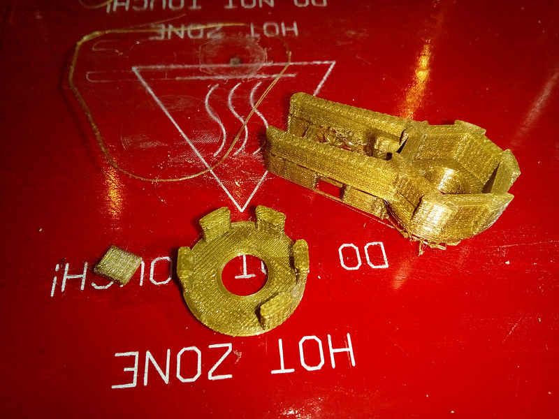

RugbyGoth Posté(e) Février 1, 2017 Partager Posté(e) Février 1, 2017 Merci! Je viens de le lancer en 1 seul exemplaire "pour voir" en plus là je suis en PLA Bronze, il est plus cassant que le PLA normal donc c'est vraiment juste pour voir 1 Lien vers le commentaire Partager sur d’autres sites More sharing options...
Argar Posté(e) Février 1, 2017 Auteur Partager Posté(e) Février 1, 2017 il y a 12 minutes, RugbyGoth a dit : là je suis en PLA Bronze, il est plus cassant que le PLA normal donc c'est vraiment juste pour voir Haha en bronze, en effet le clips risque d'être particulier à mettre en place. Hâte de voir le résultat. Faut que j'empreinte une imprimante au boulot pour les sortir. Lien vers le commentaire Partager sur d’autres sites More sharing options...

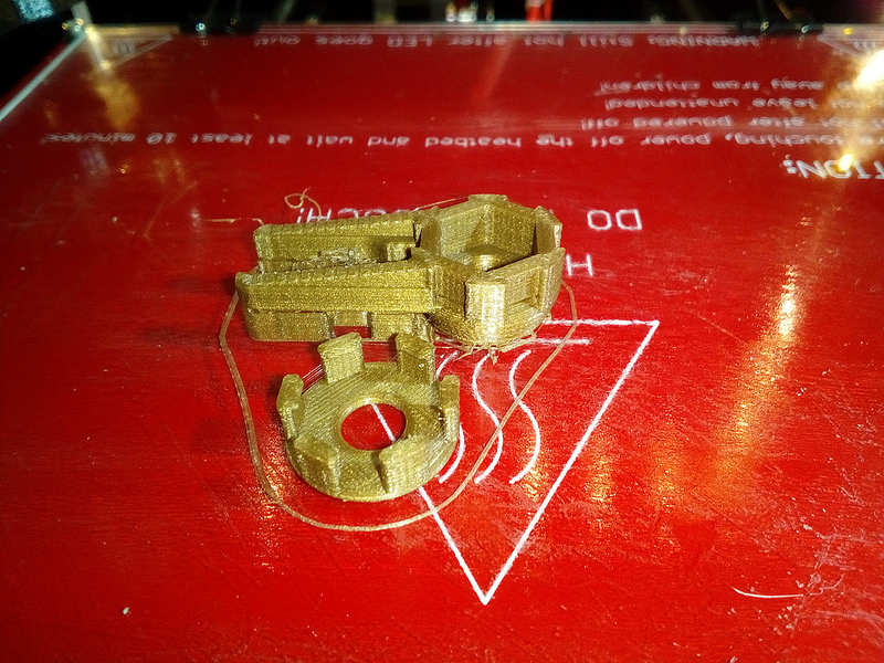

RugbyGoth Posté(e) Février 1, 2017 Partager Posté(e) Février 1, 2017 Bon c'est imprimé et... c'est cassé! Bon du coup... j'ai un problème, j'ai constaté que les trous étaient TOUJOURS trop petits, même avec des cotes extérieures pile poil. Du coup là les branches coincent dans la tige lisse, les trous pour les clips sont trop petits et le trou pour la tige fileté ne la laisse pas passer... Une idée? Je vais ptete ouvrir un sujet la dessus... Lien vers le commentaire Partager sur d’autres sites More sharing options...
Argar Posté(e) Février 1, 2017 Auteur Partager Posté(e) Février 1, 2017 Ça rentre pas de beaucoup? Parce que c'est le soucis, je sais pas comment les machines imprimes. Car là j'ai fait tout à 8 pils. Pensant que notamment si c'était trop petit on pourrait au pire poncé un peu. Du coup faut que je prévois plus de jeu fonctionnel. Là j'ai tout misé serré, mauvaise idée donc. Tout passé à 9 sera la solution. Mais pas pour le clips. L'écrou rentrerait? Lien vers le commentaire Partager sur d’autres sites More sharing options...
pascal_lb Posté(e) Février 1, 2017 Partager Posté(e) Février 1, 2017 Bon ça y est c'est imprimé, pas de photo car j'ai eu le filament qui est resté coincé dans ce p...... d'extrudeur en plastique (faut que je monte celui en alu)... Donc je n'ai pas réussi à tester les clips C'est vrai que 9 serai très bien, j'ai essayé de rentrer un écrou mais c'est trop juste le trou pour l'écrou fait 12,7 et mon écrou fait 12,9, normalement ça doit être monté serré mais là c'est un peu trop La fourchette pour moi est un peu trop serrée sur la tige mais là un petit coup de lime pour ajuster ça devrai aller Lien vers le commentaire Partager sur d’autres sites More sharing options...
Argar Posté(e) Février 2, 2017 Auteur Partager Posté(e) Février 2, 2017 Là j'ai une info capital. Il aurait dut sortir à 13 et non 12.7 Du coup je dois prévoir à chaque fois un peu plus gros pour les troues et plus petit pour les arbres. Tu peux me dire le diamètre de la buse? Du coup c'est la même chose pour le clips et c'est pour çà qu'il rentre pas. Ce soir je me penche là dessus pour laisser plus de marge et là j'ai une base d'info pour corriger. C'était un peu se que je craignait avec les imprimante 3D,j'ai eu le même soucis avec la découpe la laser, mais en découpe tu es moins embêté que en ajout de matière. Es ce que je peut abuser et te demander de mesurer le diamètre externe du clips (le rond) et la largeur des branches de la fourche? Lien vers le commentaire Partager sur d’autres sites More sharing options...

RugbyGoth Posté(e) Février 2, 2017 Partager Posté(e) Février 2, 2017 (modifié) J'imprime avec une buse 0.3 en 0.2mm de précision. Mais je dois avoir un peu de sur extrusion. Il faut que je revois mes réglages. Bon après vérification les trous trop petit c'est connu et expliqué. En fait le PLA en refroidissant se contracte vers l'intérieur. Globalement il faut donc ajouter 0.2mm de rayon (soit 0.4mm de diamètre) à chaque trou pour qu'il sorte à la côte recherchée. Je n'ai pas trouvé d'autre solution. Modifié (le) Février 2, 2017 par RugbyGoth Lien vers le commentaire Partager sur d’autres sites More sharing options...
