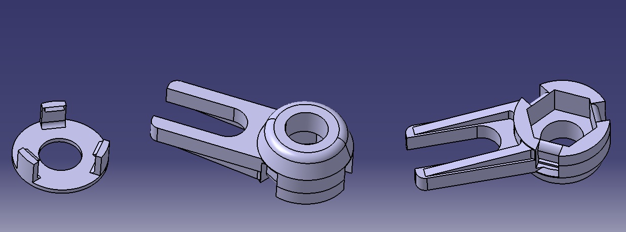

Argar Posté(e) Février 2, 2017 Auteur Partager Posté(e) Février 2, 2017 Le voici avec les modifications. Passage tige fileté à 9mm/ Ouverture des branches à 8.3mm. Logement pour écrous à 13.3mm. En espérant que çà sera tout de même suffisamment serré pour verrouiller l'écrou. Clips réduit à trois. Plus des congé pour renforcer un peu. J'ai ajouté du jeu pour les griffes en espérant que çà passe sans avoir trop de jeu une fois monté. Il devrait être possible d'être démontable. Mais çà c'est surtout la tolérance à la flexion qui va jouer. Et là je doute fortement d'entré de jeu. Par contre je me suis demandé un instant je devait mettre un jeu entre la surface circulaire du clips et celle en contacte avec le corps. J'en est pas me disant qu'un petit coup de ponçage suffirait en cas de besoin car en hauteur il y'a a pas de raison pour avoir de la surépaisseur. A moins que. mais du coup ceux qui veulent pas poncer ... anti wobble type 22 clips.stl anti wobble type 22.stl Lien vers le commentaire Partager sur d’autres sites More sharing options...
pascal_lb Posté(e) Février 2, 2017 Partager Posté(e) Février 2, 2017 Citation Es ce que je peut abuser et te demander de mesurer le diamètre externe du clips (le rond) et la largeur des branches de la fourche? le diamètre est de 19,4 et la largeur des branches 2,9 et l'entre branche 7,8 pour les prochain tests il va falloir attendre un peu car j'ai changé mon extrudeur pour celui en alu et maintenant il claque et ne me fait que de la m.... du coup je change le bed pour un MK3 et je vais tout régler après Lien vers le commentaire Partager sur d’autres sites More sharing options...
Argar Posté(e) Février 2, 2017 Auteur Partager Posté(e) Février 2, 2017 il y a 2 minutes, pascal_lb a dit : le diamètre est de 19,4 et la largeur des branches 2,9 et l'entre branche 7,8 pour les prochain tests il va falloir attendre un peu car j'ai changé mon extrudeur pour celui en alu et maintenant il claque et ne me fait que de la m.... du coup je change le bed pour un MK3 et je vais tout régler après Ça pause des soucis, il est censé être à 20mm. Donc là c'est rétracté! On à 0.1 de perte sur les branches (négligeable) et 0.6 pour le cylindre. C'est obscure. Lien vers le commentaire Partager sur d’autres sites More sharing options...
pascal_lb Posté(e) Février 2, 2017 Partager Posté(e) Février 2, 2017 il y a une heure, Argar a dit : Ça pause des soucis, il est censé être à 20mm. Donc là c'est rétracté! On à 0.1 de perte sur les branches (négligeable) et 0.6 pour le cylindre. C'est obscure. Effectivement c'est bizarre, mais j'ai revérifié c'est bien 19,4 Lien vers le commentaire Partager sur d’autres sites More sharing options...

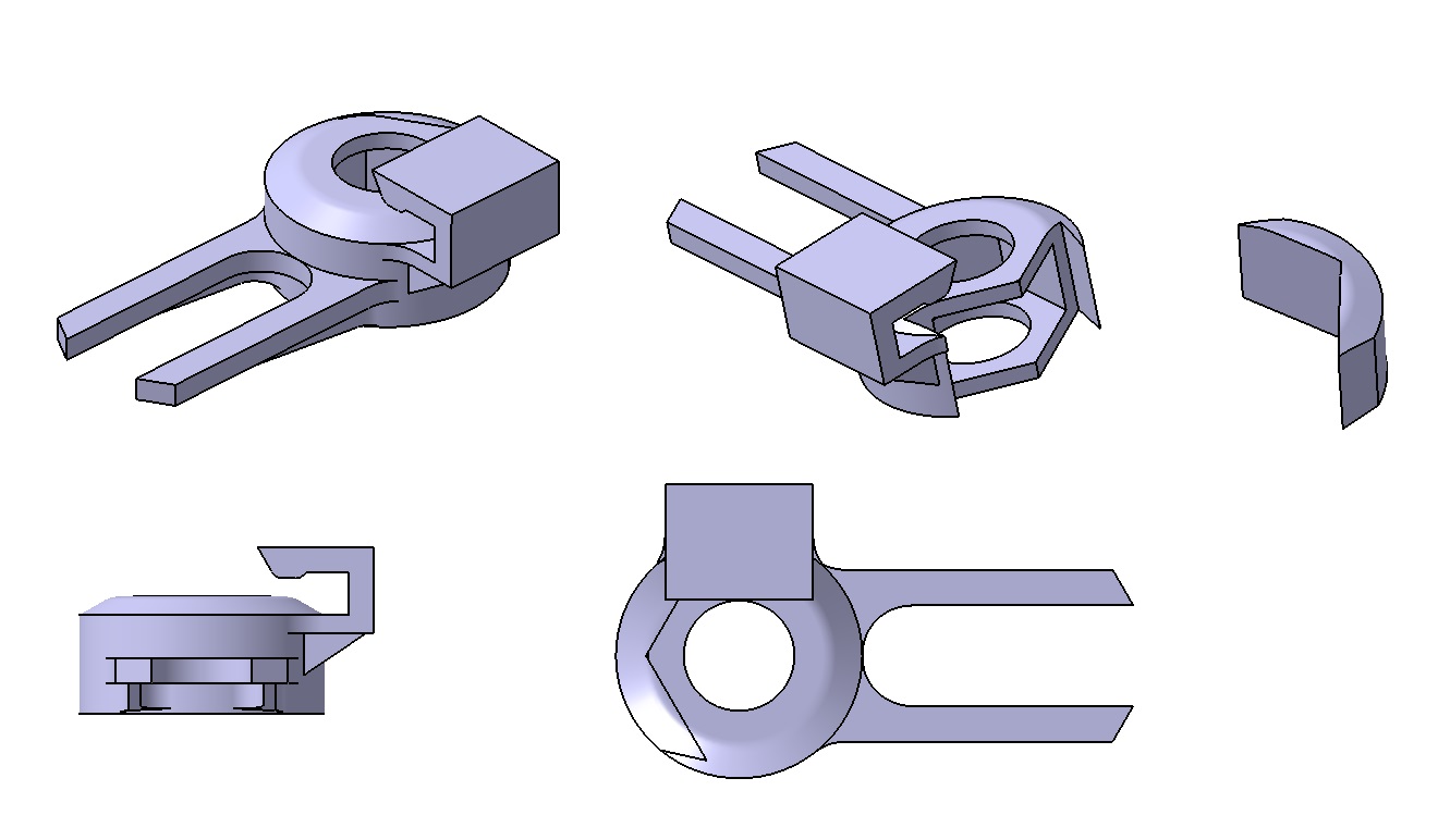

Argar Posté(e) Février 4, 2017 Auteur Partager Posté(e) Février 4, 2017 Et bien voici un autre modèle. Plus compact encore avec seulement 9.5mm de haut. Il dispose d'un petit U qui reprend par au dessus du chariot pour le tirer. La surface de contacte est réduite et arrondie L'écrou est toujours prisonnier. Mais plus de clips. Ici la partir arrière s'abaisse complètement pour le mettre et l’enlever. Le support qui tire le chariot vers le bas est mis au cottes pils, il nécessitera normalement un petit ponçage pour obtenir le jeu voulu.Il n'est pas gros pour limiter les frottements. J'espère qu'il sera suffisant pour tirer le chariot. J'ajouterais sans doute un congé pour solidifier un peu le U à l'intérieur, mais de manière pas gêner le mouvement du chariot si la tige filetée a du jeu. Le nouveau système pour enfermé l'écrou me semble plus logique et plus simple aussi. Moins de risque qu'il casse. Par contre si il y a sur ou sous extrusion sur des ces dimensions çà peut vite devenir galère. D'un autre côté je suis pas sur que l'écrou se sauve de l'antiwobble si il est pas çà. Le U pour tracter le chariot ne devrait pas lui permettre un tel jeu. 1 Lien vers le commentaire Partager sur d’autres sites More sharing options...
pascal_lb Posté(e) Février 4, 2017 Partager Posté(e) Février 4, 2017 @Argar c'est du super boulot, chapeau bas, pour imprimer ça va être un peu chaud mais avec des support ça devrai le faire Je vais devoir attendre pour l'imprimer et le tester j'ai le mofset du bed qui a grillé Lien vers le commentaire Partager sur d’autres sites More sharing options...
