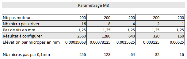

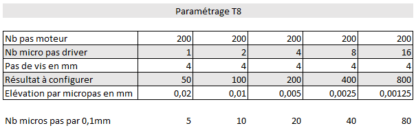

rinty35 Posté(e) Février 1, 2017 Partager Posté(e) Février 1, 2017 (modifié) Bonjour sur les conseils de plusieurs, je viens de passer commande pour remplacer mes tiges filetées M8 de l'axe Z par des Trapézoidales T8. Sans trop savoir, je suis parti sur un modèle à double filets correspondant à un pas de 4mm en me disant au font de moi que cela sera plus précis que celles à quatre fillet (pas de 8mm). Depuis, je viens de faire une lecture intéressante sur les réglages et la précision : Les deux informations importantes que j'ai retenues : Pour plus de précision il faudrait limiter le nombre de micropas à 2 (1/2 pas). Nous imprimons au plus fin à 0,1mm par couche il nous faut donc une élévation par "pas_moteur x Micropas_driver" correspondant à un multiple de ce chiffre. D'origine nos machines sont configurés en 16micropas soit une élévation de 0,00039063mm (truc improbable) par micropas. Il lui en faut donc 256 pour monter de 0,1mm. Ma question est la suivante pourquoi ne pas mettre des pas entiers ? 16 pas pour 0,1mm. Le seul intérêt que je trouve au paramétrage par défaut, est dans le cas d'une utilisation avec un capteur de niveau automatique ou il faut compenser l'éventuelle défaut de niveau du plateau. Mais dans notre cas avec notre réglage manuel je ne l'ai pas encore trouvé d'explication. Sur ces réflexions que me conseillez vous comme réglage pour des T8 avec un pas de 4mm ? Modifié (le) Février 1, 2017 par rinty35 Lien vers le commentaire Partager sur d’autres sites More sharing options...
tgv26 Posté(e) Février 16, 2017 Partager Posté(e) Février 16, 2017 Hello, ton post m'a donné un gros mal de tête! lol Le mieux étant souvent souvent l'ennemi du bien, je pense que tu dois rester dans la configuration d'origine des Drivers, non? Donc passer en T8/200/1/4/50/0,002, ce qui a priori est déjà pas mal. Est-ce que les drivers livrés dans le pack, vont supporter les modifications? J'ai commandé/ changé pas mal de matériel, le dernier en date concerne les T8 faute d'être bien conseillé, l'achat de cette CTC se révèle couteux en finalité, même si c'est un apprentissage formidable, et est-ce qu'une autre machine à moins de 300€ aurait fit aussi bien? Lien vers le commentaire Partager sur d’autres sites More sharing options...

rinty35 Posté(e) Février 17, 2017 Auteur Partager Posté(e) Février 17, 2017 @tgv26 oui les drivers le supporte a priori. Ce sont des références standards et ils se paramètrent avec les jupers situés en dessous. J'ai eu une réponse sur un autre sujet qui confirme ma compréhension du sujet. avec un auto-bed il est préférable d'avoir il mouvement lisse donc utiliser au max les micropas. Sans autobed, les moteurs pas à pas tenant mieux leurs positions par pas voir demi pas il est plus intéressant de diminuer ces paramètres. @Duduss08 je partage. C'est beaucoup plus drôle de se prendre la tête. Lien vers le commentaire Partager sur d’autres sites More sharing options...

Morpheus Posté(e) Février 17, 2017 Partager Posté(e) Février 17, 2017 Bonjour, Juste un rectificatif pour l'avance en mm des trapézoïdale. La dénomination T pour ces vis c'est ce qu’appelle nos amis de l'autre côté de la planête le PLOMB. C'est l'avance que va effectuer en mm votre écrous sur la vis. T8/2/D8 par exemple ce déchiffre: T = avance de l'écrou = là 8 mm 2 c'est l'entraxe des pas = 2 mm (commun à toute les vis trapézoïdale qui nous intéresse) D = diamètre de la vis = 8 Quand vous acheter une trapézoïdale ce qu'il faut retenir c'est le T, (plomb ou pas d'hélice suivant les fournisseurs), il est toujours renseigner dans les descriptifs. C'est dû au fait que les vis trapézoïdale n'ont pas toutes un filet unique mais 1, 2 ou 4 filets. Donc 2 mm d’entraxe multiplié par les filets = l'avance en mm Pour le calcul de l'avance il est toujours préférable de mettre un nombre de micro pas qui est un multiple de la précision des couches que vous voulez faire. 0.05, 0.1, 0.15 etc.... Cordialement 1 Lien vers le commentaire Partager sur d’autres sites More sharing options...
tgv26 Posté(e) Février 17, 2017 Partager Posté(e) Février 17, 2017 Merci pour toutes ces précisions, donc on peux viser le Centième, théoriquement. C'est intéressant, donc d'affiner les drivers ( il va falloir regarder cela de près.) [200/2/4/100 j'ai déjà vu un post sur les réglages des drivers, mais où??] J'attends mon capteur capacitif mais il vient d'Asie...alors j'ai le temps.) Lien vers le commentaire Partager sur d’autres sites More sharing options...
