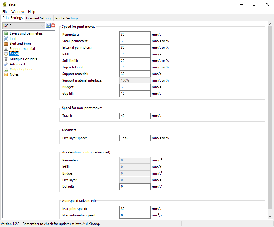

Les paramètres de Slicers sont joints sans le zip (copies d'écran) ! Paramétrage Slicer Test 1.zip

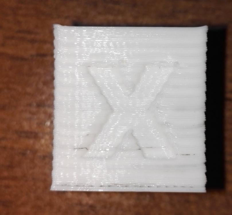

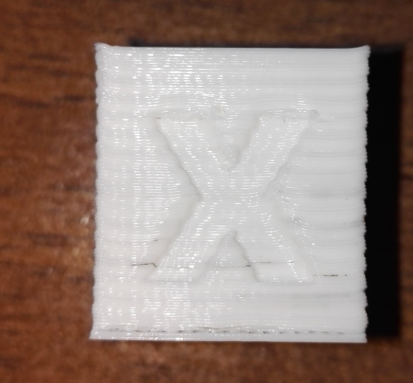

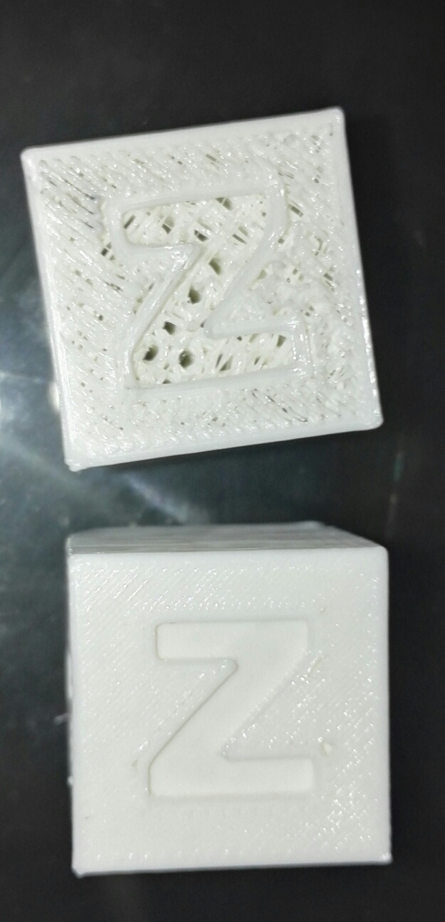

je poursuis la suite de mes aventures avec l'imprimante !
J'ai passé quelques soirées (nuits ?) à essayer de comprendre pourquoi je n'arrivais pas à imprimer quoi que se soit ! L'extrudeur était partiellement bouché. Du coup le fil ne sortait pas bien, et la première couche était complètement ratée, d'où les "foirages" (désolé, c'est pas français mais je trouve que ca exprime bien le résultat !)
Bref, depuis hier, j'ai repris depuis le début et je me suis rendu compte de plusieurs erreurs et notamment un problème d'alignement du plateau.
Au bout de quelques essais, je me suis rendu compte que j'avais mal fait le niveau du plateau. Il faut dire que "la feuille de papier doit frotter, mais pas trop" c'est difficile à doser :-) !
Bref, une fois compris l'importance de ce paramètre, j'ai pu à force d'impressions comprendre l'utilité de certains paramètres de Slic3r, régler la vitesse pour obtenir une "bonne" qualité (on va dire plutôt satisfaite sans plus).
voici les quelques étapes...
Elles sont toutes imprimées en PLA (ICE Filament) avec une température d'extrusion de 185° et un lit à 65°, hauteur de couche 0.3, as de colle sur le lit.
16523132_10206389155167896_100173724_o.thumb.jpg.a6f4e20528dbe90cffc95dfc4fa5f581.jpg
J'ai encore un gros problème d'adhérence entre les contours et le remplissage (on voit un trou). J'ai tenté d'augmenter le pourcentage de recouvrement dans Slic3r (passage de 10% à 30%), mais ça n'a pas changé grand chose.
Il ne reste donc plus qu'à intégrer ces anti wobble une fois que ma dernière impression (des "coins" pour régler le plateau à une main) sera terminée !
A bientôt pour la suite.

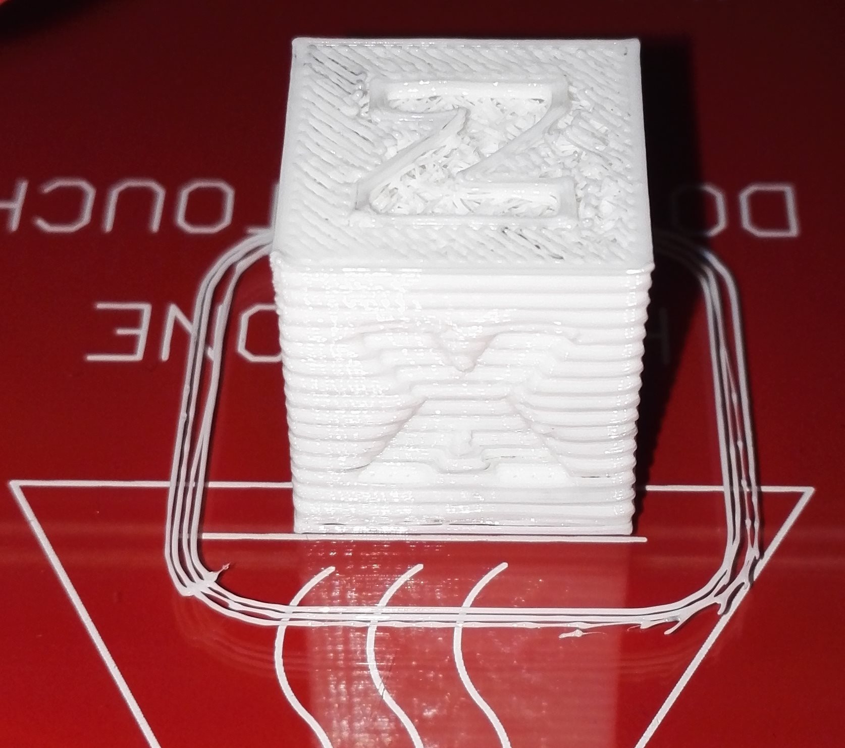

Petite catastrophe !
Le fil s'est coincé à la moitié du cube :-(
Je ne m'en suis pas rendu compte tout de suite et du coup je pense qu'il y a un dépôt a l'intérieur. Le filament ne s'écoule plus :-(.
Je vais essayer de nettoyer tout ça et je recommence !
Bref, la prochaine pièce après ce cube c'est un passe filament :-) !

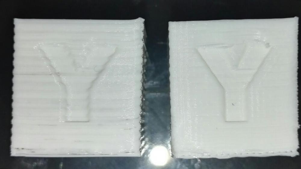

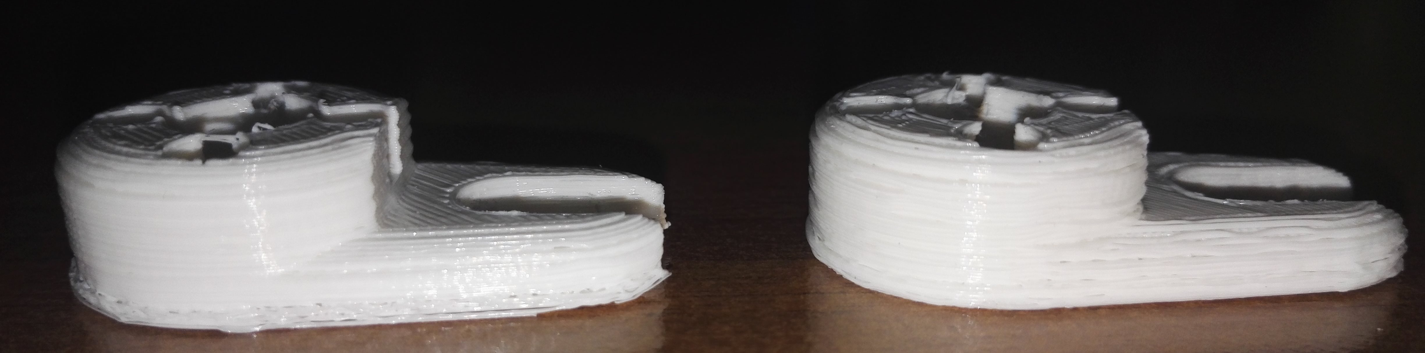

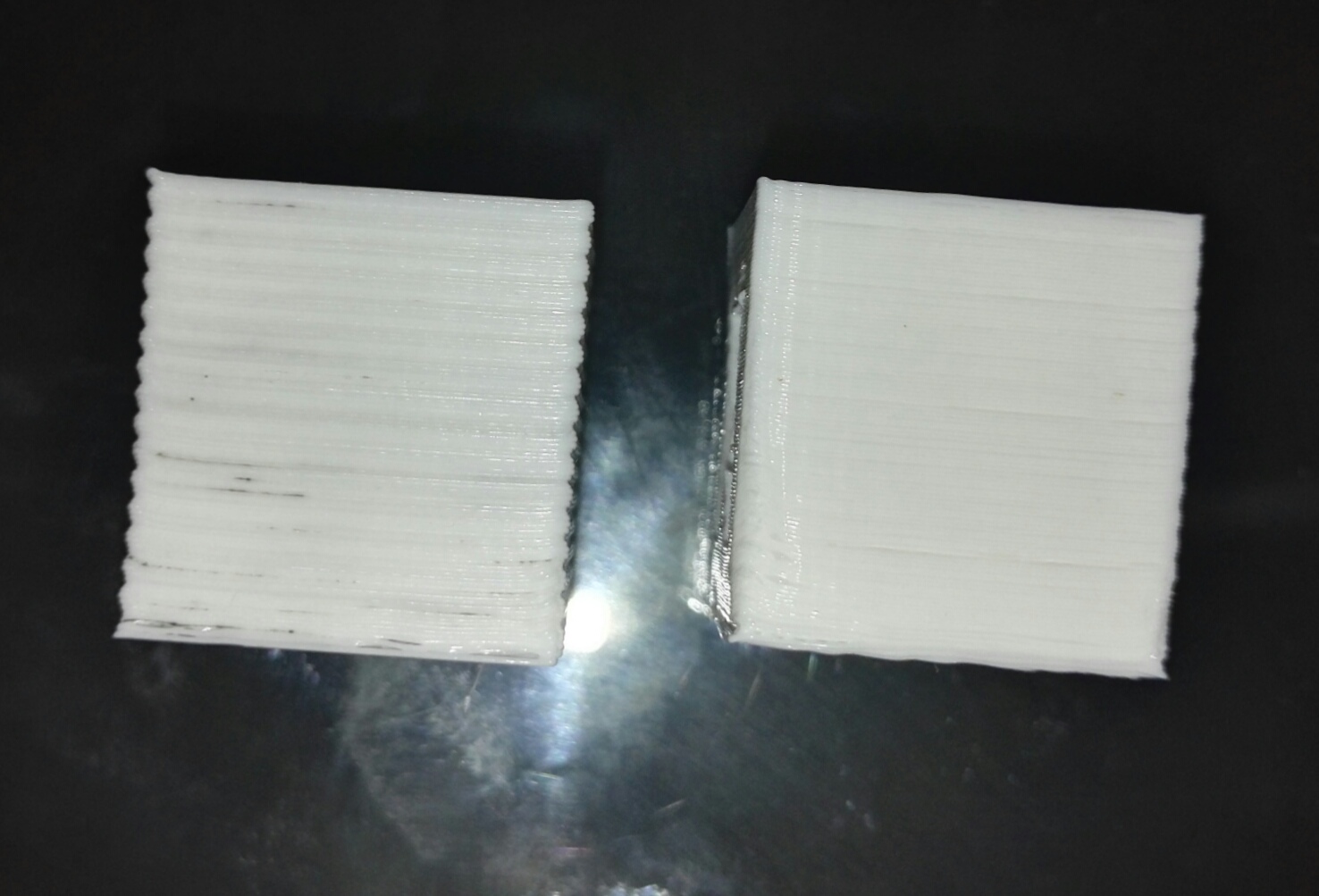

Bon buse débouchée et cube imprimé...
Voici le résultat. Photos avant apres... je vous laisse deviner !IMG_20170205_193053.thumb.jpg.a5838a901ad070addf08399d0f81b092.jpg
IMG_20170205_193131.thumb.jpg.7f58939945430f434e5828b414e064fd.jpgIMG_20170205_192948.thumb.jpg.704813eca219e715fc040d7e7dc4c6d1.jpg
Encore quelques petits réglages et je pense que je serais bien pour commencer à imprimer sérieusement !
J'ai encore parfois quelques petites bouloches mais je suis satisfait du résultat.
Les anti wooble semblent bien fonctionner !

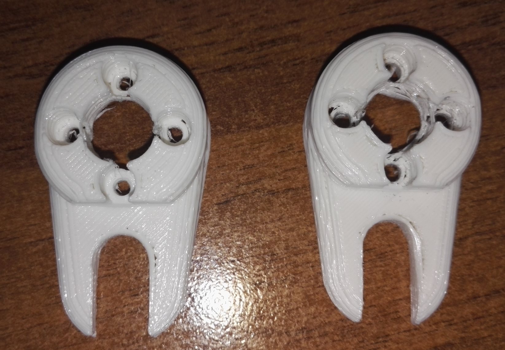

Chris, je suis en train d'imprimer les coupleurs. Mais je me demande si je n'ai pas fait une bêtise. Je les ai imprimé "droits". Est-ce bien raisonnable ? Est-ce qu'il n'aurait pas mieux vallut les imprimer "à plat" ?
Lien vers le commentaire
Partager sur d’autres sites
Je les ai imprimés tels que présentés dans le slicer, perso. A condition que ta première couche soit bien plaquée contre ton plateau, ça ne posera pas de soucis outre mesure. :)

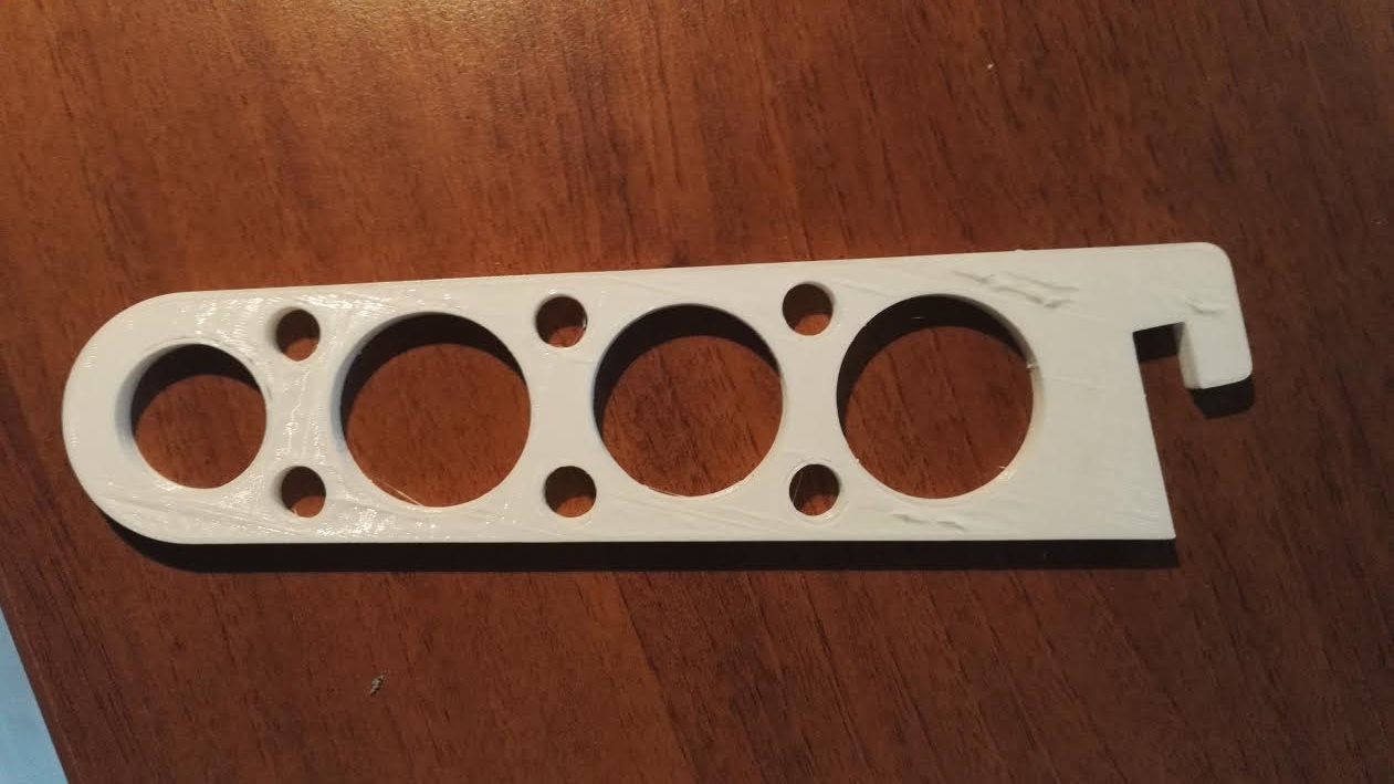

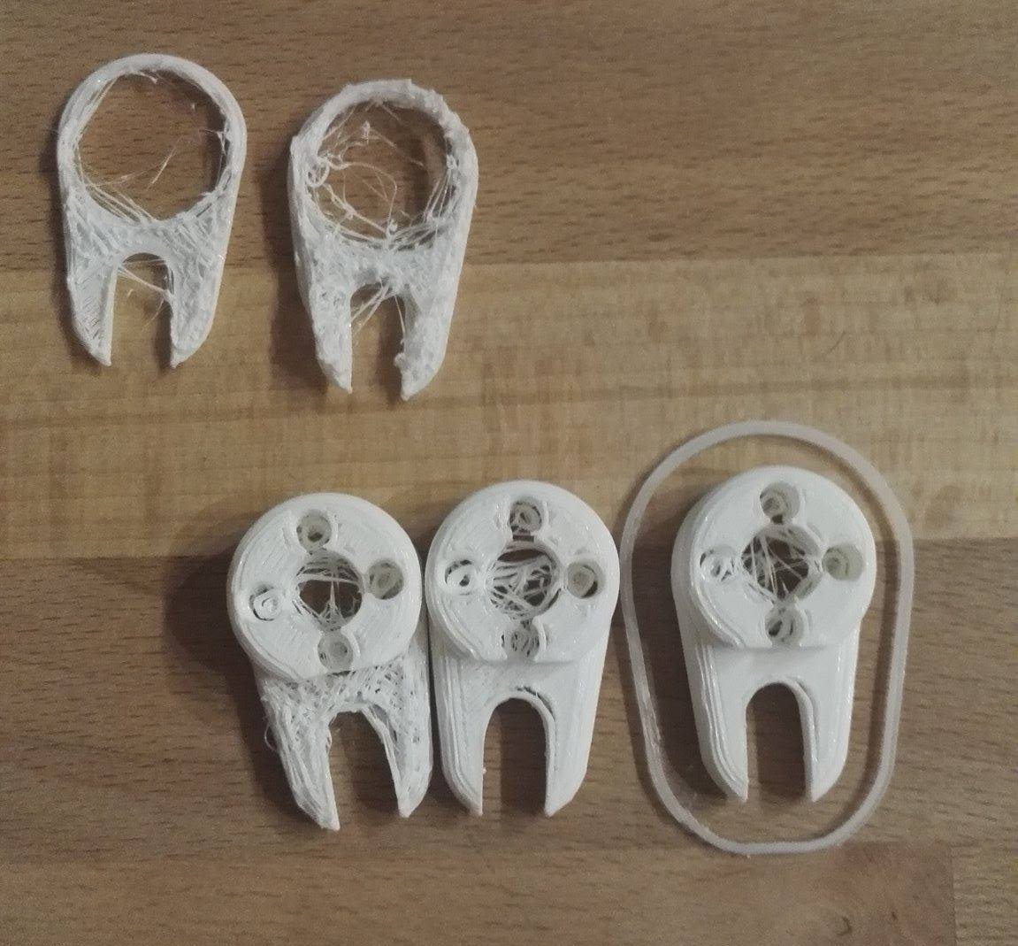

Me voilà de retour avec toujours mes séries de tests...
Je mets un point d'honneur à essayer de comprendre chaque paramètre modifié afin de m'assurer de ne pas passer à côté de quelque chose !
J'ai (enfin ?) réussi à imprimer une "grosse" pièce de manière convenable (16cm x 5 cm x 0.5cm).
Il s'agit d'un support pour bobines. J'ai eu à plusieurs reprises un "blocage" du fil. Je voulais m'épargner ce soucis à l'avenir !
L'impression s'est bien déroulée, mais je rencontre un problème "aléatoire" d'extrusion. La quantité de plastique n'est pas homogène et on entends par moment le moteur faire un "clac". J'ai en partie résolu le problème en montant le voltage de sortie au niveau du pilote de l'extrudeur (il était à 0.9V, je l'ai passé à 1,2V qui est la valeur limite me semble-t-il).
J'attends tout de même avec impatience la version alu de l'extrudeur !
Je suis en train d'imprimer la deuxième pièce avec ce nouveau réglage. J'ai également monté les paramètres de vitesse de l'imprimante ( passage de 30mm/s à 40mm/s).
Je suis à la moitié de l'impression. Ca me semble nettement mieux (10ème couche et quelques "clacs", mais unitaires qui ne semblent pour l'instant pas gêner l'impression !). Par contre : horreur : j'ai oublié la 3DLac :-(. J'espère que les 65° du plateau suffiront...
Bref, si tout va bien, je tente d'imprimer ma première pièce en ABS ce soir pour compléter mon matos d'astronomie ! Ca va me demander pas mal de précision...
