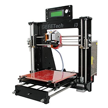

DIYZaop Posté(e) Février 2, 2017 Partager Posté(e) Février 2, 2017 (modifié) Bonjour, Voici les ressources nécessaires au montage de votre imprimante 3D Acrylic Geeetech Prusa I3 pro B Le lien des vidéos de montage de l'imprimante : https://www.youtube.com/watch?v=RL2ELVkYuIs&list=PLODCkot3GrihpeeOG9GRRM53yLrUDpCZC Le document d'assemblage : (pro B building instruction;pdf) La liste des pièces de l'imprimante : https://www.geeetech.com/Documents/pro B building instruction.pdf Le firmware pour la carte GT2560 : (Marlin-PI3_Pro_B_GT2560.zip) Le firmware pour la carte Sanguinololu : (PI3B-Sanguino.rar) Le firmware pour la carte Ramp1.4 : (PI3B-ramps.rar) A bientôt. Acrylic_I3_pro B packing list.pdf PI3B-Sanguino.rar PI3B-ramps.rar Marlin-PI3_Pro_B_GT2560.zip Modifié (le) Février 2, 2017 par DIYZaop Lien vers le commentaire Partager sur d’autres sites More sharing options...

AnaximAndre Posté(e) Février 3, 2019 Partager Posté(e) Février 3, 2019 La machine a été montée in fine. Le réglage du chariot X et le réglage des axes Z a été un peu laborieux mais l’imprimante marche très bien. Passage au Fablab (IUT Bordeaux : Coh@bit ) Pour régler le chemin des axes Z : Attention : tout déplacement des moteurs doit se faire alimentation coupée ! 1 - Poser sur les axes lisses (qui portent le chariot de l'extrudeur) les quatre taquets d'arrêt (bagues avec vis) de part et d'autre de l'extrudeur., à l'intérieur des chariots de l'axe Z : (contrairement à certaines photographies de GEEetech)2 - démonter les fixations (Pièces en acrylique : i3 08) en haut du cadre des tiges guide et des vis de Z 3 - détendre totalement la courroie du X ( aucune traction donc sur les chariots des axes Z qui portent l'axe X de l'extrudeur) 4 - huiler les axes lisses, les vis d'avance de Z,5 - régler l'écartement entre les chariots sur l'axe X en jouant sur les taquets d'arrêt. Les mouvements en Z doivent devenir doux. Utiliser repetier-Host pour commander des mouvements de moteurs de test.6 - Reprendre le plus rigoureusement possible le parallélisme entre l'axe X et le cadre de l'imprimante. 7 - régler le mini de Z, en jouant sur la vis longue (avec son ressort) qui vient en butée sur le contact mini de Z. 8 - remonter la fixation (i3 08) en haut du cadre des tiges lisses et vis de 8. Huiler les passages des tiges filetées motrices de Ø 8 mm 9 - tout doit être silencieux et doux 1 Lien vers le commentaire Partager sur d’autres sites More sharing options...
AnaximAndre Posté(e) Février 3, 2019 Partager Posté(e) Février 3, 2019 La compilation de la version du Marlin donné plus haut donne une erreur : erreur détectée ligne 38 (les Numéros de lignes ont été ajoutés) 37 */ 38 struct fpos_t { 39 /** stream position */ 40 uint32_t position; 41 /** cluster for position */ 42 uint32_t cluster; 43 fpos_t() : position(0), cluster(0) {} 44 }; invalid preprocessing directive #struct Je ne maitrise rien dans le langage pour Arduino ni en C d''ailleurs. Lien vers le commentaire Partager sur d’autres sites More sharing options...
AnaximAndre Posté(e) Février 9, 2019 Partager Posté(e) Février 9, 2019 (modifié) La dernière version corrige ce gap, et ne comporte pas la ligne litigieuse. Modifié (le) Février 9, 2019 par AnaximAndre Lien vers le commentaire Partager sur d’autres sites More sharing options...
