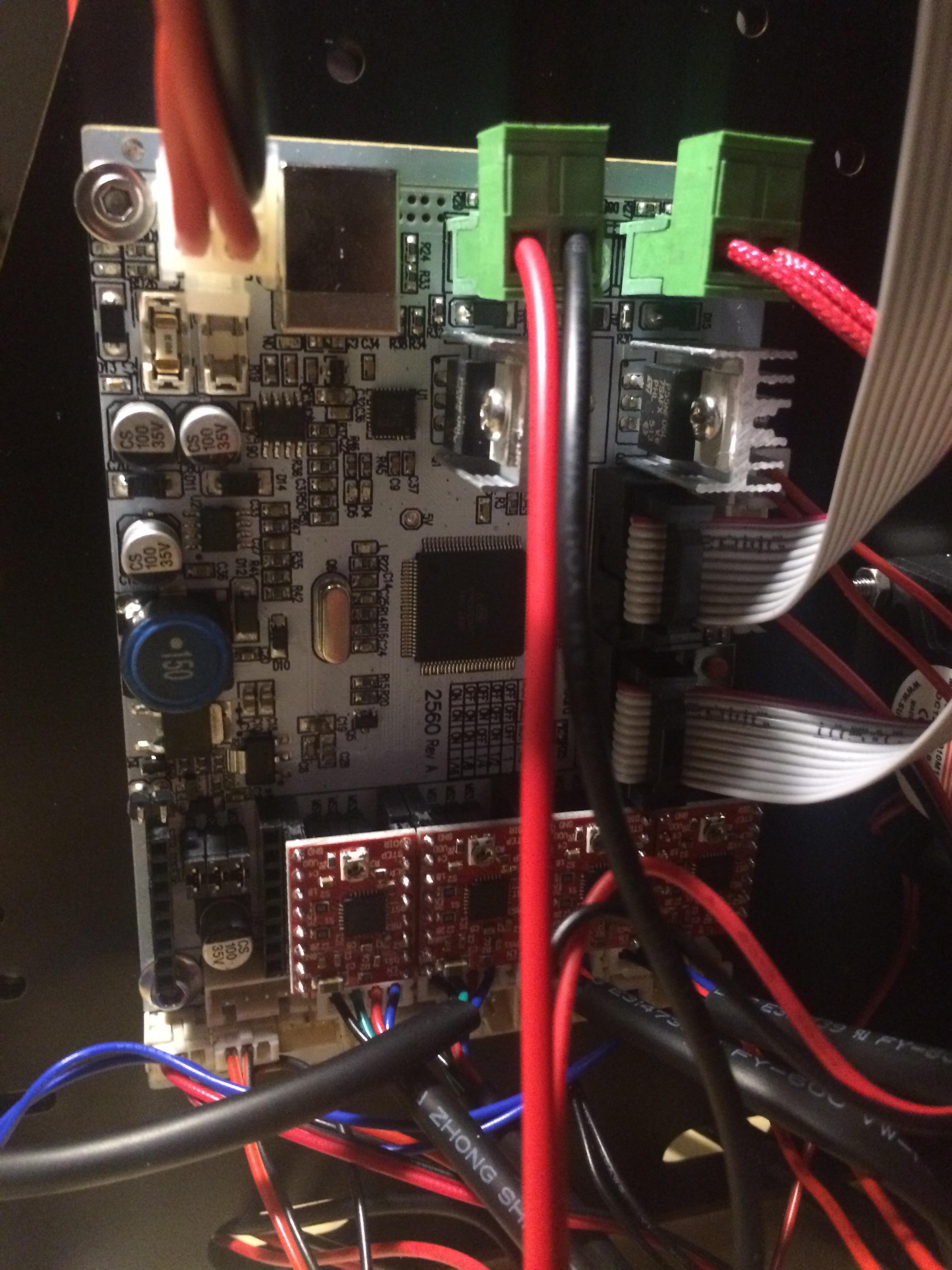

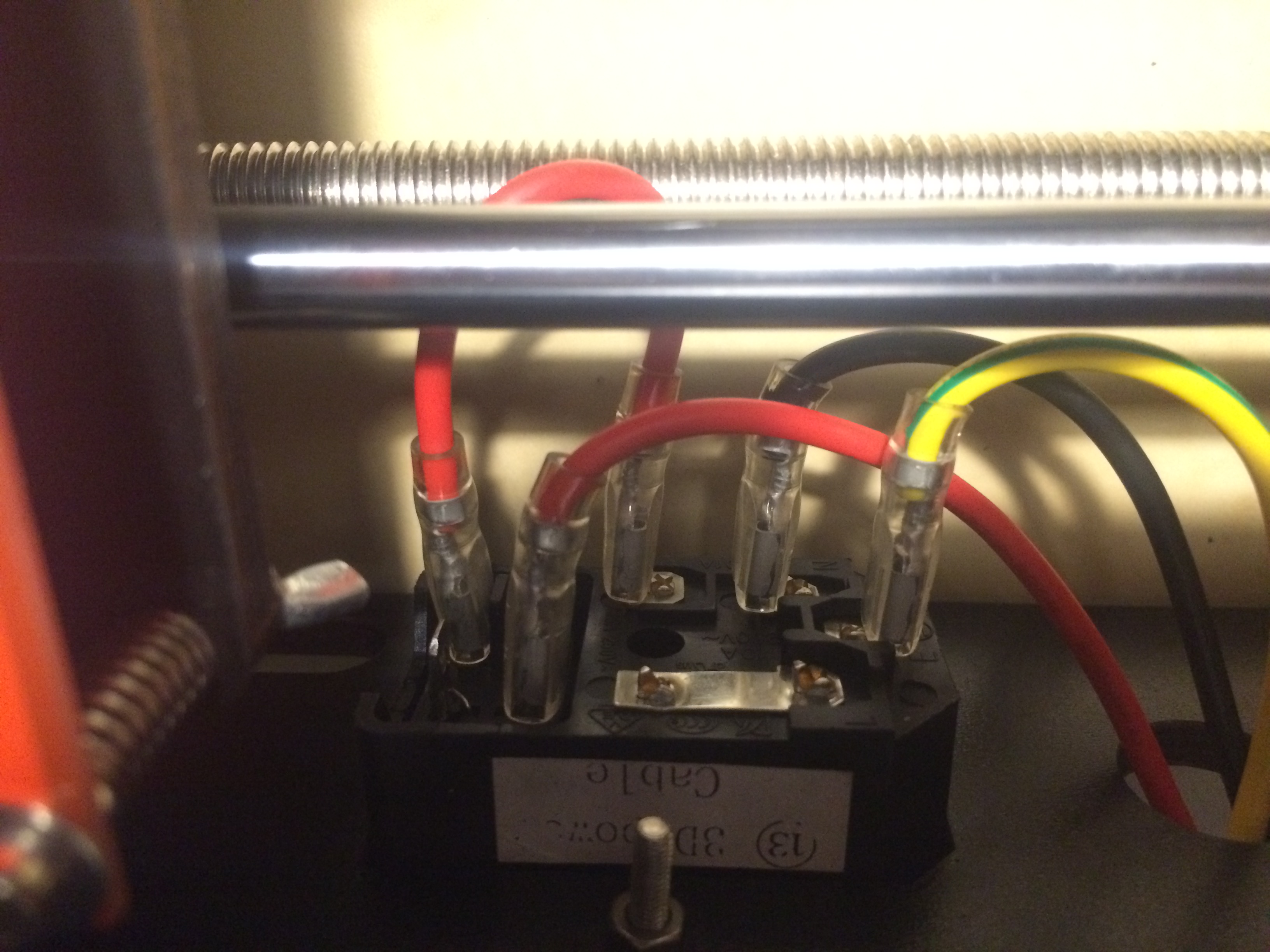

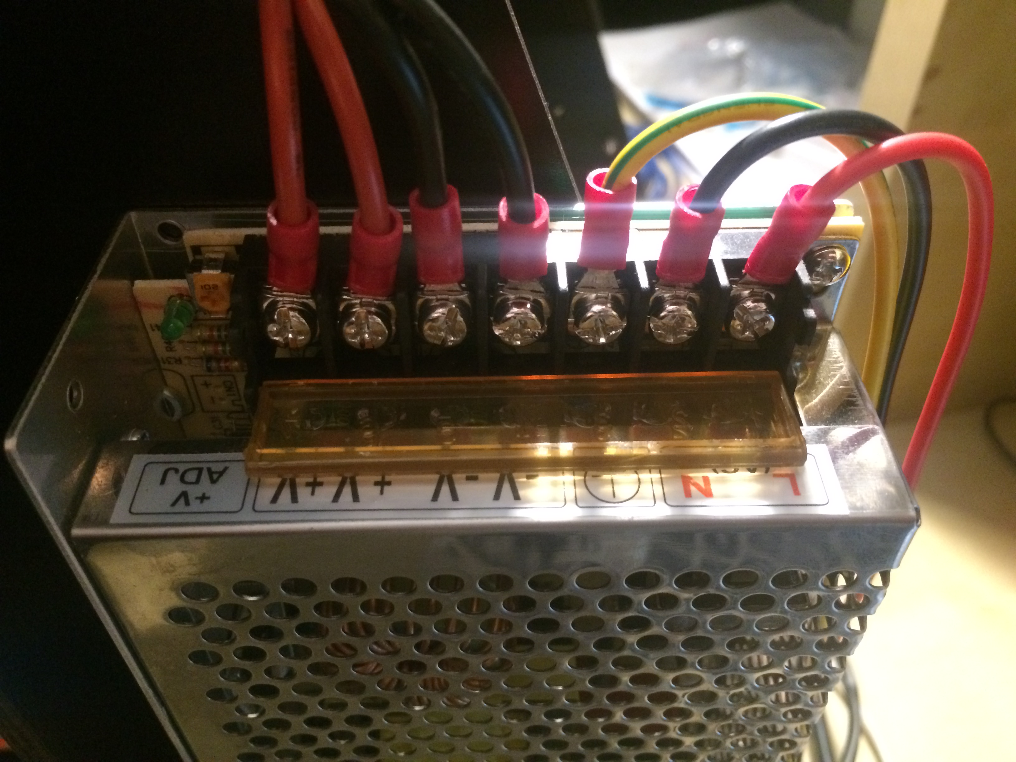

Maxime Posté(e) Février 2, 2017 Partager Posté(e) Février 2, 2017 Bonjour, j'ai commandé l'imprimante 3d type Prusa i3 CTC sur ebay, modèle vendu en masse.Après avoir suivi à la lettre les précautions d'assemblage j'ai décidé de mettre mon imprimante sous tension et là, aucune réponse sur le lcd, même ma carte mère n'a aucun indicateur led pour signifier qu'elle est sous tension...Je suis vraiment embêté car j'ai vraiment tout fait à la lettre...Voici quelques images de mon montage, je pense qu'il ne comporte pas de problème. En revanche, j'émet l'idée que le problème puisse venir du bloc alimentation, peut être non fonctionnel ? Merci bien ! Lien vers le commentaire Partager sur d’autres sites More sharing options...
dough29 Posté(e) Février 3, 2017 Partager Posté(e) Février 3, 2017 As-tu un multimètre ? Il faudrait effectivement dans un 1er temps vérifier la tension fournie en sortie du bloc d'alimentation. Lien vers le commentaire Partager sur d’autres sites More sharing options...
Maxime Posté(e) Février 3, 2017 Auteur Partager Posté(e) Février 3, 2017 Problème résolu, au final les cables du bloc alimentation (photo 3) était mals branchés, en effet le deuxième cable rouge en partant de la gauche doit se brancher au dessus du premier cable rouge. J'espère que cela pourra vous aider, je ne suis sans doute pas le seul dans ce cas ! Lien vers le commentaire Partager sur d’autres sites More sharing options...
