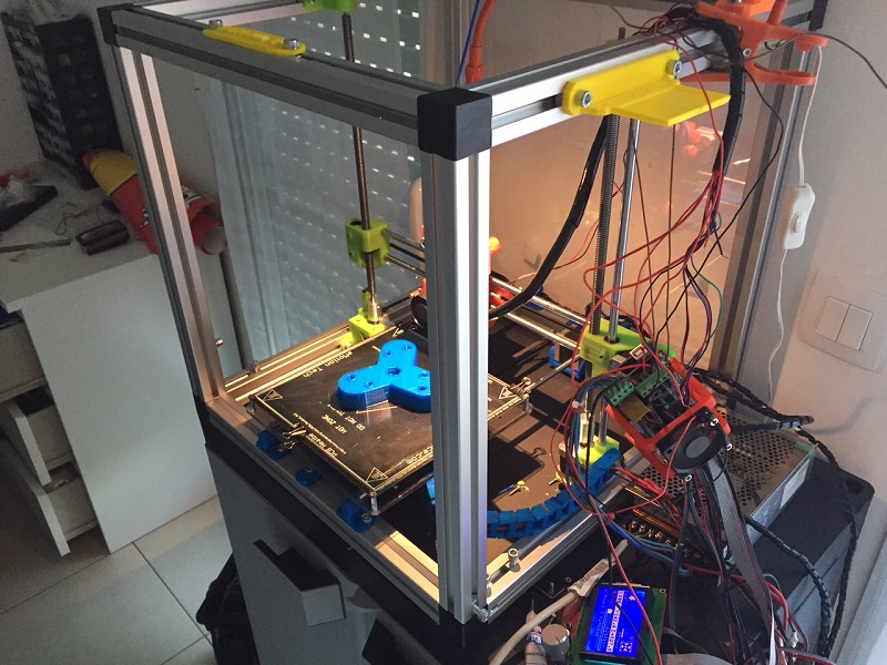

BARDOUL Posté(e) Juillet 10, 2015 Partager Posté(e) Juillet 10, 2015 Salut, Les profilés c'est vraiment le top, c'est completment modulable, j'en suis deja a la troisieme version de mon imprimante sans changer de chassis ! Petit exemple en piece jointes pour voir ! Sur l'axe Z j'ai mis des vis Trapezoidales, qui sont moins cher que les vis a billes mais d'une précision satisfaisante ! Pour X et Y je suis avec des courroies mais si tu passe en CNC il vaudrait mieux des vis a billes, tu ne pourra pas faire les deux en même temps, il faut allez vite pour imprimer en 3D mais il faut du couple pour une CNC. Je reste dans le coin, ca fait longtemps que je veut me lancer dans une CNC. A+ Lien vers le commentaire Partager sur d’autres sites More sharing options...
maxencer Posté(e) Juillet 10, 2015 Auteur Partager Posté(e) Juillet 10, 2015 Sympa ta machine . Oui du coup, je vais faire 2 machines je pense (vu que j'ai double de profile pour un rond de plus). J'ai commandé une vis Trapezoidale de 1m pour tester qui doit arriver avec la visserie des profiles. 3D --> x-y en courroie ou cremaillere ; Z vis trapez ou bille ; nema 17 de l'ancienne machine CNC --> x-y-Z vis a bille ; nema 23 (du chinois pour commencer je pense) Lien vers le commentaire Partager sur d’autres sites More sharing options...

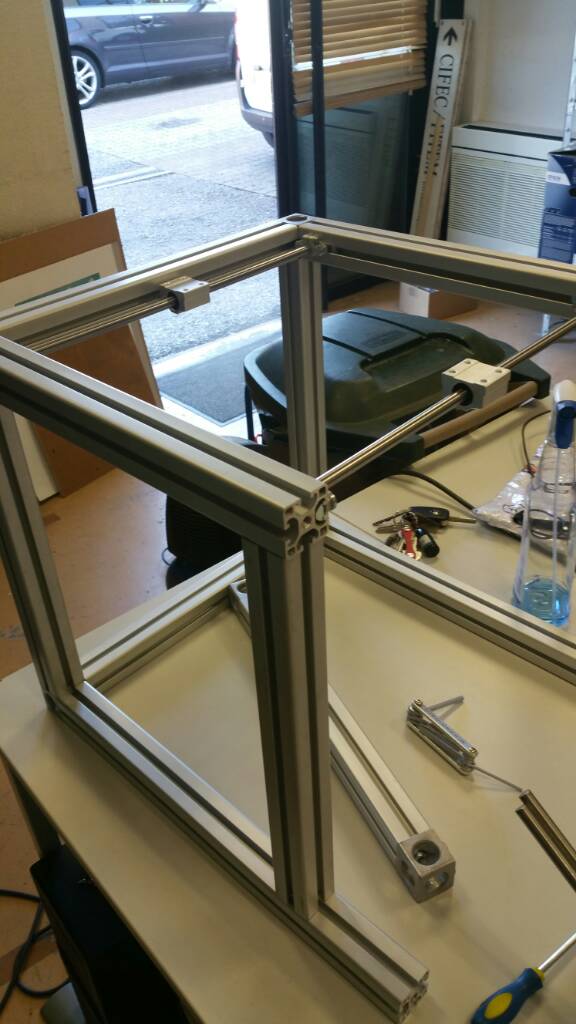

maxencer Posté(e) Juillet 22, 2015 Auteur Partager Posté(e) Juillet 22, 2015 Bon en attendant le budget, les pieces manquantes. Jai monté la base de ma futur cnc Envoyé de mon SM-N910F en utilisant Tapatalk Lien vers le commentaire Partager sur d’autres sites More sharing options...
