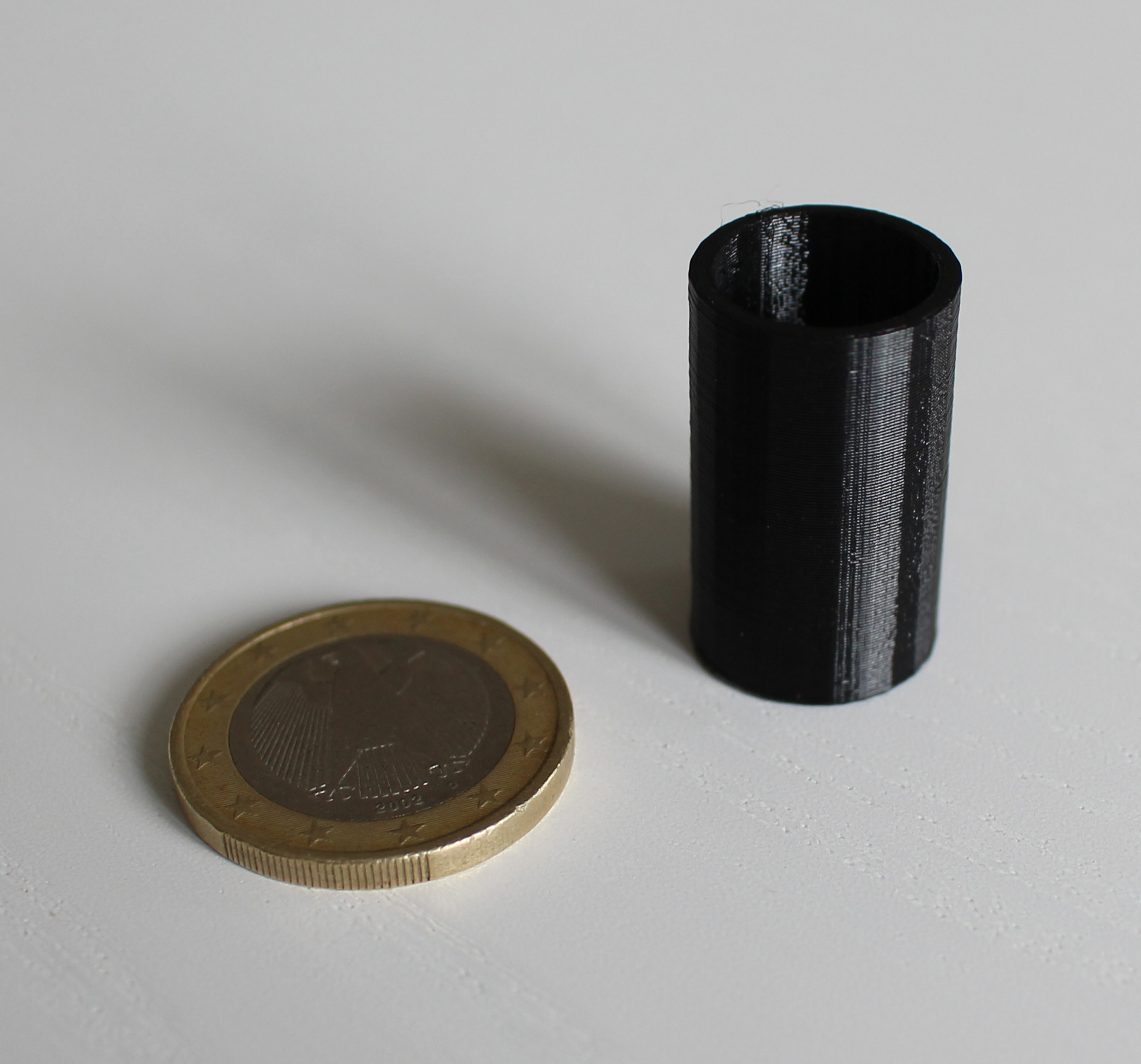

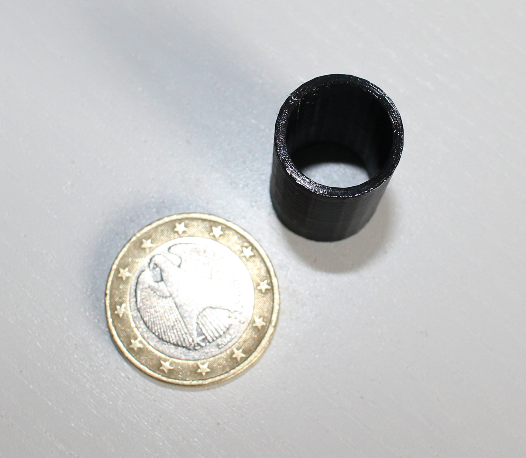

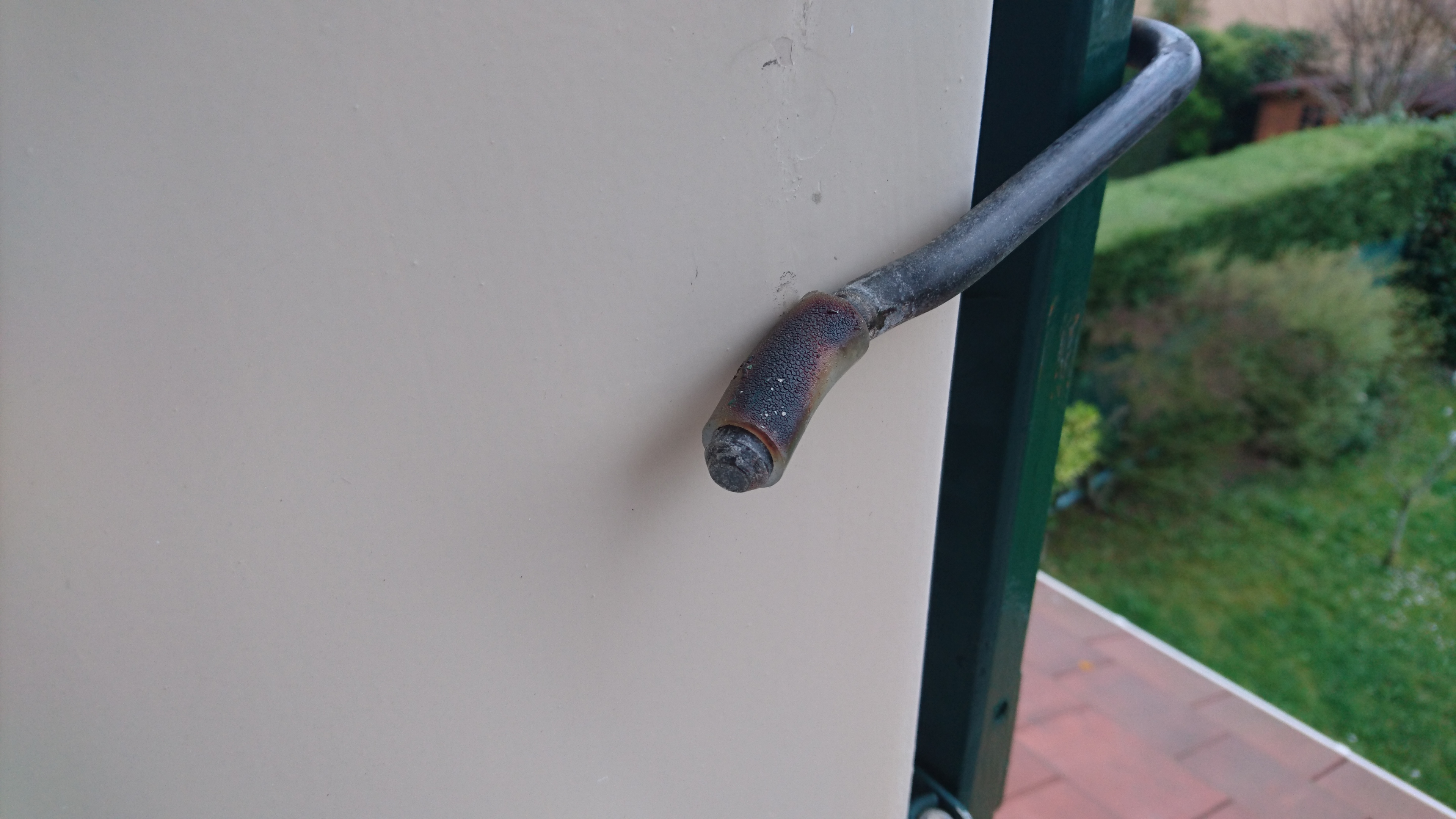

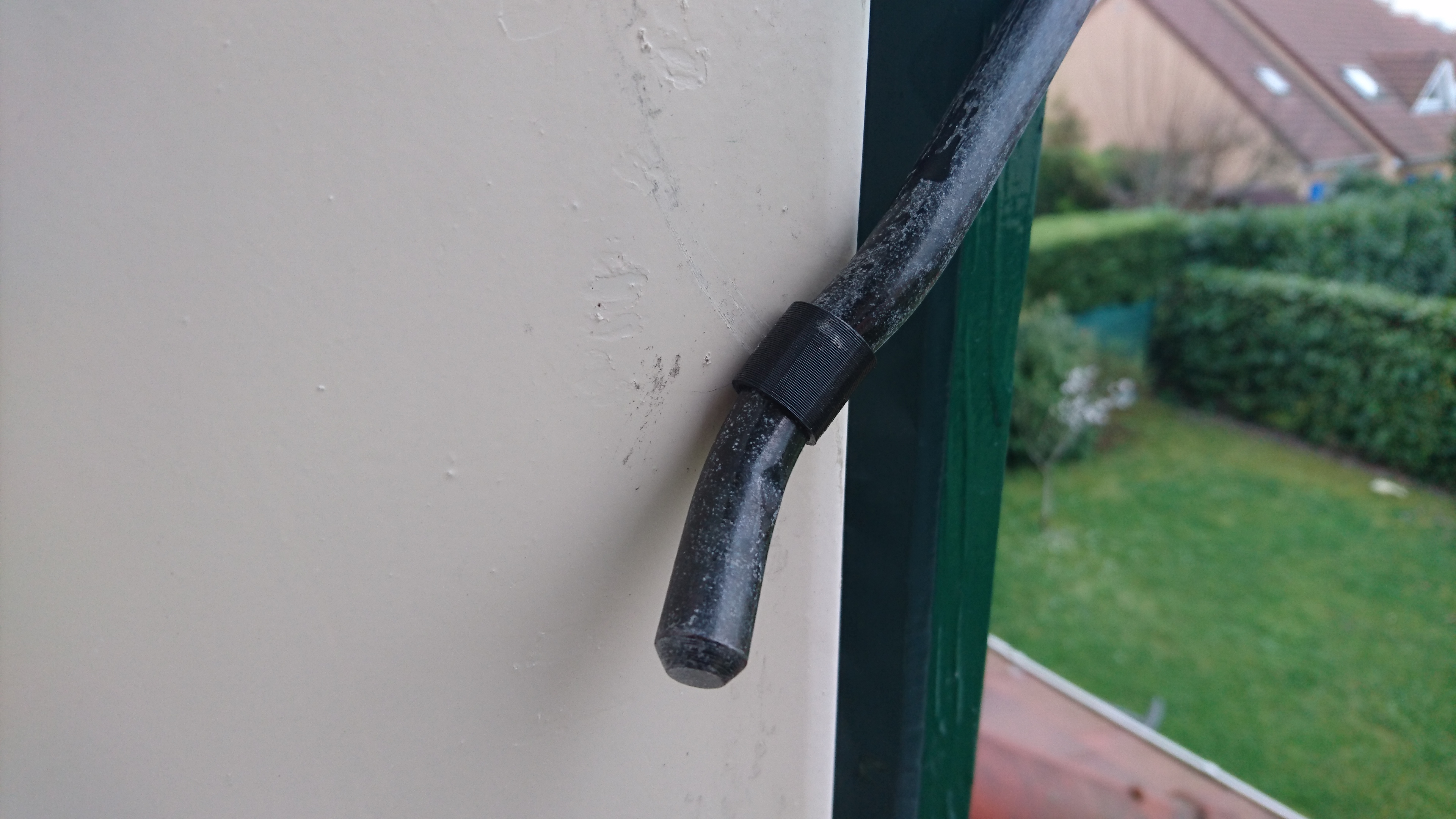

Motard Geek Posté(e) Mars 17, 2017 Auteur Partager Posté(e) Mars 17, 2017 Test d'impression 3D en TPU en cours En extrusion manuel de 5 ça finissait par claquer puis bloquer avant la fin jusqu'à ce que je monte à 240°, température à laquelle même une extrusion manuelle de 10 passait. J'ai pris le profil normal de Repetier en divisant juste toutes les vitesses par 2. J'ai quelques claquements sur les déplacements rapides (typiquement ceux que la vidéo) mais ça semple imprimer plutôt pas mal. Le plus chiant c'est de dérouler le filament à la main... 1 Lien vers le commentaire Partager sur d’autres sites More sharing options...
Motard Geek Posté(e) Mars 17, 2017 Auteur Partager Posté(e) Mars 17, 2017 J'ai coupé en court de route histoire d'économiser le filament Ça me parait pas mal pour une première, j'ai pas trop d'idée pour améliorer le résultat. D'autant plus que le filament est donné pour 210~230° et je suis déjà à 240, pas loin de la limite de la tête... Si vous avez des solutions aussi pour l'entrainement du câble je suis preneur Lien vers le commentaire Partager sur d’autres sites More sharing options...
biostrike Posté(e) Mars 17, 2017 Partager Posté(e) Mars 17, 2017 Le rendu est plutôt pas mal. Pour les vitesses tu peux aussi tout simplement agir sur la vitesse générale en mettant par exemple à 30% (via Repetier ou le LCD), voir moins. De toute façon le flex, il toujours le passer super lentement. Tu as coupé les ventilateurs à pièces ? C'est quoi exactement ton problème d'entrainement ? 1 Lien vers le commentaire Partager sur d’autres sites More sharing options...
Motard Geek Posté(e) Mars 17, 2017 Auteur Partager Posté(e) Mars 17, 2017 il y a 3 minutes, biostrike a dit : Le rendu est plutôt pas mal. Franchement je suis content ! J'ai juste eu un peu peur quand ça claquait à 220° mais finalement à 240 c'est plutôt bien. il y a 5 minutes, biostrike a dit : Pour les vitesses tu peux aussi tout simplement agir sur la vitesse générale en mettant par exemple à 30% (via Repetier ou le LCD), voir moins. Je vais remettre le profil par défaut en changeant juste la température et mettre 30% sur l'écran il y a 5 minutes, biostrike a dit : Tu as coupé les ventilateurs à pièces ? Nop, profil par défaut... Faudrait ? il y a 6 minutes, biostrike a dit : C'est quoi exactement ton problème d'entrainement ? Le filament tombe et fini par être compliqué à dérouler... Lien vers le commentaire Partager sur d’autres sites More sharing options...

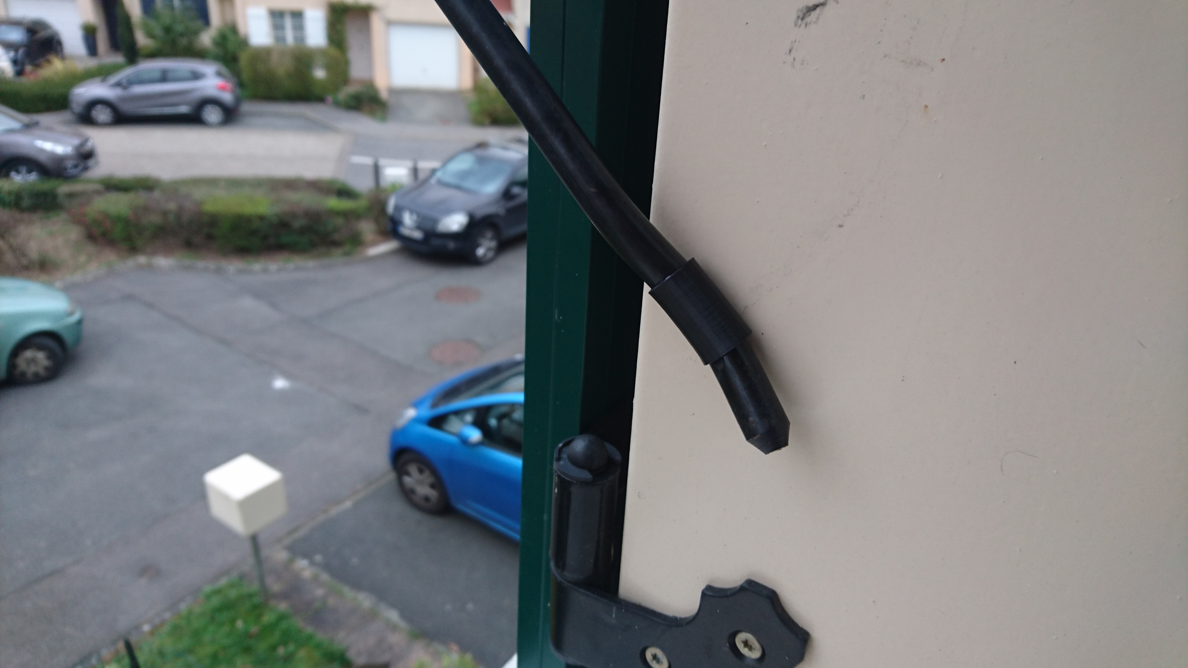

Motard Geek Posté(e) Mars 17, 2017 Auteur Partager Posté(e) Mars 17, 2017 Si si il est sur la bobine mais c'est trop mou ça tombe sur le châssis. J'ai pas de téflon / ptfe souple sous le coude malheureusement, va falloir que je trouve ça Lien vers le commentaire Partager sur d’autres sites More sharing options...

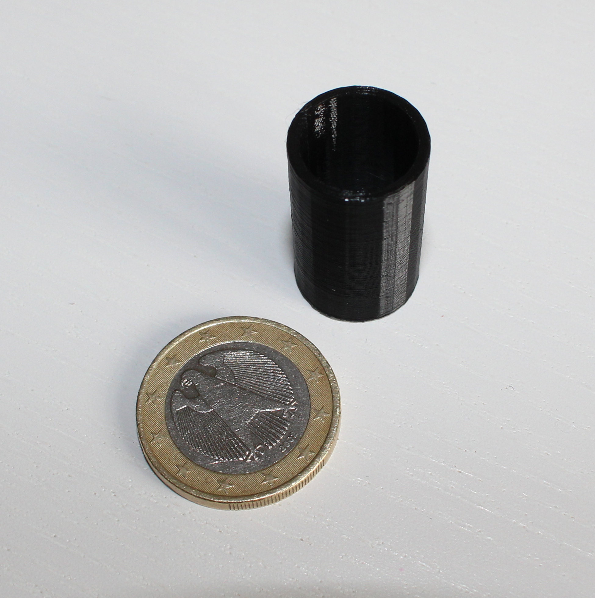

Motard Geek Posté(e) Mars 19, 2017 Auteur Partager Posté(e) Mars 19, 2017 Bizarrement ce matin mon nouveau test à 240° était carrément cramé. Je suis redescendu à 222 et j'ai utilisé le profil fin par défaut (donc ventilé) à 90% de vitesse sur l'écran de contrôle : A noter que j'ai trouvé une solution temporaire pour guider mon filament Y'as pas eu un seul claquement. A l'image on distingue une espèce de granularité mais visuellement et au touché c'est vraiment très lisse ! Je vais essayer de diminuer encore un peu la température pour voir. Niveau vitesse je sais pas si ça vaut le coup de baisser plus, ça sort super bien à 90% 2 Lien vers le commentaire Partager sur d’autres sites More sharing options...
biostrike Posté(e) Mars 19, 2017 Partager Posté(e) Mars 19, 2017 Fait un réglage de PID. Ta machine est neuve, maintenant qu'elle a un peu tourné, ça ne peut qu'être profitable. 1 Lien vers le commentaire Partager sur d’autres sites More sharing options...

Motard Geek Posté(e) Mars 21, 2017 Auteur Partager Posté(e) Mars 21, 2017 Ce soit j'ai imprimé une pièce avec Simplify3D, avec le profil par défaut en changeant juste la température d'extrusion à 220° et la vitesse à 90% sur le LCD. C'est presque parfait au delta près du périmètre extérieur de la partie horizontal qui n'est pas assez rempli : J'ai lancé une seconde impression (me faut 4 protections moteurs pour jeudi soir ) et là comme la dernière fois ça se met à claquer Je coupe Simplify, je lance Repetier et je demande à extruder 5mm à 220°. Comme la dernière fois, ça extrude un peu et bien puis ça claque. Je me dis que peut-être ça va trop vite alors je relance une impression qui semble bien se dérouler sans rien changer. Un peu avant le périmètre qui était mal fait, je réduis la vitesse à 40% et le résultat est beaucoup mieux. Je laisse donc la vitesse lente mais toute la partie verticale semble cramée Juste à la fin j'ai remonté la vitesse à 60% et on peut voir que la fin de la partie verticale est beaucoup mieux ! Je sais pas trop quoi faire du coup et j'ai pas encore testé de faire des bridges en TPU Ptêtre réduire la vitesse du remplissage solide (c'est bien ça la partie horizontale foirée sur ma pièce ?) à 40% ? Lien vers le commentaire Partager sur d’autres sites More sharing options...
biostrike Posté(e) Mars 22, 2017 Partager Posté(e) Mars 22, 2017 Il faut trouver le bon rapport température /vitesse. Tu as fait un réglage PID ? Ta température manque peut-être de stabilité. Lien vers le commentaire Partager sur d’autres sites More sharing options...
Motard Geek Posté(e) Mars 22, 2017 Auteur Partager Posté(e) Mars 22, 2017 Yes, je suis reparti au propre avec la MAJ en 2.4 Si je ralentis il faut clairement que je baisse la température et je vais attendre la minimum conseillée. Lien vers le commentaire Partager sur d’autres sites More sharing options...
