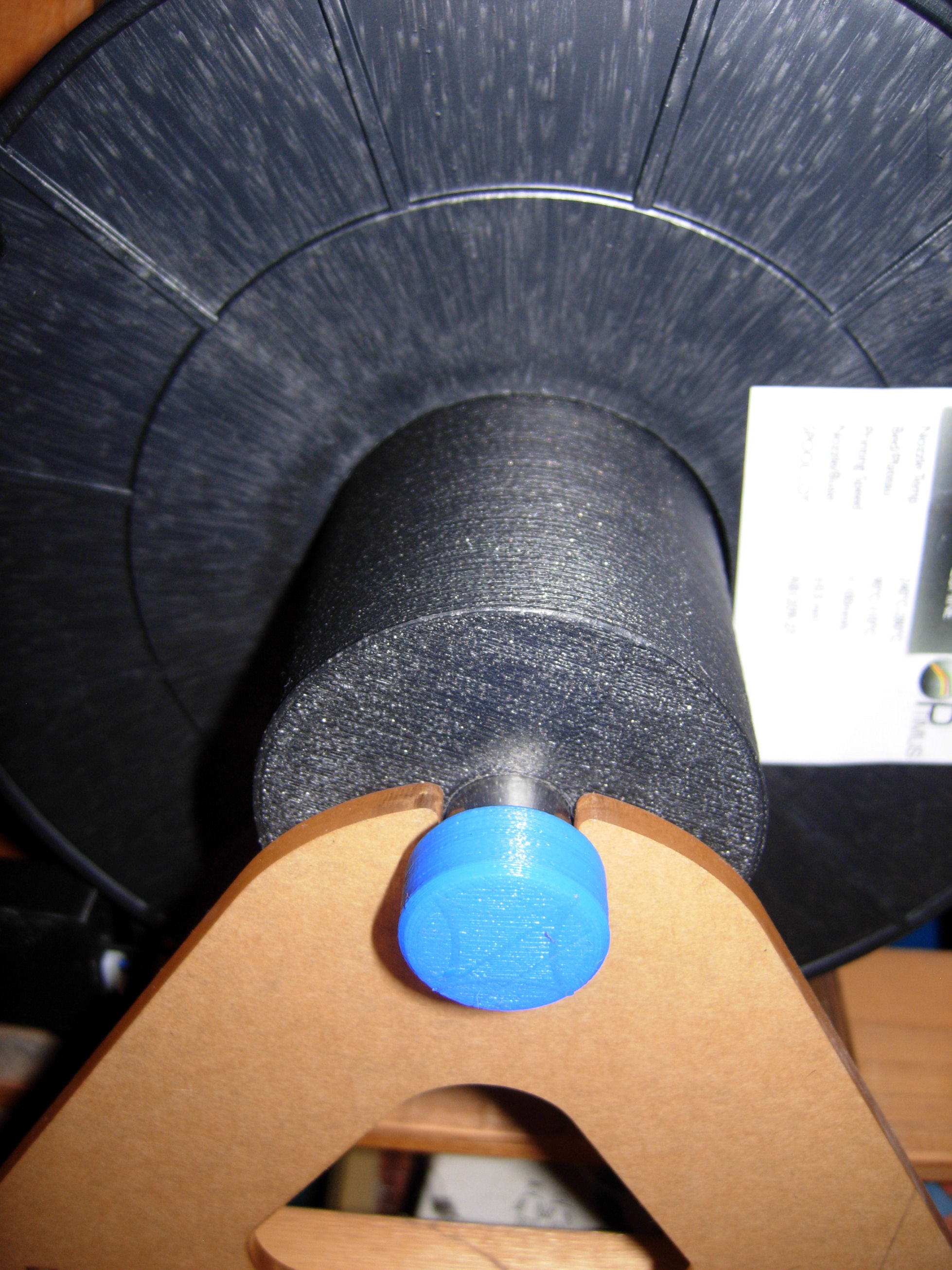

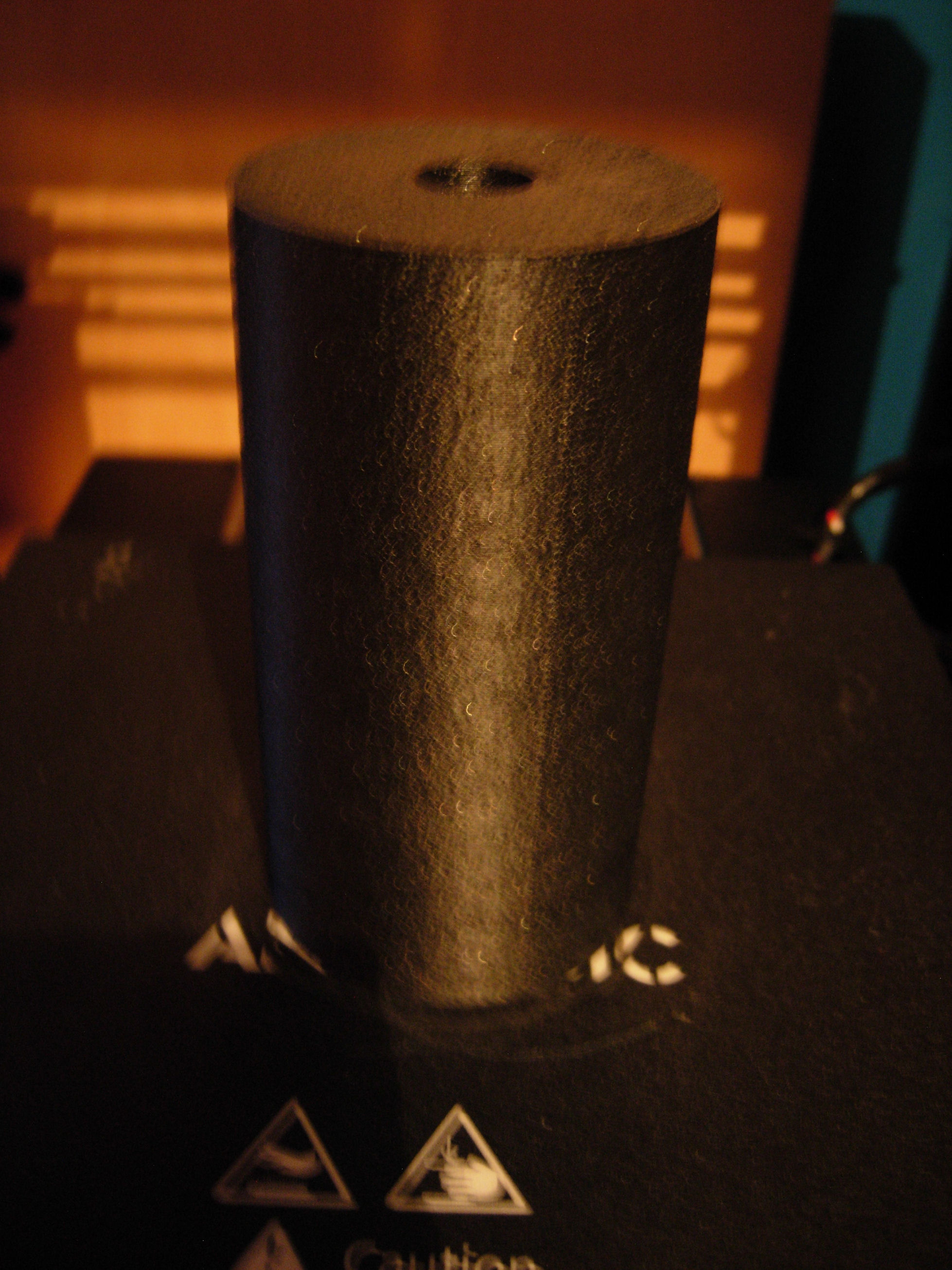

Salut, je crée ce sujet pour que chacun mette ses modifications apportées à l’imprimante et ainsi regrouper les astuces pour tous en toute simplicité.
Donc je commence par la mienne. :banana: J'avais, surtout en début de bobine un fil difficile à dérouler car l'axe du support fourni est trop petit et ça ne tourne pas rond. Donc j'ai fais ce petit cylindre adapté a ma bobine et çà se déroule super bien. Je vous le conseil et je pense que votre extrudeur vous remerciera.DSCN0032.thumb.JPG.740cab412851fe206a6455cf8dad3bef.JPG
Je vous joint aussi le stl. Diamètre intérieur 16.2 mm, diamètre extérieur 65 mm, longueur 122mm.
Voila à vous de nous faire profiter de vos astuces!

c'est vrai que l'axe est un peu petit et pas pratique , m'ai ça le rends universelle avec toute les bobines, je vais le changer aussi , merci

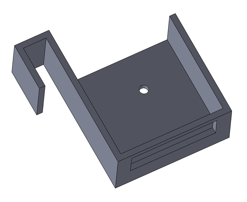

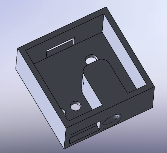

moi j'ai refais le boitier du capteur de fin de filament qui était pas pratique pour enfiler le filament , il falait trifouiller pour bien le faire passer
maintenant ça rentre tous seul, le filament est bien guidé pour passé la ou il faut
je vous mettrez le fichier demain si vous le vous , car ce soir trop fatigué pour m'en occupé

Merci pour ton partage @db42, j'ai également eu un petit problème avec le détecteur de fin de fil. J'avais d'ailleurs ponté le circuit avec un fil arduino pour l'enlever car pas très utile pour ma part, mais j’essaierais le tiens ;).

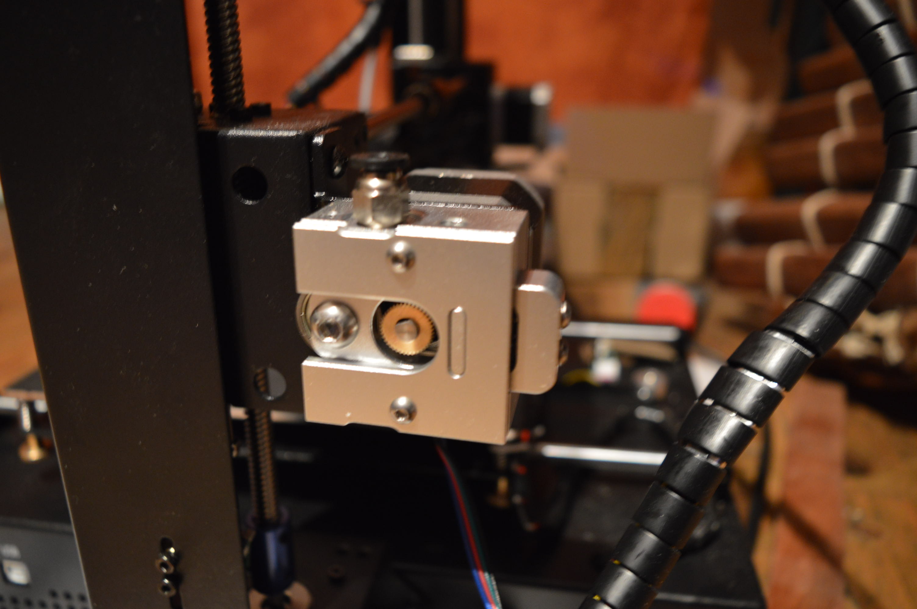

De mon coté j'ai changer l'extruder car au bout de quelques heures j'avais des petits manques. Il faut se méfier car le fil à tendance à passer au niveau de la vis de serrage de la roue dentée. Donc pas de soucis, il suffit de décaler un peu cette roue pour éloigner la vis. Seulement je me suis aperçu que la vis du levier (que l'on presse pour faire passer le fil) est seulement fixé dans le moteur. Résultat, même sans forcer, le filetage foire facilement. Donc, puisque l'extruder est fixé avec trois vis, j'ai tourné le moteur d'un quart de tour pour récupérer le serrage. Après cela j'ai compris qu'il fallait prévoir quelque chose de plus sûr et j'ai installé un " Buldog". Et là... le fil n'a pas le choix ! C'est parfait. J'ai juste eu besoin de retourner la patte de fixation de l'extruder.

heuuu , c'est pas db42 qui à partager le fichier pour le filmant , mais bref c'est pas grave :D , tous ça pour te dire que tu n'est  pas obligé de ponté quoi que ce sois si tu ne veux pas l'utiliser , il suffit de ne pas passer le fil dedans et ton impression fonctionnera, il sert juste à arrêté une impression lancer , mais ne t’empêche pas de démarrer une nouvelle impression.
par contre j'ai pas bien compris ton problème d'extruder , j'ai jamais eu de soucis de ce coté la , et ton  Buldog t' apporte quoi ?

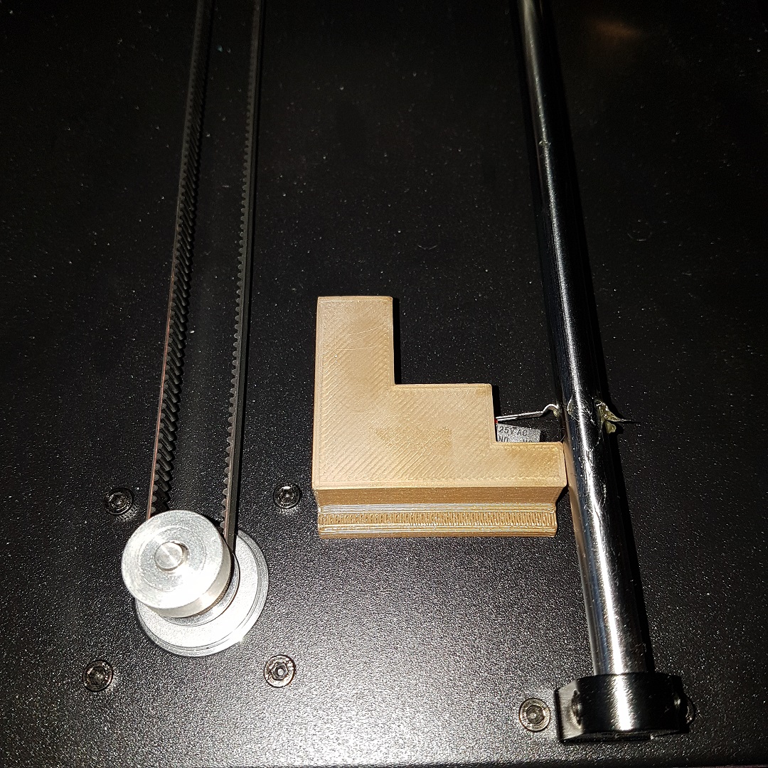

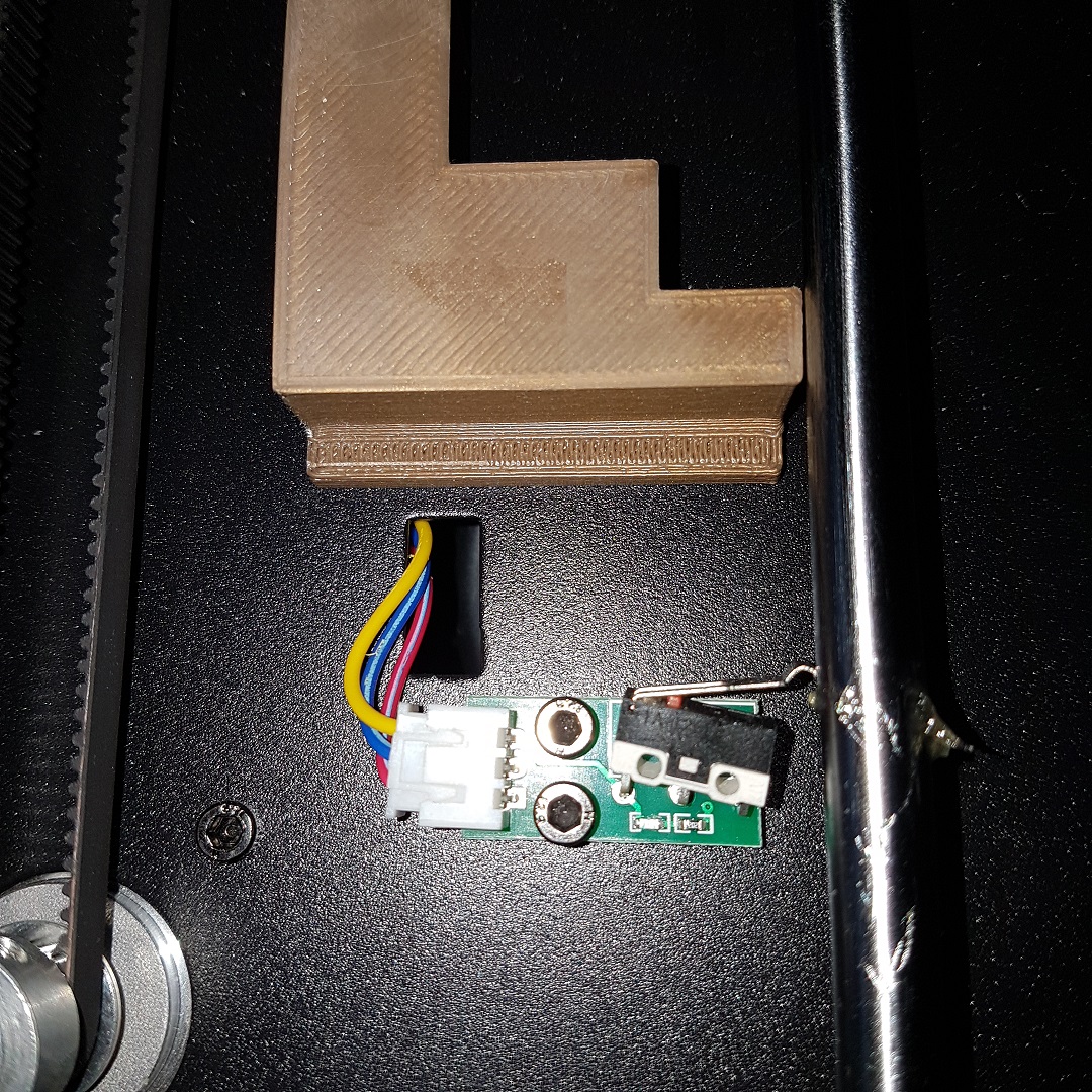

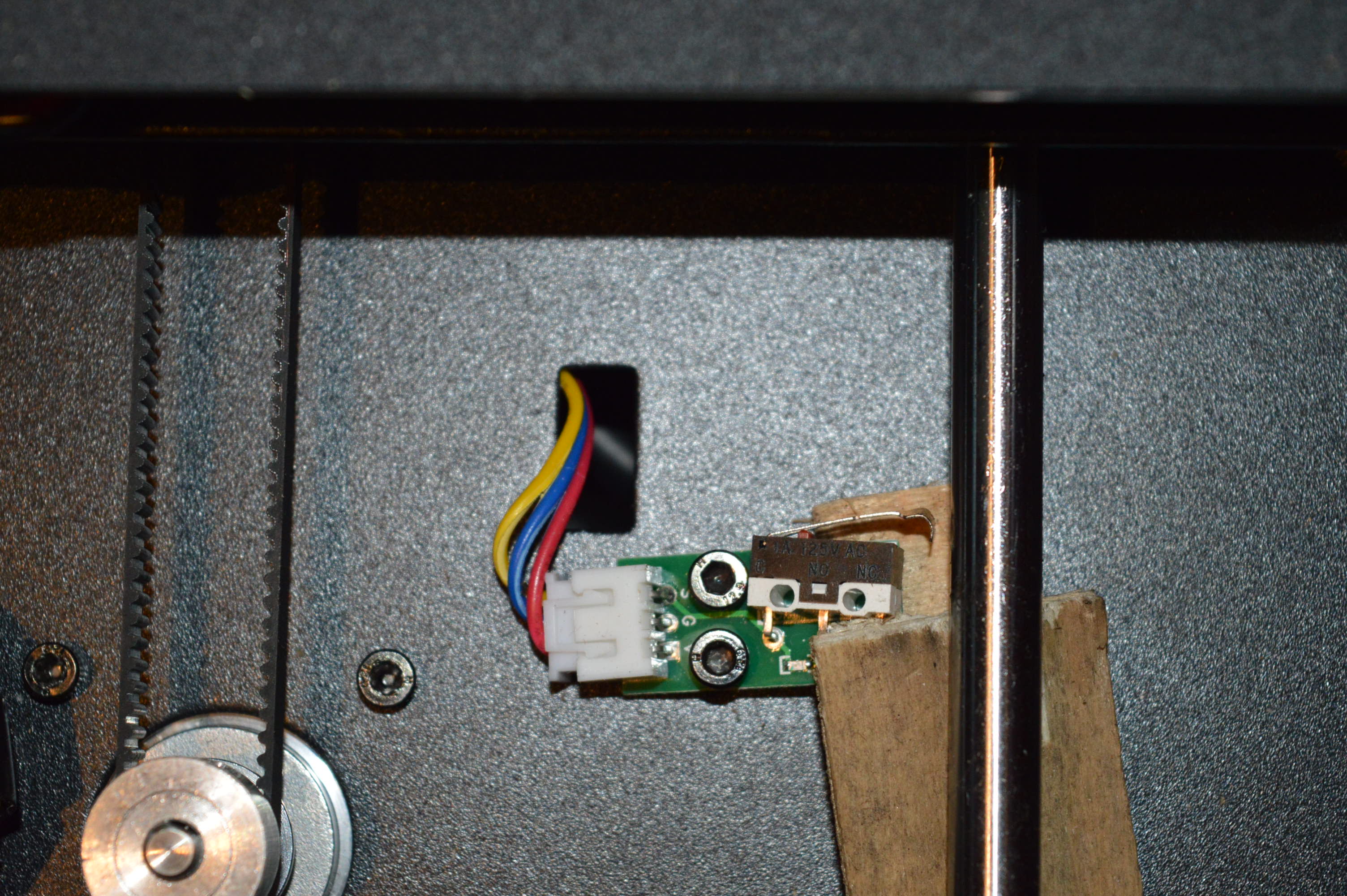

Petite question: Vous n'avez pas eu de problème avec la fin de course en Y ? Au début de l'utilisation j'entendais un moteur qui "dérapé"... bref ! Un bruit très agaçant ! Quand je me suis aperçu que c'était à cause de cette fin de course, j'avais l'impression qu'il me manquait une pièce, car c'est le roulement qui bute dessus et c'est un peu limite ! Donc en attendant de faire quelque chose de plus sérieux, j'ai fait cette bidouille pour la surélever : (si je ne suis pas le seul, je mettrais le fichier STL de la pièce que je vais faire, mais j'attends vos réponses pour savoir)

Pour le Buldog, premièrement il écrase beaucoup mieux car avec celui d'origine il est arrivé qu'il patine légèrement, même en ajoutant un ressort. Et deuxièmement, le fait que le levier ait fait foirer le filetage du moteur. Après on a pas tous les mêmes problèmes mais au cas où, je partage.
Pour t'expliquer le soucis que j'ai eu avec l'extruder... dommage que je n'avais pas pris une photo... En fait si tu regardes la roue dentée, il y a une vis de serrage ? Et bien si le filament passe sur cette vis il n'y a plus de dents, donc il n'y a plus d'entrainement. Et il se trouve que d'origine, le fil passait légèrement à coté, puis au fur et à mesure c'est décalé sur la vis.

je trouve ton capteur un peu éloigner par rapport au miens , le mien et presque en contact avec la tige
Oui il est plus éloigné car je l'ai un peu incliné. Mais je vois qu'il a pris des coups aussi ! (il est un peu tordu) C'est pour cela que j'ai mis une cale derrière, pour évité qu'il casse, à force. Donc je pense qu'il faut faire une cale pour remédier à ça, qu'est-ce que tu en penses ?

la calle marron c'est juste un cache que je pose sur mon capteur , ça fais mieux fini :-)  mais faut que je la refasse en noir , j'en avais plus lol
j'ai regarder mon capteur , est bien positionner pour faire son boulot , pour ma pas ne vois pas l’intérêt de faire une modif
