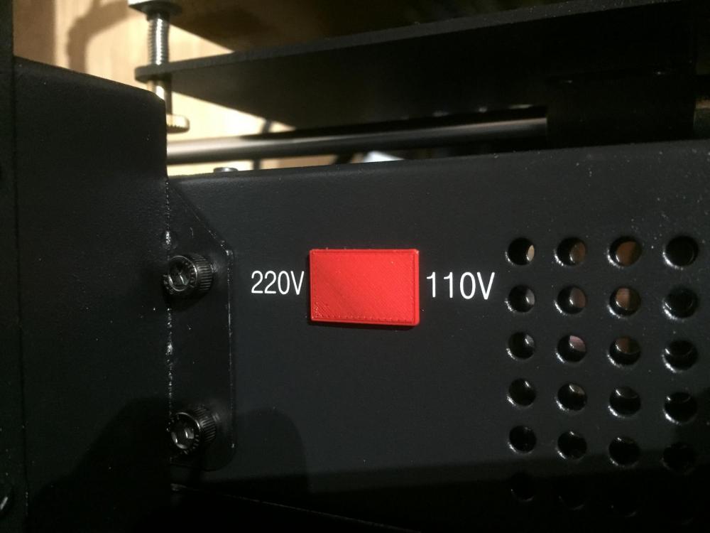

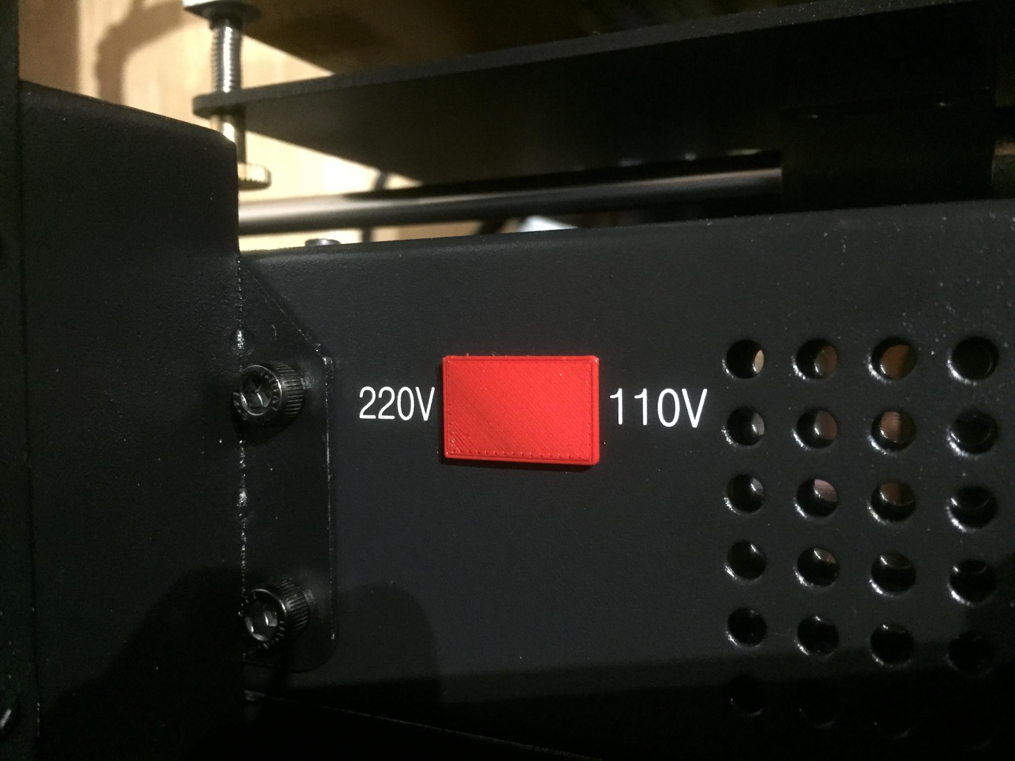

Baroudeur Posté(e) Septembre 24, 2017 Partager Posté(e) Septembre 24, 2017 Comme modif hyper importante qui ne sert à rien, j'ai fait ça. Le gros switch pour passer de 220 à 110 m'inquiétait, comme je vais bidouiller sur cette imprimante, je préfère éliminer un problème potentiel https://www.thingiverse.com/thing:2538654 Lien vers le commentaire Partager sur d’autres sites More sharing options...

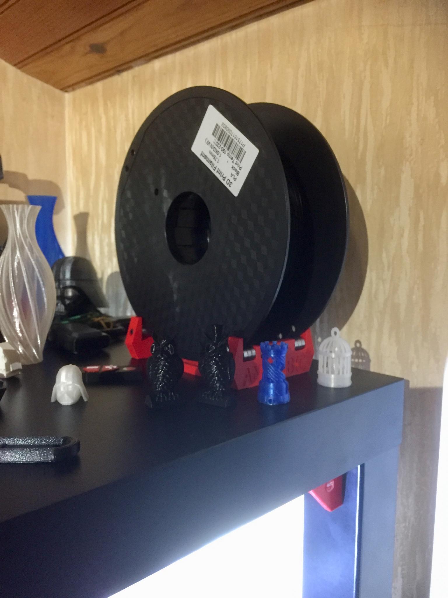

Baroudeur Posté(e) Octobre 15, 2017 Partager Posté(e) Octobre 15, 2017 (modifié) J'ai fait un caisson pour mon Anycubic I3 Mega et je cherche une solution pour l'accès à l'extracteur. Sur Thingiverse (https://www.thingiverse.com/thing:2567386) un gars a fait une modif pour fixer le détecteur de fin de filament qui est top. Me suis planté dans le lien, regardez la video 2 Il n'y a plus qu'à mettre un tube sous le détecteur pour charger facilement depuis la table sous l'imprimante. Modération : C’est bon j’ai corrigé le lien pour afficher la bonne vidéo, bon visionnage Modifié (le) Octobre 16, 2017 par slayer-fr Mise en place du lien pour la bonne vidéo Lien vers le commentaire Partager sur d’autres sites More sharing options...

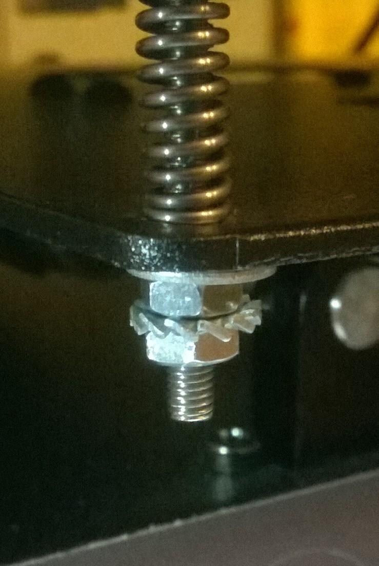

radox913 Posté(e) Janvier 3, 2018 Partager Posté(e) Janvier 3, 2018 (modifié) J'ai récemment enlever les vis du plateau pour les remplacer par des écrous, une fois réglé c'est largement mieux car ça ne bouge pas Modifié (le) Janvier 3, 2018 par radox913 Lien vers le commentaire Partager sur d’autres sites More sharing options...
Tfou57 Posté(e) Janvier 3, 2018 Partager Posté(e) Janvier 3, 2018 il y a 22 minutes, radox913 a dit : J'ai récemment enlever les vis du plateau pour les remplacer par des écrous, une fois réglé c'est largement mieux car ça ne bouge pas Bonjour, Une petite photo pour comprendre plus facilement. Lien vers le commentaire Partager sur d’autres sites More sharing options...
radox913 Posté(e) Janvier 3, 2018 Partager Posté(e) Janvier 3, 2018 il y a 29 minutes, Tfou57 a dit : Une petite photo pour comprendre plus facilement. J'ai mis a jour Lien vers le commentaire Partager sur d’autres sites More sharing options...
Tfou57 Posté(e) Janvier 4, 2018 Partager Posté(e) Janvier 4, 2018 (modifié) Il y a 13 heures, radox913 a dit : J'ai récemment enlever les vis du plateau pour les remplacer par des écrous, une fois réglé c'est largement mieux car ça ne bouge pas Merci , je comprends mieux , tu as remplacé l'écrou moleté de réglage par un montage écrou , contre écrou ! A ce propos ta rondelle frein ne sert à rien ! Modifié (le) Janvier 4, 2018 par Tfou57 Lien vers le commentaire Partager sur d’autres sites More sharing options...
radox913 Posté(e) Janvier 4, 2018 Partager Posté(e) Janvier 4, 2018 (modifié) à l’instant, Tfou57 a dit : Merci , je comprends mieux , tu as remplacé l'écrou moleté de réglage par un montage écrou , contre écrou ! A ce propos ta rondelle frein ne sert à rien ! oui je sais, je n'aurai pas du la placer à cet endroit Modifié (le) Janvier 4, 2018 par radox913 Lien vers le commentaire Partager sur d’autres sites More sharing options...

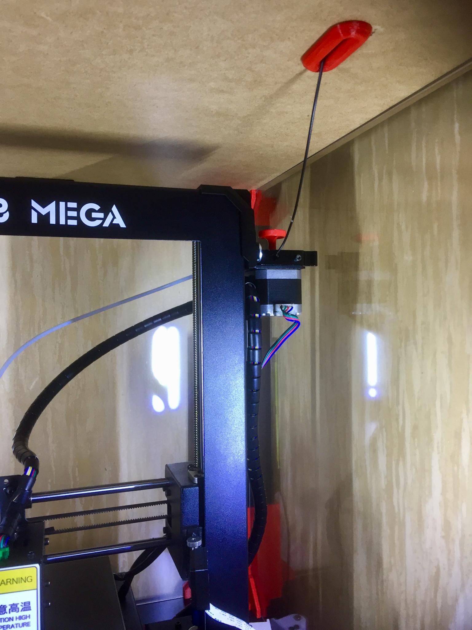

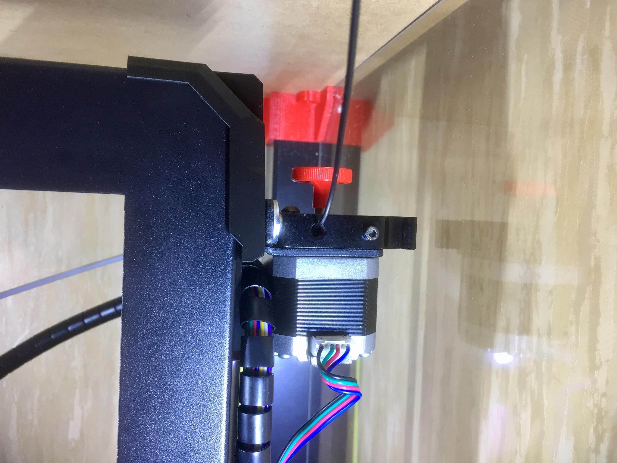

Baroudeur Posté(e) Janvier 5, 2018 Partager Posté(e) Janvier 5, 2018 (modifié) Je fais souvent des prints en plusieurs couleurs et parfois j'ai du mal lors du retrait ou de l’introduction du filament à ne pas bouger le Z du coté de l'extrudeur. De plus dans un caisson où on est fatalement beaucoup plus à l'étroit, parfois mettre ce put*@#n de filament pose problème car il n'y a pas beaucoup de place et ce n'est pas pratique de le mettre par en dessous de l'extrudeur. J'ai trouvé un fichier sur thingiverse qui permet de positionner l'extrudeur en haut du montant droit et avec l'introduction de face. Ça change la vie !!! J'ai même imprimé celui là qui est renforcé dans l'angle et me parait solide. L'insertion du filament se fait en un clin d'oeil, il faut prévoir la bobine au dessus du caisson, et le cable pour la détection de fin de filament est trop court, je vais voir pour l'ajouter sur ce support, bien qu'il ne soit pas indispensable, j'imprime 99% depuis Octoprint et la gestion de ce détecteur n'est pas compatible. Vue en gros plan de ce support d'extrudeur Vue d'ensemble pour mieux voir comment ça se présente Au dessus du caisson, l'installation de la bobine Le filament rentre dans le caisson à la verticale de la bobine, faisant ainsi très peu de chemin. Et pour changer le filament, plus de peur de bouger le Z. Autre truc aussi, il y a beaucoup moins de bazar du coté du montant droit, le fil du Z ne bougeant plus, c'est beaucoup plus clean et moins de risque d'arrachement accidentel des prises des cables. Je vous le conseille Modifié (le) Janvier 5, 2018 par Baroudeur Lien vers le commentaire Partager sur d’autres sites More sharing options...
slayer-fr Posté(e) Janvier 6, 2018 Partager Posté(e) Janvier 6, 2018 Sympas ta modif Lien vers le commentaire Partager sur d’autres sites More sharing options...
Tfou57 Posté(e) Janvier 7, 2018 Partager Posté(e) Janvier 7, 2018 (modifié) Le 05/01/2018 at 23:32, Baroudeur a dit : Meilleurs Vœux à Tous ! Bonne idée mais n'aurais tu pas dû incliner un peu l'extrudeur afin que le filament entrant frotte le moins possible sur le chanfrein d'entrée ? Quand ton Z est très haut , tu n'as pas de problème d'écrasement excessif du faisceau X ? Avant sur chaque chariot droit et gauche Z , il y avait un moteur embarqué . Ce poids était ,auparavant à mon avis, bénéfique pour plaquer en permanence le jeu important présence dans les noix en bronze . Tu as peux-t-être installé des doubles noix à rattrapage de jeu pour palier à ce déséquilibre de poids sur les noix Z Modifié (le) Janvier 7, 2018 par Tfou57 Lien vers le commentaire Partager sur d’autres sites More sharing options...
slayer-fr Posté(e) Janvier 7, 2018 Partager Posté(e) Janvier 7, 2018 il y a 29 minutes, Tfou57 a dit : n'aurais tu pas dû incliner un peu l'extrudeur afin que le filament entrant frotte le moins possible sur le chanfrein d'entrée Très bonne remarque , après il peu rectifier le tir facilement avec un raccord pneufit et un petit bout de tube Lien vers le commentaire Partager sur d’autres sites More sharing options...
Baroudeur Posté(e) Janvier 7, 2018 Partager Posté(e) Janvier 7, 2018 (modifié) Je ne suis pas cassé les noix Je n’ai pas encore fait beaucoup de print avec mais jusqu’à présent aucun problème. Et surtout la mise en place du filament est un vrai plaisir. Avec le Z très haut, il n'y a pas de problème, au contraire, les cables sont dirigés vers l'arrière donc ils ne viennent plus buter sur le haut du caisson. J'ai cependant désolidarisé les cables de la tête et le tube du filament. Comme dit Slayer, il est possible de visser un raccord en façade, mais honnêtement le filament de frotte pas, il n'y a pas d'effort. Modifié (le) Janvier 7, 2018 par Baroudeur Lien vers le commentaire Partager sur d’autres sites More sharing options...

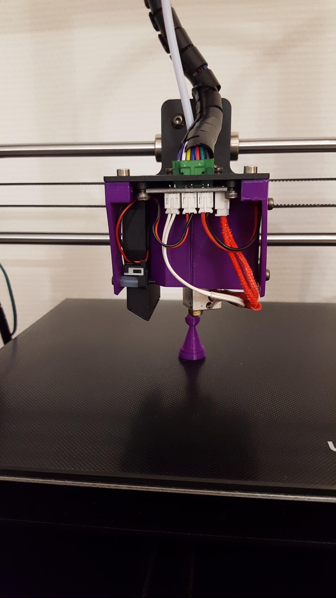

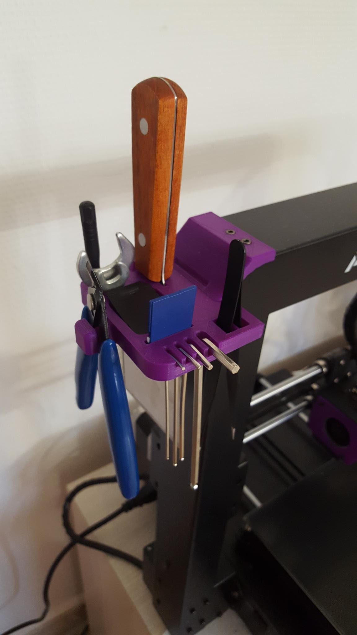

Meowboy Posté(e) Juin 22, 2018 Partager Posté(e) Juin 22, 2018 Voici mes petits changement sur mon I3 mega c'est pas grand chose mais c'est un début: - Changement du carter de métal autour de la tête d'impression pour moins de bruit et alléger la tête d'impression - Ajout d'un porte outils - Ajout du cache 110v/220v - Ajout d'une molette d'avance filament Lien vers le commentaire Partager sur d’autres sites More sharing options...
